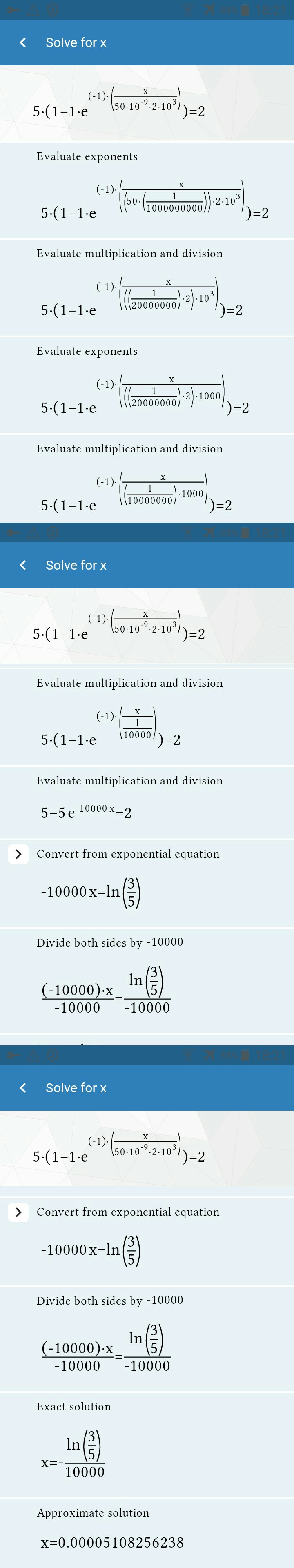

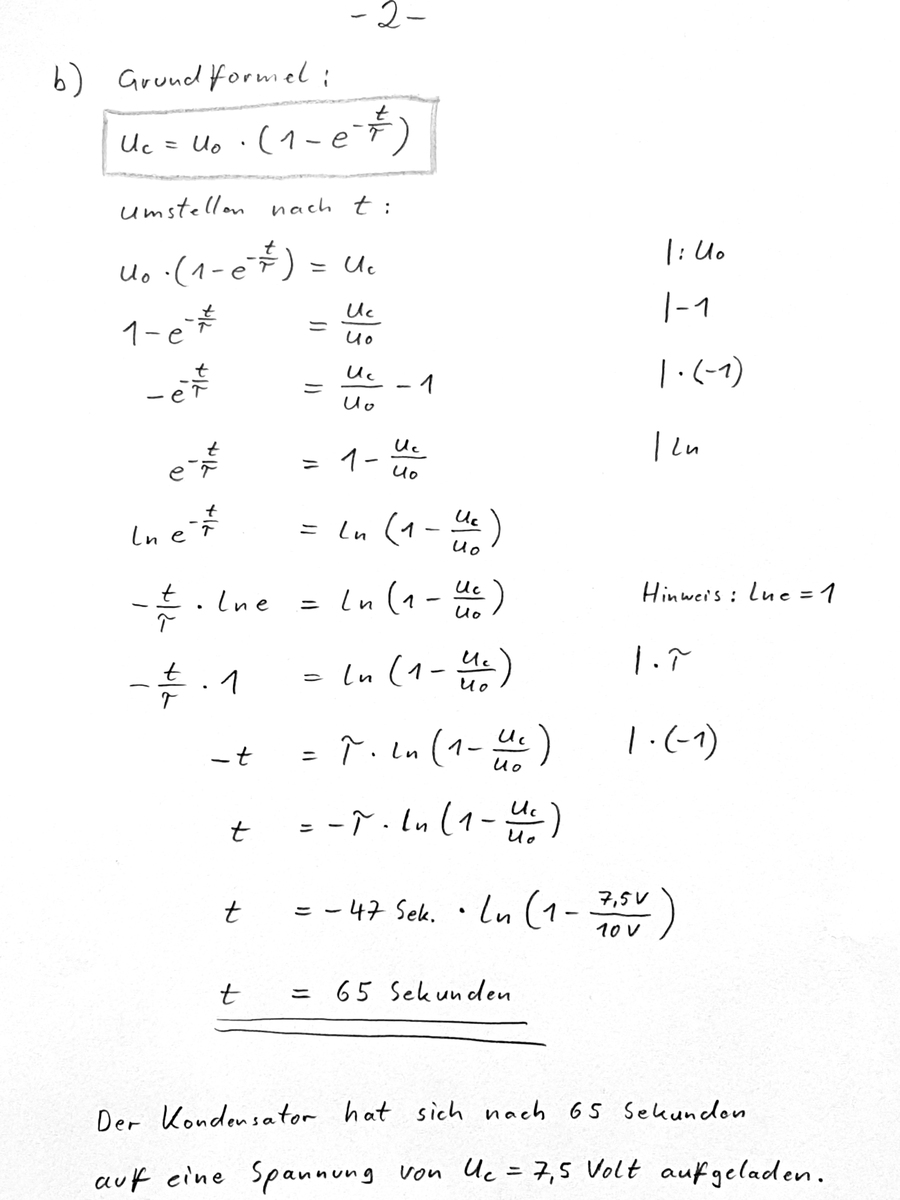

Hallo Ein Kondensator wird über einen Vorwiderstand geladen - die Quellspannung ist konstant: Es ergibt sich diese mehr oder weniger bekannte Formel deren Anwendung jeden ohne Abitur oder Mathematikverliebten immer wieder Fragen aufwirft. So auch hier: https://www.gutefrage.net/frage/zeit-von-uc Wunderbar endlich wurde in der Antwort von "mihisu" (dritte Antwort) das mal Schritt für Schritt vorgerechnet (Wobei man schon wissen muss was und wie da in den Schritten gemacht wurde, das wird dann doch nicht erklärt, auch das haben so manche nie verstanden oder vergessen und verdrängt - wie z.B. ich - viel Kram musste ich mir wieder aneignen bzw. zum ersten mal überhaupt verstehen...). Jetzt meine Frage: Was was und wie wurde eigentlich im letzten Schritt gemacht? Ja es wurden "einfach" (wenn man es denn beherrscht - ich beherrsche ich aber nicht wirklich...) die Umgestellte Formel mit den eingesetzten Werten ausgerechnet. Aber wie denn? 1. - Was wurde in den Taschenrechner (Schritt für Schritt) eingetippt 2.- Wenn ich jetzt mal keinen Taschenrechner habe (und natürlich auch keine App, kein schönes Internettool was mir die Berechnung abnimmt usw.) sondern ich die ganze Sache auf den Papier rein händisch ausrechnen wollte: Wie würde das aussehen - eine Schritt für Schritt Erklärung über das was und wie wäre ne schöne Sache... ;-) Ja mir ist klar das ist "Kram" den man mit einen Abitur beherrschen sollte - das habe ich aber nicht und in Mathe bin (teilweise mittlerweile ist das Vergangenheit, dank einiger sehr guter Onlinevideos) ich nur mäßig begabt (auch ein wenig Faul muss ich zugeben aber auch die Vermittlung durch die verschiedenen Mathelehrer war... na ja...) Darum würde es mich freuen wenn diese eigentlich mehr mathematische Frage (Anleitung, Vormachen) abgeklärt werden könnte. Und nein - es ist für keine Prüfung oder ähnliches - ich will das "Spiel" aber endlich mal beherrschen und bräuchte was wo ich "abschreiben" kann

Coulomb schrieb: > Jetzt meine Frage: > > Was was und wie wurde eigentlich im letzten Schritt gemacht? Da hat er für die Formelzeichen (z.B. R; C; U) die Werte mit den zugehörigen Einheiten eingesetzt. Der Widerstand R beträgt 2kΩ, die Kapazität C beträgt 50nF, und die Spannung U beträgt 2V.
Coulomb schrieb: > Wunderbar endlich wurde in der Antwort von "mihisu" (dritte Antwort) das > mal Schritt für Schritt vorgerechnet Der entscheidende Schritt fehlt: Die e-Funktion fällt einfach so vom Himmel. Nix wird da richtig vorgerechnet.
Coulomb schrieb: > Was was und wie wurde eigentlich im letzten Schritt gemacht? > Ja es wurden "einfach" (wenn man es denn beherrscht - ich beherrsche ich > aber nicht wirklich...) die Umgestellte Formel mit den eingesetzten > Werten ausgerechnet. > Aber wie denn? > 1. - Was wurde in den Taschenrechner (Schritt für Schritt) eingetippt 2kOhm = 2000 Ohm = 2e3 50nF = 0,00000005 F = 50e-9 Wie man sieht, tippt kein Mensch, der bei Verstand ist 0,00000005 ein, denn das ist nicht nur viel Tipp-Arbeit, sonder vor allem fehleranfällig. Es lebe die Expontentialschreibweise! Im Taschenrechner tippt man 50 EXP 9 +/- > usw.) sondern ich die ganze Sache auf den Papier rein händisch > ausrechnen wollte: Macht doch in der Hipstergeneration so oder so keiner. Die alten weißen Männer, so wie ich, machen ne Überschlagsrechnung im Kopf, ist bei den zahlen ja einfach. Da weiß man auch, daß kilo * nano = mikro > Und nein - es ist für keine Prüfung oder ähnliches - ich will das > "Spiel" aber endlich mal beherrschen und bräuchte was wo ich > "abschreiben" kann So funktioniert es nicht. Man muss das Konzept verstehen.

Hallo ich meine mit den letzten Schritt (das Problem) schon das "ln" was wohl Logarithmus naturalis bedeutet. Wie ich Potenzen in den Rechner eingebe ist mir bekannt, auch was µ, nano, pico, mega usw. ist. Aber eben dieser Logarithmus naturalis gibt mir Fragezeichen auf: Eben wie gebe (in welcher Reihenfolge und warum - da steht wohl doch mehr als Punkt vor Strichrechnung dahinter) die Zahlen und Rechenzeichen richtig im Taschenrechner ein? UnD noch wichtiger(interessanter): Wie (und warum so und nicht anders) berechne ich ln "Per Hand" Coulomb

Coulomb schrieb: > Was was und wie wurde eigentlich im letzten Schritt gemacht? Es ist doch alles wunderbar erklärt. Ich würde das nachvollziehen, indem ich ohne nachzusehen alle Schritte auf ein Blatt Papier schreibe bzw mitrechne. Er stellt die Formel nach t um (weil t gesucht wird). Und die Berechnung: (1 -2/5) ausrechnen und dann erst die ln-Taste drücken. Oder: die Klammer mit eintippen. 50n als 50E-9 eintippen, entsprechend 2k als 2E3 oder 2000. Wer viel rechnet kürzt direkt die E-9 und die E+3 und schreibt das Ergebnis direkt als µs = E-6s. Einheiten stimmen auch: [V/A][As/V] = [s].

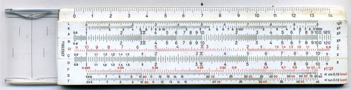

> Und es gibt Logarithmentafel und Rechenschieber.
Und, für Einsteiger, Abaküsse. ;-)

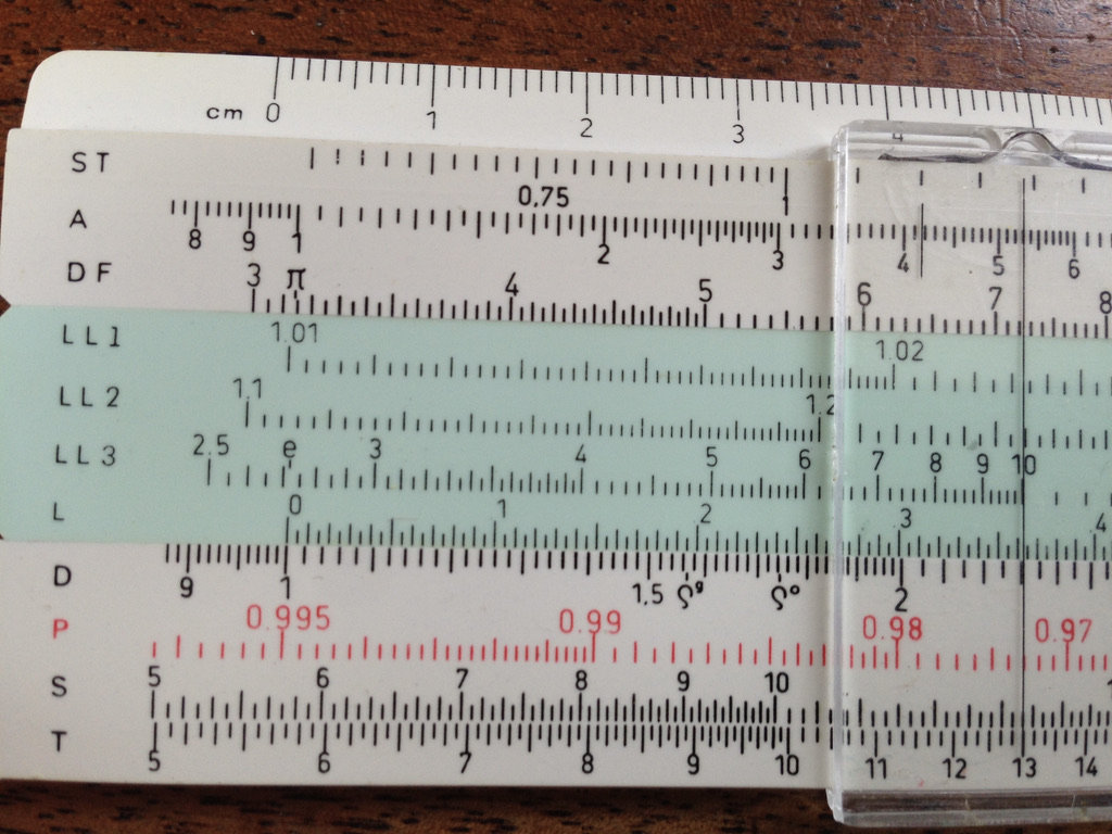

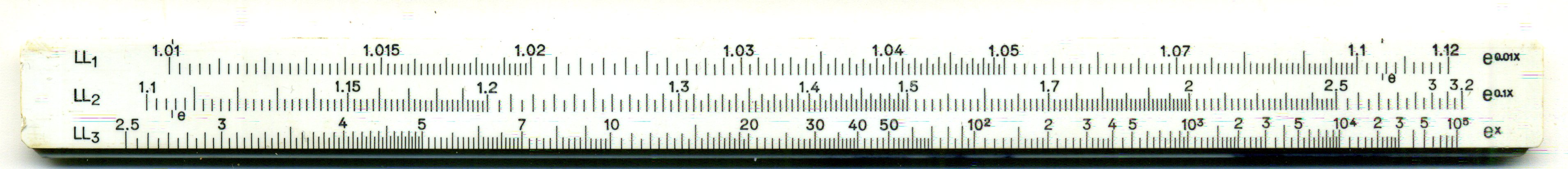

Josef L. schrieb: > So funktionieren auch die > "altertümlichen" Rechenschieber. Mit dem kann man sogar den ln berechnen - zumindest meiner kann das.
> Tabellenbuch ???????????? - waas i'n das?
Ewiggestrige kennen sowas noch:

Coulomb schrieb: > ...und bräuchte was wo ich "abschreiben" kann. Hier der ausführliche Lösungsweg aus meiner Schulzeit, allerdings nur mit anderen Zahlenwerten, die leicht durch deine Zahlenwerte ersetzt werden können.

Zeno schrieb: > Mit dem kann man sogar den ln berechnen - zumindest meiner kann das. Mein Tascherechenschieber von sich aus nicht, aber die 2.3 kann man sich ja als Faktor merken und den log mit multiplizieren. Anbei als Bastelprojekt für Drucker und Schere - Maßstab beliebig. Leider hat mein Scanner einen "Hau", aber ich fürchte die Antworten, wenn ich die Frage danach hier einstelle ;-)

Josef L. schrieb: > Mein Tascherechenschieber von sich aus nicht, aber die 2.3 kann man sich > ja als Faktor merken und den log mit multiplizieren. Mein Taschenrechenschieber kann es (s. Bild). Eingestellt ist 10 (auf Skale LL3), der ln wird auf Skale D abgelesen und beträgt 2,30. Genauer kann man es halt nicht ablesen (lt. Taschenrechner wären es genau 2,302585092994046). Für die Praxis ist diese Genauigkeit oftmals ausreichend. Die Ingenieure hatten lange Zeit nur dieses Hilfsmittel. Wenn man es genauer haben wollte hat man halt Tabellenbücher genommen.

wieso? weil in diesem Schritt unten ln e gleich 1 gesetzt wird.

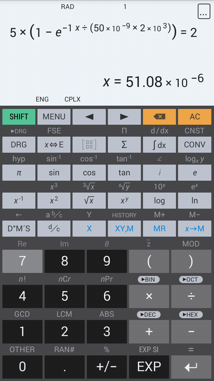

LostInMusic schrieb: > Im Manual Deines Taschenrechners findest Du irgendwo eine Tabelle... Einige Taschenrechner "können" das einfach nicht. Da muss man in den sauren Apfel beißen, und auf die Grundrechenarten reduzieren und Zwischenergebnisse notieren. Dann eventuell in der Logarithmentabelle nachsehen. Die meisten "wissenschaftlichen" Taschenrechner haben bestimmte Funktionen als Algorithmen schon drauf. Den "ln" zum Beispiel. Die "kaufmännischen" Taschenrechner können Runden etc. besser. Probier es mal aus, beide "Rechnerarten" liefern tatsächlich unterschiedliche Ergebnisse. ciao gustav

>Einige Taschenrechner "können" das einfach nicht. >Da muss man in den sauren Apfel beißen, und auf die Grundrechenarten >reduzieren und Zwischenergebnisse notieren. >Dann eventuell in der Logarithmentabelle nachsehen. In diese Kategorie fallen Bürotaschenrechner. Die können zwar keinen "ln", aber bei den meisten gibt es eine Taste für die Quadratwurzel ("sqrt" = square root), und damit kann man - wenn auch etwas mühsam - den "ln" approximieren: ln(0.6) = 2^8·(sqrt(sqrt(sqrt(sqrt(sqrt(sqrt(sqrt(sqrt(0.6)))))))) - 1) Das Argument 0.6 entstammt dem Beispiel des TO: 1 - 2/5 = 0.6. Ich habe es mit einem billigen TR (GENIE 510, acht Digits) nachvollzogen: 0.6 eintippen, dann achtmal auf die Quadratwurzeltaste drücken, danach "minus 1" rechnen und das abschließend noch mit 2^8 = 256 multiplizieren. Auf dem Display steht dann -0.510336 und das ist ln(0.6) auf immerhin drei Nachkommastellen genau (exakt wäre -0.510825...). Zwischenergebnisse muss man übrigens nicht notieren, denn dafür stellen alle TR einen Speicher bereit (Tasten M+, M-, MRC oder ähnlich). Da es Verfahren (sogenannte Differenzenschemata) gibt, die es erlauben, Quadratwurzeln nur mit Stift und Papier einigermaßen effizient auszurechnen, kann man über diesen Weg auch Logarithmen händisch auf viele Stellen genau ausrechnen. Ausgedacht hat sich das alles ein gewisser Henry Briggs - der Mathematiker, der die erste Logarithmentafel erstellt hat.
Karl B. schrieb: > Die meisten "wissenschaftlichen" Taschenrechner haben bestimmte > Funktionen als Algorithmen schon drauf. Den "ln" zum Beispiel. > Die "kaufmännischen" Taschenrechner können Runden etc. besser. > Probier es mal aus, beide "Rechnerarten" liefern tatsächlich > unterschiedliche Ergebnisse. Der Rechner unter W7 kann schon 4 Modi.

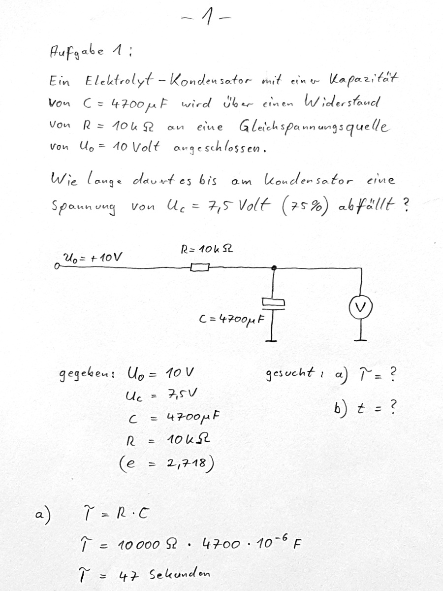

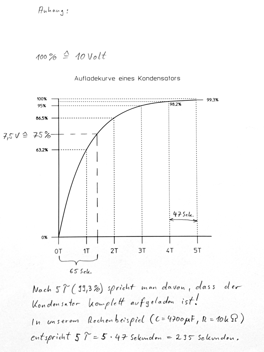

Hallo Coulomb Hier wurde schon alles gut erklärt und beschrieben aber wie schon Eingangs erwähnt wurde hat man in der Praxis keine Logarithmustabelle bzw einen Taschenrechner zur Hand. Ich habe mich immer damit beholfen dass ich den Kondensator auf eine Spannung aufgeladen habe und dann auf die halbe Spannung entladen habe. Damit ist Uc/Ut immer 2. Der ln von 2 ist (abgerundet) 0,693. Diesen Wert muss man sich merken. Siehe Beispiele und Erklärung im Anhang. Mit diesem Prinzip war ich auch immer in der Lage sehr grosse Kapazitäten zu messen wo viele Kapazitätsmessgeräte versagt haben weil deren Messbereiche nicht ausreichten. Vielleicht ergänzt meine Erklärung Dein Verständns. Gruβ MTh
Edit Es fehlte die Seite 2 M. Th.
Edit die 2. Warum auch immer, wurde die 2. Seite aus der PDF Datei abgeschnitten. Hier ein neuer Versuch. M. Th.
