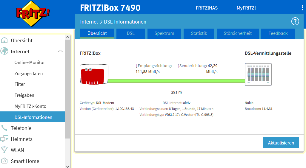

von H. H. (Gast)
So sieht das bei der 7490 aus.

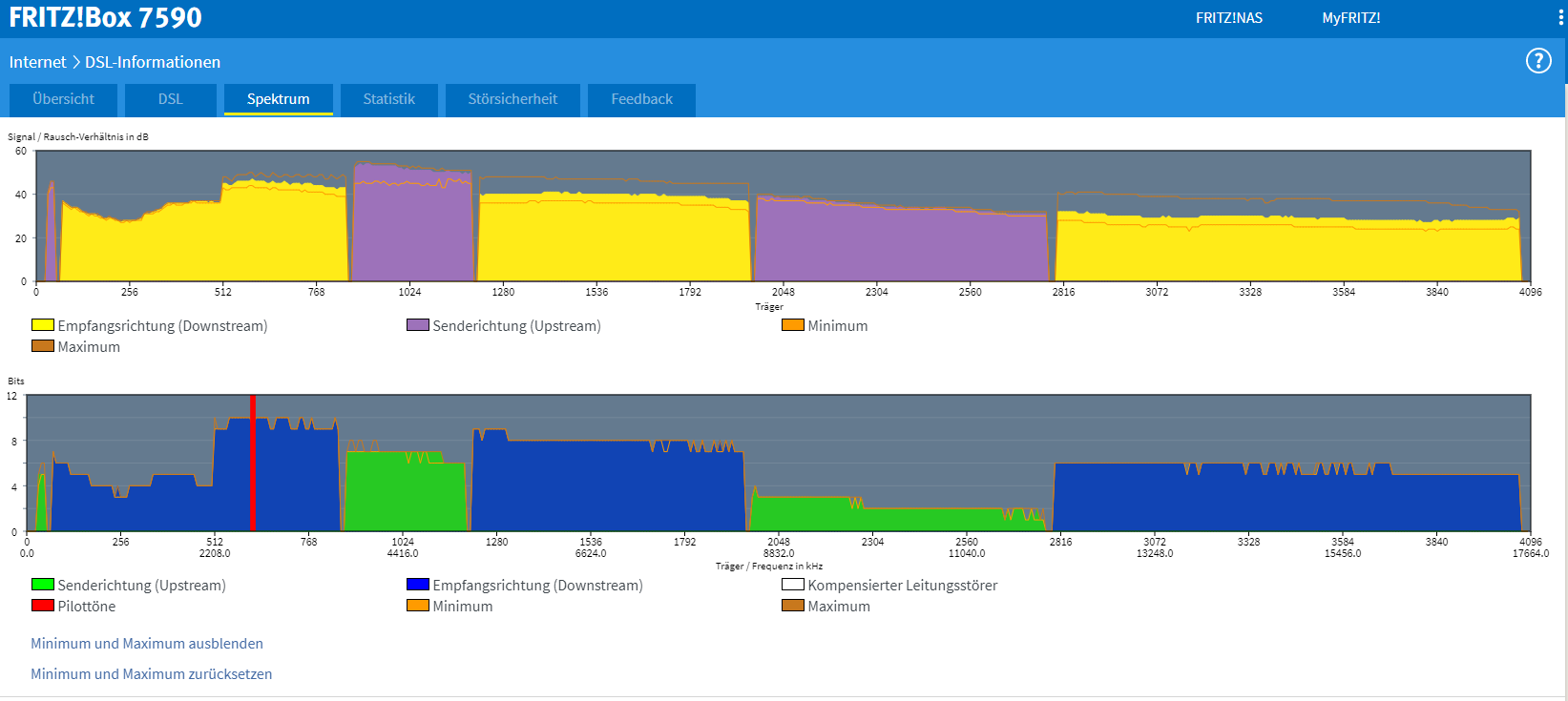

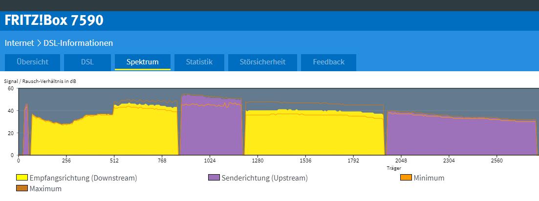

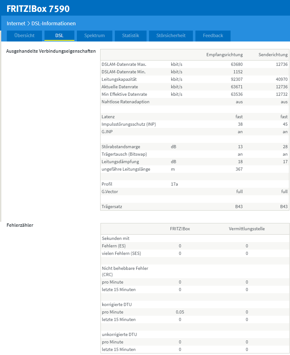

von Joachim (Gast)
Reinhard S. schrieb:
> Nein, eher Spektrum und DSL-Infos. Gerne als Screenshot.
Ich habe auch eine Fritz!box 7590. Anbei die Screenshots.
von Reinhard S. (rezz)
Es sieht nicht danach aus, das die Kupferleitung ins Haus/im Haus die
Ursache für deine Geschwindigkeitsprobleme ist.

von Jemand (Gast)
An dem Anschluß gibt es doch schon sichtbar massive Probleme, die Beule
im 1. DL-Bereich. Der Einbruch bis Träger 512 ist doch deutlich
erkennbar.
Der SNR im DL ist weniger als die 1/2 wie im UL, da sieht man das ja
auch schon in Zahlenwerten.
Ist der APL u. der Elektro-Kram (mit der PVA) auch richtig geerdet, und
nimm mal ein anderes Installationskabel, meinetwegen auch ein
geschirmtes NW-Kabel vom APL bis zur Anschlußdose, und lass das alte
auch drin liegen wenn im Kanal noch der Platz ist. Welches ist denn
bisher verbaut?
Das originale Kabel vom Router zur Dose hast du ja hoffentlich im
Einsatz?
Setz den Router mal direkt am APL mal an eine prov. Dose dort u. schau
dir dann die Werte dazu an.
Die PVA kann man dazu nicht mal außer Betrieb nehmen, also mal kurz
abschalten?
von Michael U. (amiga)
> erkennbar.
Was interpretierst Du hier rein? Die Leitung hat für seine 50MBit mehr
als genug Reserve, die ist auch für 100MBit noch ausreichend. SNR ist
auch mehr als gut mit 13dB beim Upstream.
Telekom schaltet ohnehin nur so daß die Leitung es auch hergibt.
> erkennbar.
Nennt sich DBPO...
Weil von der Leitungskapazität im Download mehr genutzt wird als beim
Upload ergibt sich das logischerweise.
Längst nicht mehr so strikt wie damals. VDSL100-Anschlüsse mit 70 oder
80 MBit/s maximal gibt es auch ab und an.

von Jemand (Gast)
>> erkennbar.
> Nennt sich DBPO...
A ja, mit so nem Fachbegriff um sich werfen und schon ist man der
Bringer? Nur zu doof das DBPO nur in spez. Fällen eingesetzt wird, den
du dort beim TO natürlich kennst?!
Und noch komischer, dass dabei automatisch vom DSLAM der 1. Bereich
abgesenkt wird, man das aber nicht am SNR sieht, so wie bei ihm.
Ergo ist das nicht mit DBPO beim ihm hier zu erklären, weil die Ursache
der schlechte Wert in dem Bereich bzgl. SNR liegt. Damit die Erklärung
dazu, und nicht das DBPO, ist.
Schon mal bei dir in deine FB geschaut u. verglichen? Garantiert nicht,
denn dann käme so ne Ansage einfach nicht.
ADSL ist ausgesprochen asymmetrisches DSL als BandbreitenNutzung, das
sagt schon der Name, u. VDSL ist nicht ganz so extrem ausgelegt, bei 50
zu ca. 10 oder gar 20 im Gegensatz zu 16 zu 2 bei ADSL2+.
Also nur geraten, wie immer ....
Die Norm ist etwa max. 10...20 % besser, aber niemals mehr als das
Doppelte. Außerdem besteht da ein Zusammenhang zur Dämpfung, und die ist
komischerweise fast gleich mit 17 zu 18 dB, wie seltsam?!
> als genug Reserve, ....
Ich interpretier bitte was rein? Komm doch mal aufn Punkt, und eier
nicht nur rum. Wo ist denn nun von dir dabei was an Erfahrung zu lesen?
Kaffeesatzlesen kann ich auch noch u. über Zahlen lamentieren, der Port
steht bei max. knapp über 60 MBit und was die Ltngs.Kapazität betrifft
wissen wir doch gar nicht was das bedeutet, u. die 13 dB im UL sind für
dich natürlich völlig heiter Sonnenschein, weil der Zusammenhang dazu
fehlt.
SRA ist bei ihm noch dazu aus, also der Port fest eingestellt (oder
begrenzt), aber nicht auf die 50 Mbit.
Und warum dann nun solche komischen Zicken mit Rückfall auf die 16 Mbit,
wenn alles so prima ausschaut?
>> Helge schrieb:
>>> Bis zur Schaltstelle
>>> im Ortskern wären 120Mbit drin. Aber: Ab da wirds eng. Wenn alle Kids im
>>> Ort Fernunterricht haben, hab ich noch 4-10Mbit. Die Leitung in die
>>> Stadt ist zu schwach.
>>> Kanns auch sowas sein?
>> Wenn der Anbieter schlecht ist kann sowas auch sein.
> Amen !?
> Seit wann liegt das am Anbieter, wenn das technisch bedingt ist, weil
> eben alle Anbieter das Gleiche dabei machen, Kalkulieren u. Abwägen.
Wenn du einen 40-MBit/s-Sync zur Gegenstelle(DSLAM/MSAN, was auch immer)
hast, aber in der Stoßzeit nur 4-10 MBit/s durchkommen ist das nicht
wirklich technisch bedingt. Aber ja, eine Folge von kalkulieren und
abwägen oder evtl. auch einfach nur Unfähigkeit.
> Er solle sich dann vllt. doch lieber an ein Fachforum, wie das
> onlinekosten.de/forum wenden.
Wird meinem Eindruck nach nix an den Antworten ändern.
>>> erkennbar.
>> Nennt sich DBPO...
DBPO ist Telekom-Standard, nur die Ausprägung variert.
Wieso sollte man das auch? Der SNR-Wert von der FB ist ja irgendwie über
alles gerechnet und nicht auf bestimmte Frequenzbereiche bezogen.
Wenn eine Leitung x Bit/s hergibt (für dich: eine Leitungskapazität hat
von x Bit/s) bei einem anbieterseitig eingestellten Mindest-SNR und ich
nutze 3/4 davon dann ist doch der resultierende SNR daraus niedriger als
wenn ich nur 1/4 der möglichen Bandbreite nutze.
> Doppelte.
Wieso nicht? Wenn du direkt am Kasten wohnst und nur 50/10 bestellst
kann das schon vorkommen.
Wieso sollte da ein Zusammenhang bestehen?
> der Port
Nur du weißt das nicht. Auch wenn ich (aus ADSL-Zeiten) der
Leitungskapazität auch nicht voll vertraue scheint sie bei VDSL und
höher doch oft genug hinzuhauen.
> begrenzt),
Telekom-Standard.
Jemand schrieb:
> fehlt.
Ich habe DSL seit es aufkam, Telekom 768/128kBit. Danach alles was eben
aktuell wurde, jetzt eben Kabel, da darf ich mich mit den Unarten meines
Providers und Docsts 3.0/3.1 rumschlagen.
VDSL eben woanders und bei Bekannten.
Wenn AVM nichts grundsätzliches geändert hat wird die Fritzbox ab 6-7dB
SNR abwärts maulig.Bisher warten deran Angaben zur Störabstandsmarge,
der Leitungsdämpfung und der Leitungskapazität zum DSLAM recht
zuverlässig, weshalb sollte ich die also nicht als Vergleichswert
nehmen?
Wenn die Leitung mit xxxMBit syncronisiert und das SNR bei 7-8dB liegt
ist die Leitung ok. Ob es Einbrüche im SNR gibt, die Trägertausch bis
zum Resync auslösen können, der TO ja im Menü vergleichen, muß er ja nur
reinschauen wenn es gerade bei ihm klemmt. Wenn alles da stabil bleibt
und es trotzdem langsam ist liegt es eben nicht an seiner Leitung bis
zum DSLAM.
Bei VDSL wegen des höheren Upstreams zwar selten aber nicht unmöglich:
ein Upload, der den Upstream gut auslastet, kann den Download gut
ausbremsen weil Bandbreite für die Quittungspakete fehlt. War damals bei
ADSL und P2P an der Tagesordnung wenn man da nicht auf die Einstellungen
geachtet hat.
Gruß aus Berlin
Michael
von Jemand (Gast)
Nennt sich ganz einfach Überbuchung, und ist nun was bitte nicht, nicht
technisch bedingt? Hängt also vom Wetter oder von was bitte ab?
Wenn der DSLAM zum nächsten Punkt in der VST mit zu wenig
Übertragungs-Bandbreite auf die Anzahl und Art der Ports bemessen ist,
dann kann ein mit 2 GB angebundenr DSLAM daraus auf seinem Ausgang in
Summe nicht mehr machen als beim ihm am Eingang ankommt. Deswegen heist
das Dingens ja auch DSL-AM > Access Multiplexer, übersetzt
DSL-Zugangs-Verteiler, der verteilt nur.
Dort drüben kommen jedenfalls nicht so flache Ansagen wie liegt am
schlechten Anbieter oder wegen Unfähigkeit oder Telekom-Standard.
Wenn man, oder eher du, sich mit seinen Floskeln nicht auskennt, dann
kann man auch nur immer mit weiteren Floskeln argumentieren.
An unserem DSLAM gibts aber gar kein DBPO, u. du weisst damit ganz
offensichtlich gar nicht was das ist! Haste aber wohl im ok-Forum mal so
gelesen, nur halt nicht vertstanden.
