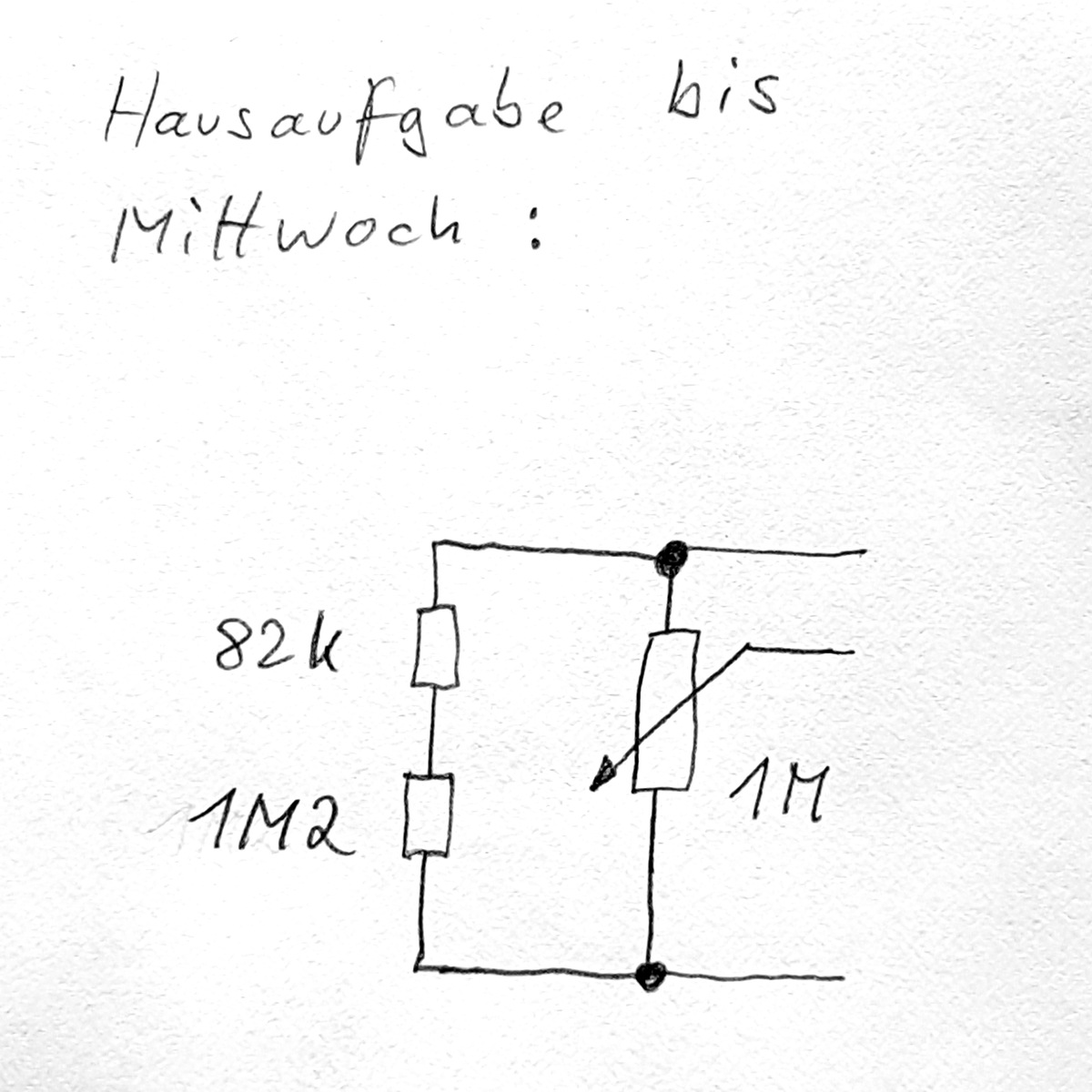

Wenn die 560 kΩ wirklich so zwingend sein sollten
(unwahrscheinlich, schon wg. der Toleranz von Kohleschichtpotis) könnte
man ein 1 MΩ Potentiometer mit 2 zusätzlichen  Widerständen
(oben-Schleifer -- Schleifer-unten) von je 680 kΩ (genauer 636 kΩ)
nehmen, was dann nur die Einstellkurve etwas "verbiegt".

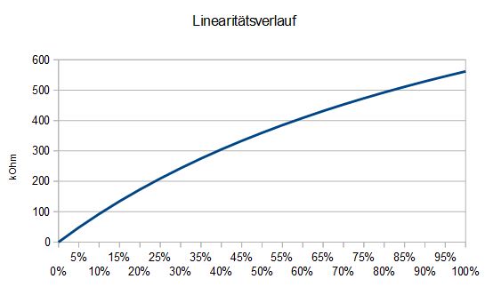

Poti 1MOhm || Widerstand 1,3MOhm ginge auch, das wären dann 565kOhm. Die
5KOhm machen's nicht, die liegen in der bei Potis üblichen Toleranz.
Nachteil der Parallelschaltung: Das Ganze ist halt nicht mehr linear,
aber damit muß man dann eben leben, wenn man zu doof ist 470k
einzubauen.

von Michael M. (Firma: Autotronic) (michael_metzer)
Kire J. schrieb:
> Ich brauche solch ein Teil bis Mittwoch.
Bis Mittwoch ist die Beschaffung dieser Kombination, bestehend aus einem
1M Poti und den beiden Widerständen aus der E12 Reihe (1,2M und 82k),
leicht zu realisieren.
Kire J. schrieb:
> Kurve ist nicht wichtig.
Diese Kombination ergibt einen Gesamtwiderstand von 561k Ohm.
Michael M. schrieb:
> ...und den beiden Widerständen aus der E12 Reihe (1,2M und 82k)
Denkbar ist auch eine Serienschaltung aus 1M und 270k (559k).

von Ralf X. (ralf0815)
Michael M. schrieb:
Als Ergänzung zu Deiner Schaltung deren Linearitätsverlauf.
Klasse! 👍 Ich habe mir die Kurve sogar schlimmer vogestellt, sieht gar
nicht soo schlecht aus.
Anhand Deiner Kurve könnte sich der TE mit einem CAD-Programm eine neue
Skala für seine Maschine herstellen, falls die Abweichung stören sollte.
Michael M. schrieb:
Es weiss ja eh niemand ausser dem TE, um was es geht.
Wie üblich/so oft ein "hochgeheimes" Projekt. :-)
Erst muss es unbedingt ein lineares Poti sein, später kommt es auf die
Liniarität doch nicht mehr so drauf an..
Auch so ziemlich andere ist angeblich scheissegal, also auch Bauform,
etc., ausser dass es 0-560k Endwerte haben muss und keinesfalls
logarithmisch arbeiten darf.
Nur der TE hält es nicht einmal für nötig, eine Toleranz anzugeben, es
scheint nur zu interessieren, was in kOhm draufsteht.
Mich hatte nur die Linearitätsabweichung Deiner Schaltung interessiert.
Für so einen TE ist es nicht wert, einen Finger zu rühren.

von Manfred (Gast)
Das habe ich mir vor längerer Zeit mal in Softmaker Plan-Maker gebaut,
als ich ein ähnliches Problem hatte. Wenn Du oben den Wert "parallel"
änderst, wird sichtbar, dass sich die Linearität abhängig vom Verhältnis
Poti zu Festwiderstand stark ändert.
Was ich nicht gerechnet habe, ist der Vorschlag mit zwei Widerständen,
die Idee kam mir bislang nicht:
U. B. schrieb:
> könnte

Beitrag #6823574 wurde von einem Moderator gelöscht.
Bei 20% Toleranz des Potis wären das zwischen 493 (Poti hat nur 800
kOhm) und 620 kOhm (Poti hat 1.200 kOhm).
Toleranz der parallelen Widerstandskette noch nicht berücksichtigt...
Es müssen laut TO aber genau 560 kOhm sein!
