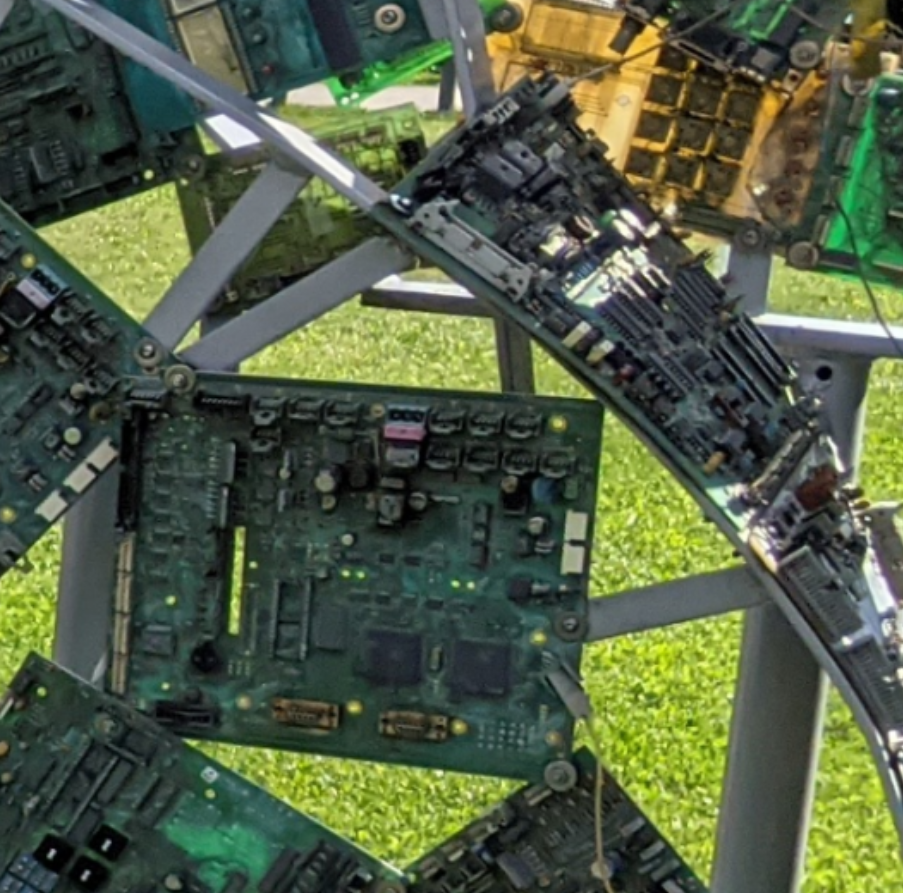

Hier ein Kunstwerk was in einem Park steht. Es ist Sonne, Wind und Wetter ausgesetzt.
