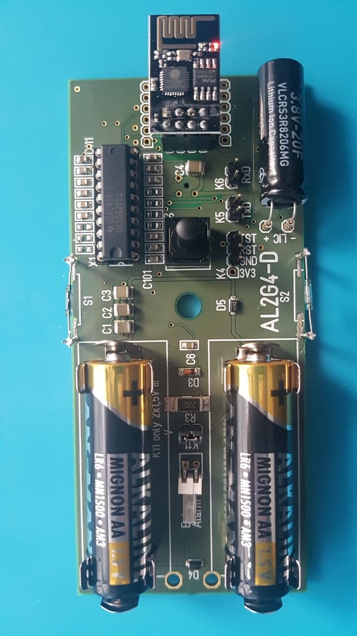

Hallo zusammen, ich habe für ein kleines Projekt für Freunde und mich eine Leiterplatte entwickelt, die als Versorgung eine AA Batterie verwendet. Diese wird auf die Platine gesetzt und als Halter dienen 2 solcher Clips https://www.luedeke-elektronic.de/images/product_images/popup_images/4840_0.jpg Das Pad ist laut Datenblatt genau in der grösse der unteren Fläche (die mit der Bohrung) zu gestalten. Nun passiert es aber, dass wenn man kein Gehäuse darum baut, dass die senkrechte Seite des Halters stützt, das Pad sich beim Einbau der Batterie ablöst. Die Vermutung ist, dass das Pad die Scherkräfte nicht aufnehmen kann. Ich hätte genug Platz, um das Pad grösser zu gestalten. Würden zusätzliche Vias in einem grösseren Pad auf die gegenüberliegende Seite helfen, um die Scherkräfte aufzunehmen oder sind VIAs eher kontraproduktiv in diesem Zusammenhang? Vielen Dank.

Oder du nimmst solche mit THT-Stachel dran: https://www.reichelt.de/einzelkontakt-fuer-18650-zellen-ha-18650-ek-p141632.html?&trstct=pol_13&nbc=1 Bei dem Halter, den du ausgesucht hast, kannst du auch ein rundes durchkontaktiertes Pad nehmen und den Halter festnieten.

Michi schrieb: > Nun passiert es aber, dass wenn man kein Gehäuse darum baut, dass > die senkrechte Seite des Halters stützt, das Pad sich beim Einbau > der Batterie ablöst. Dann hast du den Haltern nicht ordentlich verschraubt/vernietet
Wühlhase schrieb: > Bei dem Halter, den du ausgesucht hast, kannst du auch ein rundes > durchkontaktiertes Pad nehmen und den Halter festnieten. Im Datenblatt ist im Pad aber kein Pad mit Bohrung und Durchkontaktierung vorgesehen. Also du meinst einfach ein 2,5mm Loch und eine ganz normale Niete verwenden.
Michi schrieb: > Also du meinst einfach ein 2,5mm Loch und eine ganz normale Niete > verwenden. Es darf auch eine Schraube sein ;-)
Vias in andere Lagen können auf jeden Fall zur Stabilität beitragen. Gefühl muss dann keine Schraube notwendig sein. Vorausgesetzt natürlic hauch, der PCB-Lieferant liefert ordentliche Qualität.
Michi schrieb: > Im Datenblatt ist im Pad aber kein Pad mit Bohrung und > Durchkontaktierung vorgesehen. Was dachtest du denn, wofür das Loch im Blech ist? Aber es ist natürlich gut möglich, dass der Ersteller des Datenblatts genausowenig gedacht hat. Mechanisch belastete Bauteile nur in SMD sind immer gefährdet, besonders wenn sie von Grobmotorikern malträtiert werden, deshalb haben die meistens Befestigungselemente in THT oder zum Schrauben oder Nieten. Etwas anderem würde ich nicht vertrauen, es sei denn nach dem Bestücken treten nie mehr mechanische Belastungen auf. Zum Wechseln von Batterien sind oft nicht unerhebliche Kräfte nötig. Georg
Michi schrieb: > Wühlhase schrieb: >> Bei dem Halter, den du ausgesucht hast, kannst du auch ein rundes >> durchkontaktiertes Pad nehmen und den Halter festnieten. > > Im Datenblatt ist im Pad aber kein Pad mit Bohrung und > Durchkontaktierung vorgesehen. > Also du meinst einfach ein 2,5mm Loch und eine ganz normale Niete > verwenden. Ja, so meine ich das. Ich kläre sowas ja eher mit dem Hersteller, das mit der Niete war von mir jetzt aus der Hüfte geschossen. So würde ich das einfach machen, wenn das ne kleine unwichtige Bastelei wäre und bei Versagen bestimmt keine größeren Verluste zu beklagen wären.

Michi schrieb: > zusätzliche Vias Ohne Vias, hält nur die Verbindung Kupfer/ FR4 und die ist nur begrenzt stabil und sehr vom Hersteller abhängig. Ein Via ist ja bereits aufgebaut wie ein Niet. Mehr Vias = mehr Haltekraft. Natürlich ist eine Schraube, ein Niet oder ein THT Batteriehalter noch erheblich robuster, aber ein Haufen Vias sind keine schlechte Notlösung. Lieber viele kleine Vias, damit mehr Kupferhülsen zur Stabilisierung und weniger Lot das auf die Rückseite fließt. Bei Befestigungsbohrungen mit Pad, werden z.B. in den Rand des Pads viele kleine Vias gesetzt, um das Pad gegen die Scherrkräfte beim Schraube festziehen zu stabilisieren. Also ja, das funktioniert und wird auch oft gemacht. Du kannst auch die zentrale Bohrung des Kontaktes mit 'Berg' durch ein gleichgroßes Via löten. Wirkt auch wie ein Niet. Nicht mit der Stabilität eines echten Nietes aber nach 10G Schocktest sieht mir die ganze Schaltung nicht aus. Einfach nur das Pad größer zu machen bringt wenig. 35u weiches Kupfer halten auch nicht mehr als die Verklebung zwischen CU und FR4.
