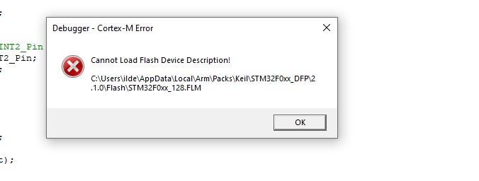

HI Ich habe einen STM32F072B-DISCO. Darauf sind 2 USB Mini-B drauf. Bei dem einen heisst es USB USER und bei dem anderen USB ST-LINK. Ich habe keinen ST-LINK. Ich denke den braucht es auch nicht unbedingt. Wenn ich über den Laptop mit dem USB verbinden möchte, nutze ich den USB User. Beim USB ST LINK bringt er übrigens die Meldung, es sei kein ST LINK verbunden. Das ist ja auch klar. Aber was stelle ich nun bei den Optionen ein, wenn ich keinen ST-Link nutze. Das sollte ja auch ohne funktionieren? Gruss Dan
uC Nutzer schrieb: > Beim USB ST LINK bringt er übrigens die Meldung, es sei kein ST LINK > verbunden. Das ist ja auch klar. Eigendlich nicht. Auf dem Board ist ein ST-Link V2 mit drauf der an den ST-Link-Usb hängt. Hast Du den Treiber installiert?
Horst schrieb: > uC Nutzer schrieb: >> Beim USB ST LINK bringt er übrigens die Meldung, es sei kein ST LINK >> verbunden. Das ist ja auch klar. > > Eigendlich nicht. Auf dem Board ist ein ST-Link V2 mit drauf der an den > ST-Link-Usb hängt. > Hast Du den Treiber installiert? HI Horst Das sollte doch alles automatisch passieren, habe ich mir sagen lassen. Aber welchen Treiber meinst du? Vielleicht ist ja etwas schief gegangen.

Ich habe mit CubeMX ein STandardprogramm geladen. Es funktioniert nicht Ich versuche gerade nochmals den https://www.st.com/content/st_com/en/products/development-tools/software-development-tools/stm32-software-development-tools/stm32-utilities/stsw-link009.html?dl=Mb6MeyavONqAB%2Fnuk5xNaA%3D%3D%2CCqwGkCNZJ4A928XrwQMA2Q1j4i51vI3xXgPfVzvyt7rWjVJa6hH9jRSGT5xgh7gnmy2IR%2B1wOHmqTto5nN9dLGRCf5ZiY%2BRR2cA%2FrkVFTSeGBS0Kb2dxZPS%2B04%2BxdLTk7qMy6Qsi%2FFTwG7kLdgeD0XZ85X3jb%2Fcm6v2XOoUge%2FnmLTyiw8CbNFP60TQis%2FXvfven%2BPNj%2Fd8NV3P6kqNqYQcTqgf4O03t053OwxbdHU%2B2PfVKzYoB81UQ7tGDIWfXWvuhGLhVazW0WMuNZecajSFg9w812WbNzC0YeU5fdXG2gU16sLgyXCwiLDp0OQxv&uid=pMVwCZEP+A98ubvo0wBh3w== zu installieren. Aber auf was muss ich bei den Optionen, auf jeden Fall ST LINK? Also auch das USB Kabel dort anschliessen?
Es geht auch mit der Installation nicht. Es kommt trotzdem die Fehlermeldung oben im Bild.
Dein Problem ist nicht der ST-Link sondern Deine Keil-Installation.

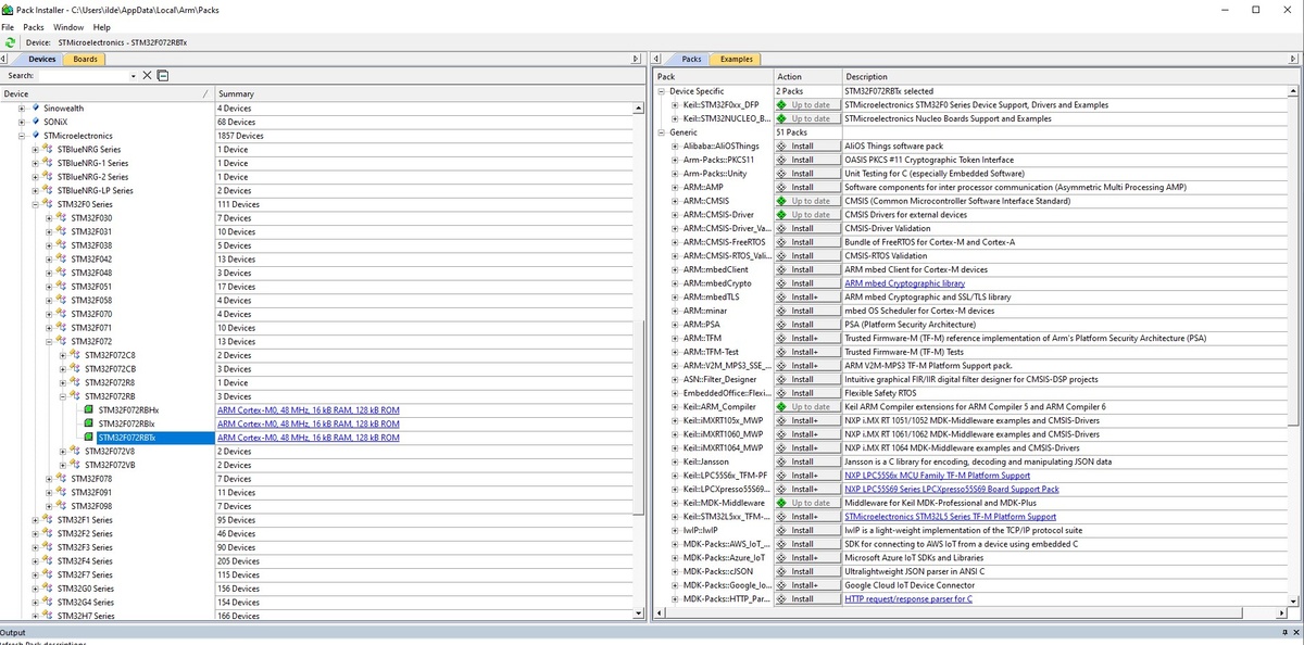

da fehlen so MCU abhängige Packs, die kann man über die Keil Website laden oder in der Keil Umgebung gibt es dafür auch etwas.
Johannes S. schrieb: > da fehlen so MCU abhängige Packs, die kann man über die Keil > Website > laden oder in der Keil Umgebung gibt es dafür auch etwas. Also am Keil liegt es nicht. Das habe ich nun deinstalliert und wieder installiert. Welche Packs meinst du? Es funktioniert immer noch nicht, das war das Erste Mal als ich vor Jahren gar keine Ahnung hatte noch viel einfacher kommt mir vor...
Johannes S. schrieb: > Sowas müsste vorhanden sein: > https://www2.keil.com/mdk5/packinstaller Sollte passen, oder übersehe ich etwas Wichtiges?

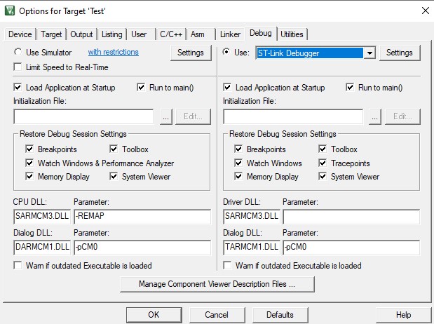

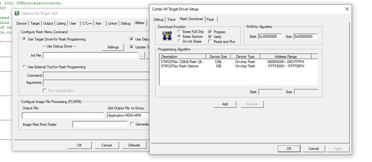

Meine Fresse: Jetzt ist es mir geschossen, das war vor 2 Jahren auch immer das Problem... Unter Optionen-Utilities muss man unter "Use Debug Driver" rechts auf die Schaltfläche "Settings" und dann die beiden Files auswählen, die rechts im Fenster zu sehen sind!!! Das regt mich so auf jedes Mal, dass mir das nicht gleich einfällt. Und ich hab noch genau gewusst, dass es irgendwas in den Optionen war... Vielen Dank euch trotzdem Leute
