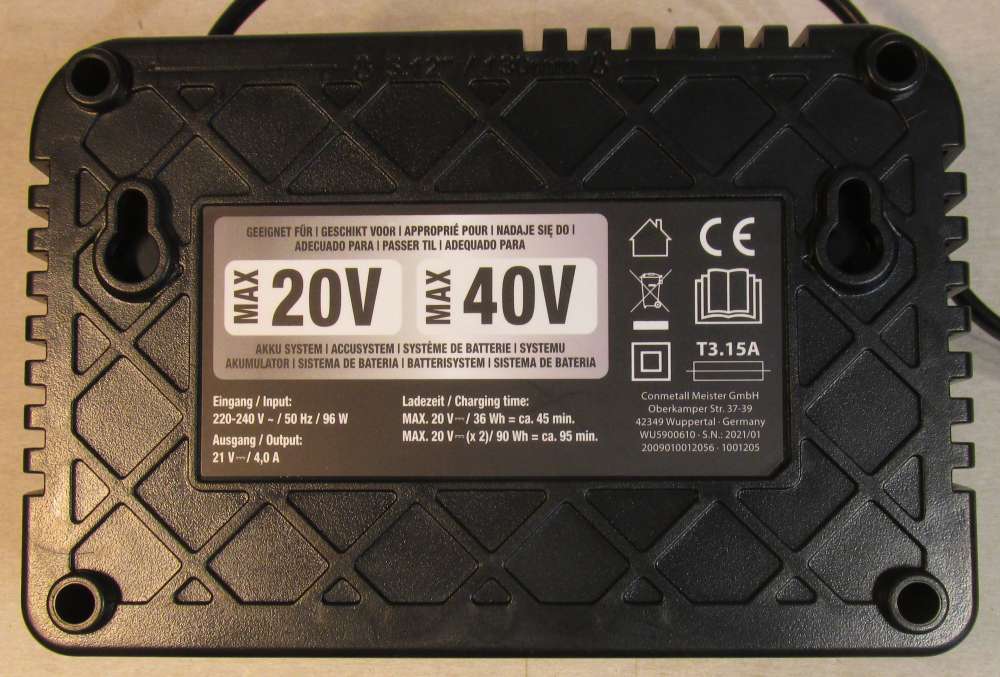

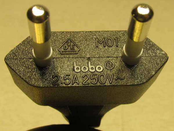

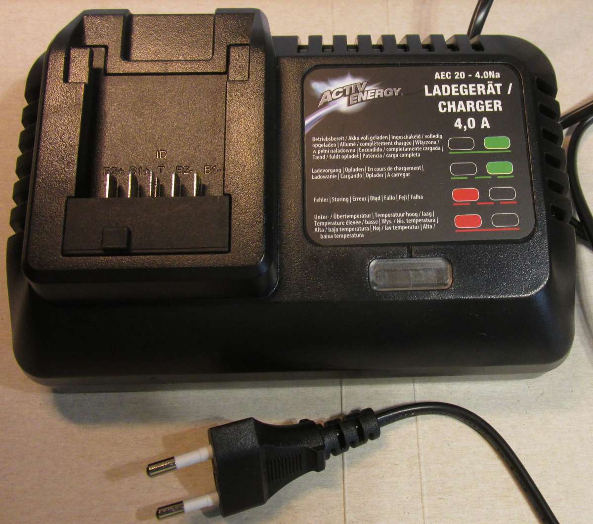

MaWin schrieb: > Notwendige Querschnitte des Zuleitungskabels > laut DIN EN 60335-29: > bis 10A: 1mm2 (bis 2m Länge: 0.75mm2) Die Tage habe ich bei Aldi Akku + Ladegerät gekauft. Natürlich mit CE-Erklärung im Beipack und einem deutschen Firmennamen. Das Kabelchen ist 2 Meter lang, als 0,5mm2 gekennzeichnet und auf dem Stecker stehen 2,5A. Das Gerät selber soll eine 3,15A-Sicherung haben. Im Regelbetrieb würde ich auf der Netzseite maximal 1A erwarten, dafür reicht der Querschnitt allemal hin. Aber dennoch: Ob das so seine Richtigkeit hat?
Manfred schrieb: > Das Kabelchen ist 2 Meter lang, als 0,5mm2 gekennzeichnet und auf dem > Stecker stehen 2,5A. Manfred schrieb: > Ob das so seine Richtigkeit hat Ja. bis 3A: 2m 0.5mm2
