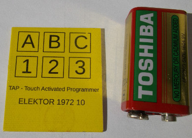

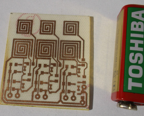

Hallo Nicki. Die Zeitschrift "Elektor" hatte in den 70ern und 80ern des letzten Jahrhundert einige interessante Projekte mit ihren sogenannten TAP's (Touch Activated Programmer). Damit lassen sich beliebige Taster, Schalter, Tastenfelder und auch ganze Wahl- und Vielfachschalter aufbauen. Mit modernen Mitteln wie einem Mikrocontroller zum Auswerten der Tasten wird die Handhabung recht einfach. Zum Aufbau kann man sich beliebige Tastaturen - Tastenfelder mit einem Layoutprogramm zusammenstellen und frei beschriften. Bin gerade dabei mir verschiedene Tasten/Schalter als Bauteile für EAGLE zu erstellen. Das hat den Vorteil dass die alle gleich, und damit auch gleich empfindlich sind. Das Layout und die Beschriftung übertrage ich mit Tonertransfer auf die Platine. Natürlich kann man sich die Platinen samt Beschriftung auch fertigen lassen, das setzt aber ein funktionierendes Konzept voraus. Vielleicht hilft dir die Info etwas weiter. Im Anhang Bilder der Vorder- und Rückseite eines frühen, einseitigen Prototypen. Bei Neueren Versuchen ist die TAP-Fläche auf der einen und die Elektronik auf der anderen Seite der Platine. Gruß. Tom
