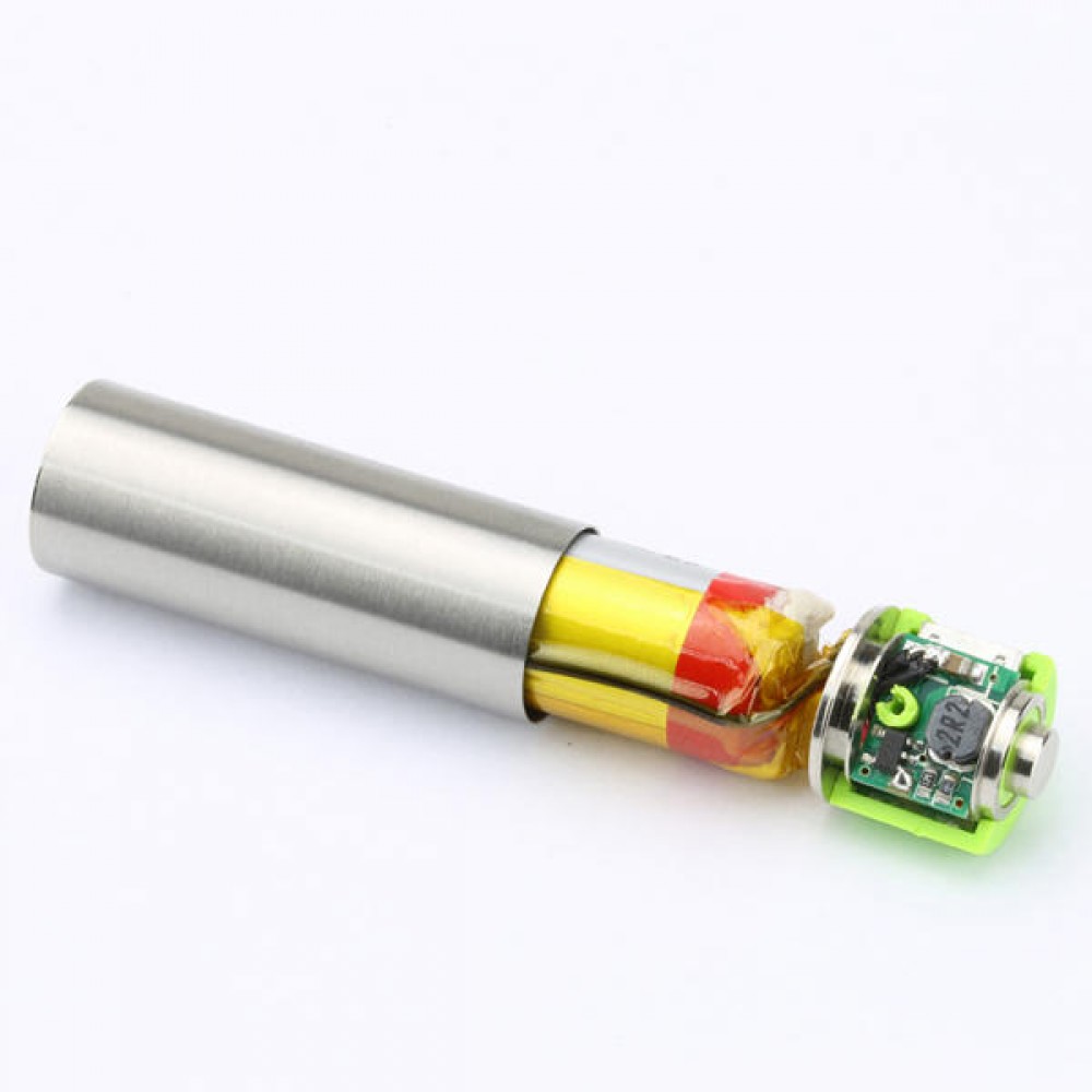

Übrigens gibt es 123A mit integrierter USB-Buchse zum aufladen.
von Pepp M. (peppmuh)
Hey Michael. 123a mit USB-Buchse das ist ja ziemlich praktisch :)
das wäre dann diese hier zB?
https://www.akkuteile.de/lithium-ionen-akkus/sonstige/rcr123a-3v-lithium-ionen-akku-wiederaufladbar-ueber-micro-usb_12074_2788
von michael_ (Gast)
Der Beschreibung nach ist in der Batterie ein Wandler auf 3 Volt, die
solltest Du versuchen.
Vielleicht gut geeignet, aber die Technologie hat ihre potentiellen
Nachteile
Hier mein Beitrag zu möglichen Nachteilen der
Technologie(Akku+integrierter Stepdown), aber bei AA Akkus
Beitrag "Re: AA / AAA-Akkus bei Netto"
Zum Teil auch "relativ" hohe Selbtentladung bei der Technologie möglich,
dem Test hier nach ein Akku völlig entladen in 300 Tagen.
https://www.pocketnavigation.de/2018/11/lithium-ionen-akkus-aa-lr6-mignon/

von Billo (Gast)
Billo schrieb:
> Nachteile
Und auch die Möglichkeit eines Versagens des Step Down Wandlers im Akku
berücksichtigen, in welchem Fall Deine Leica einer höheren Spannung als
3V ausgesetzt sein könnte. Das könnte bei einer normalen 3V Primärzelle
wohl nicht vorkommen.

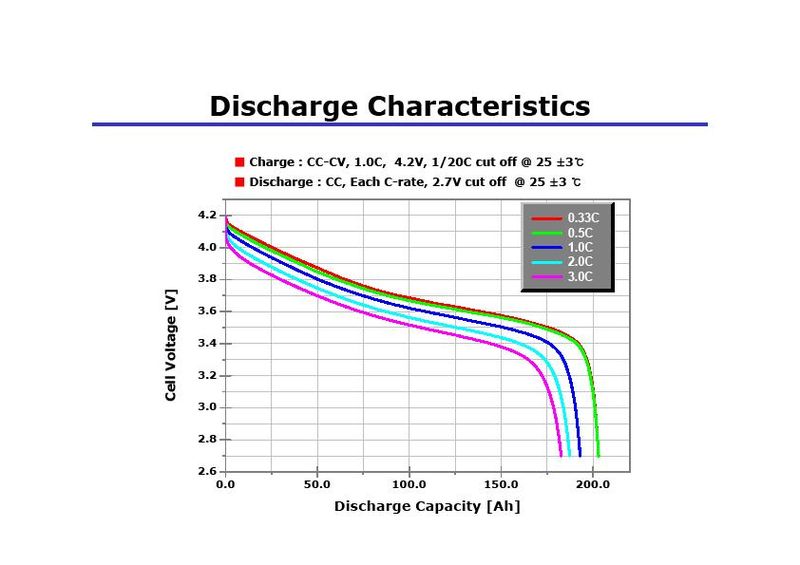

Pepp M. schrieb:
> 2)
> Hier
> Ebay-Artikel Nr. 184755931501
> wäre halt schon ein Ladegerät dabei, nur ist die Spannung (3,7V) dann
> vielleicht schädlich für die 3,0V-Kamera?
Natürlich berücksichtigen, dass die 3,7V die Nennspannung ist, die
maximale Entladespannung liegt normal bei ca 4,2 Volt. Die maximale
Entladespannung der 3V-Primärzellen liegt ,glaub ich, bei 3V

Billo schrieb:
> die
Zulässige Entladespannung bei Li-Akkus wären je nach Art 2,5V, bei
Primärzellen ist’s im Grunde fast egal, weil die danach entsorgt werden.
Bei etwa 2,8V brechen sie aber ein, wenn ein höherer Strom fließen soll.

Jack V. schrieb:
> Billo schrieb:
>> die
> Primärzellen ist’s im Grunde fast egal[...]
Maximale, meinte ich. Wenn man direkt nach dem Laden den Akku belastet.
Maximaler Wert in der Entladekurve, nur mal für TO als Grafik einen
beispielhaften Spannungsverlauf eines (großen) Akkus mit 3.7Volt
Nennspannung
Quelle: en.wikipedia.org/wiki/File:Lithium_Discharge.jpg

Ausserdem könnte man berücksichtigen, dass man keine super
Rahmenbedingungen hat. Kein Platz, also müssen Buchse, BMS,
Ladeelektronik, Stepdown auf engsten Raum. Daher muss Drossel sehr klein
ausfallen und mit hoher Schaltfrequenz. Der Akku muss dann ins
Batteriefach, welches thermisch eher isolierend wirkt, Temperaturen
könnten wegen der Verlustleistungen steigen. Gleichzeitig will man das
alles möglichst günstig herstellen, denn normaler Mensch will nicht viel
für einen kleinen Akku ausgeben.
Bedeutet alles nicht, dass mit hoher Warscheinlichkeit was passiert,
aber günstige Voraussetzungen sind das nicht. Die Kamera ist auch
strommässig nicht so anspruchslos, mit dessen Motoren und Blitz
Bild zeigt AA Akku
von Billo (Gast)
Billo schrieb:
> Die Kamera ist auch
Eventuell hat der Stepdown-Akku auch Probleme mit dem Anlaufstrom der
Motoren, Primärzelle Energizer CR123a gibt zum Beispiel "3500 mA pulse"
an. Der Stepdown-Akku gibt max 1.5 A an. Das ist alles reine
Spekulation, ich weiss überhaupt nicht, was für Stromimpulse so eine
Kamera fordert
also:
hab mittlerweile von Leica eine Antwort. Ergebnis:
Wie viel Strom die Kamera maximal zieht. bzw. wie hoch der Anlaufstrom
des Motors ist, konnte mir leider kein Techniker sagen.
Ich riskiere es.. habe jetzt diesen Akku (RCR123A 3V MicroUSB) bei
Akkuteile.de bestellt und werde dann berichten.
erstmal Vielen Dank für Eure Hilfe!
Aber der Akku von akkuteile.de ist mittlerweile angekommen und passt
leider nicht (er ist 2-3mm zu lang) :(
Auch bei einem Freund hatte er nicht in die analoge Kamera gepasst.
Schade, dh. es wird wohl keine einfache Lösung (CR123A-Ersatz) für eine
3V Stromversorgung per Akku für die analogen Kameras geben?
Falls noch jemand eine Idee hat, was ich sonst noch ausprobieren kann,
immer raus damit :)
