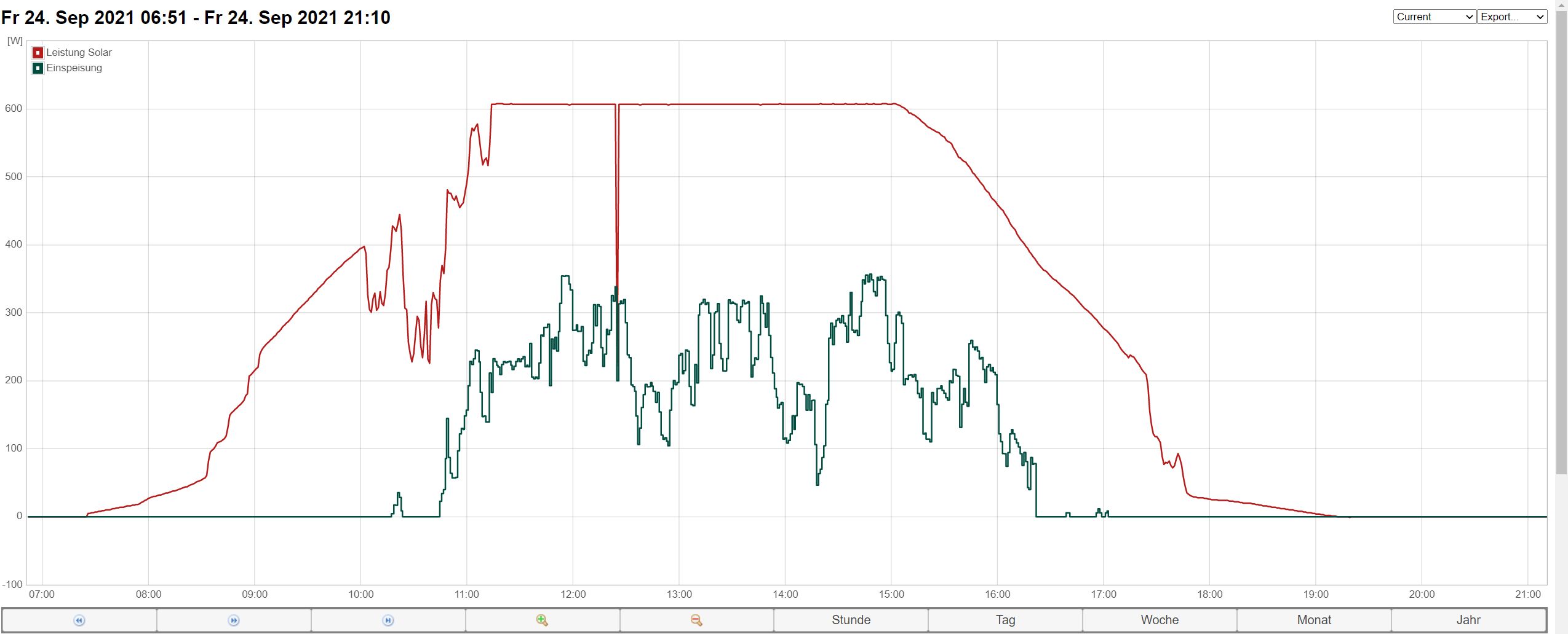

Bin gerade auf der Suche nach einem neuen Hobby-Projekt- folgende Idee: Solarpanels gibt es ja mittlerweile gebraucht sehr günstig, Platz auf dem Dach ist vorhanden Vorhanden ist momentan eine ca. 1,5 KwP Anlage die über einen 600W-Wechselrichter ins Netz speist Tagsüber hilft das schon einigermaßen, aber auch Nachts ist meine Grundlast bei ca. 300W Die Idee wäre jetzt, weitere 3 (oder 6) gebrauchte Solarpanels zu verbauen Diese laden jeweils einzeln über einen billigen Laderegler (z.B. so was, aber muss nicht unbedingt ganz so billig sein: https://www.ebay.de/itm/313659258097?hash=item49078c74f1:g:04UAAOSwvBFhMHDa ) 3 Stück 12V Bleiakkus Abends ab z.B. 20 Uhr speise ich dann die 3 in Reihe geschalteten Akkus über einen Solarwechselrichter ins Netz ein Die billig-Solarladeregler haben angeblich einen Tiefentladeschutz, wenn der erste der 3 anspricht ist halt Schluss Das ist dann halt je nach Sonnenertrag mal nach 3, mal nach 6 Stunden Kann das so funktionieren oder mache ich einen Denkfehler? Mir ist klar das Solarspeicher immer fragwürdig ist, aber denke so wäre es evtl. rentabel? Waschmaschine usw dürfen gerne über sen Stromversorger laufen - aber die Grundlast nachts - denke hier macht es am meisten Sinn? Irgendwelche Lithium-Brandbomben will ich zugegeben nicht unbedingt im Keller haben...

Jemand schrieb: > Die Nacht hat wieviel Std. bei dir? Also ab Sonnenuntergang oder ohne > Leistung vom Dach, das sind dann aber sicher mehr als 8 Std? Es geht mir eher darum zumindest einen Teil einzusparen Die Solarpanels müssen ja auch erst mal genügend Leistung bringen um die Akkus zu laden Jemand schrieb: > Als Bastelprojekt nicht ganz akzeptabel, da sollte man die ganze Anlage > vllt. hochrüsten auf max. Ausnutzung der Dachfläche? Du meinst tagsüber für 7 Cent Vergütung einspeisen - nachts für 30 Cent zurück kaufen? Könnte evtl. in der Tat lukrativer sein?

Heinz R. schrieb: > ... aber auch Nachts ist meine Grundlast bei ca. 300W Genau da würde ich ansetzen. Wo kommt dieser Verbrauch her und ist das ein Mittelwert von getakteten Verbrauchern oder ist der Verbrauch gleichmäßig? Spätestens, wenn die Nachttischlampe aus ist, sollt sich das am Verbrauch doch bemerkbar machen.
Heinz R. schrieb: > Du meinst tagsüber für 7 Cent Vergütung einspeisen - nachts für 30 Cent > zurück kaufen? > Könnte evtl. in der Tat lukrativer sein? Wenn man die Möglichkeit hat, einmal richtig investieren und eine fertige Lösung kaufen. Allein schon wegen dem Versicherungsschutz, der bei irgendwelchen selbst gebauten Solarspeichern wahrscheinlich nicht greifen wird. Ich habe bei mir eine BYD an einem Fronius Symo Gen 24 Plus und bin seit der Speicher endlich geliefert wurde nahezu autark. Nahezu deshalb, weil ab und zu eine kleine Energiemenge aus dem Netz kommt, bis der WR es ausgeregelt hat. Aber 6kWh im Monat sind nun wirklich nicht mehr viel. Und ja, auch ich habe eine Zeit mit mir ringen müssen, bis ich mir den Speicher gekauft habe, wegen der Kosten, aber da Strom aus dem Netz in Deutschland so schnell nicht mehr günstiger werden wird, recht net sich so eine Anlage. War früher die Devise Volleinspeisung um die hohe Einspeisevergütung abzuräumen, ist es heute die Eigenverbrauchsoptimierung um sich Strom aus dem Netz zu sparen und die Energie dann zu nutzen, wenn sie da ist.
Ben B. schrieb: > und nicht die Suche nach der > Gratwanderung, wie man entgegen allen Vorstellungen 100% > Eigenbedarfsdeckung mit einer großzügig ausgelegten (und das nicht nur > technisch großzügig ausgelegt) 600W Balkonsolaranlage erreichen kann. genau darum geht es mir eben nicht vor ca. 2 Jahren habe ich mit gebrauchten Panels eine 600W-Anlage errichtet Damalige Investition incl. Datenerfassung 500€ - diese 500€ haben sich jetzt nach 2 Jahren amortisiert obwohl die Panels suboptimal ausgerichtet sind, liegende Montage auf einem Flachdach) jetzt hätte ich die Chance weitere ca 2 KWP zu verbauen Nur, wie diese Energie am sinnvollsten nutzen? - den Strom speichern - den Strom einspeisen ( darf man wohl mit gebrauchten Panels nicht so einfach?) - den Strom z.B. für die vorhandene Klimaanlage nutzen, im Sommer kühlen, in der Übergangszeit zuheizen ....

Heinz R. schrieb: > Es geht mir eher darum zumindest einen Teil einzusparen > Die Solarpanels müssen ja auch erst mal genügend Leistung bringen um die > Akkus zu laden Sind die tlws. schon hinünber oder nur nicht optimal ausgerichtet, weil du schriebst die liegen flach auf´m Dach? Dann baue doch ne Unter-Konstruktion hin aus verzinktem Winkel-Fe zur Schrägstellung 15 - 30 Grd? > Du meinst tagsüber für 7 Cent Vergütung einspeisen - nachts für 30 Cent > zurück kaufen? Könnte evtl. in der Tat lukrativer sein? Eigenverbrauch ist ja wohl nur akzeptabel wenn du ca. 30 Cnt p. kWh zahlst, also tagsüber die ganze Last auf die PVA legen, so das Wetter mitspielt. Dann brauchste aber auch einen richtigen WR, nicht mit nur 600W. Die KlimaAnlage braucht auch nur Leistung wenn´´s draußen warm ist, also bei voller Hitze u. Sonnenschein? Ergo die aus der PVA befeuern. Und ihm seinen Ratschlag hier drunter befolgen, so noch Platz und Geld dafür ist, es muß ja nicht eine vom Solar-Profi sein. Den Heizungs- oder Warmwasser-Vorlauf temp.-mäßig so anheben mit einem Wärmetauscher um die Kreisläufe zu trennen. Abdul K. schrieb: > Fläche für Solarthermie benutzen. Stromspeicher sind momentan noch viel > zu teuer.
Abdul K. schrieb: > Fläche für Solarthermie benutzen. Stromspeicher sind momentan noch > viel > zu teuer. die ist für Warmwasser bereits vorhanden Helge schrieb: > Läßt sich der vorhandene WR auf Akku einstellen? Kann der Zähler? Momentan ist nur ein AP-Systems YC600 vorhanden Der hat 2 MPPT-Tracker, jeweils max 300W Aber ich behaupte mal wenn ich dem an einem Strang 36 oder 48V direkt aus den Batterien gebe wird er brav ca 8,33 oder 6,25A ziehen? Muss mir mal paar Bleiakkus besorgen und es ausprobieren Hat das schon mal jemand getestet? Was meinst Du mit Zähler? Ben B. schrieb: > Na dann viel Spaß beim Zusammenfummeln der Leistungsmessung am > Hausanschluss und der automatischen Nachregelung des batteriegespeisten > Wechselrichters. Das ist doch rel. einfach Es geht mir wie gesagt nicht darum das letzte Promille raus zu holen Momentan kostet das beiheizen per Klimaanlage ungefähr so viel wie wenn ich mit der Gastherme heize - auch ohne Solar Anbei ein Screenshot - die grüne Kurve sind ca. 1,2 KWh - die hätte ich wohl besser mit z.B. 3 50W-Glühbirnen intern verheizt, so habe ich sie verschenkt Das Foto ist jetzt von der bisherigen Anlage - die Neue wird hoffentlich das 3-5fache bringen
Jemand schrieb: > Sind die tlws. schon hinünber oder nur nicht optimal ausgerichtet, weil > du schriebst die liegen flach auf´m Dach? Dann baue doch ne > Unter-Konstruktion hin aus verzinktem Winkel-Fe zur Schrägstellung 15 - > 30 Grd? Vorhanden waren Röhren-Wasser-Kollektoren auf einem Garagendach, optimal nach Süden ausgerichtet, diese reichen uns für die WW-Bereitung absolut aus Weil noch Fläche auf dem Garagendach übrig war, ich Photovoltaik-Zellen quasi geschenkt bekommen habe habe ich diese auf den verbleibenden Platz auf der Garage gebaut, speise mit einem 600W-Wechselrichter ein Schrägstellung ist nicht möglich weil beim verbleibenden Platz dann der gegenseitige Schattenwurf zu groß wird Überrascht durch die Amortisation nach bereits 2 Jahren sollen jetzt zusätzliche Photovoltaik-Kollektoren aufs Hausdach (Südwest-Ausrichtung) Ausser Hobby-Zeit kostet mich das quasi nichts Die Frage ist jetzt halt, wie am Besten den dann zusätzlich vorhandenen Strom verwerten Ansteuerung Klimaanlage, Smarthome usw ist kein Problem für mich Jemand schrieb: > Die KlimaAnlage braucht auch nur Leistung wenn´´s draußen warm ist, also > bei voller Hitze u. Sonnenschein? Ergo die aus der PVA befeuern. Ja, im Sommer, würde die aber auch im Frühjahr und Herbst zum Beiheizen nutzen - solange der Strom nichts kostet darf die die Räume gerne tagsüber auf 23 Grad aufheizen Halte aber auch nach wie vor die Idee mit 3-4 Bleiakkus für nicht ganz abwegig 100 AH kosten bei 48V ca. 400€ - wären bei 70% Auslastung ca 3,3 KW 3,3 KW kosten mich momentan ca. 1 € selbst wenn die Bleiakkus nur 500 Ladezyklen mit machen wäre ich jetzt mit 100€ im Plus Mir ist klar dass da noch einiges drum rum auch Geld kostet, ist wie gesagt irgendwo auch Spielerei und Hobby

Ben B. schrieb: > Na dann viel Spaß beim Zusammenfummeln der Leistungsmessung am > Hausanschluss und der automatischen Nachregelung des batteriegespeisten > Wechselrichters. Leisungsmessung ist erstmal schon weder schwer noch teuer. Ich habe mir ein nicht mehr geeichtes smartmeter eingebaut, gebraucht gibts ab 20€. Schmeisst alle 2s Momentanleistung (alle 3 Phasen einzeln und Gesamtleistung addiert). 5kWh-LifePO4-Akku für 600€ (Aliexpress) ist unterwegs. Dazu noch Laderegler, Wechselrichter mit Limiter und BMS, ich bin gespannt.
