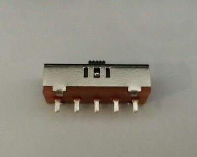

Kennt jemand einen passenden 5-poligen Schiebeschalter, mit dem beim IXO die Laufrichtung geschalten wird? Wie so viele andere hat auch meiner mittlerweile Wackler, weil der Schalter lausig ist. Der hat noch keine hunderte von Schaltvorgängen hinter sich und gibt auf. Zwischendurch konnte ich mir kurzfristig helfen, indem die Kontakte im Inneren etwas nachgebogen wurden, aber jetzt fängt es wieder an. Bei eBay gibt es was für 6-7 Euro, aber vielleicht hat Reichelt oder Conrad sowas auch; da bestelle ich öfter mal und kann das dann mit reinpacken da es nicht eilt. Normalerweise nutze ich einen richtigen Akkuschrauber, aber irgendwann würde ich die IXO Baustelle gerne beenden.

Uli S. schrieb: > Und du bist dir sicher, dass jeder hier weiss, wie der Schalter zu > irgend so nem exoten Dingsbums genau ausschaut. Einen IXO würde ich nun nicht als Exoten bezeichnen. Steht haufenweise in jedem Baumarkt. > Ausserdem hab ich > gewisse Zweifel. dass das Ding 5 polig ist. Möglicherweise hats 5 > Anschlüsse, was aber auch schon ungewöhnlich ist. Siehe Bild. Und nein, die Pins sind nicht zusammen an einem Blech im Inneren. Tom schrieb: > und warum bestellst du es dann nicht einfach da?? Weil, wie ich schrub, es nicht eilt. Und wenn es ein passendes 0,50€ Teil bei Reichelt oder Conrad gibt, dann ziehe ich eine Sammelbestellung vor, anstatt ein Einzelteil zu ordern und extra Verpackungsmüll zu produzieren. Muß eigentlich jede Frage in eine Diskussion ausarten?

Vielleicht wäre es ja nützlich für eine Hilfe zu wissen, wie die fünf Kontakte auf dem Bild in den beiden Stellungen verschaltet sind. Nur die fünf Pins helfen da nicht wirklich weiter. Ich verstehe zwar den Unmut des TO bzgl. der manchmal etwas "speziellen" Antworten, aber damit muss man hier leider umgehen. Nur das Bild alleine hilft bei der Suche nach einem Ersatzteil nicht richtig weiter. Meine Vermutung ist, das mit dem Teil ein zweipoliger Umschalter realisiert ist. Ist aber ohne weitere Infos vom TO nur heiße Luft. Also bitte Fakten liefern, wenn man Dir helfen soll!

Schau mal unter der Bezeichnung „SS-23E03G2“ im Forum wurde das Problem schon mal besprochen.
Manfred schrieb: > Einen Polwender kann ich mir in dieser Bauform schlecht vorstellen, aber > wer weiß, wie es innen aussieht Das ergibt nur Sinn, wenn die beiden äußeren Kontakte gebrückt sind. Ich denke, so oder so ähnlich:

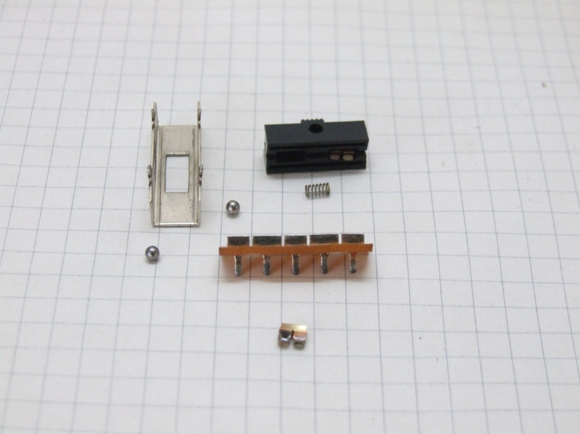

Tom schrieb: > Naja das klingt halt so, wie wenn du einen Dummen suchst anstatt selbst > einfach für 6 Euro so ein Teil bei ebay zu kaufen.Man kann auch einfach > Handeln. Ansonsten kannst du selbst bei Reichelt danach suchen und es > nicht von anderen einfordern da stundenlang deren Seiten für dich zu > durchsuchen. Mir ging es nicht darum, andere für mich arbeiten zu lassen. Geguckt habe ich, fündig geworden bin ich nicht. Aber vielleicht hätte ja jemand eine Idee für eine Alternative gehabt; oder ich habe nur falsch gesucht. Fragende Nachteule schrieb: > Vielleicht wäre es ja nützlich für eine Hilfe zu wissen, wie die fünf > Kontakte auf dem Bild in den beiden Stellungen verschaltet sind. Nur die > fünf Pins helfen da nicht wirklich weiter. Anbei ein Bild vom zerlegten Schalter. Das Messingblechle unten ist ausgenudelt; das hatte ich letztes Mal schon vorsichtig nachgebogen, aber das hält nicht auf Dauer. Am Nachbau bin ich bisher wegen mangelnder feinchirurgischer Fähigkeiten gescheitert. René F. schrieb: > Schau mal unter der Bezeichnung „SS-23E03G2“ im Forum wurde das > Problem > schon mal besprochen. Danke! Ich behalte das Ali Angebot auf jeden Fall mal im Hinterkopf.

Beitrag "Re: Bosch IXO V abgeraucht" "2P3T" also "double pole triple throw", was nach den letzen Posts nicht stimmt. Scheint eher ein Polwendeschalter zu sein. Der lässt sich auch aus einem zweipoligen Umschalter mit Mittelstellung bauen, wie hier gezeigt ist: https://de.wikipedia.org/wiki/Kreuzschalter
Achim M. schrieb: > Das ergibt nur Sinn, wenn die beiden äußeren Kontakte gebrückt sind. Ich > denke, so oder so ähnlich: Danke, das macht Sinn und passt zum folgenden Bild: Lothar schrieb: > Anbei ein Bild vom zerlegten Schalter. Klaus R. schrieb: > ...ehm, der Motorstrom läuft ernsthaft über diesen Popelschalter? Man kann auf dem Matschfoto erahnen, dass es der einen Kontaktgabel etwas warm geworden ist. Christoph db1uq K. schrieb: > "2P3T" also "double pole triple throw", was nach den letzen Posts nicht > stimmt. > Scheint eher ein Polwendeschalter zu sein. Siehe posting von Achim M., Polwender passt. Drei Stellungen hat er auch. Die Funktion sehe ich durch diesen Thread geklärt, bleibt das Problem, einen Schalter zu finden, der mechanisch in die Maschine passt.
