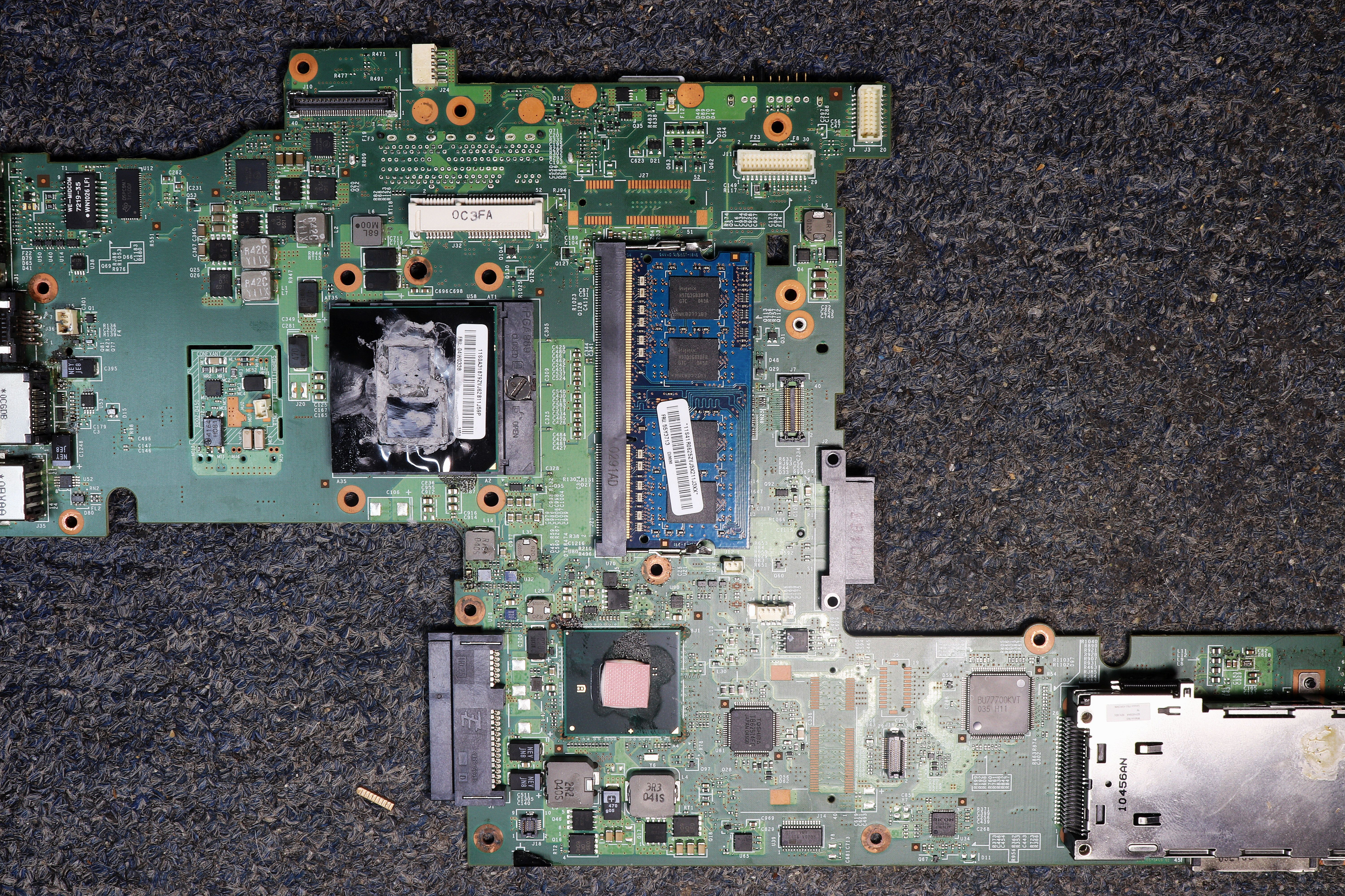

von Patrick L. (Firma: S-C-I DATA GbR) (pali64)
Habe dir im Bild die bereiche Rot markiert, wo ich damals die Übeltäter
fand, soweit ich mich erinnern mag.

von Wolfgang N. (reparatur-wolfgang)
Hallo und nochmals vielen Dank für die Tipps.
Angeregt von Patrick L. habe ich heute nach gefühlten tausend
Schräubchen das Mainboard ausgebaut. Patrick hatte den DC/DC Wandler
erwähnt und nun muss ich gestehen, dass ich den nicht auf der Platine
identifizieren kann.
Jetzt bitte nicht lachen, aber ich habe fast keine Erfahrung, was SMD
anbelangt. Ich bin nämlich schon "etwas" älter und mit der Röhrentechnik
(wer weiß noch, was das ist 🙄?) aufgewachsen.
Deshalb meine freundliche Bitte, besonders an Patrick: Könntest du bitte
die in Frage kommenden Kondis auf meinem beigefügten Bild (bitte die
Grösse zu entschuldigen) markieren? Die Kondis müsste ich ohnehin
bestellen, in meiner Bastelkiste gibt es nur bedrahtete Bauteile.
Ich danke für eure Hilfe
Wolfgang
von Reinhard S. (rezz)
Wolfgang N. schrieb:
> meinem beigefügten Bild (bitte die Grösse zu entschuldigen)
Das Foto ist doch super, man erkennt alles und es ist ausreichend
scharf. Da sind wir hier im Forum schlimmeres gewohnt :)

von M.M.M (Gast)
Warum macht man so was?
Genau das war zu erwarten. Im Thinkpad-Wiki hätte man sich so ne Platine
schon mal vorher anschauen können: thinkwiki.de/T410_Sicherungen
Ich würde mich da gar nicht mal auf die Kondensatoren festlegen. Warum?
Nur nebenbe: Wenn der Speicherbaustein schon vor dem Zerlegen so schräg
im Sockel gesteckt oder vielmehr eben nicht gesteckt hat, dann hast Du
Deinen Fehler möglicherweise schon.
MfG
Reinhard, ich meinte die Dateigrösse von über 6MB.
Da muss ich dir Recht geben, aber wenn so wie geschrieben der PC vorher
Tat und dann Plötzlich nicht mehr, dann ist dies wohl beim Ausbauen
passiert zu vermuten.
Ansonsten Werde ich mir dein (Super gutes Photo Danke dafür) anschauen,
und grad schauen was ich an den "C"'s noch habe die ich damals bei mir
gewechselt hatte.
Wie du ja weißt bestellt man ja nicht 1 Stück davon, also könnten die
noch bei mir Lager liegen.
Noch ne Frage, Traust du dir das wechseln zu? Hast du das Nötige
Werkzeug?

von Olaf (Gast)
Das Board hat keine klassischen Elkos die ja angeblich immer schuld sind
auch wenn sie es garnicht sind. :)
Allerdings hat es unten in der mitte drei grosse Tantalelkos neben den
beiden Speicherdrosseln. Da koenntest du mal pruefen ob da einer von
einen Kurzschluss entwickelt hat.
Olaf
Olaf schrieb:
> ob da einer von
Das war bei meinem T410 so ;-) aber es waren noch andere die nicht mehr
so top waren.

Dass der leicht schief sitzende Speicher das Problem wäre, schliesse ich
aus. Im Laufe des Probierens hatte ich nämlich alle Kombinationen
versucht, also mit, ohne und vertauschten Speichern, aber keine
Änderung. Zum Schluss hatte ich dann die Speicherbänke wieder
eingesetzt, möglicherweise den einen nicht richtig eingerastet.

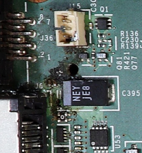

von FS (Gast)
Was sind denn das für Ablagerungen auf der Platine links von C395,
oberhalb von J6 (links oberhalb am Rand auf dem Board)? Ansonsten kommt
evtl. auch irgendwo eine kalte Lötstelle in Betracht.

von Thomas Z. (usbman)
na du hast einen Flüssigkeitschaden vermutlich schon sehr alt.
Siehe Ausschnitt
Nein, nein, aber danke für den Hinweis.
Ich hatte nicht geschrieben, dass fast die ganze Platine mit einer
schwarzen Schutzfolie beklebt war. Diese Folie habe ich abgezogen und es
verblieben hier und da Klebereste. Dein Fotoausschnitt sieht tatsächlich
"gefährlich" aus, aber nur durch Licht und Schattenverhältnisse bedingt.
Mit dem Finger drauf merkt man die Klebrigkeit.
dann erklär mal wie die in den Steckverbinder reinkommen
Ach nö, das ist nicht zielführend.
Du kannst mir schon glauben, was wäre denn sonst meine Intution hier
Falsches darzustellen? Ich gebe dir ja Recht, auf dem Foto sieht es
"merkwürdig" aus, aber live schaut es anders aus.
Sei mir nicht böse, aber ich werde jetzt für dich keine neuen, besseren
Fotos machen. Schau bitte weiter und du wirst ähnlich aussehende Stellen
ok du kannst also sicher sagen dass kein Flüssigkeitsschaden vorliegt,
da du den Laptop neu gekauft hast oder?. Mir ist durchaus bekannt wie
die Teile mit einer Folie abgedeckt sind. Ich hab mir auch andere
Stellen näher angeweschaut das passt soweit.
Alle Thinkpads haben eine ganze Reihe SMD Sicherungen, wenn also die
Stromversorgung passt ist also vermutlich eine durch. Da würde ich als
nächstes ansetzen.
