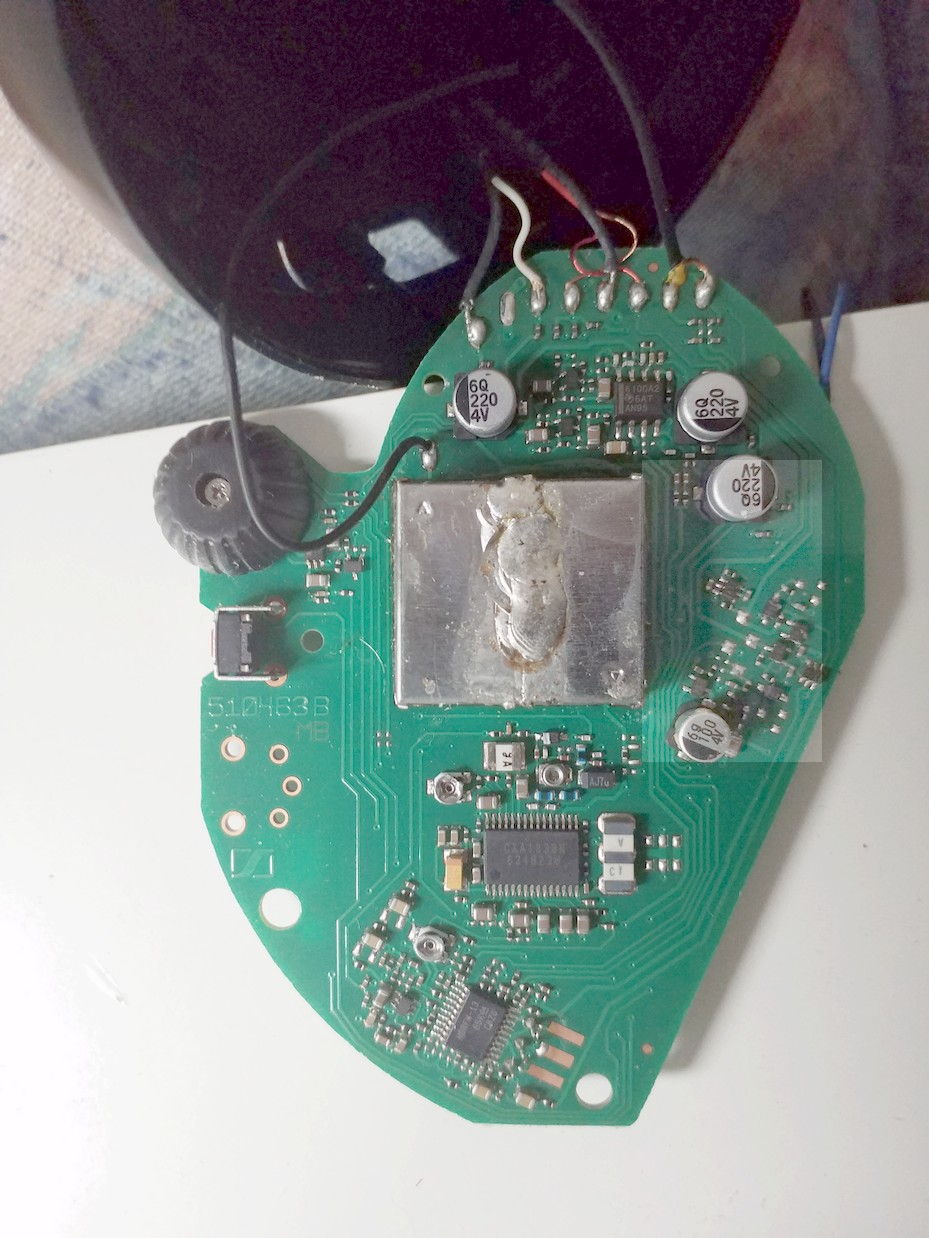

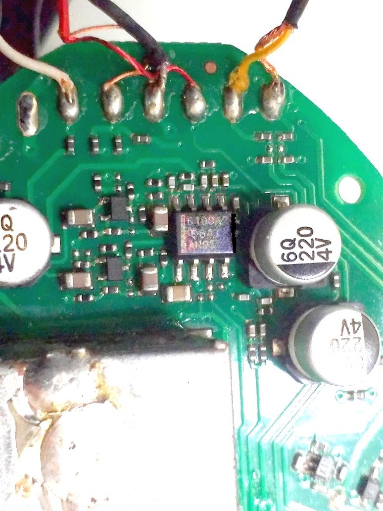

Verliert der Kopfhöhrer die Frequenz, sendet er Piepstöne 5 stck aus bevor er sich abschaltet. Sind diese Auslöser der Töne auf einem Ic gespeichert, oder ist es möglich etwas bestimmtes auszulöten um diese Warntöne loszuwerden? Der Grund: Ich werde wahnsinnig, wenn ich mich auf eine wichtige Arbeit konzentrieren muß und plötzlich fangen diese Piepstöne an.

Kein bluetooth. Modell sennheiser hdr 127 Vielleicht wird auch ein Bild der Platine notwendig Ich wollte nur vorab wissen, woher dieses nervige gepiepse kommt. Ob das jemand weiss. Das gleiche wenn der Akku leer wird. Alarm! Alarm! Alarm! Der Akuu wird leer. Piep, Piep, PiepPiep, Piep, Piep. Wer programmiert sowas? Wenn der Akku leer wird, dann lässt man ihn einfach ausschalten und programmiert keinen Alarm.
Andreas A. schrieb: > Sind diese Auslöser der Töne auf einem Ic gespeichert Ja, der nennt sich Mikrocontroller und erzeugt die per Programm. So wie auch den Rest von dem, was du da hörst. > Ich wollte nur vorab wissen, woher dieses nervige gepiepse kommt. Letztlich aus dem Lautsprecher im Kopfhörer. Aber dorthin einspielen tut es der, von dem Andreas A. schrieb: > Wer programmiert sowas? Wie sagt der Volksmund: alle in einen Sack und feste mit dem Knüppel drauf gehauen. Du triffst keinen Falschen!(**) > Vielleicht wird auch ein Bild der Platine notwendig Das hilft nichts, denn das ist ein Softwareproblem. (**) ruhmreiche Ausnahmen bestätigen die Regel. Zu den "Nichtausnahmen" zählen auch diese Programmierer: Mein DVD-Player beschäftigt sich z.B. eine Minute lang mit einer unleserlichen DVD, bevor er sich dann dem nach lang zuvor per Auswurfknopf getätigenten Userwunsch beugt und den Silberling zur Reinigung freigibt. Oder wenn ich in meinem Auto die dauernd aufpingenden "Komforttöne" ausschalte, dann wird auch der Signalton für das vergessene Licht abgeschaltet...
Vielleicht lässt sich etwas in der Hardware abtrennen. Wenn der Piepton
aus dem Mikrocontroller kommt, muss er ja irgendwo zu dem von Bluetooth
kommenden Signal addiert werden.
Oder es ist sogar ein eigener Piepser eingebaut, dann wird es einfacher.

Andreas A. schrieb: > Vielleicht wird auch ein Bild der Platine notwendig Oder zwei... Das wäre sicher hilfreich. Evtl. kann man dann sehen, ob das Gepiepse nur extern zugemischt wird, oder ob der gesamte Signalpfad durch den µC geht.

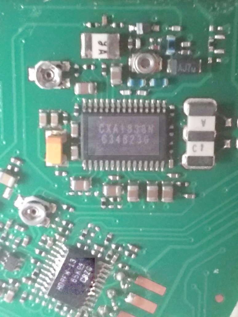

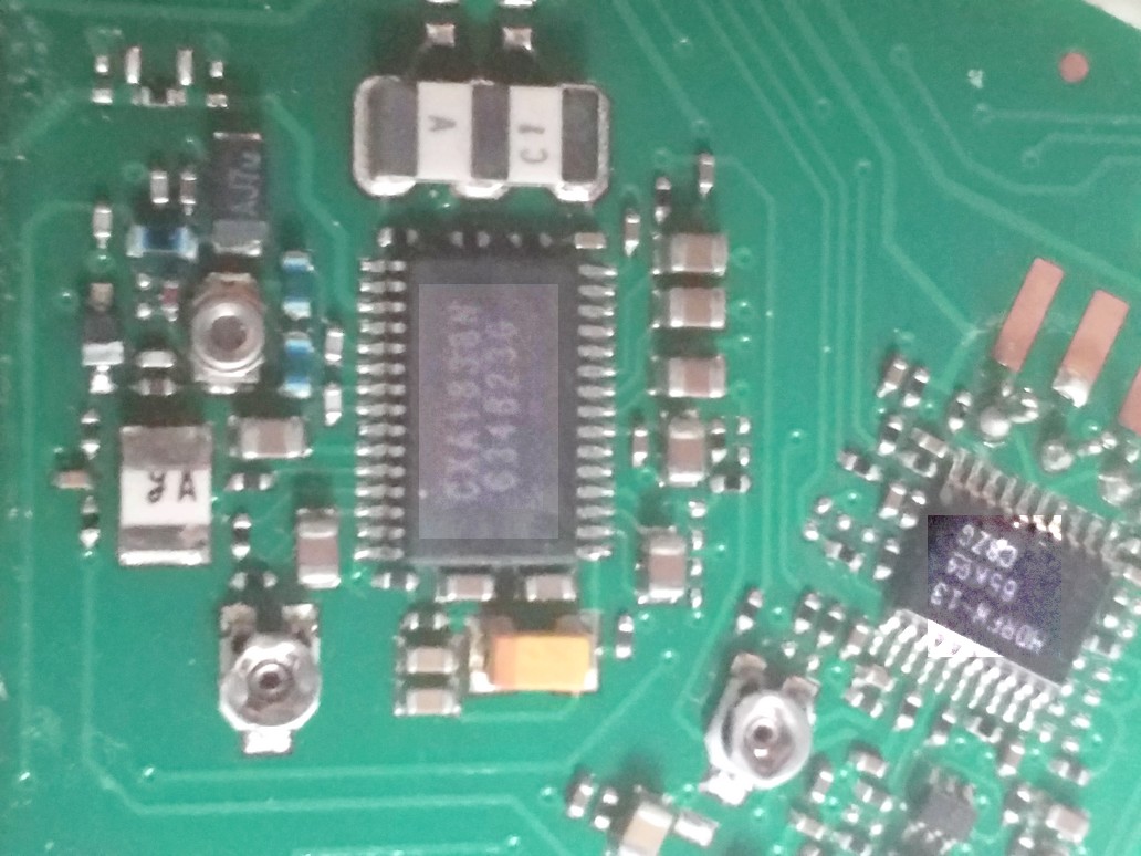

The CXA1838N is the high performance one-chip bipolar IC designed for FM/AM stereo radios. Der kann es schon mal nicht sein. The TPA6100A2D 50-mW ULTRALOW VOLTAGE is a STEREO HEADPHONE AUDIO POWER AMPLIFIER. Der kann es schon mal nicht sein Der 20pin HDRFW-13 scheint niemand zu wissen wozu er da ist. Irgendeinen Pin muß man entfernen können damit das Gepiepse aufhört

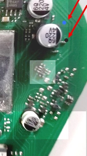

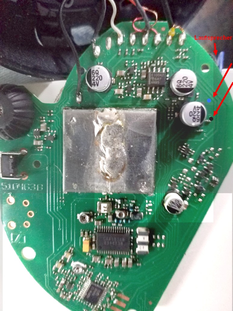

Andreas A. schrieb: > Irgendeinen Pin muß man entfernen können damit das Gepiepse aufhört Glück hat jetzt der, der einen Signalverfolger zur Hand hat, dann müsste man nur mal das Piepsen provozieren und jeden Pin abtasten. Der hier reicht dafür aus und man könnte auch mal testweise ein Signal einspeisen: https://www.eeweb.com/signal-injector-and-tracer-circuit/

Andreas A. schrieb: > Der 20pin HDRFW-13 scheint niemand zu wissen wozu er da ist. Sieht mir nach Stereodekoder aus. Der relativ diskrete Teil auf der rechten Seite ist evtl. die Ladeschaltung. Unter der Blechabdeckung wird vermutlich der eigentliche Tuner sein. Möglicherweise ist da noch irgendwo ein (Tiny)uC vergraben, der die PLL des Tuners setzt, der macht dann sicher auch die Piepser.
Andreas A. schrieb: > Es geht noch viel besser. Man lässt ihn einfach ausschalten und es geht > eine rote Led an. Und jeder weiss sofort, der Akku ist leer. Naja, ich hab "Das Ding" im Ohr... ABER, warum mit max. Lautstärke und 3x hintereinander, alle 10-20s?! EINMAL reicht und ich weiß "Akku bald leer...". Dann doch mal kurt "In ~10-20s is Empty".... 8-O ... Ich las mir das Patentieren!
Georg A. schrieb: > Andreas A. schrieb: >> Der 20pin HDRFW-13 scheint niemand zu wissen wozu er da ist. Möglicherweise ist da noch > irgendwo ein (Tiny)uC vergraben, der die PLL des Tuners setzt, der macht > dann sicher auch die Piepser. Dieser?

Ohne Gewähr: Einschalten, Frequenzbandtaste (Tune) 5s oder länger gedrückt halten,loslassen, ausschalten. Töne weg. Wenn ich dran denke, schau ich morgen noch mal nach.
Bearbeitet durch User
Ich noch mal. Obiges war nicht ganz richtig. Tune gedrückt halten und KH einschalten und Tune mind. 5s gedrückt halten und loslassen. Dann sind die Töne weg. Hat´s geklappt??
Das gibts doch nicht. Das funktioniert. Haben die bei der Herstellung wirklich daran gedacht, die Warntöne ausschalten zu können? In der Bedienungsanleitung steht nichts davon.
Vielleicht hast du nur eine Schnellanleitung? Schön das es funktioniert.
T. L. schrieb: > Vielleicht hast du nur eine Schnellanleitung? Schön das es funktioniert. Es funktioniert mit dem flüchtigen Speicher der sich leert, wenn der Akku gewechselt wird. Bei jedem Akkuwechsel muss neu aktiviert werden.
