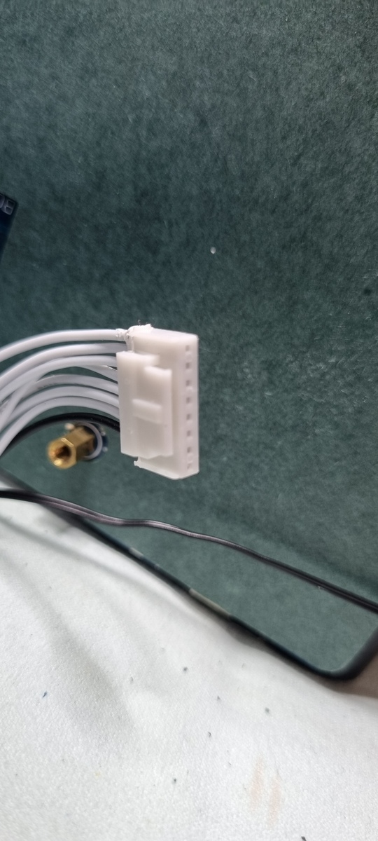

Hallo, weiss jemand welche Typenbezeichnung der Stecker hat (siehe Bild)
Bearbeitet durch User

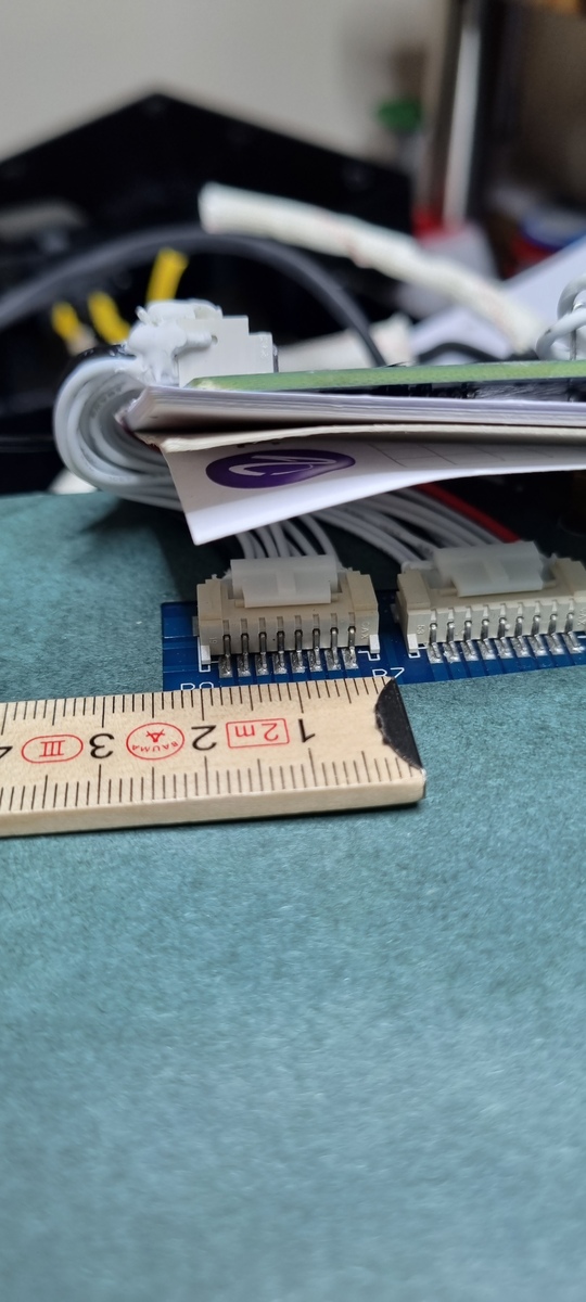

Ein bischen Mager, Kannst du bitte einen Masstab daneben legen oder grad den Pinnabstand schreiben? Das macht das suchen einfacher. ;-)
Bin mal gespannt ob das gefunden wird. Aufgrund des ungewöhnlichen Rastermaßes sind die Treffer recht gering. Es scheint zumindest kein JST zu sein. Ist das irgendein "China-Gerät" wo dieser Stecker verwendet wird?
Markus M. schrieb: > Ist das irgendein "China-Gerät" wo dieser Stecker verwendet wird? Ja es ist an dem BMS des Akku meines E-Rollers verbaut. Made in China.

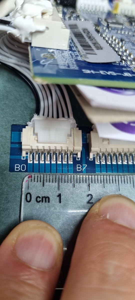

Luigi A. schrieb: > Rastermaas ca 1,75mm Ich lese da ca. 13,5mm von Mitte erster Pin bis Mitte letzter Pin ab. Dazwischen sind 7 "Abstände", sodass das Rastermaß etwa 13,5mm/2 = 2mm ist. Markus M. schrieb: > Aufgrund des ungewöhnlichen Rastermaßes sind die Treffer recht gering. Vielleicht kommen mit 2mm Raster mehr Stecker ans Licht...
Lothar M. schrieb: > Ich lese da ca. 13,5mm von Mitte erster Pin bis Mitte letzter Pin ab. > Dazwischen sind 7 "Abstände", sodass das Rastermaß etwa 13,5mm/2 = 2mm > ist. Hast recht , hatte ein Denkfehler. Ich habe die 14mm (vom ersten zum letzten PIN) durch die PIN´s geteilt und nicht durch die Abstände. Raster ist 2mm.
Luigi A. schrieb: > durch die PIN´s geteilt und nicht durch die Abstände. > Raster ist 2mm. Deshalb war ja mein Tipp: Patrick L. schrieb: > Kannst du bitte einen Maßstab daneben legen Womit jetzt das suchen etwas einfacher wird, aber dennoch schwer genug ist ;-)
