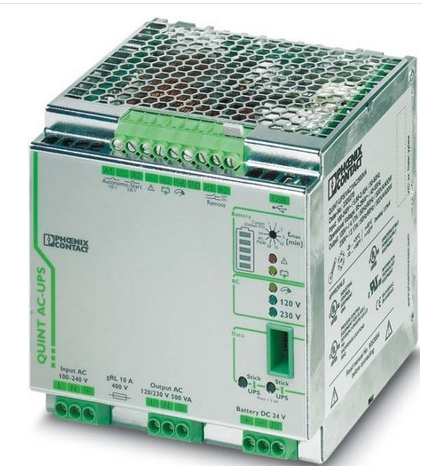

Moin, ich bin gratis an eine 230V 500VA 24V-Akku USV gekommen von Phoenix. Sollte in den Schrott wandern, da nie genutzt. Nun renoviere ich gerade eh nach und nach das Komplette haus inklusive Elektrik (Hauptverteilung ist gerade in planung) und frage mich ob es einen Sinnvollen einsatzzweck gibt hier DE... Ausfälle hatten wir hier auf dem dorf in den Letzten jahren so gut wie keine und wenn nicht länger als 1h. Ich würde recht einfach einen Metalschrank in die Garage stellen können auch für lau (Rittal) An relativ gut erhaltene passende PB-gel Akkus komme ich einfach dran. von 17Ah bis 90Ah ist fast alles dabei. (Nein verkaufen darf ich die natürlich nicht weiter, sorry) Stand by verbrauch war gemessen unter 2 Watt also sogar erträglich. Hatte hier schon gelesen, dass einige teilweise 20Watt verbrauch haben. China müll? Ich dachte an Notbeleuchtung? naja im 1Fh doch eher überflüssig oder? Fritzbox und PC puffern, vielleicht bald auch eine Zentrale NAS? Irgendwie auch nicht so wichtig. Und wenn ein großer Stromausfall ist, ist bestimmt der nächtem Telekomkasten sowieso platt. Offline Zocken bei Stromausfall wäre jetzt auch nicht meine größte Sorge. Mein 500L Aquarium puffern, ja durchaus Sinnvoll. Die Filterbakterien fangen schon nach 0,5h an ab zu sterben und beim zuschalten kann das Wasser kippen. Wöre aber auch nur im Urlaub ein problem, wenn das AQ dann unbeobachtet "wieder an läuft" Alarmanlage ist nicht geplant, in den letzten 30 Jahren ist hier nix passiert. Sehr ruhige ecke, gute Nachbarn Kühlschrank puffern?... Falls im Urlaub der Strom... ach ne meine güte... Smartkram vermeide ich gröstensteils im Haus. Hat sonst noch jemand eine Idee? Wegschmeissen mag ich die auch nicht umbedingt. MfG Daniel

Daniel S. schrieb: > Hatte hier schon gelesen, dass einige teilweise 20Watt verbrauch haben. > China müll? Kann von der Arbeitsweise abhängen. Eine USV, deren Elektronik mindestens mit dem Netzstrom mitläuft (line interactive), oder gar zwischengeschaltet ist (online), verbraucht naturgemäss mehr, als eine, die erst bei Ausfall startet (offline). https://www.thomas-krenn.com/de/wiki/USV_Grundlagen Ausserdem sind die Entwicklungszyklen bei solchen Geräten nicht so schnell wie bei Handys. Die in schon lange marktgängigen Geräten verbaute Technik kann recht alt sein.

Eine USV muss natürlich auch regelmäßig gewartet und geprüft werden. Und wenn du jetzt (Bis auf das Aquarium) schon kaum einen sinnvollen Einsatz siehst solltest du dir wirklich überlegen ob du dir das antun willst. Bzw. auch mal die Folgekosten bedenken (Kommst du immer kostenlos an neue Akkus...?) Und mal realistisch betrachtet: Ein Stromausfall ist hier in D für ein EFH am kritischten wenn er zur kalten Jahreszeit über mehrere Stunden/Tage geht. Heizen geht in vielen Häusern zum Teil ja noch mit Holz, aber selbst da sind gefrierende Rohrleitungen eine potentielle Gefahr. In diesem Fall hilft dir die USV aber auch nicht viel...

Daniel S. schrieb: > Hatte hier schon gelesen, dass einige teilweise 20Watt verbrauch haben. > China müll? Nix China, Verbräuche um 20 Watt habe ich an APC Smart-UPS älterer Bauart mehrfach gemessen. Oder vermutlich doch China, weil man dort fertigen lässt, aber zumindest der "gute Name" suggeriert anderes. Aus diesem Grunde habe ich hier zwei simple APC Back CS 350 vor den beiden Rechnern, die habe ich mit 'nur' 4,5W Verlust gemessen. Hier gibt es häufig kurze Netzwischer. Mit Deiner deutschen Edelmarke und nur 2 Watt sieht das ja erheblich besser aus. Bleibt nur die Frage, ob Du auf alle Ewigkeit regelmäßig Akkus tauschen und bezahlen willst. mIstA schrieb: >> Ok lese gerade ein Beitrag unter meinem geht es um einen >> elektrischen Garagenantrieb. > Wäre zumindest mir jedenfalls noch keines untergekommen, daß sich nicht > ggf. trotzdem auch manuell betätigen ließe. Ein solches habe auch ich, schaue Dir die Konstruktion eines Heroal Deckengelenktores an.
Es gibt nur 2 Sinnvolle Einsatzbereiche in meinen Augen die mir als erstes einfallen. 1.) Schutz wichtiger Elektronik + Daten weniger vor Stromausfall als eher vor Netzhusten = Sehr kurzen Ausfall des Stromes. Konnte man sehr gut an "Analogen" Glühbirnen erkennen wenn die plötzlich flackerten. War der Grund wieso ich alle wichtigen Rechner der Firma eine kleine USV besorgt hatte, weil die PC's jedes Mal neu gestartet sind und man das Fluchen hören konnte, selbst wenn man das flackern nicht bemerkt hatte. 2.) Sicherheitstechnik. In den Fall Versorgung von Kameras etc. . Alarmanlage mit SMS-Fähigkeit z.b. falls du so was hast. Aquarium hält je nach Fischart locker 24 Std. durch. Blackouts sind bei uns zwar sehr selten aber ich denke da wird sich bei den Geizhälsen (Energieunternehmen) und den E-Autos + Co. ändern. Grund : Infrastruktur kommt den Verkauf nicht hinterher. Allein aus Kostengründen bzw. Verwaltung für das Aufreißen einer Straße. NEIN Keine Diskussion. Ich kenne den Theater schon vom Internetausbau wo bei Shared-Leitungen um 19:00 man jedes Byte per Handschlag begrüßen kann. Mein Rat. Wenn du sie nicht nutzen willst, hänge sie 1 x im Monat o.s. ans Netz damit die Akkus das Arbeiten nicht verlernen. Meine ich Ernst. Und dann einfach mal sehen ob ich recht habe. ;)
Wegwerfen würde ich sie nicht. Allerdings sind viele Akkus nach 2 Jahren oder einer Tiefentladung nicht mehr ganz gesund. Deswegen gab es bei mir mehr kaputte USVs als echte Stromausfälle. Für Telefon, Fritzbox und NAS wäre sie schon nützlich (da man Stecker bei Defekt der USV schnell umstecken kann).

Fast alle Beiträge erörtern die Sinnhaftigkeit und / oder den Einsatz einer "Notstromversorgung". Der TO fragt aber nach dem sinnvollen Einsatz einer "USV", also einer UNTERBRECHUNGSFREIEN (Not-)Stromversorgung. Ein solches Gerät übernimmt die phasenrichtige(!) Stromversorgung der angeschlossenen Geräte innerhalb von 20 ms (das entspricht einer Halbwelle von 50 Hz Wechselstrom). Solche Geräte werden vorzugsweise zur Versorgung von Rechner-gesteuerten Geräten eingesetzt, die bereits bei Ausfall (Unterbrechung) für die Dauer nur einer Halbwelle einen Reset und einen Neustart ausführen. Das können PCs sein, häufiger aber Datenserver und auch Telefonanlagen, bei denen ein unvorhergesehener Neustart zu erheblichen Datenverlusten oder anderen Problemen führt (wenn die PCs z.B. für Maschinensteuerungen usw. eingesetzt sind). Für ein Privathaus eher witzig (weil nehezu kostenneutral verfügbar), aber auf jeden Fall deutlich "over the top". Erfahrungen mit USVs haben ausserdem gezeigt, dass "normale" USVs eher ein Rechteckspannung denn eine Sinusspannung liefern. Dieser Umstand hat gerade bei moderneren Verbrauchern, die über ein Schaltnetzteil verfügen, mehrfach zu Problemen und auch Schäden geführt. Für kritische Anwendungen gibt es somit (deutlich teurere) USVs mit sinusförmiger Ausgangsspannung. Damit bleibt eigentlich nur, diese USV als einfache Notstromversorgung für ausgewählte Verbraucher einzusetzen (statt sie zu entsorgen). Hier macht es aber nur Sinn, die USV direkt zwischen Steckdose und Verbraucher zu installieren und NICHT in die Hausinstallation zu integrieren. So, nun packe ich den "Schlaumeier" wieder ein ;-)

Da muß man sich halt die passende USV besorgen. Mir ist eine MGE/Eaton Pulsar MX 5000 in die Hände gefallen - in der Klasse würde sich niemand trauen, da was anderes als einen Sinus rauszuhauen. Das Ding kann sogar als Frequenzkonverter arbeiten, also 60Hz an einem 50Hz Netz liefern oder andersrum.
Ben B. schrieb: > passende USV besorgen Kann man alles machen. Man sollte jedoch den Eigenverbrauch übers Jahr und das Akkualter sowie den rechtzeitigen Tausch alter Akkus im Auge behalten (da ich schon mehr Ausfälle durch alte Akkus erlebte).
