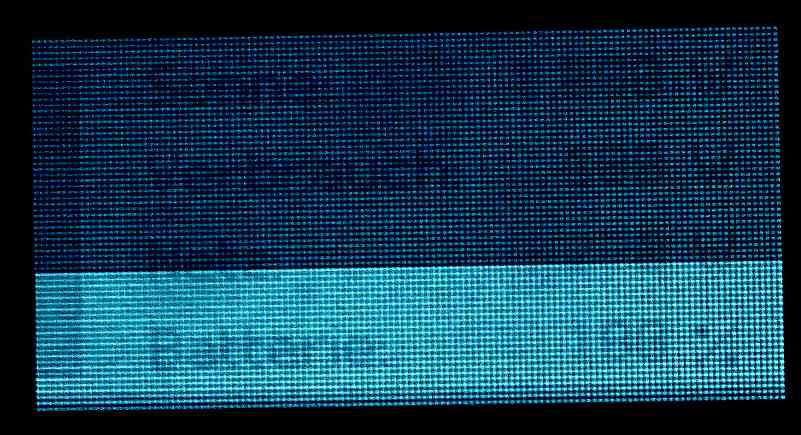

Hi, ich habe ein 1,3" OLED von AZ Delivery, das ich eine Woche lang nicht ausgeschaltet habe. Zum Vermessen des Anzeigebereichs habe ich nun testhalber alle Pixel eingeschaltet. Hierbei ist mir aufgefallen, daß die Stellen, wo eine Woche ein Text stand, dunkler sind. Das heißt, man kann andeutungsweise den Text lesen, der da zuvor eine Woche stand. Es sieht so aus, als ob die Pixel nach einer Woche nicht mehr so hell leuchten. Ist das normal bei der kurzen Zeit? Es gab früher auch mal Flach-TV´s, bei denen sich der Inhalt "eingebrannt" hat, wenn sich das Bild einige Zeit nicht geändert hat.

Richard schrieb: > Hi, > > ich habe ein 1,3" OLED von AZ Delivery, das ich eine Woche lang nicht > ausgeschaltet habe. Zum Vermessen des Anzeigebereichs habe ich nun > testhalber alle Pixel eingeschaltet. Hierbei ist mir aufgefallen, daß > die Stellen, wo eine Woche ein Text stand, dunkler sind. Das heißt, man > kann andeutungsweise den Text lesen, der da zuvor eine Woche stand. Es > sieht so aus, als ob die Pixel nach einer Woche nicht mehr so hell > leuchten. > Das halte ich für Quatsch! Wenn das stimmen würde, hättest du ein Foto gepostet.

> Ist das normal [..]?
Ja. OLEDs sind leider per Design Schrott. Vermeiden kann man die
Problematik nur indem man keine OLED-Displays verbaut.

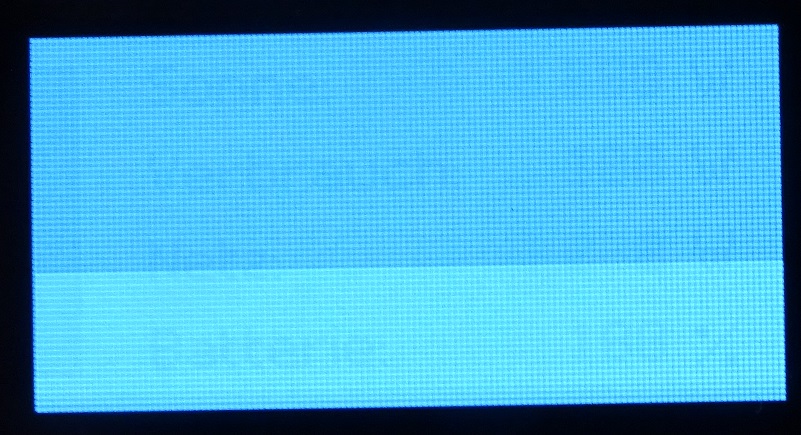

anbei das Bild nach einer Woche Betrieb, nun alle Pixel an. Leider ist es extrem schwierig, ein Foto davon zu machen. Aber Ihr könnt sicherlich erahnen, was da auf dem Display stand...

Richard schrieb: > anbei das Bild nach einer Woche Betrieb, nun alle Pixel an. Leider ist > es extrem schwierig, ein Foto davon zu machen. Aber Ihr könnt sicherlich > erahnen, was da auf dem Display stand... Mit ein wenig Nachbearbeitung wird es sogar schon sehr deutlich...

c-hater schrieb: > Mit ein wenig Nachbearbeitung wird es sogar schon sehr deutlich... Der Text vorne und die Einheiten hinten, wurden dauerhaft angezeigt. Die Zahlenwerte veränderten sich alle ca. 5 Sekunden. Ich werde das OLED nur bei Bedarf einschalten. Für Bewegungsmelder habe ich leider keinen Platz, aber es ist eine Taste vorhanden. Diese drücke ich dann, um das Display einzuschalten. Es wird dann nach ein paar Minuten automatisch ausgeschaltet. Daß der Effekt so schnell ersichtlich ist, hätte ich nicht erwartet. Aber klar, das Teil hat ja auch nicht viel gekostet. Da muß man sich mit der gewünschten Qualität einschränken. Ich finde es trotzdem ganz OK. Würde es bei neuen Projekten wieder verwenden.

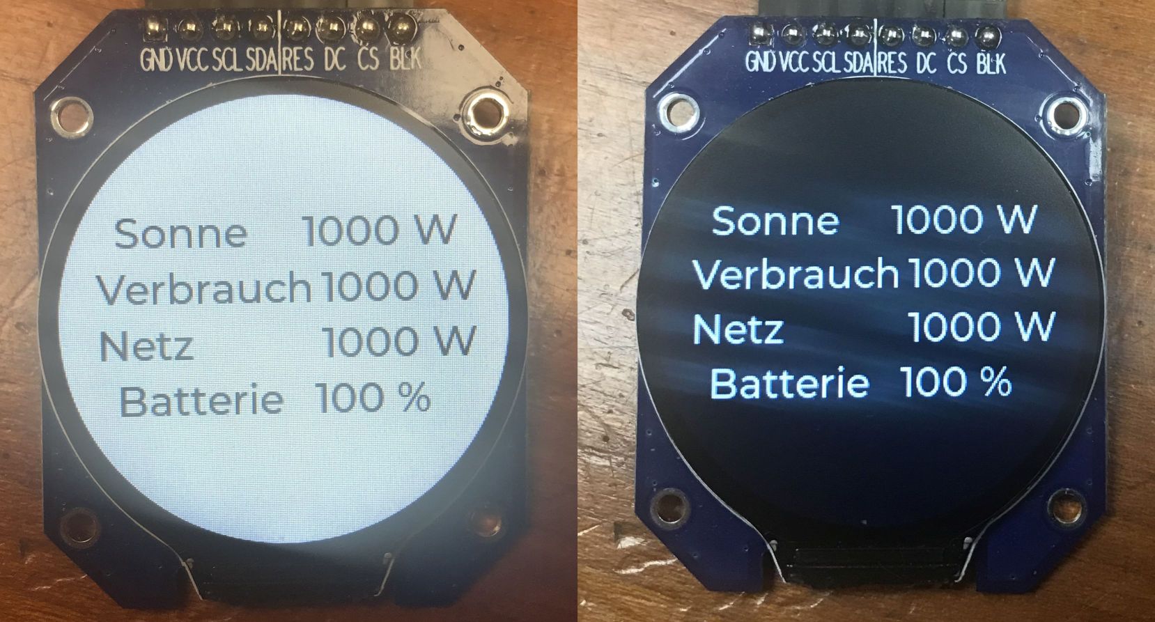

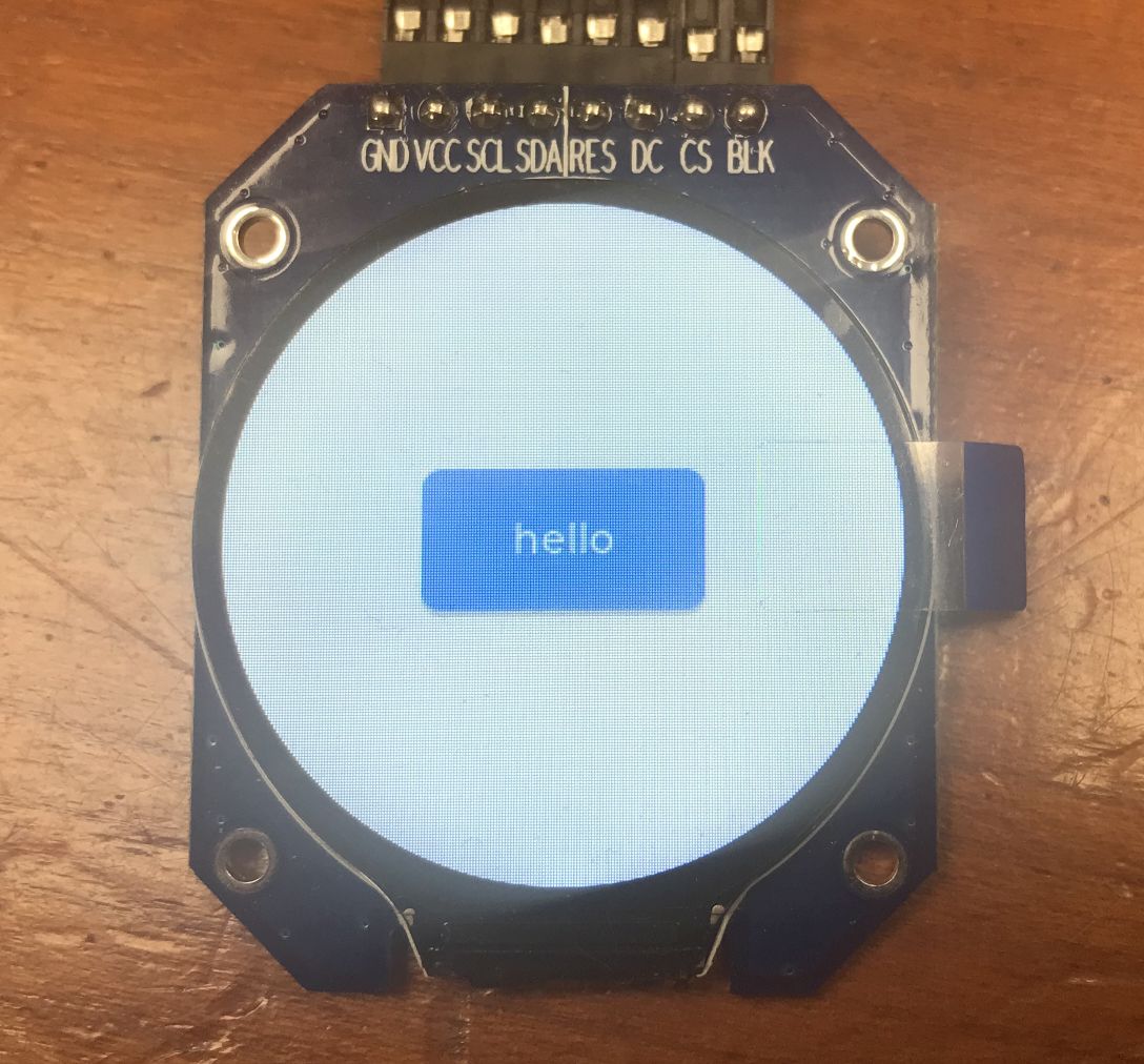

Die kleinen IPS TFT sehen sehr gut aus und sollten länger halten. Im Anhang ein GC9A01. Wenn es unscharf ist, dann weil ich schon zuviel Kaffe getrunken habe.

Johannes S. schrieb: > Die kleinen IPS TFT sehen sehr gut aus und sollten länger halten. Das sieht echt cool aus! Aber für mein nächstes geplantes Bastelprojekt eher nicht geeignet, da rund.
Martin R. schrieb: > da rund. gibts auch eckiger, kommt als nächstes dran. Nochmal Q&D mit den Daten von Richard, mit default und bright Theme von lvgl. Auf nem runden Display sehen runde Zeigerinstrumente oder Kreissegmente natürlich cooler aus. die Schmiereffekte sind vom schnellen Smartphone Foto, in echt sehen die noch besser aus, weil nicht spiegelnd und sehr weiter Betrachtungswinkel. Nicht zu vergleichen mit den ollen 320x240 TFTs.
