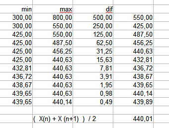

von J. S. (engineer) Benutzerseite
Bei einem Stimmgerät, das nur eine Saite einstellen soll, ist eine
Spektralanalyse eher hinderlich. Da nimmt man besser 2,3 Zielfrequenzen,
die man kontinuierlich adaptiert. Also:
Frequenzschätzung, Anpassung des Abtastintervalls, Filterung mit Sinus
und Neuschätzung der neuen Punkte. Bei z.B. 12 Messwerten je Welle kann
man noch die 2. und 3. Oberwelle rausnehmen. Bei 3-4 Wellendurchgängen
und 8-10 Adaptionsiterationen hat man auch bei einem 100Hz-Bass binnen
weniger Sekunden (einmal Anzupfen) die Frequenz eingestellt.
Als Beispiel die Iteration von meiner Webseite mit dem einfachsen Ansatz
von nur einer Mittenfrequenz und klassischem Links-/Rechts-Entscheid zum
weiterrechnen.
Bei entsprechender Rechenleistung geht es mit etwas Speicher auch mit
mehreren Ansätzen "gleichzeitig". Mein Audio-2-MIDI-Converter
prozessiert der Welle so schnell hinterher, dass auch das Vibrato auf
der Saite miterfasst und in einem Frequenzwert umgewandelt wird.
Hannes schrieb:
> Die Abtastrate würde
> ich gerne konstant halten.
Nicht die Abtastfrequenz, sondern die Zahl der Punkte. Wenn es genau
sein soll, auch gerne noch die Frequenz.
> Wie filtere ich mit einem Sinus?
Indem du mit ihm multiplizierst. Der im Signal enthaltene Anteil, der
dazu passt, addiert sich maximal, andere Frequenzen werden gedämpft.
