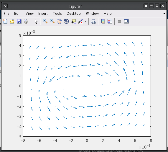

was fehlt dir denn noch? hast du das LEM-Datenblatt angeschaut? da wird
doch auf Seite 9 eine Approximation für die Flussdichte genannt.
das kann man noch ein wenig vereinfachen, weil
 ist; dann bekommt man
einfacher geht es doch nicht. Das ist halt eine Approximation, im
Endeffekt wirst du für eine präzise Messung den Sensor sowieso
kalibrieren müssen, da die Geometrie nie perfekt stimmen wird und der
Sensor auch Offsets und so weiter haben kann.
Aber die Approximation ist sicher gut genug, damit du abschätzen kannst,
ob dein Sensor in irgend einer Form in die Sättigung oder Überlastung
konmmt und in welcher Grössenordnung sich die zu erwartenden Werte etwa
bewegen sollten.
Edith sagt:
ich habe das grade noch durchgespielt mit dem von Jimi verlinkten Tool.
Mit den Standardwerten (a=2, b=10, h=10, I=20) spuckt das Tool 340 uT
aus, die LEM-Näherungsformel (die wohl von Biot-Savart her kommt und
vermutlich nur für unendlich dünne, runde Leitungen gilt?) spuckt 400 uT
raus. Also schon recht gut, aber halt ohne Tool.

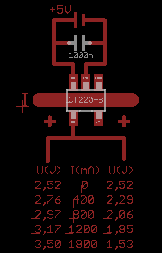

von Jimi H. (jimih)
Nachdem das ziemlich praxisferne und überladene Datenblatt in meinen
Augen arg zu wünschen übrig lässt hier eine kleine eigene Doku-Grafik
zur Funktion- mit ein paar ungefähren Strom/Messspannungs
Anhaltspunkten, abhängig von der Plusseite des PCB Strompfads (CT220
B-Variante).

von Jimi H. (jimih)
Schau Dir nochmal meine kleines Doku-Beispiel an Wolfgang.
Für meine Praxis ist damit in Sekunden geklärt was sich in der
ausschweifenden Dokumentation höchstens zwischen den Zeilen befindet.
Wozu es keine zusätzlichen Tools und Berechnungen braucht - die ersetzen
die Kalibrierung in der Anwendung ohnehin nicht.

der Sensor ist doch super dokumentiert.
Weiter oben habe ich eine Näherungsformel gepostet aus einem Datenblatt
von LEM. Damit lässt sich abschätzen, welches B-Feld ein bestimmter
Strom in einem bestimmten Abstand verursacht.
Damit kann man schon mal testen, ob der Sensor die in der Applikation
vorgesehenen Ströme überhaupt messen kann.
Wenn das nicht genau genug ist, dann kann man das B-Feld ja selber kurz
ausrechnen mit Biot-Savart. Mit dem angehängten Matlab-File kann man das
Zahlenbeispiel von dem Online-Rechner reproduzieren und andere Abstände
und Leitergeometrien ausprobieren. Auch kann man das B-Feld an anderen
Positionen berechnen und für den "Bus Bar" andere Dimensionen nehmen,
als es der Programmierer von dem Online-Tool gemacht hat. Oder man kann
sich die B-Feld Vektoren aufmalen.
Für das Zahlenbeispiel von dem Onlinerechner komme ich jedenfalls auf
den exakt selben Wert für B.
von Jimi H. (jimih)
Du hast Freude am Experimentieren Tobias, für Bus-Bar ist es auch nicht
so einfach. Danke für die Infos rund um Deine Vorgehensweise.
Hinzufügen bzw. erinnern möchte ich noch daran, daß der
Messspannungsbereich unmittelbar von der Versorgungsspannung abhängt die
präzise ein- und im Interesse optimaler Auflösung möglichst hoch zu
stellen ist. Ansonsten ist der Sensor zumindest für Leiterzüge direkt
unten drunter (für Ströme kleiner 4A die 1,5er B-Variante) unkompliziert
einsetzbar und ein wirklicher Fortschritt zu althergebrachten
Messmethoden. Wenn man denn einen gut auflösenden analogen Eingang am
Controller frei hat. Hatte vorher immer einen I2C INA219 verwendet-
ziemlich umständlich im Vergleich.
von Jimi H. (jimih)
Worauf man aufpassen muß ist, den Sensor wirklich gerade und mittig über
dem PCB Strompfad zu positionieren. Kleine Abweichungen davon können
schon bei 2A in Abweichungen der Messspannung von mehreren 100mV
resultieren- oder anders gesagt, um die Kalibrierung jedes einzelnen
(handgelöteten) Sensors kommt man auch bei PCBs nicht herum.
