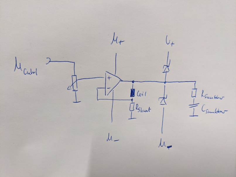

Ich habe mir einen Stromverstärker für drei verschiedenen Spulenpaare
aufgebaut, um veränderliche Magnetfelder zu erzeugen (Prinzip:
https://en.wikipedia.org/wiki/Helmholtz_coil). Aus Gründen der
Einfachheit habe ich für den Stromverstärker einen Leistungs-OpAmp,
nämlich den OPA548 verwendet. Die verwendete Beschaltung findet sich als
Handskizze im Anhang. Der Shunt ist 0.47 Ohm groß. Die Widerstände und
Induktivitäten der Spulen betragen (1) ~10 Ohm / ~1 mH (2) ~30 Ohm / ~ 5
mH (3) ~4.5 Ohm / ~ 0.25 mH.

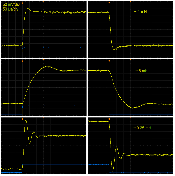

Im Prinzip funktioniert das so für unsere Zwecke schon gut. Wenn ich mir
für die drei Spulenpaare die Oszillogramme der Shunt-Spannungen (also
des Spulenstroms) für einen Stromsprung ansehe, erkenne ich aber
unterschiedlich "optimales" Zeitverhalten (Bild ebenfalls im Anhang).
Was könnte ich tun, um das Zeitverhalten zu verbessern? Also im Falle
der kleinen Spule (0.25 mH), um diese überschwingende gedämpfte
Oszillation zu vermindern, im Falle der großen Spule (5 mH), um den
Sprung etwas steiler zu machen? (Es geht nicht darum, den selben Treiber
für alle Spulen zu verwenden, jede bekommt ihren eigenen Treiber, den
ich gerne jeweils individuell optimieren würde)
Ich habe aus einen Schaltungsbeispiel für den OPA548 ein Snubber-Glied
übernommen (R_snubber und C_snubber im Schaltbild). Aktuell verwende ich
hier 100 Ohm/ 100 nF. Wäre hier ein Ansatzpunkt? Was könnte ich noch
tun?

Klaus schrieb:
> Also im Falle
Kompensation in der Gegenkopplung. Also direkt vom OPV-Ausgang einen
Kondensator C zurück auf den invertierenden Eingang. Und die
Rückkopplung vom Shunt über einen Längswiderstand R führen. Die
Zeitkonstante R*C erst mal so wählen, dass Sie ungefähr zu 1/(2*pi*f)
passt. (f ist dabei die Frequenz der gedämpften Schwingung). Und dann
mit den genauen Werten von R und C rumspielen, bis die Flanke dir
gefällt.
Ich lese aus deiner Messung eine Flankensteilheit von 320mA/50µs ab. Bei
einer Induktivität von 5mH muss der Spannungsabfall an der Spule dafür
schon 32V betragen. Damit bist du wohl schon am Limit deines OPV, eine
schnellere Stromänderung könntest du nur mit höherer Versorgungsspannung
bekommen.

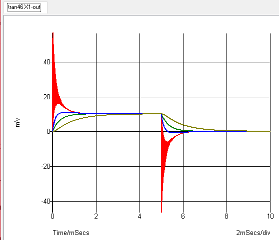

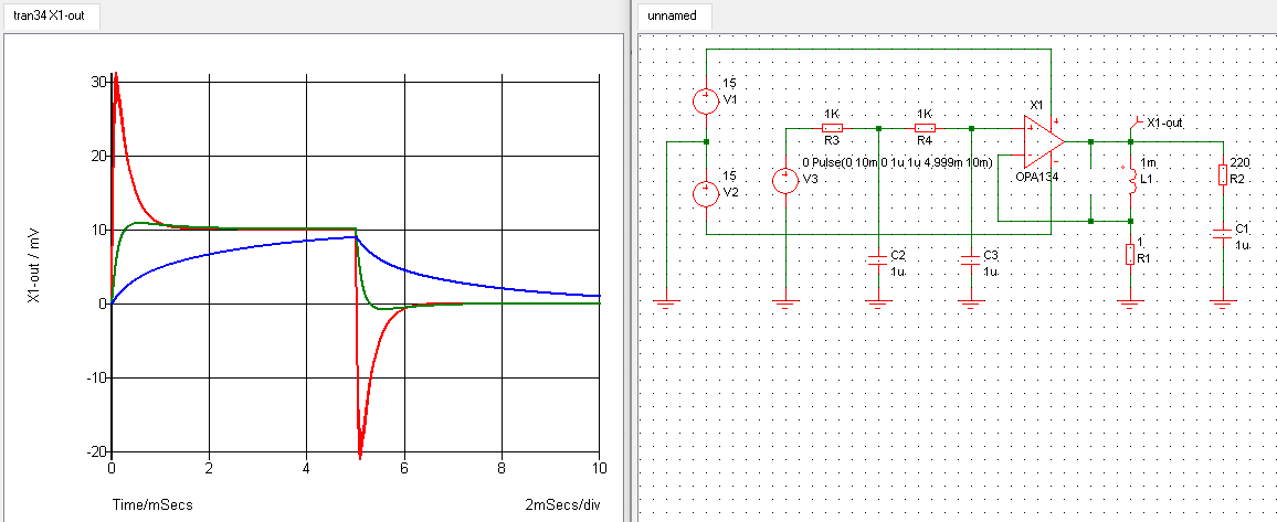

von Der Zahn der Zeit (🦷⏳) (Gast)
Ich denke, mit einem C parallel zum L hast du keine Chanche. Das ergibt
nur einen Schwingkreis.
Mich hat es mal geprickelt, und ich habe das Prinzip simuliert:
In der Gegenkopplung könnte ein L Serie zum Shunt theoretisch helfen,
wäre aber nicht praktikabel.
Ohne Kompensation gibt es mächtige, aber abklingende Schwingungen, also
regt die steile Rechteckflanke das System zum Schwingen an. Daher habe
ich zuerst mit einem einfachen Tiefpass den hochfrequenten Anteil des
Rechtecks reduziert. Der Stromverlauf war jetzt gut, aber es blieben
Schwingungen der Ausgangsspannung(!) des Op-Amps übrig. Die sollten
nicht sein, denn du wirst keine Betriebsspannungsreserve für solche
Schwingungen haben.
Der Sprung der 1. Ableitung der Steuerspannung hatte noch zu viel
Energie. Also eine zweiter Tiefpass dahinter, und dann war auch die
Ausgangsspannung frei von Überschwingen. Der Sollstrom - das ist kein
Wunder - wird natürlich erst später erreicht.
Simulationsergebnisse:
L-Driver.jpg: C2 = C3 = 100n, 330n und 1u. 330n ist nahe am Optimum.
Spannungsmessung nur am Op-Amp-Ausgang
L-Driver1: C2 = 330n. C3 = 0 / 330n, Spannungsmessung am Shunt (grün: C3
= 0, gelb: 330n) und am Op-Amp-Ausgang (rot: C3 = 0, blau: 330n)
Den 2-poligen Tiefpass kann man wahrscheinlich noch optimieren, Bessel,
Butterworth oder so, aber das ändert ebenso wenig an den prinzipiellen
Zusammenhängen, wie das Snubber-Netzwerk am Ausgang.

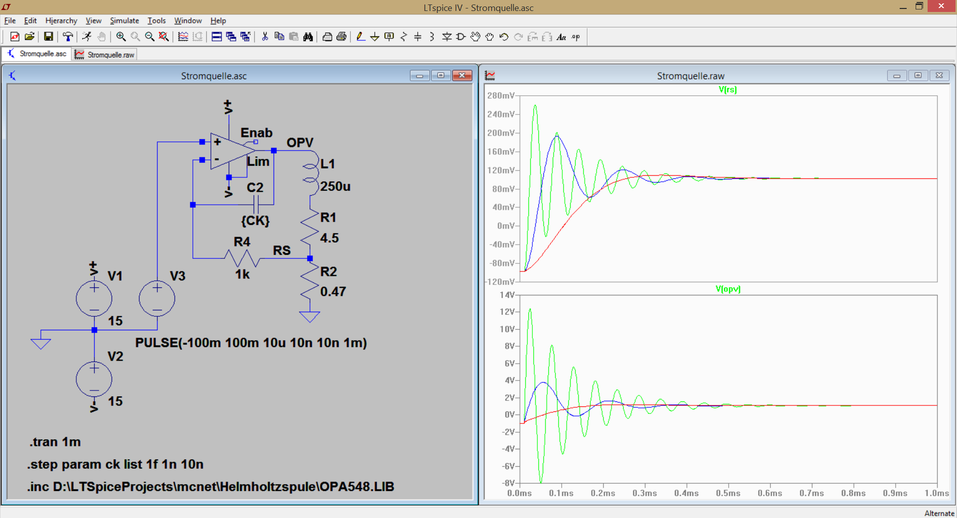

Im Anhang noch die versprochene Simu. Ohne Kompensation (CK = 1fF)
schwingt die die Schaltung mit 0,25mH-Spule  mit 20kHz ein (der Snubber
des TO hat kaum Einfluss, ich hab ihn der Übersichtlichkeit wegen
weggelassen). Das kommt der Messung des TO schon einigermaßen nahe.
Aus den 20kHz würde ich bei R4 = 1kOhm einen Startwert des
Kompensationskondensators von 8nF berechnen (1/2*pi*1kOhm*8nF=20kHz).
Die blaue und rote Kurve zeigen die Simu mit CK=1nF und CK=10nF).
> ab. Bei einer Induktivität von 5mH muss der Spannungsabfall an
> der Spule dafür schon 32V betragen. Damit bist du wohl schon
> am Limit deines OPV, eine schnellere Stromänderung könntest
> du nur mit höherer Versorgungsspannung bekommen.

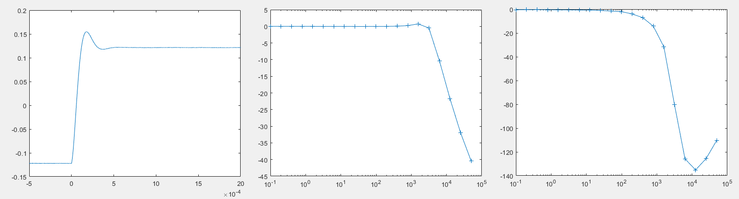

von Klaus (Gast)
ich habe den Verstärker zwischenzeitlich mit der Kompensation aufgebaut
und getestet. In gewissen Grenzen kann ich das Zeitverhalten damit
optimieren, insbesondere den Ripple, den man im ersten Posting sieht,
bekomme ich gut weg.
Ich habe mir jeweils das Zeitverhalten per Sprungantwort angesehen und
optimiert. Außerdem habe ich mal aus Neugier einen Bode-Plot gemacht.
Dafür habe ich aufsteigend Sinus-Signale von ca 0.1 bis 50 kHz als
Kontrollspannung vorgegeben, und mir Amplitude und Phasenlage von der
resultierenden Shunt-Spannung (also dem Spulenstrom) angesehen. Bei
einer der drei Spulen ergibt sich, dass die Phasenverschiebung über
10kHz wieder kleiner wird (siehe dritter Plot im anhängenden Bild).
Ich wollte mal nachfragen, ob das ein Verhalten ist, das bei solchen
Stromverstärkern vorkommen kann, oder ob das eher dafür spricht, dass
ich bei meiner Messung/Auswertung der Messung etwas falsch gemacht habe.
Danke für alle Hinweise!
