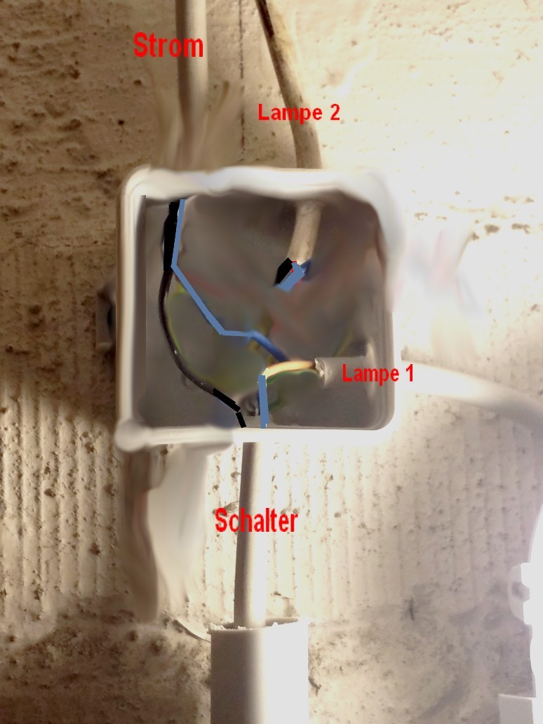

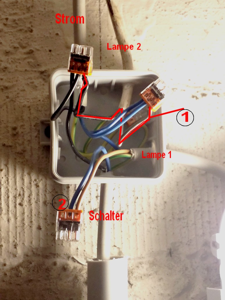

Interesantes Phenomen Schliesse ich Kabel 1 an Stecker 2 und drehe die Birne von Lampe 2 ein, geht Lampe 1 aus. Es sollen beide Lampen mit dem Schalter gleichzeitig an/aus gehen. Alles natürlich bei ausgeschalteter Sicherung.
Schwarz von Strom zu Schwarz vom Schalter Blau vom Strom zu Blau von Lampe1 und 2 Braun bzw. Schwarz von Lampe1 und 2 zu Blau von Schalter Alle Gn/Ge zusammen

Die Leitung zu Lampe 2 hat nur zwei Adern? Dann muss diese durch eine dreiadrige ersetzt werden.

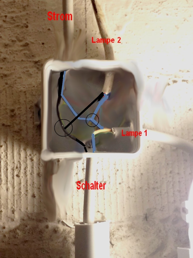

Andreas A. schrieb: > Es sollen beide Lampen mit dem Schalter gleichzeitig > an/aus gehen. Zeichne dir einen Plan, in dem die Komponenten vernünftig angeordnet und die Kabelfarben eingetragen sind. Der Schalter kommt zwischen L und die Lampen, die Lampen mit dem anderen Ende an N.
H. H. schrieb: > Die Leitung zu Lampe 2 hat nur zwei Adern? Sehe ich auf dem Bild nicht eindeutig. Mir wäre nur ein Kommentar eingefallen: Elektriker kommen lassen. Das ist dermaßen trivial und offensichtlich falsch verkabelt, dass ich Eingriffe von Andreas für gefährlich halte.
Manfred schrieb: > H. H. schrieb: >> Die Leitung zu Lampe 2 hat nur zwei Adern? > > Sehe ich auf dem Bild nicht eindeutig. Grau und schwarz. > Mir wäre nur ein Kommentar eingefallen: Elektriker kommen lassen. > Das ist dermaßen trivial und offensichtlich falsch verkabelt, dass ich > Eingriffe von Andreas für gefährlich halte. Ich hab da auch meine Bedenken.
Andreas A. schrieb: > Schliesse ich Kabel 1 an Stecker 2 und drehe die Birne von Lampe 2 ein, > geht Lampe 1 aus. Mir ist keine Schaltung bekannt - die nur aus 4 Wago-Klemmen bestehend - so was leistet Für mich sieht es so aus das Lampe 1 über den Schalter geht, Lampe 2 dauernd an ist

H. H. schrieb: > Manfred schrieb: >> H. H. schrieb: >>> Die Leitung zu Lampe 2 hat nur zwei Adern? >> Sehe ich auf dem Bild nicht eindeutig. > Grau und schwarz. O.K., dann fehlt da der Schmutzleiter. Ist erstmal kein Grund, nicht trotzdem eine Parallelschaltung der beiden Leuchten zusammen zu stecken. Heinz R. schrieb: > Mir ist keine Schaltung bekannt - die nur aus 4 Wago-Klemmen bestehend - > so was leistet Das ist ja böse - aber nicht ganz: Auf dem Bild sehe ich nur drei, vier müssen es werden.

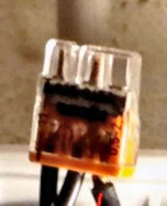

Übrigens, grau und schwarz von Lampe 2 sind nicht ordentlich abisoliert und stecken nicht korrekt in der Klemme. Andreas, lass das jemanden machen, der was davon versteht!
Andreas A. schrieb: > Interesantes Phenomen ............. bei der Verschaltung in der Abzweigdose mochte ich nicht wissen wie das Zuführungskabel belegt ist, damit wäre das Phänomen vllt. zu erklären. sw > L , bl > N , gn/ge > PE ? Mit dem Foto auch nicht eindeutig zu erkennen.

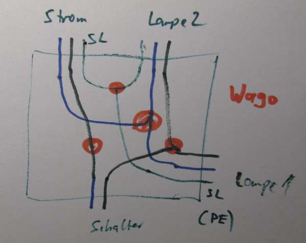

Manfred schrieb: > dia_600.jpg Was meinst du wohl, was ich mit "vernünftig angeordnet" gemeint habe? Soetwas jedenfalls nicht ;-( Das Bild ist blindes Malen nach Zahlen, aber dem Verständnis wenig förderlich. Der TO hat IMHO ernste Probleme mit der prinzipiellen Funktion der Schaltung, so elementar sie auch ist.
Wolfgang schrieb: > Das Bild ist blindes Malen nach Zahlen, aber dem Verständnis wenig > förderlich. Du meinst jetzt das Bild unmittelbar vor Deinem Beitrag? Der TO benutzt vielleicht nicht Deine von Dir gewohnten Schaltplansymbole, aber im Prinzip erkenne ich keine Fehler. N und PE sind parallel geschaltet und L wird über den Schalter parallel auf beide Lampen gegeben. Prinzipiell muss es funktionieren, vorausgesetzt eine korrekte Verbindung mit den Wago-Klemmen und an Schalter und Lampen, funktionierendem Schalter und funktionierender Lampen, das ist klar.

Andreas A. schrieb: > Das ist vom Elektriker! Die ursprüngliche Verteilung vielleicht, aber hoffentlich nicht das Gemurkse rund um "Lampe 2". Sorge doch erstmal dafür, dass die Adern von Lampe 2, ordentlich abisoliert, vollständig in den Klemmen stecken. Aus der Ferne (auf Bildern) erkennt man Wackler nunmal nicht. Wie es zusammengehört wurde ja schon geschrieben.

Rainer Z. schrieb: > Du meinst jetzt das Bild unmittelbar vor Deinem Beitrag? Ich meine genau das Bild, das ich zitiert habe. Das sollte doch eindeutig genug sein. > Der TO benutzt vielleicht nicht Deine von Dir gewohnten Schaltplansymbole, > aber im Prinzip erkenne ich keine Fehler. Es geht um einen Schaltplan, der eine abstrahierte Form des Aufbaus darstellt und der die Zusammenhänge vernünftig erkennen lässt. Der TO zeigt ein Photo von aus der Wand heraushängenden Kabeln. Schaltplansymbole kann jeder seine eigenen Verwenden, aber es erleichtert die Kommunikation, wenn man sich zumindest halbwegs auf einen Standard einigt ;-)
Rainer Z. schrieb: > Wolfgang schrieb: >> Das Bild ist blindes Malen nach Zahlen, aber dem Verständnis wenig >> förderlich. > Du meinst jetzt das Bild unmittelbar vor Deinem Beitrag? Der TO benutzt > vielleicht nicht Deine von Dir gewohnten Schaltplansymbole, aber im > Prinzip erkenne ich keine Fehler. Das Bild ist nicht vom TO, das habe ich mit Filzstift aufgepinselt um nochmal zu sehen, wie viele Wago man denn braucht. Wolfgang schrieb: > Es geht um einen Schaltplan, der eine abstrahierte Form des Aufbaus > darstellt und der die Zusammenhänge vernünftig erkennen lässt. Du erwartest nicht ernsthaft, dass jemand diese simple Schaltung als korrekten Stromlauf zeichnet? Es ist Dir allerdings nicht verboten, uns das hier zu liefern.
Manfred schrieb: > Du erwartest nicht ernsthaft, dass jemand diese simple Schaltung als > korrekten Stromlauf zeichnet? Immerhin scheint der TO damit so viel Probleme zu haben, dass er dies Minimalschaltung nicht zum Laufen bekommt und deswegen hier eine Thread aufgemacht hat.

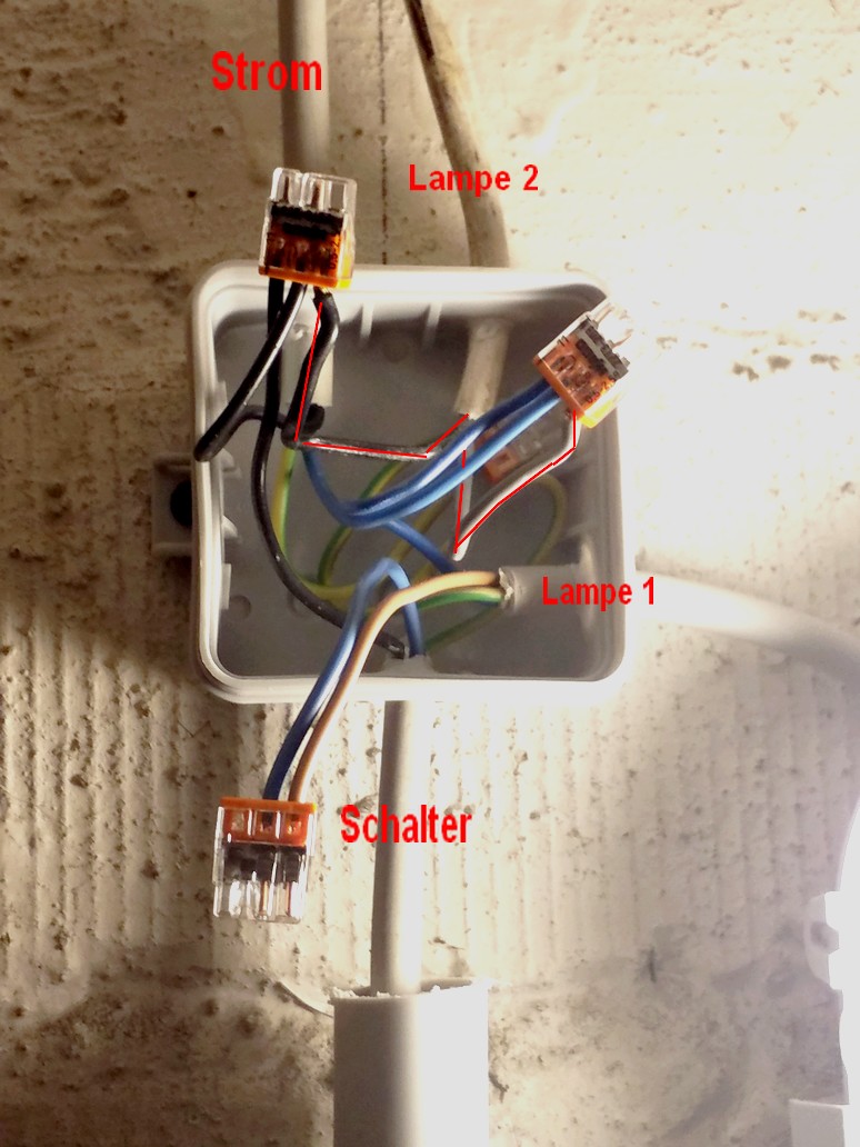

@Andreas Die erste Antwort (Swen) ist richtig, alles andere nur getrolle. Die schwarze Leitung der Lampe 2 aus der Klemme Strom raus und in Klemme 2 rein - fertig. "Alles natürlich bei ausgeschalteter Sicherung." Ist nur für Weicheier ;-)

A. H. schrieb: > @Andreas Die erste Antwort (Swen) ist richtig, alles andere nur > getrolle. Nee, der Zeichnung von Manfred ist genau so richtig (auch wenn er die Leitungsfarben zum Schalter vertauscht hat - für die Funktion egal).
A. H. schrieb: > alles andere nur getrolle. Ach, die nicht lang genug abisolierten und nicht ordentlich gesteckten Adern aus Beitrag "Re: 2 Lampen ein Schalter" sind getrolle?
HildeK schrieb: >> @Andreas Die erste Antwort (Swen) ist richtig, alles andere nur >> getrolle. In der ERSTEN Antwort finde ich keinen Fehler, die sollte passen. > Nee, der Zeichnung von Manfred ist genau so richtig (auch wenn er die > Leitungsfarben zum Schalter vertauscht hat - für die Funktion egal). Die Leitungsfarben zum Schalter sind der Fluch, wenn man von Hand auf Papier malt. Ein Schönheitsfehler, die Korrektur hätte erfordert, es nochmal neu zu malen und eine Kreuzung sw auf sw wollte ich nicht. Kann hier niemand die Meckerer befriedigen und das *schulmäßig normgerecht* korrekt in eplan oder sonstwas zeichnen? Ich kann mich nicht entsinnen, bei der Netzverkabelung meines Hauses Schaltpläne gemalt zu haben. Meinen Serienschalter oben im Zimmer, die drei Leuchten in der Küche und die drei Taster am Stromstoßrelais für den Flur habe ich zusammengesteckt und die funktionieren einfach so. Ach ja, oben gibt es noch eine Wechselschaltung mit Kontrollampe im Schalter, ob ich die ohne Schaltplan jemals nachvollziehen kann? Es bleibt natürlich das ungute Gefühl, dass da jemand komplett ahnungsfrei am Strom fingert, nicht gut.
