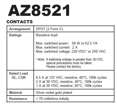

Manfred schrieb: > Peter D. schrieb: >> Man beachte die Max. DC load breaking capacity (0.4A @ 220VDC). > > Ich sehe den Wert im Datenblatt, aber wo ist da der Witz? Einmal > abschalten und der Kontaktsatz tropft aus dem Gehäuse, 220V DC in > dieser Bauform kaufe ich niemandem ab. Es gibt vergleichbare Relais ja auch von anderen Herstellern. Zettler gibts das schon etwas anders an.

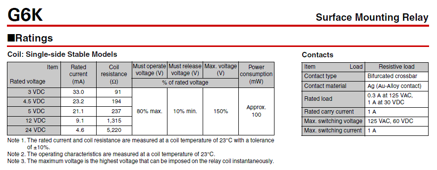

michael_ schrieb: >>> Habe nämlich in Reihe einen 1k Widerstand eingebaut >> Äääääh... wieso macht man SOWAS? > Weil geeignete Relais furchtbar teuer sind und einen in den Ruin > treiben. Unvorstellbar, dass auch ich schon Relais mit Vorwiderstand betrieben habe - da passte halt die Spannung nicht, aber Relais waren vorhanden. Dabei darf man gerne einen Blick auf die Leistungsbillanz nehmen, die schlechter als bei dem identischen Relais passender Spannung wird. Lothar M. schrieb: >> Reicht das um das Relais zu schalten ? > Und, was kam heraus als du_ es einfach mal _ausprobiert hast? Warum sollte er das tun, im Rindernet kaspern ist doch so einfach. H. H. schrieb: >>> Man beachte die Max. DC load breaking capacity (0.4A @ 220VDC). >> Ich sehe den Wert im Datenblatt, aber wo ist da der Witz? Einmal >> abschalten und der Kontaktsatz tropft aus dem Gehäuse, 220V DC in >> dieser Bauform kaufe ich niemandem ab. > > Es gibt vergleichbare Relais ja auch von anderen Herstellern. > Zettler gibts das schon etwas anders an. Ja, bei Zettler gibt es eine Fußnote "Wenn größer 30V ...", sowas habe ich bei TE nicht gesehen.
Manfred schrieb: > Ja, bei Zettler gibt es eine Fußnote "Wenn größer 30V ...", sowas habe > ich bei TE nicht gesehen. Und Omron geht gleich nur bis 30/60VDC und 125VAC.
Manfred schrieb: > Ja, bei Zettler gibt es eine Fußnote "Wenn größer 30V ...", sowas habe > ich bei TE nicht gesehen. Es ist "allgemein bekannt", das es beim Schalten von DC-Spannungen von >30VDC zu Problemen kommen kann. Deshalb muss man schon etwas genauer in die Datenblätter von Schaltern und Relais gucken, wenn man solche Spannungen schalten will.
