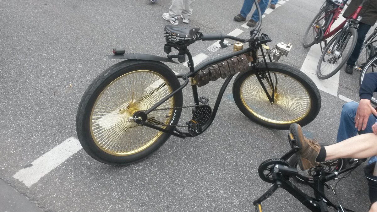

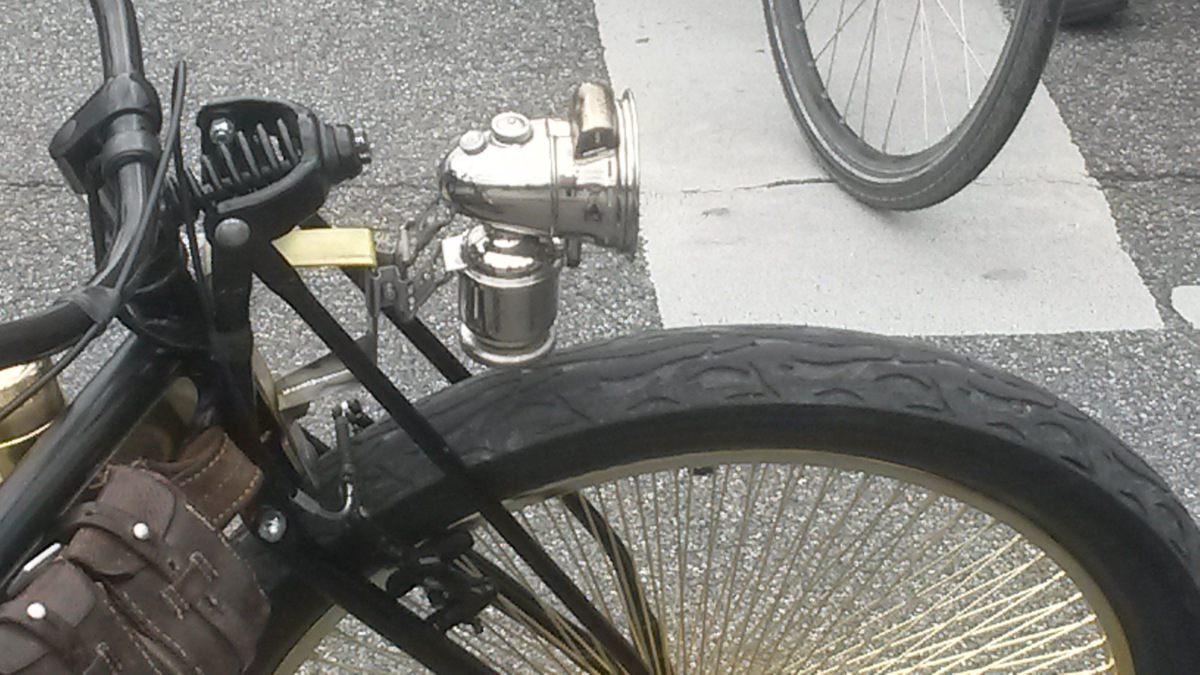

Jack V. schrieb:
> Der Punkt ist: bei der überwiegenden Mehrzahl aller Räder, bei denen die
> Frontlampe direkt über dem Rad angebracht ist, ist sie am ungefederten
> Teil befestigt.
Bei der überwiegenden Nehrzahl der Räder auf diesen Fotos nicht.
Was allerdings nicht bedeutet, dass Karbidlampen heutzutage zulässig
wären.
von Percy N. (vox_bovi)
Uups, da fehlte ein Bild ...
Coole Socke der Typ, dem das Rad gehört. Täuscht das oder ist das
Hinterrad tatsächlich größer als das Vorderrad?
Bis ~20° bergauf hat man damit noch immer ein Bergabgefühl.
Und Glaube versetzt das Berggefühl ö.ä.
Der arme Kerl, der die Räder einspeichen musste ...
Er meinte, das sei halb so schlimm. Es sind ja nur 144 Speichen pro Rad
An der Nabe wird es vielleicht etwas eng, mag sein.
von Elliot (Gast)
Ja gut, wenn man nur einfach radial einspeicht mag das noch gehen, aber
kreuzen will ich dann nicht mehr.
Elliot schrieb:
Ja, das war mir aufgefallen; die Speichen sind recht "sparsam" gekreuzt.
Und damit geht ein wesentlicher Vorteil der Aufhängung an Drahtspeichen
teilweise verloren.
Was soll's, das Ding taugt eh nur dazu, es bei schönem Wetter vor der
Eisdiele abzustellen.
von wendelsberg (Gast)
Und nur zum Langsamfahren, sonst setzt die schoene Karbidlampe bei
Stoessen auf dem Vorderrad auf.
wendelsberg
