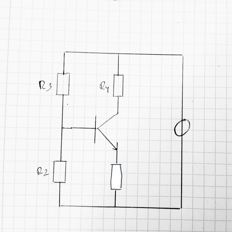

Hallo, ich bin neu im Thema Elektonik und verstehe leider nicht ganz wie man den Arbeitspunkt eines npn Transistors berechnet. Am einfachsten finde ich die Schaltung in ein Großsignal-Ersatzschaltbild umzustellen, doch mir wurde gesagt dass das nicht die richtige Methode ist. Wie kann ich sonst rechnen?

Am Beispiel dieser Schaltung find ich kein Anhaltspunkt wie ich mit der Berechnung starten kann. Wie würde ich jetzt auf den Basisstrom kommen?

Jack S. schrieb: > Am Beispiel dieser Schaltung find ich kein Anhaltspunkt wie ich mit der > Berechnung starten kann. Wie würde ich jetzt auf den Basisstrom kommen? Das Einzige, was für dich spricht, ist die Tatsache, dass du dich angemeldet hast. Alles andere ist pure Faulheit. Du mußt halt ein wenig arbeiten. Dann werden auch Fragen beantwortet! Gruß Rainer
Jack S. schrieb: > Am Beispiel dieser Schaltung find ich kein Anhaltspunkt wie ich mit der > Berechnung starten kann. Wie würde ich jetzt auf den Basisstrom kommen? Weißt Du denn, ob bzw. WARUM Du den Basisstrom brauchst? Was verstehst Du unter "Arbeitspunkt"? Welche Größen kennzeichnen diesen? Damit gehts doch schon los..... Weißt Du genau, wie ein Transistor funktioniert und was die grundlegende Voraussetzung ist für Verstärkerbetrieb? Denn diese Voraussetzung muss die Schaltung erfüllen können.
"Bestimme den Arbeitspunkt" in bezug auf maximalen Spannungshub gilt das Prinzip: UCE = 1/2 VCC ohne Ansteuerung. Dort ist auch thermisch ein sinnvoller Arbeitspunkt. Denn bei 1/2 Vcc hat der Ts maximaleVerlustleistung im Aussteuerbereich. (Stichwort Leistngsanpassung des Ts an UB + R4 als Spannungsquelle) Wenn man von diesem Maximum wegsteuert ist die Temperaturänderung im Ts am geringsten (im maximum ist ja bekannterweise die Steilheit Null) das verhindert bei tiefen Signalfrequenzen thermisch bedingte Verzerrungen des Signals. Bei dem oben angegebenen Schaltbild müsste wohl zur AP-Bestimmung ein Satz Kennlinienfeklder vorhanden sein, da R1 bis R4 vorgegeben sind.

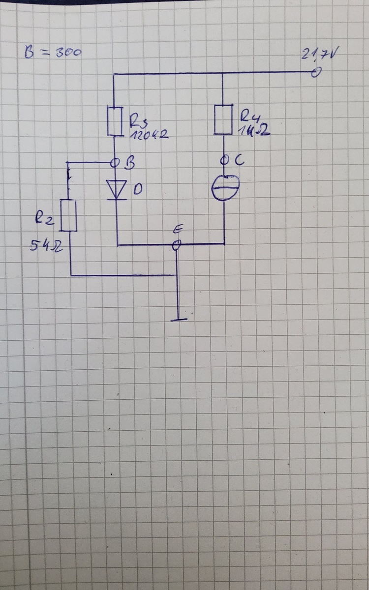

> Zeige doch mal Deinen Ansatz. Dann wirst Du hier mit Sicherheit genug > Hilfe finden um die Aufgabe bis zum Ende zu rechnen. Das wäre mein Ansatz mit den Großsignalersatzschaltbild. Mein Dozent der mir nicht weiterhelfen kann / will hat zu mir gesagt, dass man dabei das verhalten der Diode erraten müsste. Wir sollen wie in Bild 2 die Spannungen und Ströme berechnen. Wie kann ich dort die Maschen und Knotengleichungen anwenden?
In Deinem Fall gibt es zwei grundsätzliche Methoden zur Berechnung: (1) Wenn man NUR die Schaltung hat, muss man gewisse (sehr grobe) Annahmen treffen - wie z.B. für die Stromverstärkung B bzw. Ube=(0,65...0,7) V. Berechnung dann über die klassischen Strom-/Spannungsbeziehungen. Dabei wird die Ungenauigkeit sehr groß sein. (2) Da Du aber weitere Angaben hast (B und beta und rbe), ist eine recht genaue Berechnung möglich - so wie diese Dir schon gezeigt wurde (von Robert M. und Mohandes).

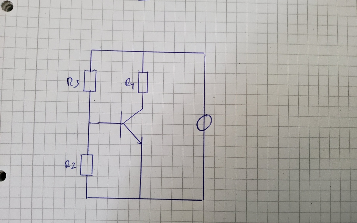

R2 ist sinnlos. Den könnte man eigentlich komplett weglassen. Er macht nur Sinn, wenn im Emitter auch ein Widerstand eingebaut wird! Und schon lässt sich alles wieder leicht berechnen.

Jack S. schrieb: > Wir sollen wie in Bild 2 die > Spannungen und Ströme berechnen. Wie kann ich dort die Maschen und > Knotengleichungen anwenden? Der Arbeitspunkt des Transistors lässt sich auch mit Maschen-/Knotengleichungen bestimmen, unter Zuhilfenahme einer Daumenregel: Querstrom durch den Basisspannungsteiler R2/R3 ist (min.) 5 x so groß wie der Basistrom IB. Die Ergebnisse entsprechen der Berechnungsmethode über das Kleinsignal-ESB (mit UT=26mV @ 27°C).
Ich muss zugeben, dass solche Berechnungen schon lange her sind. Kann sein, dass das sich einstellende UBE aus den anderen Angaben genauer hervorgeht. Ich weiß es einfach nicht mehr und vermute für die Aufgabe, dass die nur für die weiteren Teilaufgaben relevant sind. Wenn ich jedoch so eine Stufe hätte, würde ich entsprechend dem Bild für den DC-Arbeitspunkt so vorgehen, wie im Bild - für die Teilaufgabe a). - Aus UB, R2 und R3 eine Ersatzquelle bilden. - 0.7V für UBE ansetzen, meinetwegen auch 0.65V (Berechnungen für 0.65V in Klammer) - gibt dann einen Basisstrom von 35µA (45µA) - mit B multiplizieren, ergibt dann 10.5mA (13.5mA) für den Kollektorstrom - an R4 (=R6 in meinem Bild) fallen dann entsprechend 10.5V (13.5V) ab. - UB - 10.5V (13.5V) ergibt am Kollektor dann 11.2V (8.2V) Zumindest mit der Annahme von UBE=0.7V ergibt sich ein fast perfekter Arbeitspunkt, aber auch mit den 8.2V liegt man für eine Kleinsignalanwendung noch sehr gut, selbst wenn man moderate Temperaturschwankungen zulässt. Ist eh eine Schaltung ohne Gegenkopplung und damit wird man in der Praxis viel größere Abweichungen erhalten, schon weil B sehr stark streut bei realen Bauelementen.
HildeK schrieb: > > - 0.7V für UBE ansetzen, meinetwegen auch 0.65V (Berechnungen für 0.65V > in Klammer) > - gibt dann einen Basisstrom von 35µA (45µA) > Darf ich mal anfragen, wie das "gibt dann....." rechnerisch aussieht? Um über die Gleichspannung UBE=0,7V zum Basis-Gleichstrom Ib zu kommen, braucht man m.E. nach den statischen (ohmschen) Widerstand der B-E-Strecke, oder? Was hast Du dafür angesetzt? (Die bisher hier gezeigte - richtige - Alternativ-Rechnung ging ja von dem dynamischen Widerstand rbe aus - die 0,65V oder 0,7V waren deshalb nicht nötig dafür).

Ich rechne einfach (U'-0.7V)/R1 - fertig, ganz ohne rbe. Du hast ja oben die Variante schon erwähnt. Dass die nicht besonders genau ist, macht nichts; die angegebenen Werte sind es erst recht nicht. Selbst wenn ich rbe zu R1 addiere, dann gibt es 9mA bzw. knapp 12mA Kollektorstrom. Aber rbe ist deutlich abhängig vom IB, denn rbe = dUBE/dIB. Meines Erachtens wird rbe nur benötigt, um für Teilaufgaben c) den Eingangswiderstand zu berechnen. Etwas verwundert bin ich auch über die vierstellige Angabe von rbe und auch über den 'krummen' Wert von UB. Soll vielleicht bei den Berechnungsmethode schöne Ergebniszahlen liefern? Ich sagte ja, das das alles lange her ist und seither hat für die Praxis meine Berechnungsvariante ausgereicht. Schon weil viele andere Parameter beim Transistor alles andere als Konstanten sind und auch keine Stromgegenkopplung z.B. in Form eines Emitterwiderstandes vorhanden ist. Ich weiß auch nicht, worauf der Fragesteller der Aufgabe hinaus will: auf eine praxisnahe (deshalb grobe) Berechnung oder auf die Details unter Berücksichtigung aller Feinheiten. Man könnte jetzt mal den Tietze-Schenk durcharbeiten, da sind mit Sicherheit weitere Details enthalten. Mach ich aber nicht :-), der TO ist anscheinend eh nicht mehr mit beteiligt.
HildeK schrieb: > Ich rechne einfach (U'-0.7V)/R1 - fertig, ganz ohne rbe. OK - damit ist es jetzt klar. Du hast also die klassischen Strom-/Spannungs-Beziehungen angesetzt (mit Ersatz-Spannungsquelle) - ohne die damit überflüssige Angabe von rbe zu benutzen. Wenn man den Arbeitspunkt und auch Ib hat, ergibt sich daraus dann ja auch rbe......
