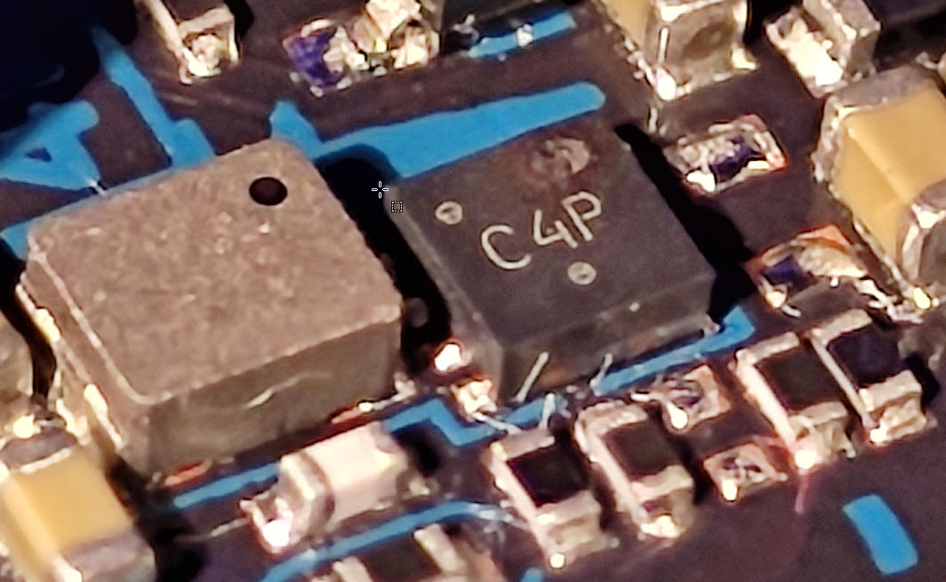

von Robert M. (r_mu)
Irgendwie habe ich es geschafft, ein ASUS Tinkerboard S zu beschädigen
(vermutlich durch eine Überspannung am USB Port). Ein kleiner Chip in
einem 2×2mm Gehäuse mit 8 Pins, vermutlich DFN-8 o.ä., hat jetzt ein
Loch und wird extrem heiss bzw. beginnt zu rauchen. Beschriftet ist er
mit C4P, auf diesem
https://m.media-amazon.com/images/I/91ltzavZlML._AC_SL1500_.jpg Foto ist
er mit C4N beschriftet.
Ich vermute es handelt sich um irgendeine Art Schaltregler, habe aber
nicht herausgefunden welcher das sein könnte. Das dicke Ding daneben ist
vermutlich eine Induktivität.
Im Schaltplan-Auszug von ASUS ist diese Stelle leider nicht zu finden.
Wer hat eine Ahnung was das genau sein könnte? Wäre für Hinweise
dankbar.

von H. H. (Gast)
Robert M. schrieb:
> Hat wirklich niemand eine Idee?
Zumindest das: es handelt sich wohl um ein Marking von Onsemi.

von HildeK (Gast)
Ich hab auch keine zuverlässige Idee dazu. Da es auf dem verlinkten Bild
auch einen C4N gibt, hätte ich jetzt mal in Richtung nMOS und pMOS
vermutet.
Das würde auch zu einem synchronen Schaltregler passen.
Vielleicht kannst du feststellen, ob es an dem Teil drei und vier
verbundene und einen Einzelpin gibt, das würde es bestätigen.

von Thomas W. (goaty)
Vermute Richtek.
Danke für die Hinweise.
Werd das Ding mal auslöten und schaun wie die Leiterbahnen aussehen und
was wie kontaktiert ist. Leider ist das Ding so eng verbaut dass ich da
mit Messspitzen nicht recht hinkomme. Muss da aber erst eine passende
Hotairstation "besuchen" gehen, für meine Dachrinnen-Ausrüstung ist das
zu fein.
Der Schaltplan von ASUS zeigt zwar einiges rund um den Rockchip 808 an
Induktoren für DC-DC und diverse Schutzschalter und Anschlüsse, der USB
Host- und Ethernet Teil fehlt aber komplett, und diesen Chip + die
dazugehörige Induktivität hab ich nicht gefunden.
Ganz tot ist das Ding momentan auch nicht, hin und wieder schafft ers im
"MaskROM" Mode sich als "Rockchip 3... MaskRom mode" am USB anzumelden.
Der "C4N" im verlinkten Bild ist an der Position eingebaut wo bei meiner
Platine das Bauteil "C4P" sitzt. Möglicherweise ist P bzw. N ein
Date-Code?
Ich denke ich habs gefunden: NCP6324CMTAATBG,
https://www.onsemi.com/pdf/datasheet/ncp6324-d.pdf (Seite 2)
von H. H. (Gast)
Ja, das passt.
