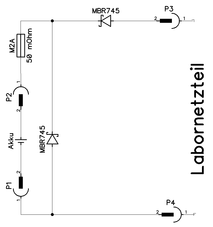

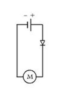

von Thomas S. (thoma)
Wäre es so richtig?
von Bratmaxxe (Gast)
Nein. Das wäre in Serie. Ausserdem musst du sie nicht parallel sondern
antiparallel schalten.
von Hoschti (Gast)
Thomas S. schrieb:
> Wäre es so richtig?
Für die prinzipielle Verhinderung von Rückstrom ist das schon der
richtige Weg.

von Rüdiger B. (rbruns)
wenn die Diode an der stelle einsetzt wird bevor die Regelspannung
abgegriffen wird ist Ausgansspannung geregelt.
von M. K. (sylaina)
Thomas S. schrieb:
> Nun möchte ich eine Diode an der Pluspolleitung  vorschalten! Ist das
> der richtige Weg?
Nein, das ist der falsche Weg. Zwei Möglichkeiten gäbe es:
1. P-Kanal-Mosfet in die Plus-Leitung. Richtig verschaltet wirkt er wie
eine nahezu ideale Diode. (vgl.
http://www.lothar-miller.de/s9y/categories/39-Verpolschutz)

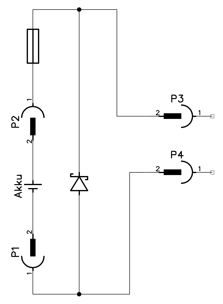

2. Von Minus nach Plus am Netzteil eine Diode anschließen, in die
Leitung vom Netzteil zum Verbraucher eine Sicherung schalten. Die
Aufgabe der Diode wird sein bei einem verpolten Anschluss eine Akkus die
Sicherung zur Auslösung zu bringen. Bei induktiven Lasten wird die Diode
dafür sorgen, dass der Strom nicht abrupt abbricht (di/dt -> ∞)sondern
sich langsam abbauen kann (di/dt -> 0).

von Mani W. (e-doc)
Manfred schrieb:
> da hilft nur eine Diode in Serie - die natürlich die
> Netzteilregelung versaut.
Wenn das NT über Sense-Leitungen verfügt, dann wären die nach der
Diode anzuklemmen, womit die Regelung dann wieder ok wäre...
Manfred schrieb:
> Dann kommt noch der Gedanke, einen Akku falsch herum anzuklemmen, der
> wird die Antiparalleldiode ihren magischen Rauch ausblasen lassen.
Um diesem Übel zu entgehen, wäre es sinnvoll, eine Sicherung zwischen
Akku und NT einzufügen (fliegende Sicherung)...

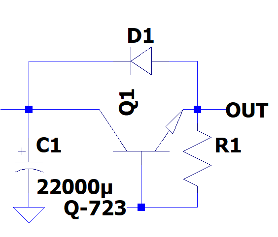

von Helge (Gast)
Meinem einstellbaren Netzgerät habe ich eine Diode vom Ausgang zum Elko
eingebaut. Seitdem (~30 Jahre) kein Problem. Dabei fließt Strom zurück,
aber der macht nix kaputt.

> (Mit antiparallel-Diode) ist auch ein Verpolschutz gegeben,
Nein.
> allerdings haben die Netzteile keine Sicherung, bei einem falsch
> angeschlossenen Akku brennen dann Drähte oder Leiterzüge ab.
Toller Schutz.
Edi M. schrieb:
> um es zu schützen, ein externes Bauelement... nicht so sinnvoll
Nicht begründbar, deshalb versuchtest Du es auch gar nicht(?).
Edi M. schrieb:
> - Akkuladen sollte man mit einem geeignetem Akkuladegerät.
Autsch. Das tut einfach weh.
Edi M. schrieb:
> Auch die Relaiskontakte sind jedoch ein nennenswerter Widerstand, der
> von der Regelung erfaßt werden sollte, damit geht wieder eine
> -vielleicht empfindliche- Leitung "zurück zur Regelung".
Natürlich... genau wie z.B. der R_ON von Mosfets (bei falscher
Auswahl von Relais/Mosfets mag das wirklich so sein - aber es
geht selbstverständlich locker so niederohmig, daß das vgl. mit
dem R der Leitungen "nichts" ist).
Und hat man Sense-Leitungen (die hat man, oder man hat sie eben
nicht - man fügt sie nicht bei, um die Folgen genannter falscher
Auswahl zu kompensieren), sieht es eh anders aus.
Denn dann muß die_Meßschaltung_sowieso_geschützt_sein (zum
Glück geht das viel einfacher am im Leistungsteil).
Edi M. schrieb:
> betr. Rückspeisungs- Empfindlichkeit des LNG nicht sicher
---> Datenblatt/Anleitung.
> Spannungsabfall über der Diode ist aber zu berücksichtigen
Weil es eben nicht ...
Edi M. schrieb:
> (Diode seriell zu Verbraucher) wäre das Mittel der Wahl.
Selten, nur, wenn die genaue Spannung am Verbraucher nicht so
wichtig ist. Denn der stromabhängige Spannungsfall einer Diode
ist nicht-linear (Google: Shockley-Gleichung).
> Sie ist aber dann ein EXTERNER WIDERSTAND VOR dem Verbraucher
Niet, wie gesagt.
Edi M. schrieb:
> Bei Reihendiode eben Berücksichtigung derselben.
Und wie machst Du das? (Rhetorische Frage, Antwort unnötig.)
Vermutl. rücksichtsvoll Zusatz-Voltmeter am Akku beobachten...
So etwas hältst Du also für praxistauglich, aber mein schönes
(für das "günstige" (übrighens auch für teurere...) LNG(s) ganz
harmlose) Vorschaltkästchen paßt Dir nicht? :-/
