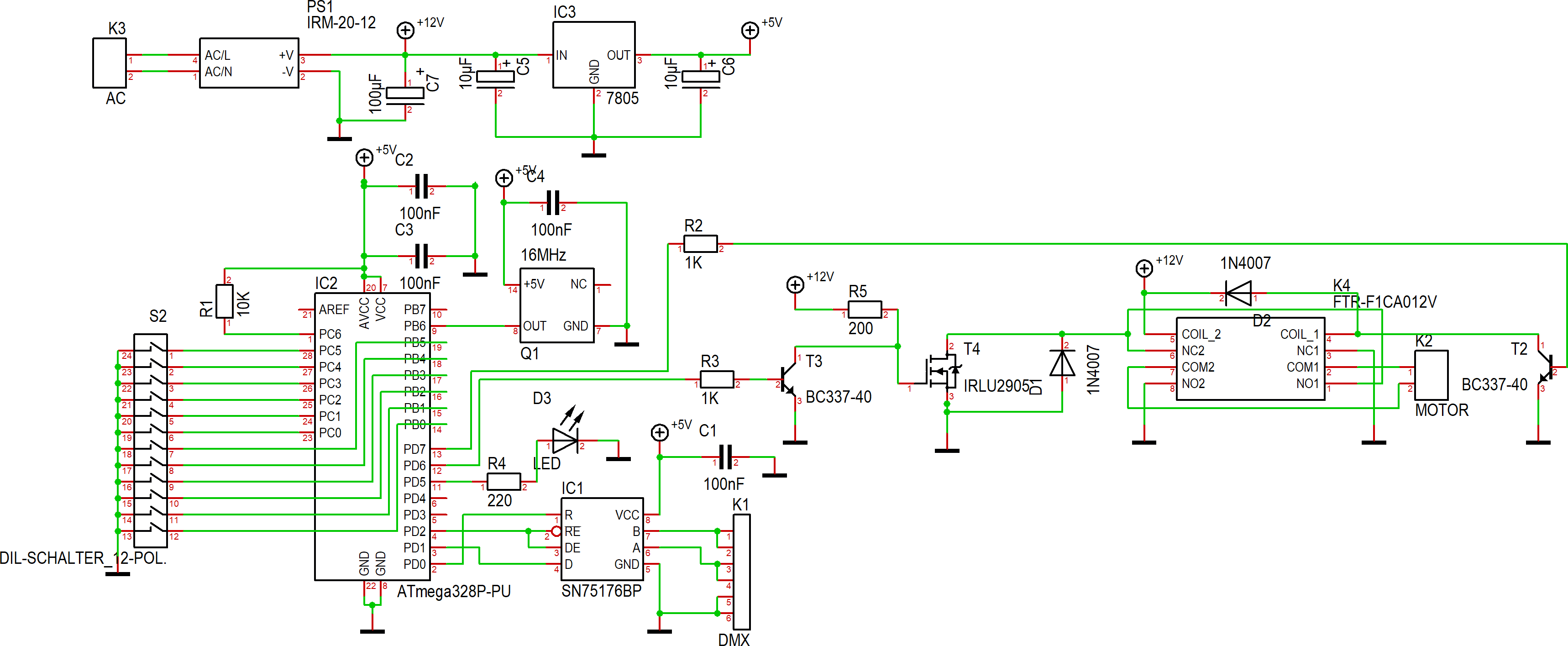

von bastler (Gast)
ich möchte eine Spiegelkugel mit einem Getriebemotor bewegen. Dieser
soll per DMX gesteuert werden können (=vorwärts/rückwärts und
schneller/langsamer).
Dazu habe ich eine Steuerung aufgesetzt.
Grundsätzlich habe ich versucht, die Stromwege so zu legen, dass die
Versorgungsspannung immer zuerst in einen Kondensator fließt und erst
dann zum IC.

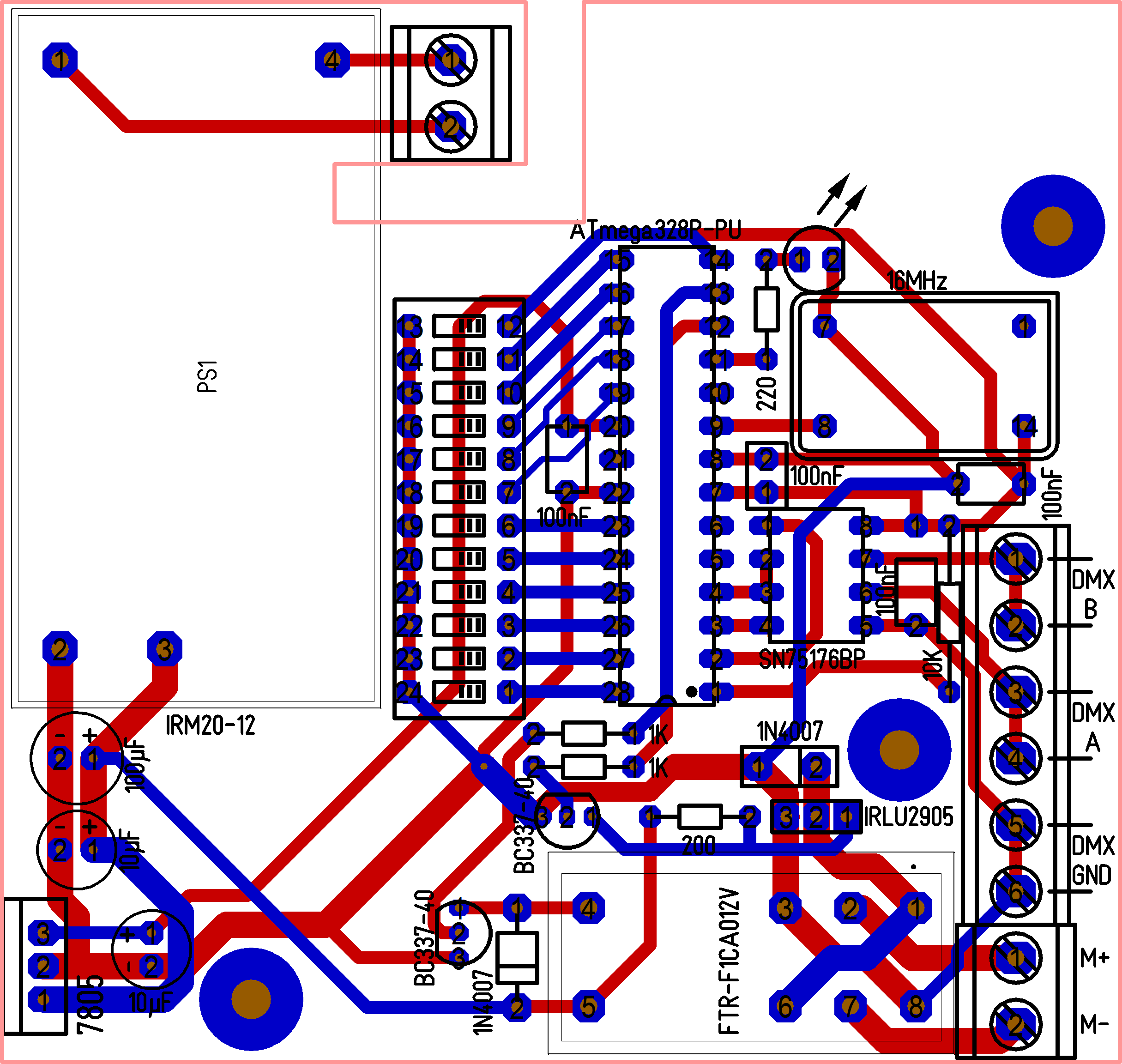

Eingangsseitig liegt Netzspannung an, daher ein großzügiger Abstand und
ein Isolationsschlitz. Der Spannungswandler ist ein fertiges Modul.
Das DMX-Signal wird durch den Transceiver in UART übersetzt und vom
ATmega eingelesen. Die Adresse soll durch den DIP-Schalter eingestellt
werden. Dabei bleiben zwei Schalter frei, mit diesen soll auf
Standalone-Betrieb umgeschalten werden.
Aus Robustheitsgründen und zur Vereinfachung habe ich alles komplett in
THT ausgeführt.
Der DIP-Schalter und die Kontroll-LED werden auf der Bottom-Seite der
Platine angelötet und durch das Gehäuse nach außen geführt.
Für Ideen, Feedback und Anregungen aller Art bedanke ich mich im Voraus.
Viele Grüße
von foobar (Gast)
Und wo bekommt der Motor seinen Strom her?  IaW: Ich denke, deine
Motoransteuerung ist vermurkst ...
von bastler (Gast)
Danke für den Hinweis.
Das Relais ist zum Umpolen gedacht.
Aber ich habe GND und 12V verwechselt, weil nach GND schon der MOSFET
die PWM macht...
Korrigiert.
von foobar (Gast)
So ist es besser.  Allerdings scheint mir die Ansteuerung des MOSFETs
unnötig kompliziert, ja sogar kontraproduktiv: du hast eine
Logic-Level-MOSFET, der kommt mit den 5V des 328 gut klar.  Und Motor-An
als Ruhezustand willst du doch bestimmt auch nicht.  T3 ist überflüssig
(und R5 wäre eh zu klein).
Weiterhin gehört D1 nicht von GND nach Drain sondern von Drain nach 12V.
Btw, der 328 kommt auch mit einem Quarz zurecht, der braucht keinen
externen Oszillator.
von foobar (Gast)
Ach so, einen Kondensator für AREF hast du bestimmt noch übrig - auch
wenn du ihn z.Zt. wohl nicht brauchst.
von Falk B. (falk)
Dein Schaltplan ist verbesserungswürdig.
- Die Leitungen zu den DIP-Schaltern zeichnet man nicht durch IC2
- Ein Relais stellt man nicht als Recvhteck dar sondern mit Kontakten
und der Spule.
- Die Ansteuerung von T4 ist unsinnig, R5 zu niederohmig
- Logic Level MOSFETS wie den IRLZ34N kann man mit 5V direkt abnsteuern,
auch mit PWM bis einige kHz, man sollte dabei einen Puzll-Down
Widerstand am Gate nutzen, damit der MOSFET sicher sperrt, wenn die CPU
im Reset ist.
- Deine Freilaufdiode D1 muss parallel zum Motor, nicht zum MOSFET,
genauer, vor das Relais
- AREF kann man offen lassen, du nutzt den ADC nicht
Schaltplan richtig zeichnen

Na jedenfalls finde ich es sehr großzügig, für das Mäuseklavier 12 I/Os
des Controllers zu opfern. Dann doch lieber zwei 74HC165 Schieberegister
kaskadieren und dafür die gesparten I/O Pins auf einer Steckerleiste
o.ä. führen.
Nur ein Vorschlag
von Falk B. (falk)
Es gibt kein Geld zurück für ungenutzte IOs. Und bei einem Preis von
nicht mal 2 Euro für den Controller muss auch ein Bastler nicht
nachdenken, wo er was sparen kann.
> o.ä. führen.
Schnick Schnack. Das soll kein universelles Testboard werden sondern nur
das machen was es tut. Fertig. Es muss nicht immer ein Schweitzer
Taschenmesser werden.
