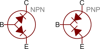

Welche Dioden kann man nehmen, wenn man als Beispiel einen BC548b haben will. Wenn ich dann weniger Verstärkung gerne hätte(BC548a), welche Dioden könnte ich dafür nehmen? Oder was müsste anders sein an den Dioden?

3cpo schrieb: > Welche Dioden kann man nehmen, wenn man als Beispiel einen BC548b haben > will. Wenn ich dann weniger Verstärkung gerne hätte(BC548a), welche > Dioden könnte ich dafür nehmen? Oder was müsste anders sein an den > Dioden? die Dioden müssten dann doch irgendwie 3 Beine haben und Transistoren sein, denn sooooo einfach wie Du dir das vorstellst ist es doch nicht. oder anders gesagt: nimm für`s erste einfach Transitoren wo man Transistoren braucht und Dioden wo man Dioden braucht... und nimm das einfach als gegeben an. Quasi Tatsache an der es bei Deinem Wissensstand noch nix zu rütteln gibt... das kommt dann später.
Die beiden "Dioden" müssen auf ein Substrat, sonst bleiben es immer zwei einzelne Dioden ohne Verstärkung.

MiWi schrieb: > nimm für`s erste einfach Transitoren wo man > Transistoren braucht und Dioden wo man Dioden braucht Lol, warum frage ich wohl. Na, weil es mit dem Bestellen nicht klappt hier in Haus wegen Corona, er wird nicht reingelassen Andreas M. schrieb: > Die beiden "Dioden" müssen auf ein Substrat, > sonst bleiben es immer zwei einzelne Dioden ohne Verstärkung. Der Transistor hat ein Substrat, wenn ich Substrat richtig gegoogelt habe. Aber ich will ja zwei Dioden benutzen, so wie halt im Schaltplan oben?
Andreas M. schrieb: > Die beiden "Dioden" müssen auf ein Substrat, > sonst bleiben es immer zwei einzelne Dioden ohne Verstärkung. Die meintest wohl so? Ne, ich wollte das als Schaltung

3cpo schrieb: > Andreas M. schrieb: >> Die beiden "Dioden" müssen auf ein Substrat, >> sonst bleiben es immer zwei einzelne Dioden ohne Verstärkung. > > Die meintest wohl so? Ne, ich wollte das als Schaltung Schau dir mal deine Bilder ganz oben an. Das Substrat ist die Basis. Darauf sitzen die zwei PN-Übergänge. Mit zwei separaten Dioden wird das so nix.

Leider wird dieser Mist auch in Physikbüchern abgedruckt und den Kindern zum Fraß vorgeworfen. Und die armen Physiklehrer können es nicht mal geradebiegen so sie doch selbst nichts von Raumladungszone, hochdotiertem Emitter und burried Layer verstehen.
Nein, ich glaube der will statt der Doppeldiode einen Transistor benutzen und die Basis als gemeinsamen Anschluss beschalten. Aber er verrät es ja nicht was er wirklich vorhat.
Um ernst genommen zu werden würde ich mir den übermäßigen Gebrauch von lol verkneifen. Das ist ein Modell. Stark vereinfacht und es zeigt nur die Diodenfunktion der p/n-Übergänge eines Transistors. Das kann man tatsächlich auch messen (zwei Dioden eines Transistors). Aber einen Transistor kann man damit nicht basteln. Schon gar nicht verschiedene Verstärkungen - zwei Dioden haben überhaupt keine Verstärkung. Lies Dir mal durch wie ein Transistor aufgebaut ist und wie er funktioniert, dann verstehst Du es.

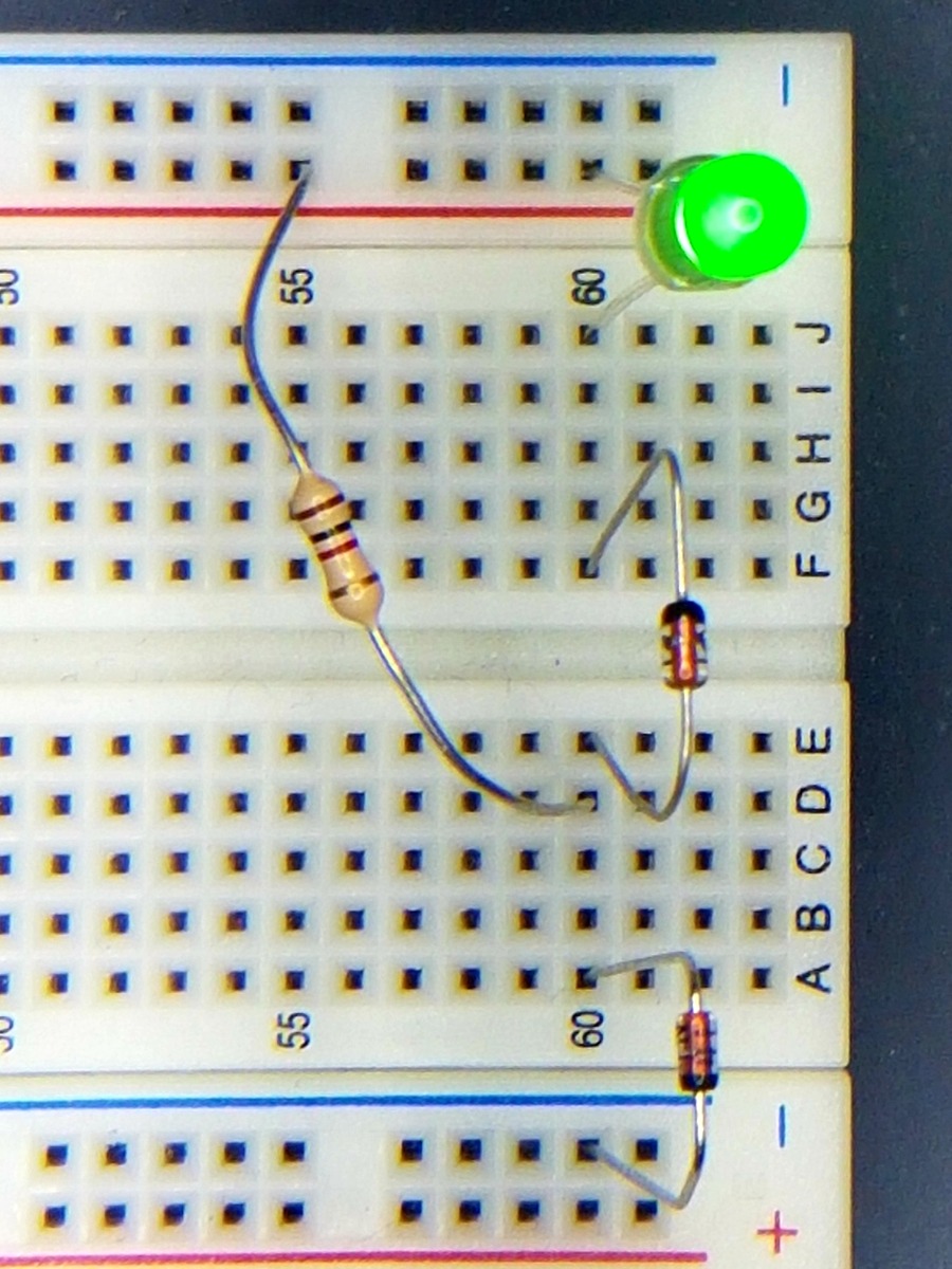

Es funktioniert tatsächlich mit zwei Dioden 1N4148, wenn man sie zu einem NPN-Transistor zusammenschaltet. Allerdings lässt die Verstärkung zu Wünschen übrig (v=1). Man benötigt einen 1k Basisvorwiderstand und eine Versorgungsspannung von mindestens 10 Volt damit die grüne LED überhaupt anfängt zu leuchten. Deswegen kann man auf den LED Vorwiderstand sogar verzichten. Einfacher ist es natürlich, wenn man die LED direkt in Serie mit dem 1k Widerstand an 10V anschließt und den ganzen Diodenkokolores komplett entfernt. Dann hat die LED etwa die gleiche Helligkeit.
