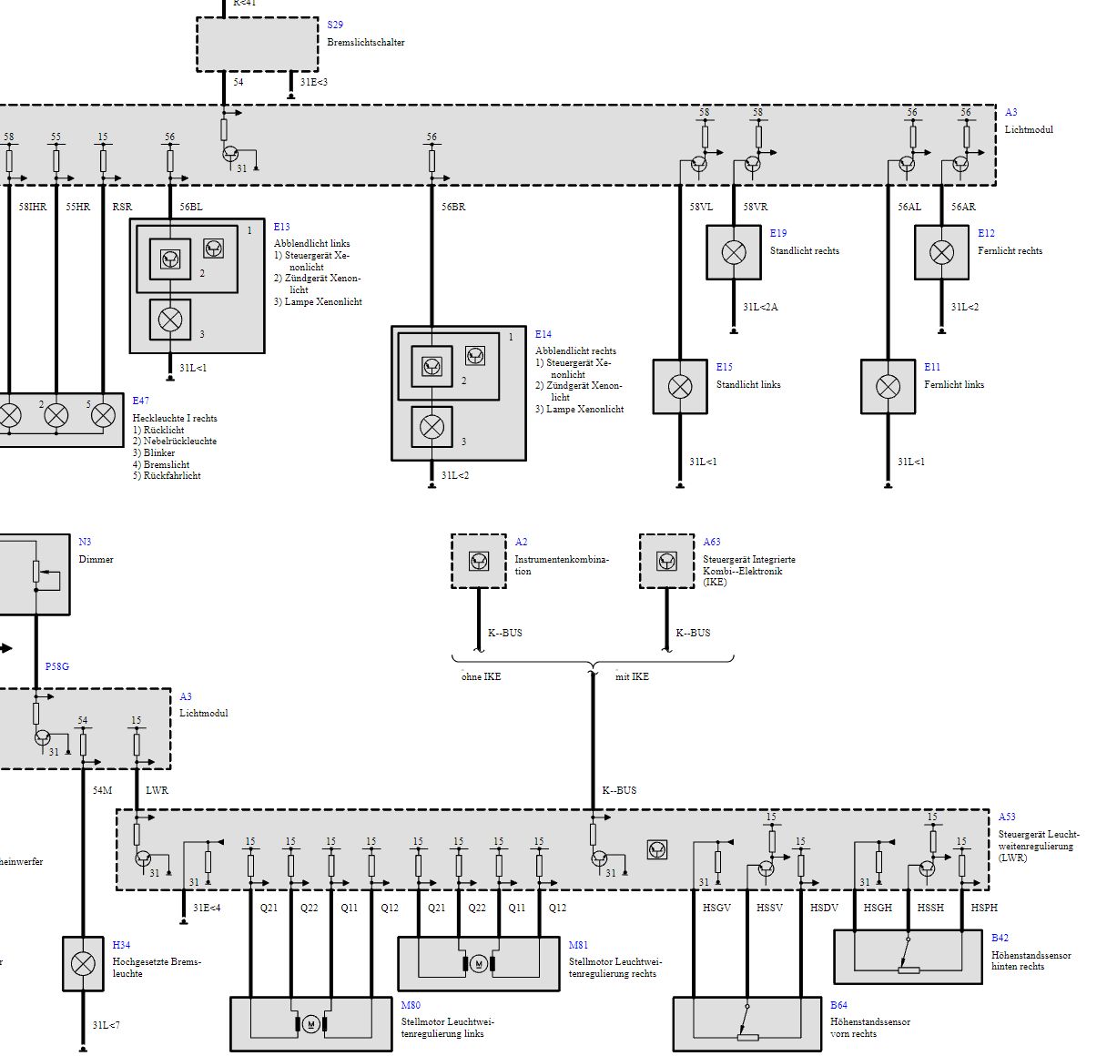

Ich habe ein Problem mit meinem BMW, dass das linke Fernlicht dauerhaft leuchtet, sowie alle anderen Lampen und Blinker außen nicht funktionieren oder sporadisch leuchten und es ist keine Verbindung mehr zum Lichtmodul (LCM 4b)möglich. Im Netz habe ich nun gesehen, dass dieses öfter vorkommt und Treiber ICs im Lichtmodul kaputtgehen und einen Kurzschluss haben. Kann mir vielleicht jemand helfen, wie ich dieses an den verbauten VN920 SO-16L ICs durchmessen kann? Die Pinbelegung habe ich gefunden, jedoch nicht an welchen Pins ich messen müsste? Ich kenne es nur von Transistoren mit nur 3 Beinchen…

Der VN920 ist ein SSD https://html.alldatasheet.com/html-pdf/25647/STMICROELECTRONICS/VN920/1619/1/VN920.html miss halt mal ob am Ausgang ein Kurzschluss ist? Viele BMW dieses Zeitalters hatten übrigens ein Problem mit dem Höhenstandssensor War dieser defekt / vergammelt haben die Lichtsteuermodule die verrücktesten Sachen gemacht Zum Test diesen einfach mal abstecken...
Da S. schrieb: > Ich habe ein Problem mit meinem BMW, dass das linke Fernlicht dauerhaft > leuchtet Das ist absolut selten. Es müssen beide Fernlichter dauerhaft leuchten. Anders kenne ich das bei BMWs nicht. Wenn jetzt noch der Blinker bei dir funktioniert hast du echt ein Montagsauto erwischt.

Das Data Sheet hatte ich auch gefunden, danke. 👍 Welche Pins soll ich am IC prüfen? Weißt du wo der Höhenstandssensor beim e39 525i verbaut ist?

Da S. schrieb: > Weißt du wo der Höhenstandssensor beim e39 525i verbaut ist? Oh, lange her - hatte beim E39 sogar mal selber Xenon nachgerüstet Normalerweise sind die bei BMW rechts verbaut - vorne siehst ihn bei eingeschlagener Lenkung hinterm Rad
vergiss was ich gesagt habe - beim E39 sind Lichtmodul und Höhenstandsregelung getrennt..
