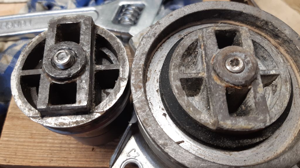

Hallo zusammen, ich habe zwei Trommellager einer Waschmaschine (Foron Schwarzenberg) bekommen, die ich gerne aufarbeiten möchte, da sie neu nicht mehr erhältlich sind. Leider wurden die Schrauben für die Trommelbefestigung beim Ausbau abgeschert und beim Versuch des Ausdrehens ein Linksdreher abgebrochen. Ja, und nun habe ich die Dinger hier liegen und suche jemand, der da eine Mutter aufschweißen und damit den Rest entfernen kann. Mehrere Versuche im Raum Freital stießen auf wenig Interesse, vorsichtig ausgedrückt. Hat jemand da einen heißen Tipp im Raum Dresden/Freital/Coswig oder traut es sich selber zu? Hat Zeit und bevor die üblichen Verdächtigen um die Ecke kommen: Es wird natürlich auch bezahlt. Danke für alle Hinweise. Thomas

Ich würde das Lager heiß machen. Über 100°C. Wenn da Schraubenkleber drin ist, wie ich vermute gibt der bei 150° höchstwahrscheinlich auf.
Auf das linke Teil bekommt man noch was aufgeschweißt, beim rechten ist man schon ziemlich nahe am Material, könnte sein, daß das Schaden nimmt. Ansonsten wird heiß machen die einzig gute Idee sein. Das Problem bei diesem Druckguss-Zeug ist, daß man den Bolzen bis ans Gewinde ausbohren kann (wenn man es denn zerstörungsfrei schafft) und die Reste trotzdem nicht rausgepopelt bekommt. Passiert auch gerne mal bei Stehbolzen von Motorköpfen, die brechen auch oft ab und dann steht man vor dem gleichen Problem. Der abgebrochene linksdrehende Bohrer war übrigens zu klein. Vorbohren und dann mit einem möglichst großen Linksdreher reingehen wäre besser gewesen, aber meistens sitzt der Mist so fest, daß man ihn mit dieser Methode (ohne heiß machen) nicht rausbekommt.

Ben B. schrieb: > Das Problem bei > diesem Druckguss-Zeug ist, daß man den Bolzen bis ans Gewinde ausbohren > kann (wenn man es denn zerstörungsfrei schafft) und die Reste trotzdem > nicht rausgepopelt bekommt. In diesem Fall Gewinde gleich mit ausbohren und eine Helicoil/Gewindeeinsatz verbauen, sollte ja noch genug Fleisch da sein. Dann hat man auch das Problem nicht mehr daß das Gewinde frisst.

●DesIntegrator ●. schrieb: > Ich werde den Verdacht nicht los, das es hier ein Linksgewinde ist. Ich habe mir das Bild nochmal angeschaut. Wenn ich mir das abgefeilte Ende der Schrauben anschaue würde ich behaupten es ist ein normales Rechtsgewinde.

Hallo zusammen, nein, gelöst ist das Problem noch nicht, nur lassen die Arbeit und Pflegeaufgaben nicht immer eine freie Zeiteinteilung zu. Ende Oktober musste auch das Saisonauto wieder in die Winterruhe - irgendwas is halt immer... Das Gewinde ist ein M8 und normales Rechtsgewinde. Die mir liebste Lösung wäre ein Ausbohren auf einer Drehbank und anschließendes Nachschneiden des Gewindes, scheitert bei mir aber an der dafür unterdimensionierten Bohrmaschine/Ständer. Wenn das Ausbohren scheitert, könnte man dann gleich aufbohren und Helicoil einsetzen - hätte ich sogar da. Marcel B. (mabu1) hatte ich angeschrieben, da es für mich so klang, dass er passende Ausrüstung zur Verfügung hat, habe allerdings keine Antwort bekommen - könnte eventuell an einer unpassenden Mailadresse liegen, deshalb die Nachfrage hier. Das nächste wäre das Aufschweißen einer Mutter und der Versuch, den Rest so aus dem Lagerteil zu bekommen, da hatte sich ja Jörg freundlicherweise angeboten. Bisher waren die Versuche bei kleineren Werkstätten leider vergebens, die sind alle ausgelastet bis zur Halskrause oder halt Hersteller, die sich mit solchen Einzelstücken nicht abgeben wollen - kann ich auch verstehen. Ist eben immer besser, wenn man da jemand direkt kennt. Thomas
Bei dem linken Teil guckt noch etwas Gewinde raus. Lege das auf eine Herdplatte und mach das bis knapp unter 200 Grad warm, dann versuche den Rest der Schraube mit einer Gripzange raus zu drehen. Wenn du es zu warm machst, ist die Ausdehnung wieder zu groß, sodass du die auch nicht raus bekommst. Das rechte Teil, da musst du, Stück für Stück, erstmal den Linksausdreher kaputt schlagen und raus bröseln. Für die Zukunft, es gibt auch richtiges Ausbohrwerkzeug.
Moin Thomas. Eine M10 Mutter ueber das M8 Schraubenende gelegt und mit viel Leistung mit dem MAG-Geraet die Schraube an die Mutter schweissen. Soll heissen: Mit dem Draht mittig auf die Schraube halten und dann Feuer! Die Mutter wird dabei automatisch schoen gleichmaessig an die Schraube geschweisst. Die Stromstaerke war richtig, wenn die Mutter am Ende gerade noch nicht zusammenschmilzt. Und dann an der Mutter die Schraube rausdrehen. Sollte dies, wider Erwarten, nicht funktionieren, einfach die naechste Mutter aufschweissen und noch mal probieren. Es kann aber auch mal zehn Versuche brauchen, bis sich die Schraube mal aus ihren Loch bequemt. Hier scheint es mir aber harmlos zu sein. Die Mutter einfach eine Gewindegroesse groesser als die abgerissene Schraube waehlen und dann passt das eigentlich immer ganz gut. Damit gehen sogar richtig fies festkorrodierte filigrane Gluehkerzen aus 20 Jahre alte TDI-Zylinderkoepfen raus, ohne dass das Innengewinde beschaedigt wird. Besorg Dir vielleicht einfach mal eine grosse Hand voll M10 Muttern und geh bei kleinen Schlossereien oder freien Autowerkstaetten hausieren. Gehen, nicht telefonieren. ;) Die brauchen ja nur die Muttern dran zu schweissen, kaputt machst Du dann selbst. Viele Gruesse, Andreas
