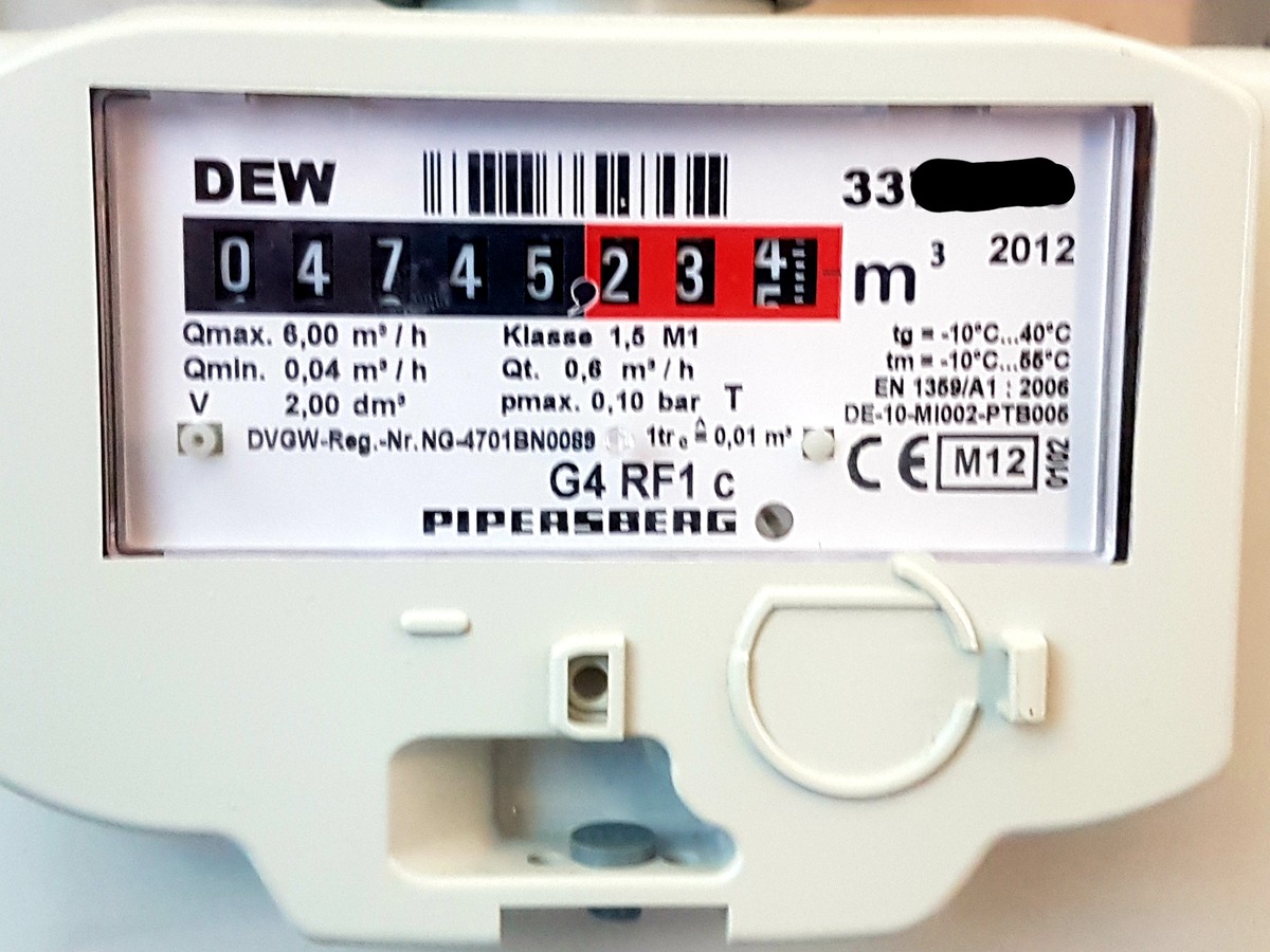

von Michael M. (Firma: Autotronic) (michael_metzer)
Gasmann schrieb:
> Zehn KWh sind ungefähr ein Kubikmeter.
Die Energiemenge in einem Kubikmeter Gas kann und darf zwischen 10 und
12 kWh schwanken.
Wenn bei uns der Gas-Ablesemann kommt, dann schaut er nur auf die
Kubikmeterzahl und ist damit zufrieden und geht wieder. Aus der
Gastherme holt er sich keine Infos, der Schornsteinfeger jedoch schon
(Schornsteinfegertaste).
Also muss sich der Gasmann wohl nachträglich die Infos über
Energiegehalt, Druck und Gastemperatur woanders herholen um den echten
Verbrauch korrekt abrechnen zu können.

OT: wenn du nicht möchtest, dass jemand die Nummer auf deinem Bild
erkennt, solltest du vielleicht auch den Barcode schwärzen ;)

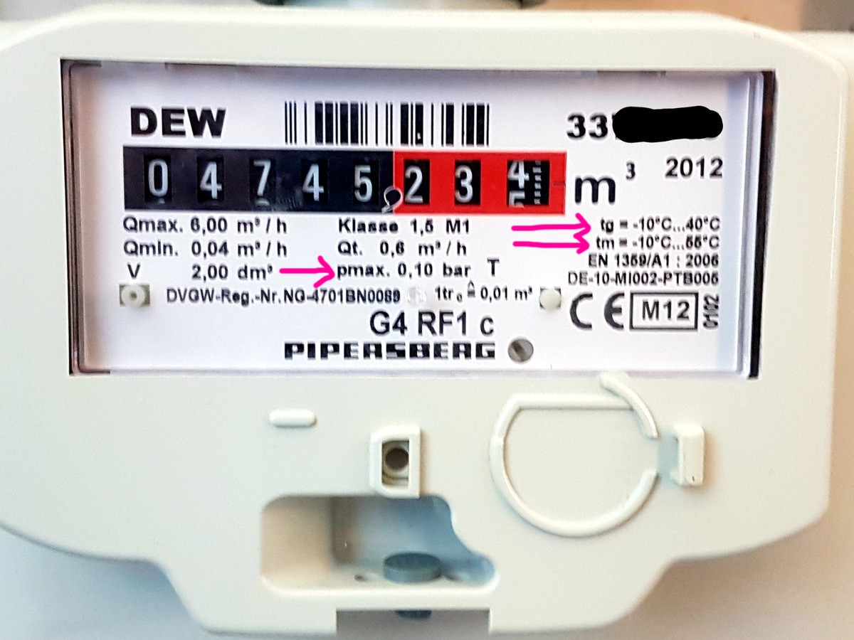

von H. H. (Gast)
Siehe Anhang.

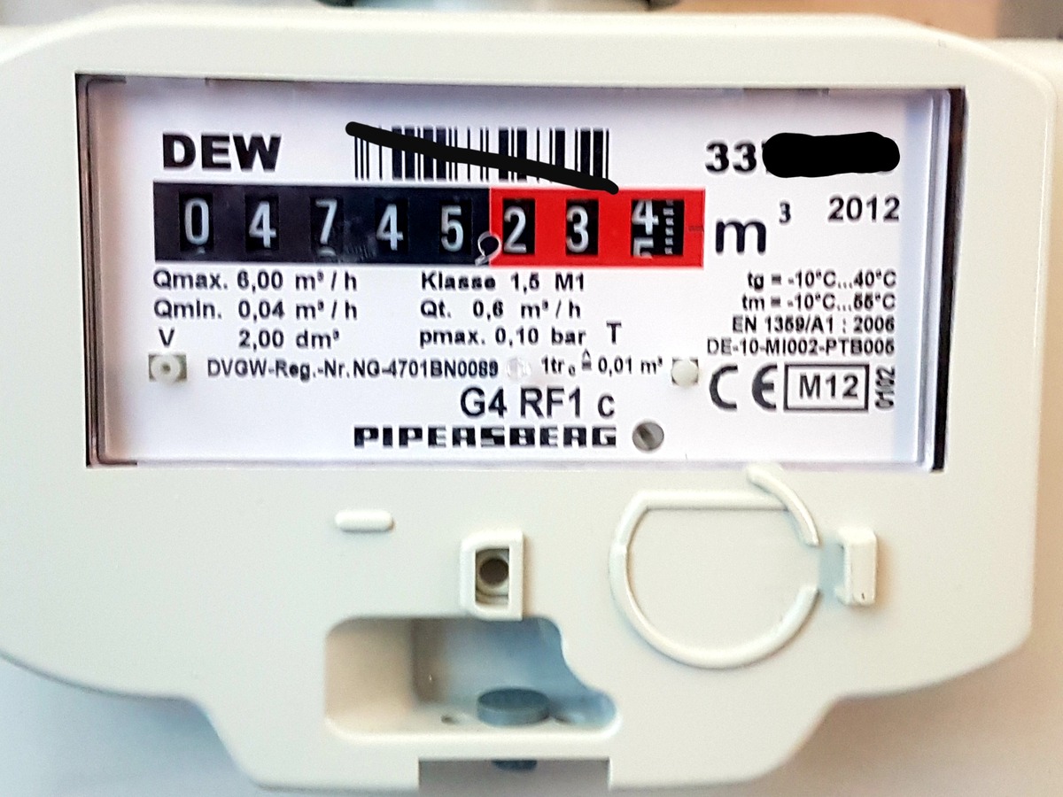

Ach 🤦‍♂️ siehste, das hab ich natürlich komplett vergessen!
So, jetzt stimmt's wieder.

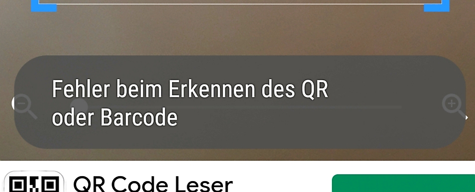

von A.Dent (Gast)
Michael M. schrieb:
> Gasmann schrieb:
Michael M. schrieb:
Stimmt nicht. Der Barcode ist lesbar und enthält die geschwärzte Zahl
rechts daneben (3374245?)
A.Dent
A.Dent schrieb:
> Der Barcode ist lesbar und enthält die geschwärzte Zahl rechts daneben
> (3374245)
Der diagonal durchgestrichene Barcode ist aber nicht mehr so ohne
weiteres lesbar. Es sei denn, man druckt ihn aus und schneidet ihn
diagonal durch und schiebt die beiden Teile übereinander. Diesen Aufwand
macht "normalerweise" keiner.
von René H. (mumpel)
> weiteres lesbar.
Aber die anderen Bilder ohne den diagonalen Strich sind immernoch im
Thread vorhanden, es hat also nichts genützt ein Bild mit Strich
nachzuschieben.

von mIstA (Gast)
Michael M. schrieb:
> Der diagonal durchgestrichene Barcode ist aber nicht mehr so > ohne weiteres
lesbar.
Mein Handy ist da ganz klar anderer Meinung. Das hat den Barcode
schneller gelesen, als ich überhaupt erkennen hätte können, daß ich ihn
schon komplett im Zielfeld habe; habe gerade erst das Handy Richtung
Bildschirm bewegt, da ist schon das Ergebnisfenster aufgepoppt.
von mIstA (Gast)
lesbar.
Michael M. schrieb:
> Diesen Aufwand macht "normalerweise" keiner.
Bei sich 'normal' verhaltenden Mitlesern könnte es Dir ohnehin egal
sein, ob sie den Code oder die Nummer lesen können.
mIstA schrieb:
>> weiteres lesbar.
> schneller gelesen, als ich überhaupt...
Komisch, mein Barcode Scanner hat eine Fehlermeldung angezeigt. Zurecht!
