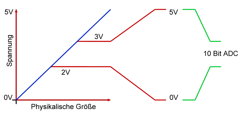

Hallo Leute, habe mal wieder ein kleines Problem. Ich habe einen Sensor der mir bei einer Physikalischen Größe eine entsprechende Spannung (0-5V) rausgibt. Das ganze soll dann von einem ADC mit 10 Bit per Mikrocontroller gelesen werden. Das aber nur ein kleiner Ausgangsspannungsbereich dieses Sensors wirklich interessant ist und schon kleinste Änderungen der Physikalische Größe (Magnetfeld) gemessen werden sollen in diesem Bereich, wäre es hilfreich, wenn man nur den Spannungsbereich herauschneiden könnte, der dann verstärkt wird und so wieder auf 0-5V kommt. Es geht um einen Bereich von 1V (siehe Grafik). Das Verstärken der 1V auf 0-5 Volt ist nicht das Problem. Sondern wie schneidet man den Bereich dort raus, also das der untere Bereich von 0-2V gekappt wird. Es gibt nur eine Spannungsquelle von 12V Eingangsspannung und einen 78M05 der für den Mikrocontroller und den Sensor das ganze auf 5V runter regelt. Viel Platz ist auf der Platine nachher auch nicht vorhanden. Hat einer eine Idee wie man das Kappen der unteren 2 Volt bewerkstellingen kann ?
Dirk K. schrieb: > Hat einer > eine Idee wie man das Kappen der unteren 2 Volt bewerkstellingen kann ? Indem Du z.B. deinen Nullpunkt auf -2V legst.

Suche nach der Standardschaltung "instrumentation amp". Eine Verschaltung von 3 Operationsverstärkern. Diese bilden einen einzigen "Mess(geräte)verstärker", der einen "plus"- und einen "minus"-Eingang hat. Lege Deinen Sensor an diesen virtuellen "plus"-Eingang. Suche nach der Industrie-Billig-Standard-Referenzspannungsquelle TL431. Eine "einstellbare Zenerdiode". Justiere diese auf eine positive Festspannung von 2 Volt, lege diese Spannung an den "minus"-Eingang des instrumentation amps. Er bildet die Differenz der Eingangsspannungen (beide positiv). Verstärke die Ausgangsspannung des instrumentation amps mit dem Faktor 5, ein weiterer Operationsverstärker, nicht invertierend. Nun brauchst Du noch eine kleine negative Hilfsgleichspannung, dafür gibt es auch wieder billige Standard-ICs, Stichwort Ladungspumpe. charge pump Deine Forderung war, dass die Ausgangsspannung bis null herunter gehen muss. Daher brauchen die OPVs auch eine (geringe) negative Betriebsspannung. Diese lässt sich aber aus der positiven erzeugen. Fertig.
Dirk K. schrieb: > Es geht um einen Bereich von 1V (siehe Grafik). Das > Verstärken der 1V auf 0-5 Volt ist nicht das Problem. > Sondern wie schneidet man den Bereich dort raus, also > das der untere Bereich von 0-2V gekappt wird. Mit einem OPV mit Offset. Schuss aus der Hüfte: U_in an den Plus-Eingang, 10k vom Minus-Eingang nach +5V, 10k vom Minus-Eingang nach GND, 20k vom Ausgang auf den Minus-Eingang. Achtung: OPV mit Rail2Rail-Fähigkeit am Ausgang verwenden. U.U. ist ein Längswiderstand im Eingang und Klemmdioden notwendig.

Dirk K. schrieb: > Viel Platz ist auf der Platine nachher auch nicht vorhanden. Was nützt es dir, wenn der Platz auf der Platine reicht, die Platine aber ihren Zweck nicht erfüllt. ;-) Solange die Platine nicht beidseitig eng in SMD bestückt ist, findet sich sicher noch ein Eckchen. > Hat einer eine Idee wie man das Kappen der unteren 2 Volt > bewerkstellingen kann ? Der allgemeine Ansatz ist ein Differenzverstärker (Subtrahierverstärker) https://www.elektronik-kompendium.de/sites/slt/0210153.htm

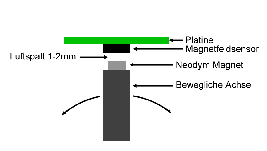

Hallo Leute, danke für die vielen Infos. Das mit dem Diff Opamp der eine negative Spannung als offset hat klingt interessant. Nur brauche ich da ja eine negative Spannung für und auf der Platine wirds dann wirklich eng. Genaugenommen muss ich nichtmal die Ausgangsspannung des Sensors messen, sondern muss eigentlich nur wissen, wenn sich die Spannung verändert. Wie das ganze aufgebaut ist siehe Bild. Auf der Platine befindet sich oben die Auswertschaltung, unter der Platine der Sensor und darunter dann eine Achse mit einem Neodymmagneten und einem Luftspalt von gerade mal 1 bis 2 mm. Die Achse steht zu 80% still und bewegt sich, wenn Sie unten seitlich angestoßen wird, wie ein Pendel minimal in eine Richtung und wieder zurück in die Ausgangslage. Und nur diese kurze Bewegung will ich erkennen können. Die gesamte Platine selbst ist rund und hat einen Durchmesser von gerade mal 35mm. Es ist auch nicht wichtig ob das ganze Temperaturkompensiert wird, da die genauen Feldstärken und sowas absolut nicht interessieren, sondern nur wenn sich was ändert, also die Achse sich bewegt und somit die Ausgangspannung sich minimal ändert. Also sowas wie Spannugsänderung in Impuls umwandeln oder so. Ist sowas einfacher und kleiner zu realisieren ? Gruss Dirk

Dirk K. schrieb: > danke für die vielen Infos. Das mit dem Diff Opamp der eine negative > Spannung als offset hat klingt interessant. Nur brauche ich da ja eine > negative Spannung für und auf der Platine wirds dann wirklich eng. Wenn du die abzuziehende Spannung als U_e1 anschließt, brauchst du keine negative Spannung.

Jörg R. schrieb: > Dirk K. schrieb: >> Genaugenommen muss ich nichtmal die Ausgangsspannung des Sensors messen, >> sondern muss eigentlich nur wissen, wenn sich die Spannung verändert. > > Und weshalb dann der irreführende Eröffnungsthread? Das hat doch nichts > mit der jetzigen Anforderung zu tun. Weil ich erst davon ausging, das es einfacher wäre, und so war es eigentlich auch geplant, die Spannung direkt zu messen mit dem MCU, aber da die Achse sich nur minimal bewegt (1/10mm Bereich wenn überhaupt) wäre es besser gewesen, wenn man den Spannungsbereich "heraus schneidet" und nur den dann verstärkt. So das ich mit den 10Bit des ADC auch eine Spannungsänderung messen und erkennen kann. Und das eigentlich nur die Spannungsänderung ansich erkennbar sein muss und ob das vielleicht einfacher zu realisieren geht wegen Platzmangel, war eine Frage und keine Feststellung meinerseits. :)
Dirk K. schrieb: > Und das eigentlich nur die Spannungsänderung ansich erkennbar sein muss > und ob das vielleicht einfacher zu realisieren geht wegen Platzmangel, > war eine Frage und keine Feststellung meinerseits. :) Bleibt noch die Frage, ob sich die Spannung innerhalb von Mikrosekunden oder innerhalb von Wochen ändert. Und natürlich musst du irgendwie festlegen, was eine Änderung in deinem Sinne ist. Jedes Signal hat einen gewissen Rauschanteil, d.h. es ändert sich dauernd etwas.
Dirk K. schrieb: > aber > da die Achse sich nur minimal bewegt (1/10mm Bereich wenn überhaupt) Du hast doch einen Wert wenn die Achse in Ruhestellung ist, nehme ich deine Grafik aus dem Eröffnungsthread sind es 2V. Erfolgt eine Bewegung sind es 2V + x. Das kann der uC doch auswerten, ohne den Bereich zu verschieben bzw. ein Offset zu erzeugen. Alternativ ginge ein Komparator, mit entsprechendem Bauteileaufwand. Oder habe ich dein Problem komplett falsch verstanden?

wendelsberg schrieb: > WENN es denn eine dieser Sensoren ist, die sind ja nach dem > Brueckenprinzip aufgebaut und geben damit keine 0-5V aus. > Allerdings ist der Sensortyp ja bisher geheim. Da is nix geheim, weil ich noch nicht genau weiß mit welchem das am einfachsten realisierbar wird. Den, den ich als Erstes rausgesucht hatte war der "SS49E" mit 5V betrieben und laut Datenblatt liefert der dann zwischen 1V bis 4V an Ausgangsspannung. Nur ist da dann die Frage, und das weiß ich nicht da ich noch nie mit Hall/Magnetsensoren gearbeitet habe, ob die geringe Bewegung der Achse eine messbare Spannungsänderung hervor ruft. Das ganze soll dann von einem Atmel Attiny 45 gemessen werden ob sich die Spannung ändert. Und der ADC von dem hat halt nur 10bit. Die Bewegung der Achse selbst ist gering, da sie mit dem anderen Ende vor einen Gegenstand (kann alles mögliche sein) fährt. Also keine hohe Frequenz zu erwarten ist. Doch sollte der Atmel dann bei der geringsten Lageänderung das messen können und dann einen Ausgang schalten, so das man weiß das der Gegenstand angefahren wurde. Interessant sieht halt auch (durch den Link hier von euch) der "KMZ10" aus, den es ja auch in unterschiedlichen Empfindlichkeiten gibt. Und wohl empfindlicher zu sein scheint wie der SS49. Also der Magnet bewegt sich extrem minimal, die Änderung will ich messen können, verstärken falls nötig, in den ADC vom Attiny 45 rein und wenn der merkt, da hat sich was geändert wird ein Ausgang 1 Sekunde lang auf High und ein anderen auf Low gezogen und diese beiden Signale gehen dann an eine anderen Karte. Das ganze ist in einem kleinen Zylindrischen Gehäuse eingebettet mit Aussendurchmesser von 40-45mm, deshalb die Platinengröße D35 oder weniger. Da gibs ansonsten nichts geheimes dran. ;)
Dirk K. schrieb: > Interessant sieht halt auch (durch den Link hier von euch) der "KMZ10" > aus, den es ja auch in unterschiedlichen Empfindlichkeiten gibt. Und der ist durch sein Brueckenprinzip gut an die beiden Eingaenge eines OPV zu bekommen. wendelsberg
Dirk K. schrieb: > Attiny 45 hat u.a. 10-bit ADC• 4 Single Ended Channels• 2 Differential ADC Channel Pairs with Programmable Gain (1x, 20x) Also ein differentieller ADC mit 20x Vorverstaerkung intern ist doch sicher die halbe Miete bei Verwendung eines Bruecken-Hall-Sensors. Bestell den empfindlichsten, wenn der uebersteuert wird, kannst Du den immer noch ein wenig weiter weg montieren oder den Eingangsverstaerker des ADC anders programmieren. wendelsberg
