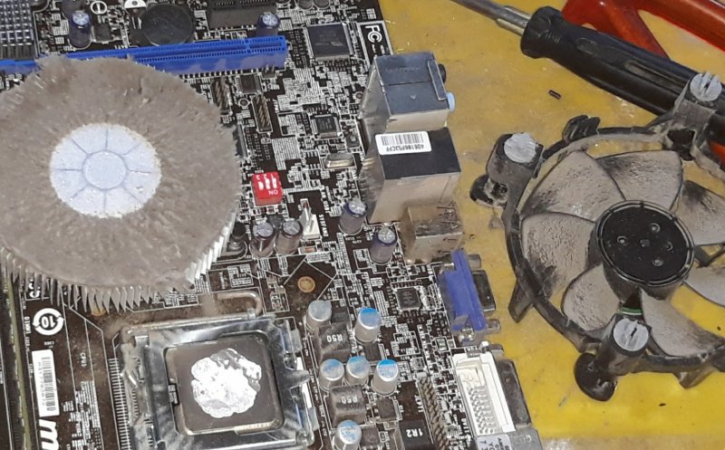

der Rechner ist sauber und außer ein 2 Sata-Kabel zur HD und SSD
ist da nix drin
cppbert schrieb:
> was genau willst du sehen?
wie der Rechner innen aussieht.
Das sieht bei Leuten bisweilen so aus, dass man sich fragt,
wie das eigentlich überhaupt funktionieren kann.

meiner ist sauber und anständig verkabelt, hatte alle Komponenten ein
mal draußen, den Staub entfernt der sich da ein wenig angesammelt hatte,
Wärmeleitpasten neu und alle Lüfter neu, usw. - dann lief er 20 Tage
ohne Problem an, damals war noch eines der Sata Kabel angebrochen -
alles ausgetauscht
und jetzt wieder das selbe Fehlerbild wie ganz am Anfang - als er nicht
ganz so sauber war, alte Wärmeleitpaste, alte Batterie, alte Lüfter und
angebrochenes Kabel
