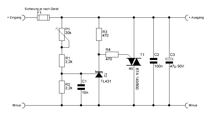

Hallo zusammen. Ich habe ein Problem mit meiner Crowbar, bestückt mit
TL431 und einem Triac BTA140/800.
Bei einer eingestellten Spannung von 16 Volt löst die Schaltung
einwandfrei aus. Wenn die Spannung dann normal auf 13,8 Volt steht, ist
die Schaltung immer noch ausgelöst und stellt sich erst bei ca. 12 Volt
wieder zurück. Leider habe ich kein Simulations Programm. Mache ich was
falsch ?

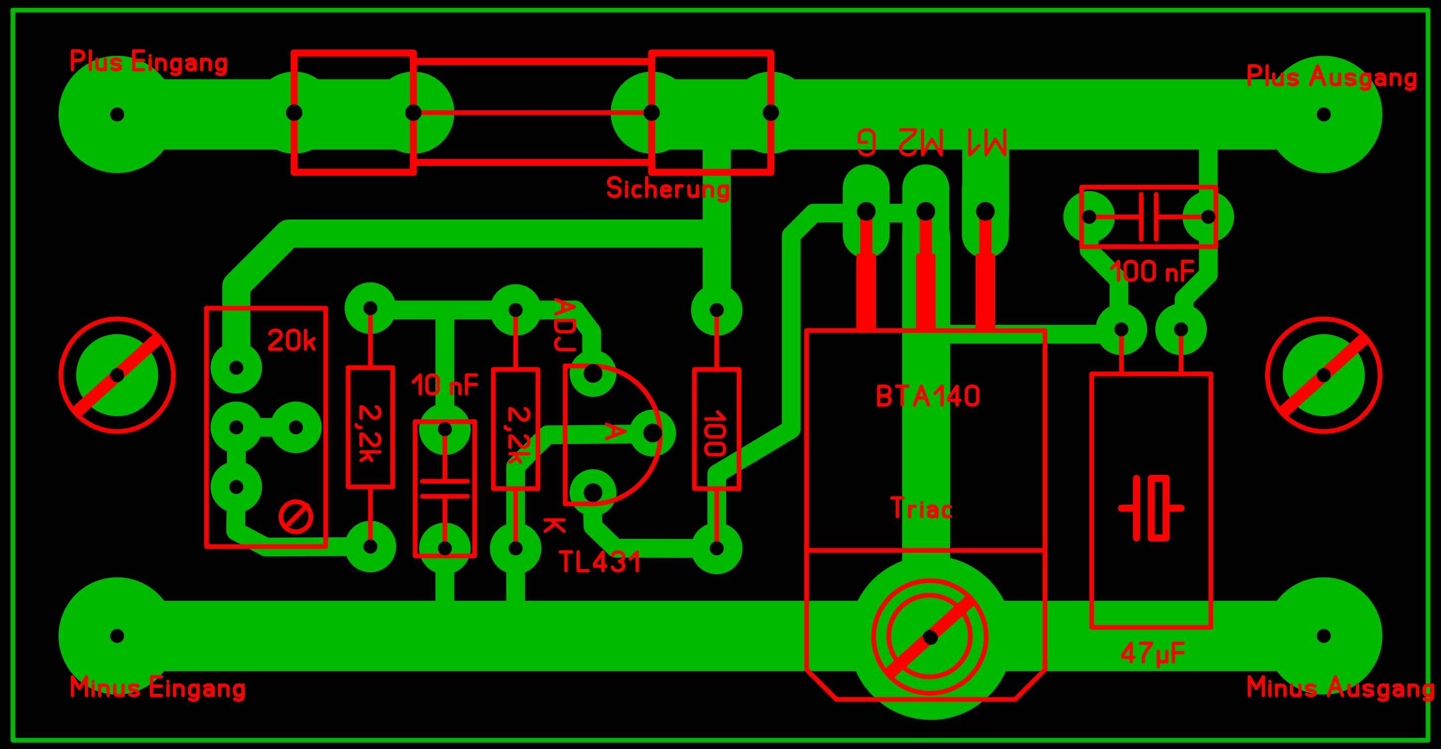

Im Layout sind G und M2 verbunden - ist das Absicht?

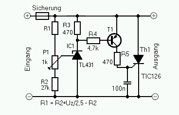

https://axotron.se/index_en.php?page=26
Etwas weiter unten ist deine Schaltung.
R1 und R4 sind überflüssig.

Der Fehler im Layout wurde behoben. Nach der Auslösung wird die
Schaltung stromlos gemacht, kpl. getrennt und bei 13,8 Volt wieder in
Betrieb genommen. Die Schaltung löst dann immer noch aus. Wird die
Schaltung kpl. getrennt und an einer Spannung von ca. 12 Volt in Betrieb
genommen, ist die Welt in Ordnung.
Eigentlich hätte das dem eCAD beim Design Rule Check auffallen müssen.
Fehlermeldungen abgeschaltet/ignoriert?
von Oskar M. (oskar_m624)
Layout erstellt mit SprintLayout

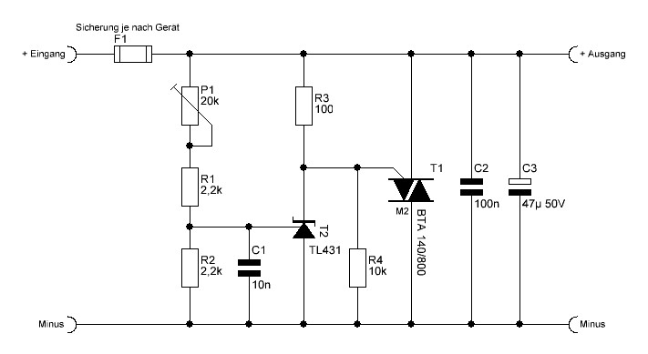

Wozu ist R4 und warum ist R3 so niederohmig ?
Wäre R4 nicht an Stelle von R3, und R3 in Reihe zum Gate vom TRIAC
angemessener ?
Warum überhaupt ein TRIAC wenn es bei Gleichspannung auch ein viel
robusterer Thyristor tut ?
Und C1 bedeutet, dass du kurze Überspannungsimpulse erlaubst, ob das
Absicht ist ?

von Elliot (Gast)
Praktiker schrieb:
> wobei dein Schaltplan eigentlich korrekt aussieht
Nein. Sobald der Abschaltschwellwert überschritten wird, fließt ein
unbegrenzter Strom von M1 des Triac über Gate und den TL431 nach Masse.
Der TL431 wird dabei vollkommen überlastet. Sein Kathodenstrom darf
nicht größer als 150mA werden, hier aber ist der gar nicht begrenzt.
Oskar M. schrieb:
> Was ich inzwischen festgestellt habe, wenn ich
> einen TL431 von Texas Instruments (Aufdruck auf dem TL431 ITMEXICO)
> einsetze, gibt es keine Probleme. Setze ich TL431 mit der Hersteller
> Bezeichnung ET ein, dann gibt es die Probleme.
Naja, wenn man den TL431 weit außerhalb der Grenzwerte betreibt, darf
man sich halt nicht wundern. Bau einfach eine richtige Schaltung, dann
geht`s auch.

von Elliot (Gast)
Siehe Anhang, aus:
http://www.netzmafia.de/skripten/hardware/Ueberspannung/index.html
Ein pnp zusätzlich sollte doch kein Problem sein, und die Schaltung geht
nun auch mit normalen Thyristoren oder Triacs.
Ich habe es hinbekommen. R3 in 470 Ohm geändert und zusätzlich ein 470
Ohm Widerstand am Gate vom Triac. C2 und C3 sind überflüssig.
von 2aggressive (Gast)
Gefällt mir. Wenn man jetzt noch das Poti durch einen festen
Spannungsteiler ersetzt, und den 100nF deutlich verkleinert, wird eine
saubere Sache draus. Zu schnelles dU/dT, also ungewollte Selbstzündung
des Thyristors muss durch Kondensatoren abgefangen werden; fehlt
(richtigerweise) in deinem Schaltbild, und kann nur der TO
dimensionieren, wiel nur er die davorliegenden Primärkondensatoren
kennt. Falls das Ding überhaupt Primärseitig per Steckverbindung
angesteckt (=schlagartig unter Spannung gesetzt) wird.
Hm. C1: Beim TL431 hängt der normalerweise in der Rückkopplung.
Meine Meinung: Im hier angegebenen Schaltbild/Anwendung hängt der
Kondensator an der Stelle am TL431 schon richtig, ist allerdings nach
Bauchgefühl weit überdimensioniert. Kleiner(-er) [verzögernden
Kondensator] ist anzustreben. Mittelding: das Teil darf im
"Normalbetrieb" nicht auslösen.
Klar:
Eine solche Schaltung (Kurzschlusssbrücke bei Überspannung) sollte
+heftigtst +schnell +hart "reinkrallen".
Ja, beueteilbar nur bei Ansicht der umliegenden Schaltungen.
