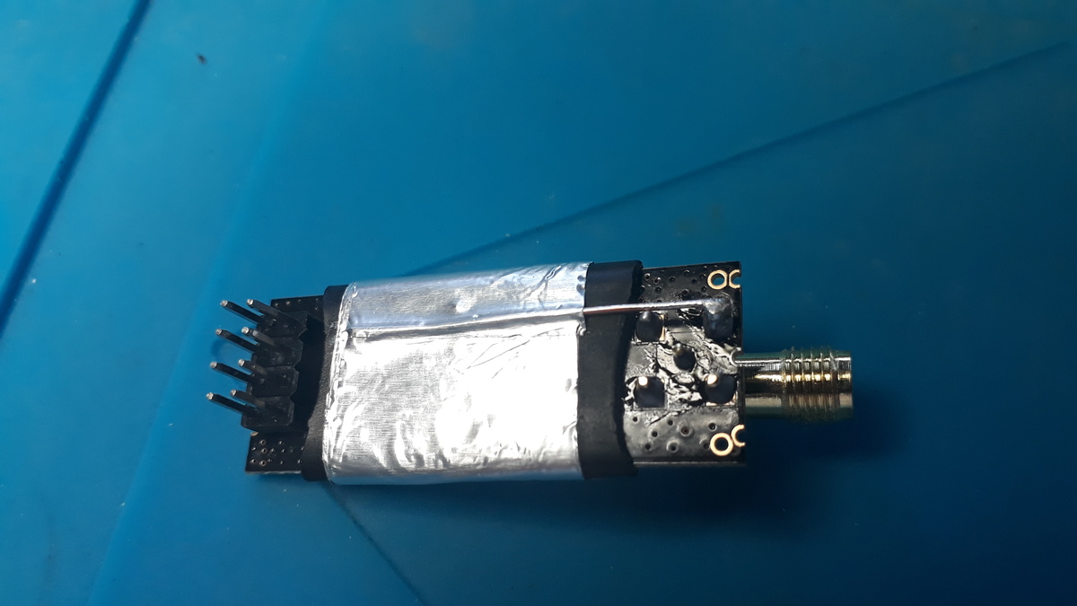

Ist da inzwischen jemand weitergekommen?

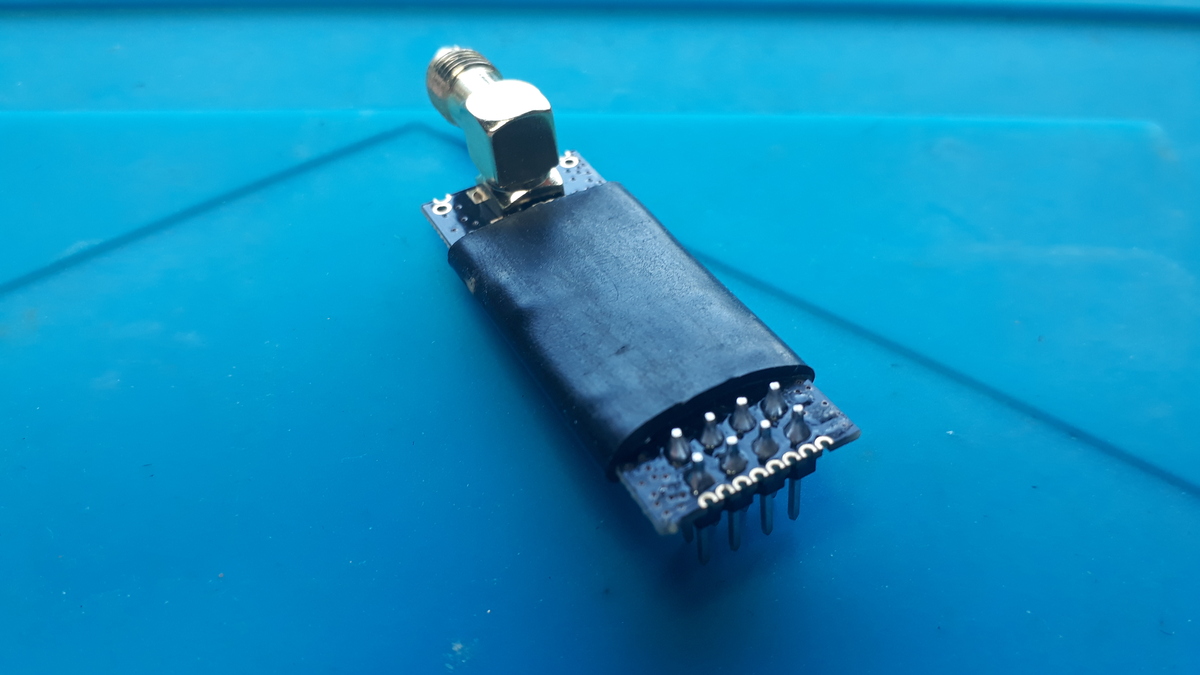

Habe mich anhand des YT Links vorgearbeitet und habe ein LC12S an einm
ESP32 (Lolin32 V1.0.0) und vesuche meinen HM-600 mittels der Polldemo
von hier https://github.com/atc1441/NETSGPClient auszulesen. InverterID
habe ich angepasst, aber ich glaube, die ersten 4 Stellen, um die meine
ID länger ist werden ignoriert.
Erstes Problem: Das LC12S lässt sich nicht konfigurieren - zumindest
spuckt dies die serielle Konsole aus.
Beschaltet ist das LC12S so:
VCC - 3V3
GND - GND
CS - GND
SET - IO4
Rx - IO16
Tx - IO 17
--> D.h. wenn, dann läuft es mit irgendwelchen Defaultwerten

von noreply@noreply.com (Gast)
Ich würde mal "bluetooth-clients" in der Umgebung suchen. Vielleicht hat
man Glück. ;-)
Was steht auf den Nordic-Chip?

Rx und Tx gehören anders herum, als im Code-Kommentar.
D.h. alles was ich ab und zu "gelesen" habe, waren Geister.
Nach dem Drehen von Rx/Tx erste Erkenntnis: die beiden Tx haben sich
nicht weh getan, denn nun wird zumindest mal die Konfiguration des LC12S
geschluckt! :)
Aber vom Wechselrichter höre ich mit den gegeben Einstellungen für
Channel und Network ID nichts.
Ich bin dann auf dieses tolle Repository gestoßen:
https://github.com/Yogui79/IntexPureSpa
Da gibt's unter Tools was zum Suchen des Channels und der Network ID.
Der klappert einfach einen nach dem anderen durch. Dauert halt... bisher
noch kein Treffer beim Channel.
Naja vielleicht hat der Hoymiles ja doch garkein LC12S verbaut...? Mal
abwarten.
Gruß Eule

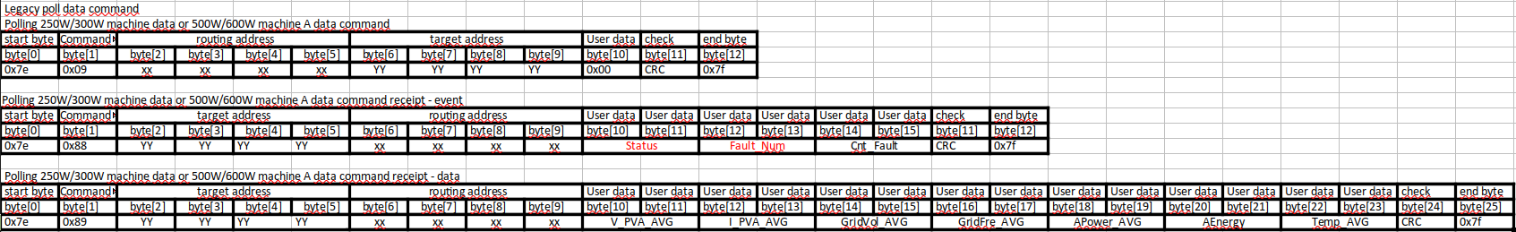

von Eule (Gast)
OK, mal wieder was gelernt... Aber ans Ziel kam ich damit nicht.
Die Kanalsuche schlägt nicht an.
Also nochmal nach dem DTU gesucht und siehe da, ein Bild mit der
aufgedruckten FCC ID gefunden. Die dokumentieren ja üblicherweise ihre
Tests.
Aha! https://fcc.report/FCC-ID/2ARNB-DTUW100
Wie man bei den internal photos sieht - kein LC12S verbaut. Sieht nach
Eigenentwicklung - oder zumindest -layout aus.
Wieso nicht noch weiter bei der FCC nach Hoymiles suchen? Achja, da
gibt's ja auch ein RF Modul namens HM2401 einzeln - zum Verbau im WR
vermutlich: https://fccid.io/2ARNB-HM2401
Auch hier gibt's nette Bilder. Das schaut tatsächlich nach was anderem
aus, als das LC12S
(https://fccid.io/2ARNB-HM2401/Internal-Photos/Internal-Photos-4572280)
Aha! Ein NRF 24LE1E!
Ich muss mal in den Keller, glaube sowas habe ich auch noch wo

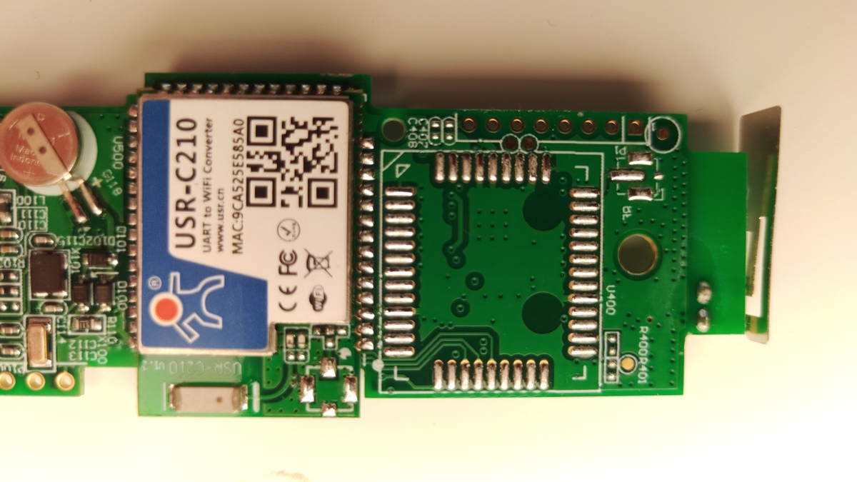

von Martin (Gast)
Usr-c210 ist ein uart total WiFi modul von pusr

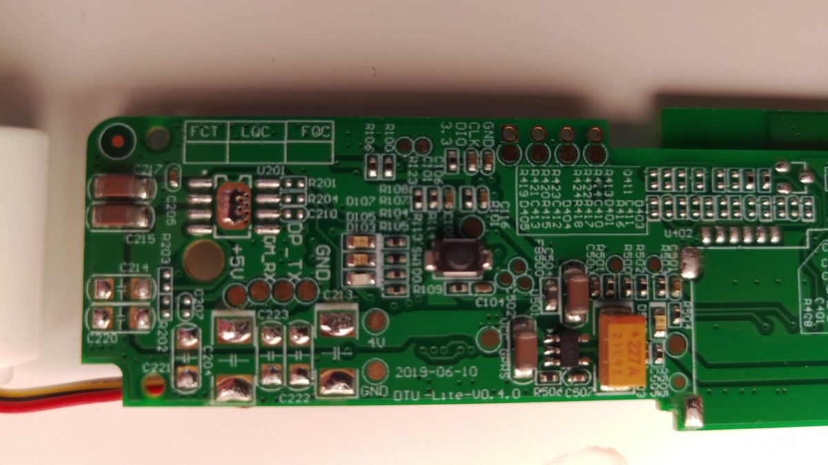

von martin (Gast)
ein kleines bisschen bin ich auch weiter gekommen mit meinem Reverse
Engineering der DTU.
Zuerst musste ich aber lernen, dass das erste Funksignal im meinem
oberen Beitrag k*cke aussieht. War nicht richtig abgetastet. Hier ein
Bild wie es aussehen muss. Das kann man dann auch schön demodulieren, um
daraus die Bitfolge auslesen zu können. Damit muss ich allerdings noch
ein bisschen hin und her experimentieren, weil ich nicht genau weiß wie
viele Bits der NRF tatsächlich sendet.
Deshalb habe ich mir gleichzeitig die Platine noch ein bisschen näher
angeschaut. Die im Bild markierten Testpunkte sind Rx/Tx einer seriellen
Schnittstelle zwischen dem NRF und dem GigaDevice, welche ich mir dann
mit dem Logic angeschaut habe - die Baudrate ist übrigens 125.000
Baud/sec.
Dadurch erhoffe ich mir Rückschlüsse, ob das Funksignal auch richtig
demoduliert wurde - ich habe jedenfalls schon übereinstimmende Sequenzen
gefunden. Aber für belastbare Daten und eine saubere Analyse brauche ich
mehr Zeit...
Wenn ich dann mal weiß, wie viele Byte der NRF sendet werden und was die
Adressen sind, versuche ich einen eigenen NRF mithorchen zu lassen.
Schönen Rest-Sonntag noch.
Gruß, Martin

von Martin G. (petersilie)
      WLAN                       Nordic
                                 2.4 GHz
   +-------+      (A)(?)    +-----------+
   | ESP32 | <------------> | NRF24LE1E |
       +-----> | GD32F303 | <-----+
         (B)   +----------+   (C)
     ABBILDUNG 1: Systemübersicht "DTU"
ich stelle mir gerade die Frage, welche Wechselrichter ich mir für mein
geplantes "Balkonkraftwerk" zulegen soll. Auch für mich wäre eine
direkte Kommunikation zum Wechselrichter (ohne Hersteller-"Cloud"-Zwang)
sehr attraktiv.
Die Ermittlungen von @martin sind sehr interessant.
Da ich auch beruflich mit ähnlich aufgebauten Systemen zu tun habe,
wollte ich mal darstellen, welche Möglichkeiten ich kenne, solch ein
System aufzubauen.
Vielleicht hilft das ja, mit der Analyse weiterzukommen.
Also: Das "DTU" scheint nach @martins Analyse aus folgenden drei
Hauptkomponenten zu bestehen (siehe Abbildung 1):
 - ESP-12F: Das ist ein komplettes "System on Module" mit ESP8266
   Mikrocontroller und integriertem WLAN. Theoretisch könnte die
   gesammte "Intelligenz" darauf programmiert sein.
 - NRF24LE1E: Das ist auch ein komplettes "System on Chip":
   (https://infocenter.nordicsemi.com/pdf/nRF24LE1_PS_v1.6.pdf [1]).
   Es besteht aus einem direkt an einen allgemeinen Mikrocontroller
   gekoppelten RF-Frontend.
   Wenn wir auf der Schnittstelle zwischen Controller und RF-Frontend
   lauschen könnten, hätten wir gewonnen. Aber das wird nix, denn die
   ist "im Chip".
 - GD32F303: Der dritte Controller im System. Allein die Tatsache, dass
   dieser überhaupt vorhanden ist, deutet IMHO darauf hin, dass die
   "Hauptintelligenz" des "DTU" hierauf implementiert ist. Denn
   technisch hätten die anderen beiden Subsysteme beide genug
   Rechenpower/Speicher/etc, um ohne weitere Hilfe die Aufgabe des
   "DTU" zu erledigen.
Belauschen können wir die Kommunikation zwischen den Chips, also die
Wege (A), (B) und (C). (A) gibt es vermutlich nicht, wenn der GD32F303
die zentrale Steuerung macht - dann muss WLAN und Nordic nie miteinander
reden.
Die Kommunikation (B) zum WLAN ist im ersten Schritt vermutlich eher
uninteressant.
Bleibt also die Verbindung (C) zwischen GD32F303 und NRF24LE1E.
Hier können wir nun "Glück" oder "Pech" haben, oder irgendetwas
dazwischen:
"Glück"-Szenario: Auf dem Mikrocontroller des NRF24LE1E läuft nur eine
ganz einfache Software, die eingehende Bytes/Pakete 1:1 an das
eingebaute RF-Frontend durchreicht.
"Pech"-Szenario: Auf dem Mikrocontroller des NRF24LE1E ist eine Software
implementiert, die "Kommandos" vom GD32F303 empfängt, und diese dann
selbst in passende RF-Pakete übersetzt. Und eventuell auch mit einem
fest im Controller hinterlegten Schlüssel verschlüsselt (die eingebaute
Verschlüsselungs-Hardware ist ein Grund, warum man solch ein System so
entwerfen würde).
Im "Glück"-Szenario hätten wir so gut wie gewonnen. Wir könnten quasi
die RF-Kommunkation mitlesen, und sie somit auch mit einem eigenen
NRF24LE1E nachbauen. Ganz unwahrscheinlich ist das nicht, denn dieses
Szenario ist natürlich (von Herstellerseite) einfacher zu
implementieren, als auch noch für den NRF24LE1 "kompliziertere" Software
zu schreiben. Und mir scheint, es steht zumindest nirgendwo in der
Werbung, dass die Wechselrichter "verschlüsselt" kommunizieren.
Meine Frage an @martin wäre also: Kannst Du die Verbindung (C) irgendwo
entdecken und darauf mithören? Am wahrscheinlichsten sind das einfach
eine RX und eine TX Leitung zwischen den beiden Chips (UART). Der
Mikrocontroller hat laut Datenblatt ([1], s.o.) genau eine serielle
Schnittstelle, bei dem verbauten 32-pin-Gehäuse sollten die hier sein:
 - P0.4 (Pin  7): RXD
 - P0.3 (Pin 10): TXD
Auf Deinen Fotos passt das auch insofern, als diese Pins jeweils in ein
Via gehen. Da könntest Du mal versuchen, die Leiterbahnen zu verfolgen.
Oder direkt da mit einem Tastkopf abgreifen. An einem Oszi sollte sich
da schnell ein Signal zeigen und die Datenrate lässt sich dann
rausmessen.
(Die GND, CVV, ROG, SCK, SI, SO, SCN, RST Kontakte sind vermutlich "nur"
die Programmierschnittstelle für den NRF24LE1 und werden im Betrieb
keine Daten übertragen.)
Jetzt bin ich mal gespannt, ob Ihr mit meiner Analyse übereinstimmt, und
natürlich, ob @martin auf den Pins sinnvolle Signale mitlesen kann!
Viele Grüße
-- Petersilie
(sorry, Vorname ist auch "Martin" - davon haben wir schon mehrere in

von martin (Gast)
Hallo Martin/Petersilie ;-)
ja, die beiden Testpunkte gehen an die Rx/Tx Pins des NRF24LE1E.
Ich habe auch schon die Kommunikation zwischen NRF24LE1E und GD32F303
mit dem Logic Analyzer mitgeschnitten. Es sieht tatsächlich so aus, als
würde der NRF nur "stupide" als Transceiver benutzt.
Ich vermute, wie du oben beschrieben hast, dass die Logik im Gigadevice
sitzt und der ESP ebenfalls nur als Gateway zur Cloud dient. Die DTU
stellt übrigens auch permanent ein WLAN zum direkten Zugriff bereit per
App (das ist eher unschön, wenn man das Ding dauerhaft im Einsatz hat).
Die bisherige Untersuchung zeigt, dass die Pakete "on air" 1:1 den
seriellen Datenpaketen entsprechen. Jetzt geht es also darum, aus den
seriellen Daten schlau zu werden. Ein paar Randbedingungen konnte ich
schon klären, z.B. kommt immer die Seriennummer des Inverters bzw. der
DTU im Paket vor (Absender und Empfänger-Adresse).
Leider habe ich im Moment wenig Zeit, weiter an dem Protokoll zu
forschen.
Ich versuche euch demnächst mal eine Excel-Tabelle mit den
aufeinanderfolgenden Paketen bereitzustellen, vielleicht könnt ihr mit
den Daten bereits was anfangen. (Einschalten der DTU, Verbindung zum
Inverter, Regelmäßige Abfrage).

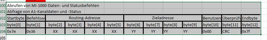

von martin (Gast)
gestern hatte ich versucht, den Wechselrichter mit einem Netzteil zu
speisen - leider hat mir der MPP-Regler dazwischengefunkt und es hat
sich kein stabiler Arbeitspunkt eingestellt. Ich glaube, es wird doch
endlich mal Zeit für ein ordentliches Labornetzteil...
Freut mich, dass hier so viele helfen, das Protokoll zu knacken. Aber
ich glaube, es herrscht hier noch ein bisschen Unklarheit über die von
mir bereitgestellten Daten.
Deshalb nochmal ein Schema zur Klarstellung. Die obige Excel/Binärdaten
zeigen die serielle Kommunikation innerhalb der DTU! Der NRF24LE1E
ändert diese Pakete nochmal ab, bevor er sie an den Inverter
rausschickt, inklusive Neuberechnung der CRC8.
Die Initialisierungssequenz dürfte also nur dazu da sein, den NRF24LE1E
mit den benötigten Adressen zu versorgen. Die erste Kommunikation "on
air" beginnt dann erst nach den 3 Init-Sequenzen - das wäre der
Ansatzpunkt, den jeder mit einem Inverter und ein paar NRF24 Modulen mal
in Angriff nehmen könnte:
-Enhanced Shockburst (ist voreingestellt)
-CRC 2 Byte
-250 kbit
-Kanal 3, 23, 40, 61 oder 75
-Paketlänge 27 Byte
-Empfänger-Adresse: Letzte 8 Stellen Inverter Seriennr. BCD in "Little
Endian"
Und wenn dann das im Bild dargestellte Datenpaket gesendet wird, müsste
euer Inverter theoretisch antworten.

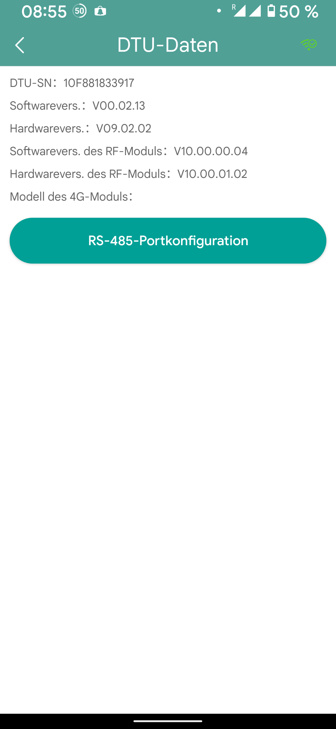

Pascal A. schrieb:
> hast du noch mehr Daten zu deinem Wechselrichter?
> Vielleicht sind es Daten zu Einstellungen, Firmware, ..
@Pascal, hier noch die Daten, die ich dir schuldig geblieben bin ->
Siehe Screenshot.

Ein anderer Ansatz: man könnte versuchen, die Firmware aus dem nRF24LE1
auszulesen. Die SPI-Schnittstelle dafür ist auf der DTU-Platine
beschriftet. Sollte das Flash nicht lesegeschützt sein, könnte man sich
die Initialisierung/Kommunikation mit dem RF-Kram via Disassembler
ansehen.

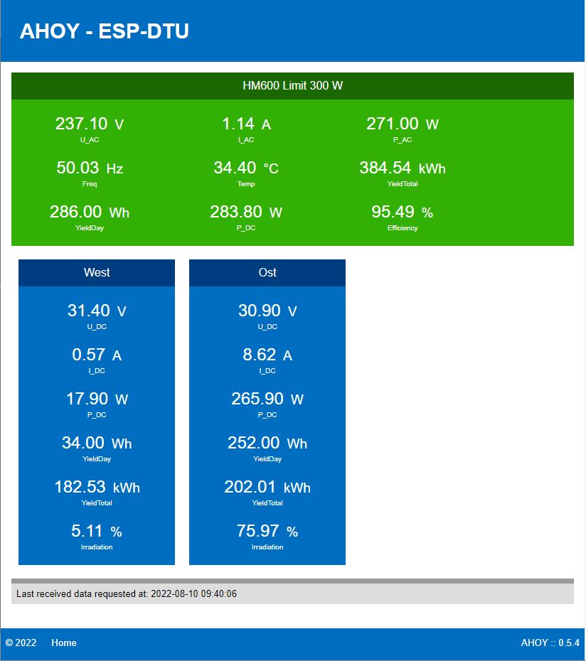

Foto ist von (C)Martin. Nur die Aufmerksamkeit.
