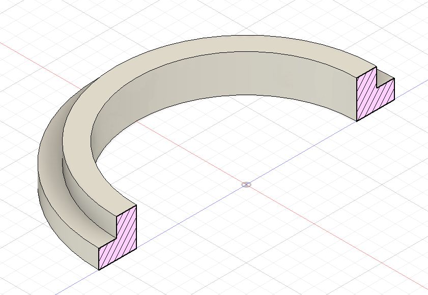

Hallo wertes Forum, mein erster Post hier und auf tip eines Kollegen,
Wer von euch hat einen 3-d Drucker und könnte mir - natürlich gegen
Entschädigung - 30 Stk. Kunststoff Unterlegescheiben (mit 2
verschiedenen Durchmessern) - Farbe schwarz, anthrazit geht auch,
mit eurem 3-d Drucker herstellen ?
Hier noch die Skizze / Schnittzeichnung im Anhang.
Alle Masse in [mm]
Würde mich gerne über euer Angebot / Dienstleistung freuen.
Versand wäre in die Schweiz.
Danke vorab für eure Hilfe.
Michael

Jedenfalls dient die Unterlagsscheibe dazu, um die Drehachse eines
Potentiometers, dass durch ein etwas zu gross gebohrtes Loch durchgeht,
zu stabilisieren. (Damit es nicht mehr wackelt)
Ergo jener Teil mit Ø 9.7 mm passt in die Bohrung im Gehäuse und jenes
mit Ø 8.2 mm ist für die Achse des Poti-Knopfes gedacht. Und damit die
Scheibe
am Ende nicht sichtbar ist, wurde dessen Aussen-Ø auf 11 mm gehalten.
Eine besondere mechanische Beanspruchung erfährt die Scheibe für den
gedachten Zweck daher nicht.

Ich habe es mal so gezeichnet wie ich mir das vorstelle wie es eingebaut
werden soll, bei einem Knopf mit 14 mm sieht man schon kaum noch was.
An dem Teil ist nicht viel Material und wie geschrieben, im Idealfall
baut man es ein und wenn es nicht passt dann druckt man es mit etwas
geänderten Maßen, bei 2 Minuten Druckzeit und < 0,1 g Material muß man
da doch gar nicht diskutieren.
Das Loch für die Potiachse (ist die wirklich 8 mm, Standard sind doch 6
mm?) habe ich mit einer Reibahle etwas geglättet, damit passt die
Scheibe spielfrei auf eine 8 mm Welle, die läßt sich leicht drehen. Die
9,x mm sind eher 9,8, wenn die in eine Bohrung passen soll ist die Frage
wie die Maße da wirklich sind. Wenn 10 mm gebohrt wird dann passen die
9,8 mm, sonst würde ich das einen Tick kleiner drucken.
Ich würde 10 Stück in einen Brief packen, wenn es passt kann ich mehr
drucken, schick mir ne PN mit Adresse.
Das 100 € Angebot ist schon heftig, dafür bekommst du locker einen
kleinen  gebrauchten Drucker...

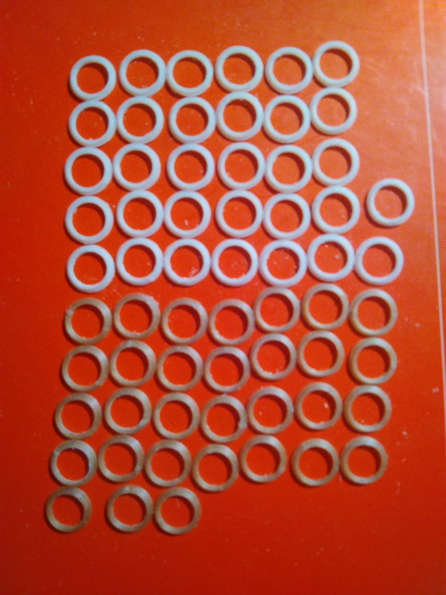

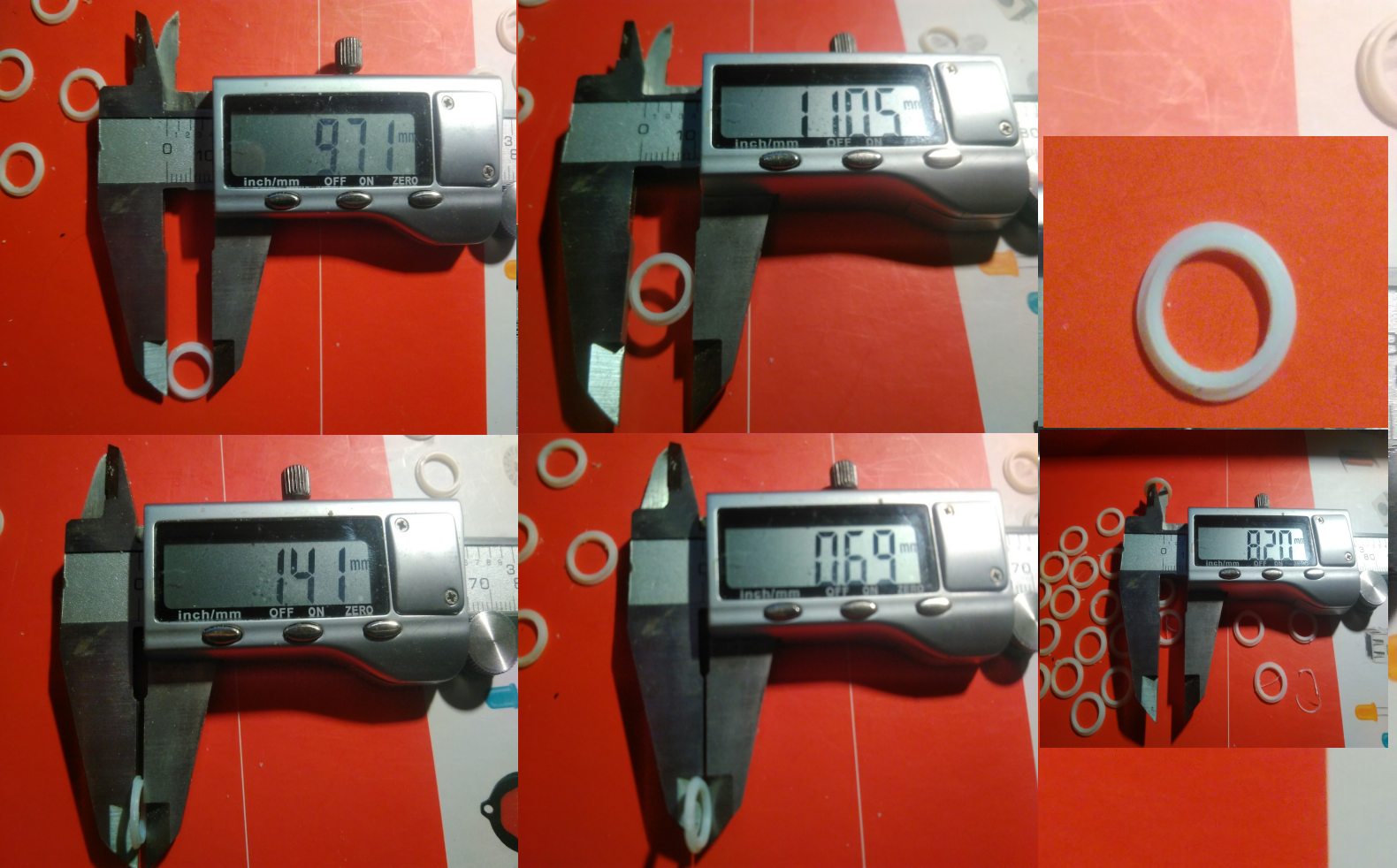

Im Anhang ist das STL File für die Distanzringe.+ Bilder
von Patrick L. (Firma: S-C-I DATA GbR) (pali64)
Wie nicht anders erwartet habe ich heute noch mals 30 Stück aus
BamboHolzPLA gedruckt
diese zeigen nach dem auskühlen nur eine Reduktion von 0.003mm!
Normales HolzPLA zeigte 0.004mm
ASA zeigt bis zu 0.15mm Reduktion nach der Auskühlung!
ABS  zeigt bis zu 0.25mm Reduktion nach der Auskühlung!!
Auch der Außendurchmesser blieb bei BamboHolzPLA nicht messbar konstant,
das heißt ich hätte es wohl ins REM legen müssen um eine Reduktion zu
messen.
Fazit:
Wenn hohe Genauigkeit und Temperaturstabilität gefordert ist,
eignet sich BamboHolzPLA am besten, von den 4 getesteten Materialien.
Die Farbe von BamboHolzPLA ist etwas dunkler wie normales Weißholz aber
ist dafür extreme Temperaturstabilität.
So wie Natürliches Bambus im übrigen auch.
So die gehen heute auf die Reise(Bild)
Weiß  mit ApolloX(ASA) bei 255° Gedruckt mit 0.4-265° Düse auf Adventure
3(1)
Braun  mit BamboHolz(PLA) bei 225° Gedruckt mit 0.4-240° Düse auf
Bresser REX(3)
Beide Drucker druckten sehr maßhaltig, (+/-) 0.003mm ASA hatte nach
auskühlen mehr Verzug als PLA-Holz(Siehe Fazit im Post vorher)
PS: (Es liegt etwas Staub vom Filament&Kleber, mit auf dem Bild.
Das sind keine Unebenheiten.
Dieser entsteht beim abschaben der Druckplattform)
