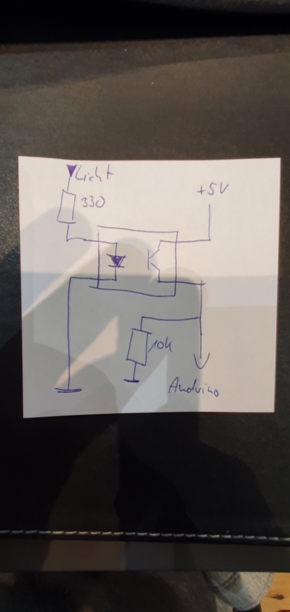

ich möchte im Auto die Licht-Signale wie Bremslicht, Blinker,
Rückwärtsgang usw. am Arduino auswerten. Dazu habe ich die 12V-Signale,
die normalerweise an die Glühbirnen gehen über einen 330Ohm Widerstand
an einen LTV826 angeschlossen. Auf der Controller-Seite gehe ich mit 5V
an den Kollektor des Optokopplers und mit dem Emitter an den Eingang des
Arduino. Zusätzlich hängt dort noch ein 10K Pulldown-Wiederstand gegen
Masse. (Zeichnung im Anhang)
Nun habe ich das Problem, dass beim Arduino die Eingänge ab und an
"flackern" - also high ausgewertet werden wenn der Motor läuft, obwohl
die entsprechenden Lichter aus sind.
Was habe ich falsch gemacht?!

330 Ohm an 14.4V ergibt 43mA, findest du das nicht ein bisschen viel so
knapp an das absolute maximum rating zu gehen ?
10k an 5V sind gerade mal 500uA, findest du das nicht ein bisschen wenig
für einen störsicheren Eingang ?
Mach mal 10mA und 2mA.

vielen Dank für die Rückmeldung. OK die 500uA @ 10K sind vielleicht ein
bisschen wenig. Ich hab´s auch schon mit 15mA @ 330 probiert - aber das
war dann wohl zu viel des Guten :-)
Aber können die 43mA am Eingang ein Problem sein? Ich dachte mir halt,
wenn er 50mA verträgt geh ich da mal möglichst "nah" ran, damit er
sicher durch schaltet. Ist der Gedanke falsch?

Ja, manchmal ist Rechnen zielführender als Denken, Stichwort CTR.

:-) Das mag wohl sein. Kannst es mir auch erklären? Die Ausbildung ist
schon ein paar Jahre her und das Thema Elektronik war da mit der
Berechnung des Vorwiderstands einer LED schon recht ausgereizt :-)

Ähm, ok da hab ich mich wohl etwas unglücklich ausgedrückt. Ich möchte
nicht prüfen ob das Licht auch tatsächlich leuchtet, ich will nur wissen
ob es eingeschaltet wurde - also 12V anliegen.

Eventuell funkt da auch die Erkennung von defekten Leuchtmitteln
dazwischen. Nur so eine Idee, weiß nicht, wie oft und mit welchen
Spannungen da typischerweise geprüft wird.
