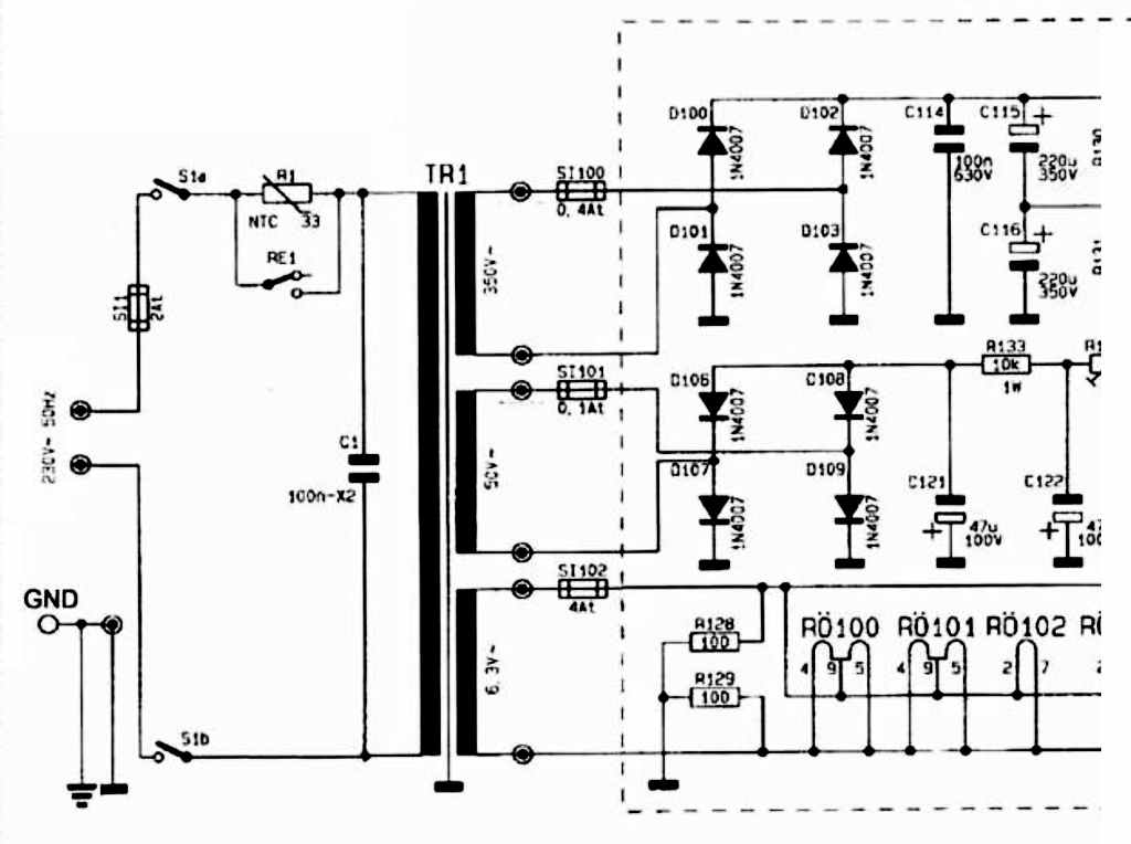

von michael_ (Gast)
Jens M. schrieb:
> Bei DC kann es ab so 30V dazu kommen das der Lichtbogen stehen bleibt,
> bis jemand anders den Strom abstellt.
Ja, kann.
Aber nur, wenn es eine harte Spannung ist (Wie bei Straßenbahnen :-)).
Wenn man in einem Röhrenradio die Anodenspannung mit 50mA absichert,
bleibt kein Lichtbogen stehen.
Gut, bei heutigen übermäßigen 1000µF kann es trotzdem vorkommen.
von Karl B. (gustav)
die Absicherung der Anodenspannung erfolgt meistens auf der
Wechselstromseite.
ciao
gustav
