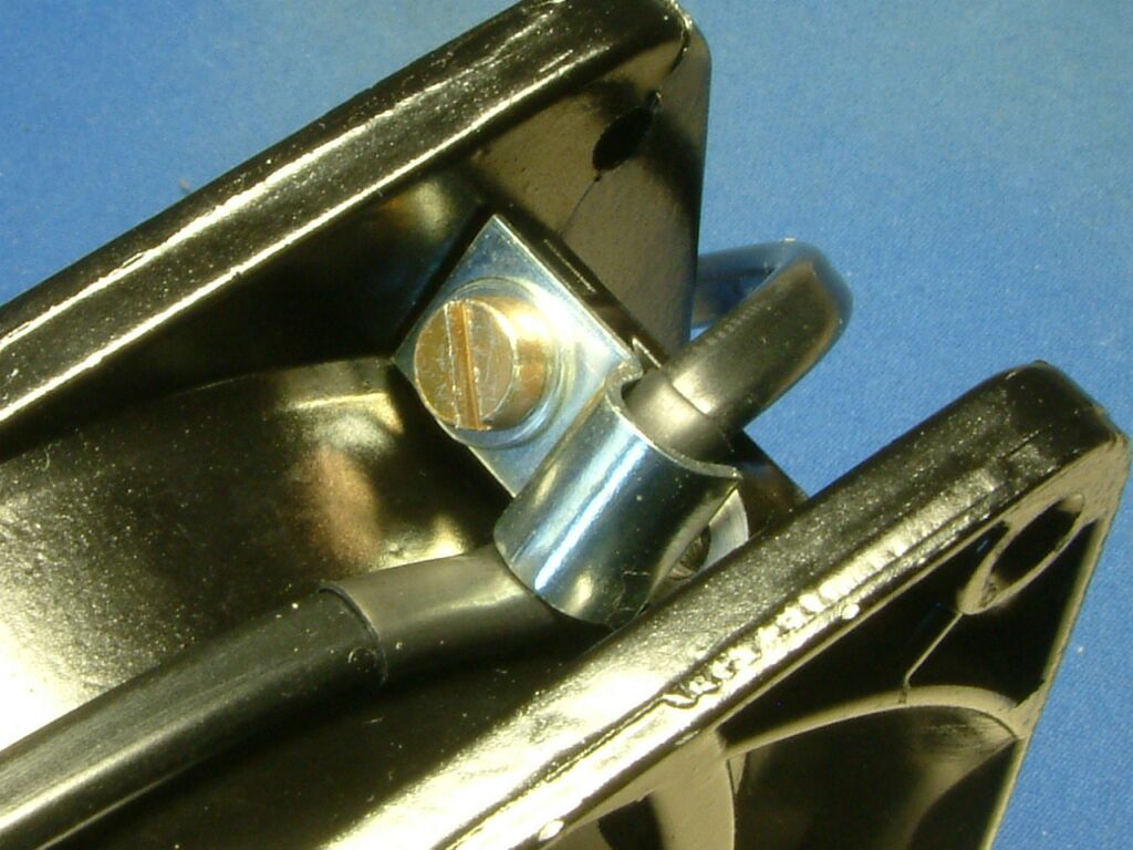

habe hier einen guten alten Papst-Lüfter (Ganzmetall), den ich neu aus
einer Lagerauflösung erworben habe. Der Lüfter ist jedes Jahr für ca.
eine Stunde in Betrieb, um bei der Entladung (Überprüfung) von Akkus die
Senke zu kühlen. Gesamtbetriebszeit also ca. 10 Stunden.
Letztes Jahr funktionierend weg gelegt, nun macht das Ding keinen Mucks
mehr. Mechanisch ist der Lüfter in Ordnung, wird wohl die Elektronik hin
sein.
Die Frage ist nun, wie wird der Lüfter geöffnet.
Eine Schraube o.ä. gibt es nicht.
Hat jemand schon mal solch einen Lüfter (bzw. genau diesen) geöffnet?
Heiner

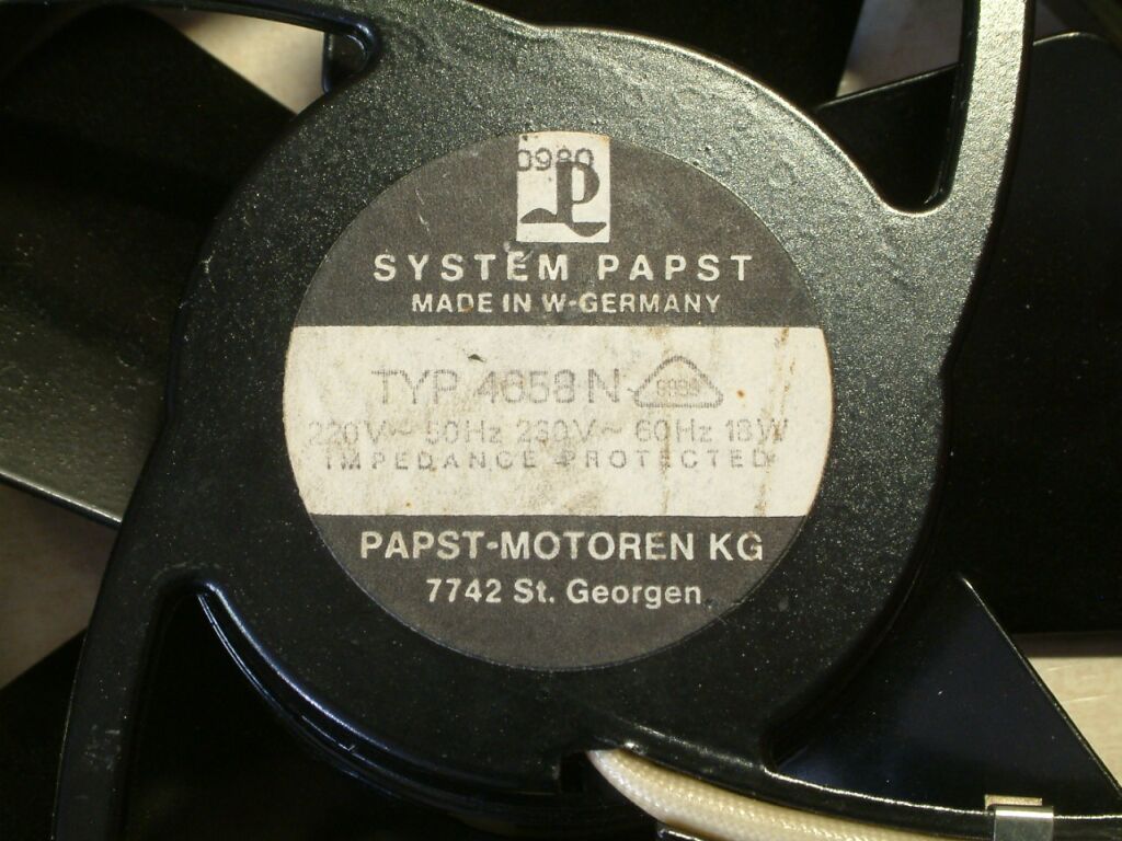

von Die Päpstin (Gast)
Mach mal den Aufkleber weg.
Abgesehen davon: Das Ding hat keine Elektronik. Höchstens eine Sicherung
(die durch sein könnte, aber dann hat das auch einen Grund).
Der Lüfter ist so alt, die Lager sind ziemlich sicher hinüber. Zumindest
bei den Baugleichen (neuen) Lüftern, die ich hier habe.
Meine Empfehlung: Trenne dich.
ist unter dem Aufkleber noch etwas?
dann könnte darunter ein Verschlussstopfen sein.
Den abheben.
Dann könnte darunter ein Sprengring sein.
den lösen, dann kann man das Flügelrad abziehen

von Helmut K. (hk_book)
4-stellige Postleitzahl und oben steht "0980". Lass ihn ruhen in
Frieden.

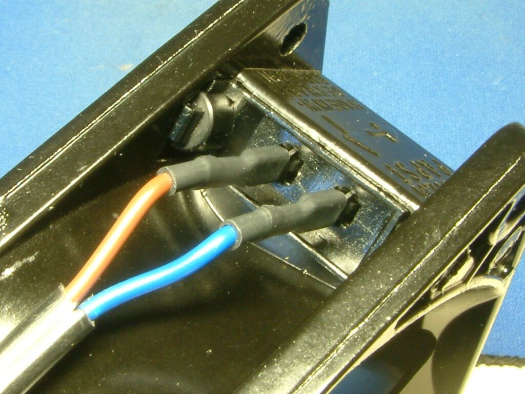

von Nichtverzweifelter (Gast)
Hallo Heiner,
der Lüfter hat eine einzige, direkt mit dem Netz verbundene Wicklung,
keinerlei "Elektronik", keine Motorkohlen, Schleifring oder Bürsten.
Da er "impedance protected" ist, braucht und hat er auch keine
Sicherung, Schmelzsicherung, Temperatursicherung, was auch immer.
Der Kupferlackdraht ist direkt herausgeführt, mit zwei schwarzen
Isoliertüllen überzogen zu den Anschlussklemmen geführt und dort
verlötet. Genau da bricht der Draht gern mal ab. Er ist durch den
"Kabelkanal" so sehr ortsfest verlegt, dass die geringe, elastische
Bewegung der beiden Anschlussfahnen in ihrem gemeinsamen Isolierstück
ausreicht, dass beim wiederholten Ab- und Anstecken des "Netzkabels" der
dünne Draht dann bricht.
Also ohmisch die Wicklung durchmessen und optisch die Lötstellen mit
Kabelabgang kontrollieren.
Das Produktionsdatum ist mit September 1980 angegeben.
Rhabarber, rhabarber...

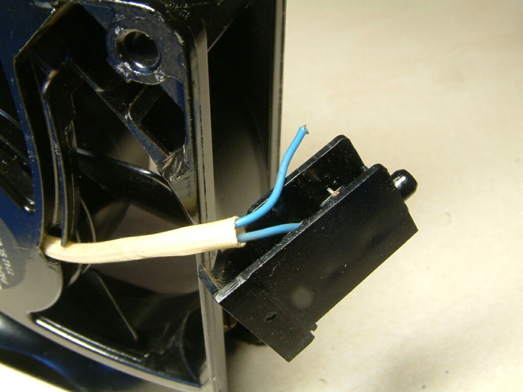

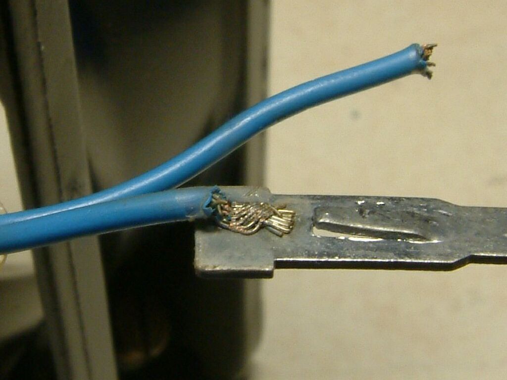

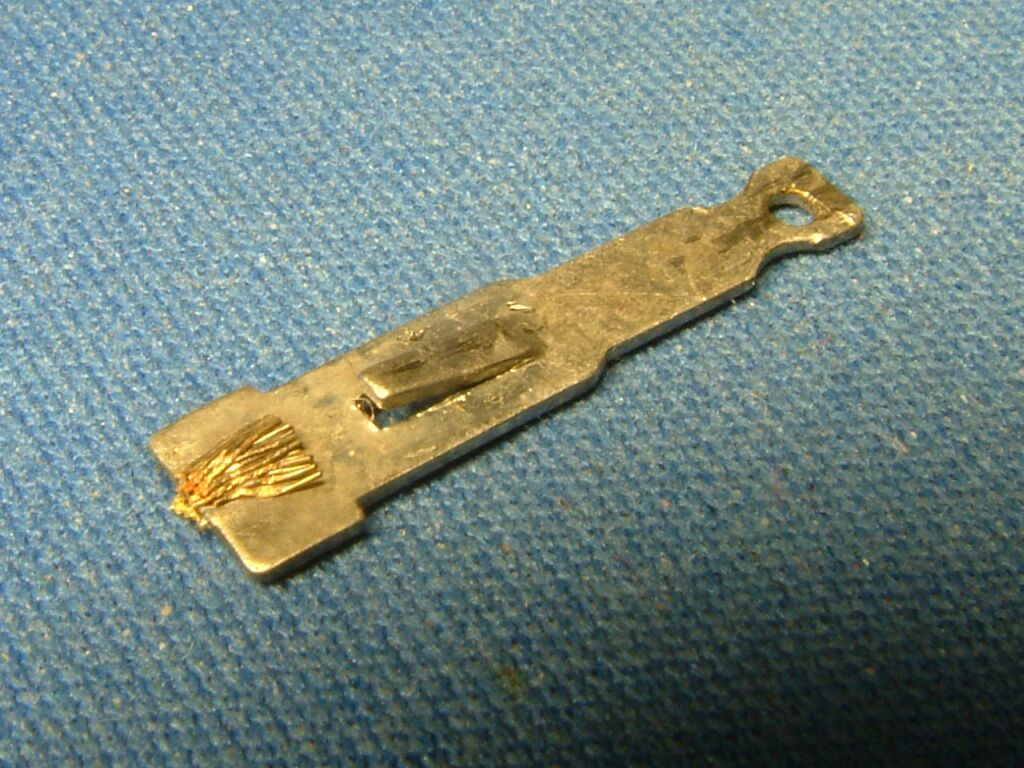

von Heiner W. (Gast)
Nichtverzweifelter schrieb:
> Heiner W. hatte ganz am Anfang bereits geschrieben:"mechanisch
> einwandfrei".
So ist es. Händisch anschubsen und das Ding läuft mindestens 1 Minute
aus. Zudem hat der Lüfter hat eine Gesamtbetriebszeit von ca. 10
Stunden, wie ich in meinem 1. Beitrag berichtet hatte.
> Der Kabelbruch ist längst gefunden.
So ist es, siehe Bilder.
@Nichtverzweifelter: Es ist allerdings nicht der Wicklungsdraht heraus
geführt, sondern eine extrem störrische Litze, die an den Kontakten
angeschweißt ist. M.E. nicht so ganz der Hit.
Hatte das Netzkabel natürlich fixiert und auch zugentlastet (s. Bilder),
mir ein Rätsel, wieso das Kabel an dem Kontakt gebrochen ist.

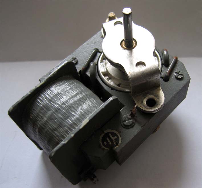

Heiner W. schrieb:
> Da der Motor aber nicht an 3 Fasen läuft (sondern nur an einer), muss
> zumindest irgendwo ein Kondensator vorhanden sein, damit das Ding
> anläuft. Oder sollte ich mich täuschen?
Ja, Du täuscht Dich. Es gibt keinen Kondensator. Als
Einstieg:"Spaltpolmotor". Ähnlichkeiten rein zufällig...
Einen Spaltpolmotor in der mir ausschließlich bekannten Bauform (Bild)
hätte ich jetzt als letztes vermutet, da selbiger nicht rund ist.

von Helge (Gast)
Unter dem Aufkleber ist ein Deckelchen. Darunter befindet sich etwas
Fett, ein Sprengring und eine Nylonscheibe, ggf. noch eine
Ausgleichsscheibe. Ich würde das eher nicht ohne Not aufmachen.
