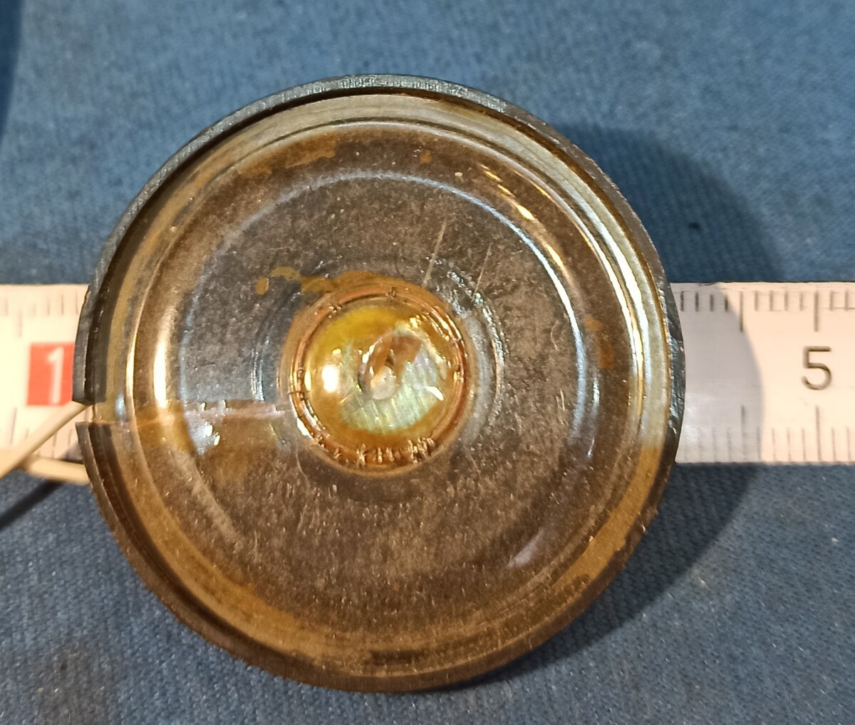

Hallo, suche einen runden Mini-Lautsprecher mit folgenden Daten : Ø = 40mm h = 6mm R = 8Ω P = 0,3W Sowas wie Toptone S40G25-2 wäre toll, aber wohl schwer zu bekommen. Gibt es auch gut klingende Kandidaten oder nur die zwei/drei Ausführungen aus China bei Aliexpress ? Grüße.

- Visaton FRWS 4 ND - Visaton BF37 - (evtl noch Visaton K40, hat aber buckligen SPL) - SB Acoustics SB36WBAC21-4 - Tangband W1-1070SE
Da wird aber bei allen die vom TE geforderte Höhe von 6 mm deutlich überschritten.
Visaton K34WP habe ich hier Als wir die kleinen flachen von Philips nicht mehr bekamen habe ich den gefunden. https://www.visaton.de/de/produkte/chassis/kleinlautsprecher/k-34-wp-8-ohm Nur 34mm aber da gibt es noch mehr Typen. Das Kunststoffgehäuse war für 34mm gebaut, da musste es genau der Durchmesser sein. K40 hat 40mm, es gibt den auch noch mit 50 Ohm. https://www.visaton.de/sites/default/files/dd_product/K%2040_0.pdf https://www.visaton.de/de/produkte/chassis/kleinlautsprecher

>gut klingende
Für diese Bauform sollte man nicht viel erwarten, aber die Abmessungen
des K40 sollten passen, 40 mm Durchmesser und 4,3 mm dick. Wir benutzen
den K34 nur als Piepser an einem embedded PC, dafür ist er gut genug.
