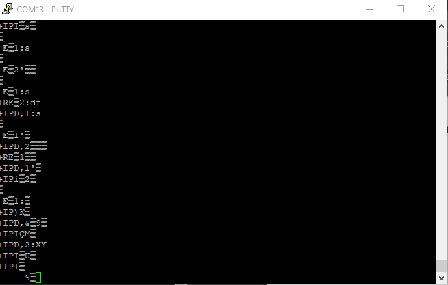

Problem ist nun, dass der Attiny die Bytes vom ESP nur Teilweise richtig
empfängt (siehe Bild von Putty). Die Bytes werden vom ESP aber definitiv
richtig übertragen da direkt an Putty angeschlossen oder an einem
ATmega32 kein Problem besteht.

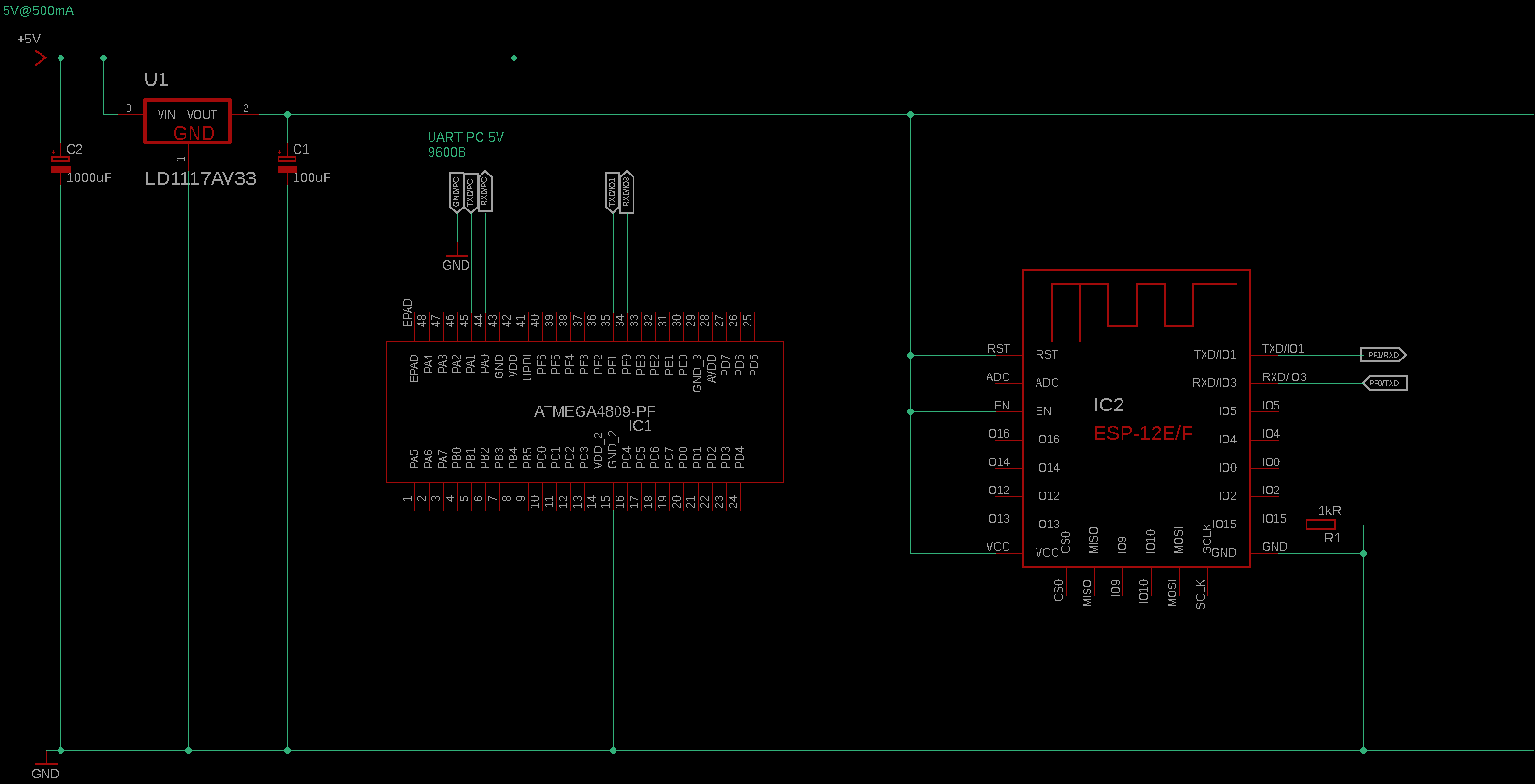

Der Anschluss ist m.M. nach nicht das Problem, ich hänge aber trotzdem
einen ähnlichen Schaltplan an. Als Test habe ich einen zweiten ESP
getestet (ESP-M3) der mit 5V betrieben wurde. Selbiges Problem. ATmega
funktioniert, ATtiny nicht.
Habe ebenfalls versucht mit Putty Zeichen an den ATtiny zu senden. Die
kamen alle Problemlos zurück. Kein Byte wurde verschluckt. Allerdings
vermute ich das der ESP schneller die Zeichen überträgt als in Putty.

von ächz (Gast)
Stored B. schrieb:
> ich hänge aber trotzdem einen ähnlichen Schaltplan an.
Wäre noch zu klären inwieweit der Schaltplan der Realität
entsprechen sollte. Ich denke da an fehlende GND- und VCC-
Verbindungen sowie fehlende Abblock-Kondensatoren. Beides
für sich betrachtet kann schon zu Fehlfunktionen führen.
