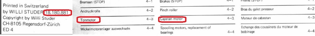

Naja, wohl eher an die Capstanwelle, die früher (zu der Zeit) Tonwelle
hieß. ;-) Der Begriff "Capstan" ist ein wenig aus der Schiffstechnik
entlehnt (Capstan = Spill-Winde).
...mit Gummi "beschichtet"... trifft auch nicht jeden Fall. Z.B. beim
Braun TG1000 war das ziemlich massiv Gummi, bis auf die Lagerhülse (aus
Sinterbronze?). ;-)
Nee!
Tonwelle? Bist du 99 Jahre alt?
Nie in dem Zusammenhang gehört.
Eher an die Motoren-Generation angelehnt.
Capstan-Motor, weiß doch jeder, was das ist.
Mindestens hier.

von Michael M. (michaelm)
michael_ schrieb:
> Nee!
Nee, ich bin keine 99 :-D ; jedoch lässt deine Anmerkung vermuten, dass
du wohl noch sehr jung bist. :-)
> Mindestens hier.
Den Eindruck habe ich nicht, dass es jeder weiß.
https://de.wikipedia.org/wiki/Capstan

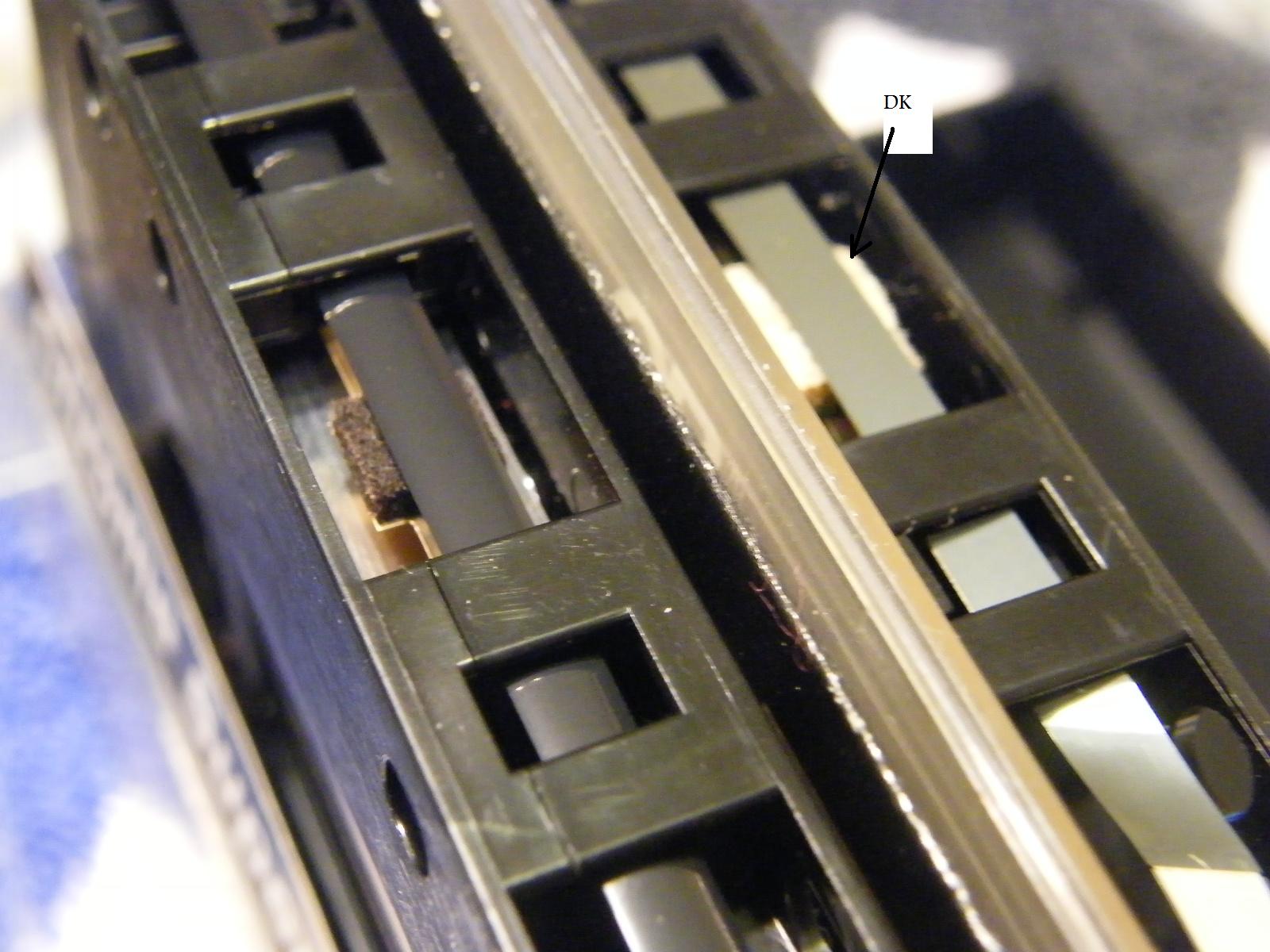

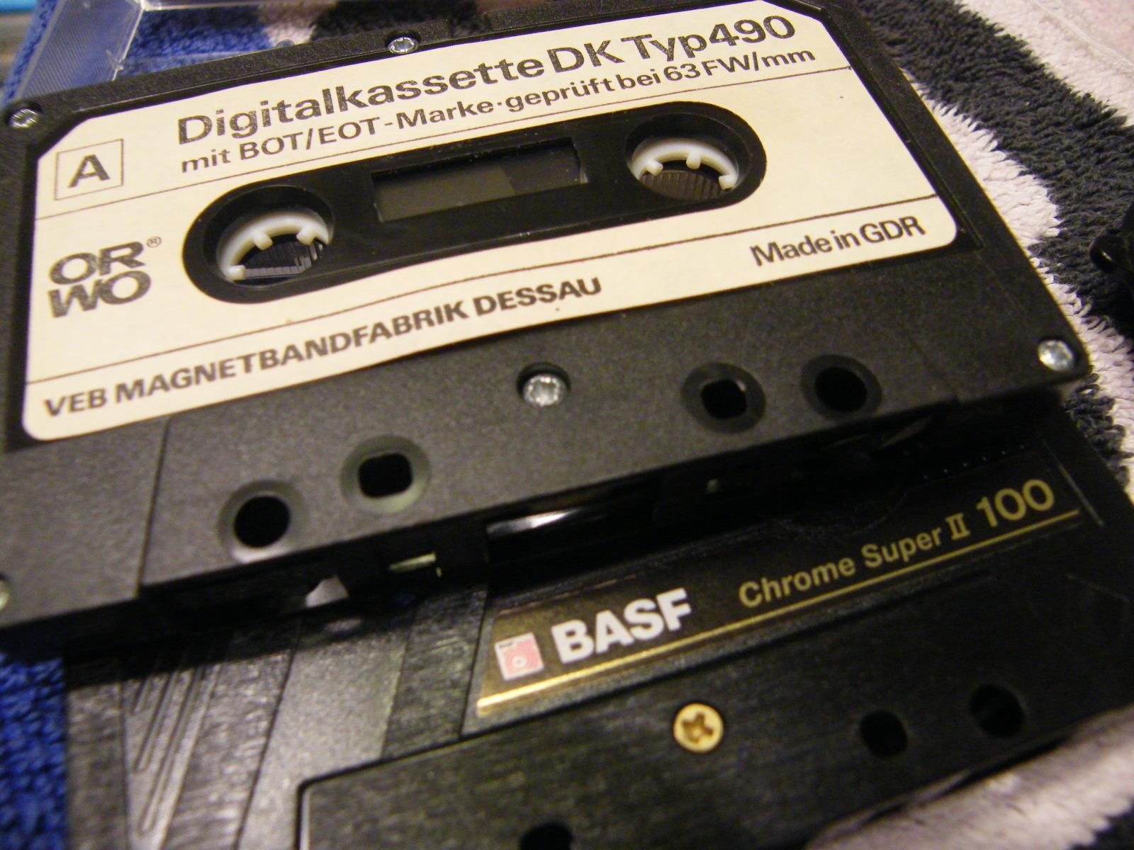

von oszi40 (Gast)
Karl B. schrieb:
> Kopierechoeffekt
Es gab einen leichten Kopiereffekt wenn das Band lange nicht gespult
wurde. Man hört es gelegentlich an leisen Stellen oder sieht es am Pegel
wenn z.B. zwischen Musikstücken eine kurze Pause ist und auf der
vorherigen Bandwindung eine andere laute Aufnahme war.
Neues Band habe ich grundsätzlich zur Qualitätskontrolle 1x schnell
gespult um verklebte Bänder und Magnetschichtablösungen frühzeitig zu
erkennen. Außerdem dehnt sich Band je nach Zug. Manche bösen
Kassettengeräte haben dann jaulenden Bindfaden aus 90er oder dünnen
120er Kassetten gemacht.
Die Magnetschichten wären übrigens sehr verschieden. Normale Bänder
glänzten mehr. Die ORWO-Digitalkassetten hatten eine stumpfere
Oberfläche.
Warum Musiker ihre Bänder mitbekommen, wird wohl auch urheberrechtliche
Gründe haben.

Capstan kenne ich nur von Videorekordern. Bei Tonband- und
Kassettengeräten hat man schon immer Tonwelle gesagt.
von Soul E. (Gast)
Mit zunehmender Globalisierung wurden Schaltpläne, Reparaturanleitungen
und Gerätefrontplatten immer häufiger auf Englisch verfasst bzw
beschriftet. Damit änderten sich auch die Fachausdrücke im täglichen
Gebrauch.
Beitrag #6852010 wurde vom Autor gelöscht.
von Peter D. (peda)
> beschriftet.
Meine Beschäftigung mit Bandbasierter Analogspeichertechnik resultiert
noch aus der Vorwendezeit. Da waren technische Dokumentationen
vorwiegend in deutsch bzw. selten in russisch verfügbar.

Ich kenne zwei Verfahren zur Bandendeerkennung. Mechanisch an der etwas
dickeren Klebestelle zwischen Tonband und Vorspannband, oder ein
metallisiertes Stück Band zwischen beiden. Damit wurde (in meinem
Grundig Tonbandgerät jedenfalls) mit lautem Knall abgeschaltet.
Um Bandsalat zu vermeiden wurde die abwickelnde Rolle schwach in
Gegenrichtung gezogen.

Christoph db1uq K. schrieb:
> oder ein
Bei meinem M2405S hat das Band im Schnelllauf so stark geflattert, daß
die Metallschicht nicht richtig kontaktierte. Ich hab dann eine
Lichtschranke reingebastelt und mit Lösungsmittel die grüne bzw. rote
Schicht etwas abgelöst.
Naja, Tonwelle und Motor sind eigentlich vollkommen getrennte
mechanische Teile.
Den Begriff Capstanmotor kannte ich schon, als an Videorekorder noch
nicht zu denken war.
Habe zu Capstan noch nicht recherchiert.
Evtl. ein Firmenname.
Für mich ist ein Capstanmotor das Synonym für einen Motor, der synchron
zur Netzfrequenz dreht.
von Soul E. (Gast)
Capstan ist Englisch und heisst Antriebswelle, Ankerwinde, Tonwelle.

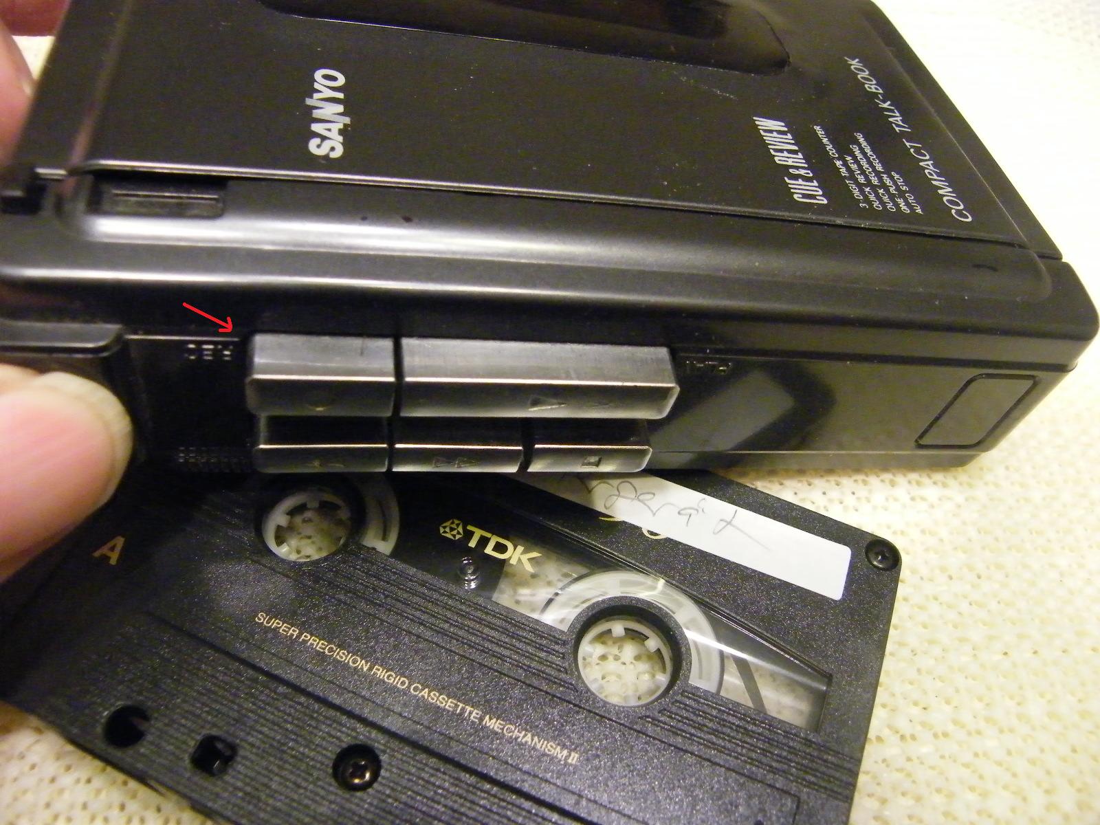

Percy N. schrieb:
> Daneben gab es auch Diktiergeräte, die mit Compact-Cassetten arbeiteten,
z.B. dieses Sanyo TRC1128 Diktiergerät.
Vorteil ist, dass diese üblichen Kassetten überall abspielbar waren.

Ich kenne das aus DDR Zeiten, Eigenbau Z80 Rechner, selbstentwickelte
Band Software mit Sio im Synchronmodus bei 9600Bd. Mit einem
Kassettengerät "mira" funktionierte das Problemlos, beim nächsten nicht.
Kopftausch hat geholfen wobei klanglich keine Unterschiede feststellbar
waren und als Kassetten haben wir nur speziell zertifizierte
Digitalkassetten (DK490?) verwendet, weil die auf Dropoutfreiheit
geprüft waren... lang, lang ists her...
