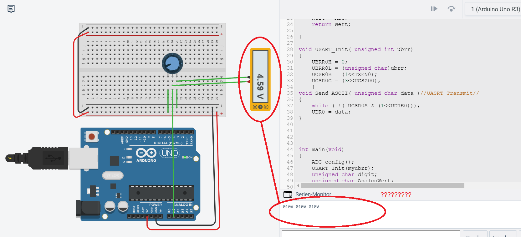

Guten Tag,
ich bin hier newbie habe Problem mit der Aufgabe, wobei man die analoge
Spannung eines Potentiometers mit Hilfe von Atmega328p ablesen kann mit
der Genauigkeit 2 Stelle nach dem Komma. Ich versuchte die
Eingangspannung über digitale Werte von ADC zu berechnen. Ich habe mit
TinkerCAD simuliert aber die Spannung, die abgelesen wird, stimmt mit
den Messwerten am Multimeter gar nicht. Vllt liegt irgendewo Fehler. Ich
bedanke mich für jede Hilfe :D. Ich wünsche euch einen schönen guten Tag
noch !! Im Anhang findet man das Bild der Simulation zur Erläuterung und
den Code.

Das Bild im Eröffnungsbeitrag ist offenbar kopiert. Mir krempeln sich
immer die Fußnägel hoch, wenn ich Steckbrettchenbilder sehe, A*-Kiddies
oder auch die Clowns von heises make.
Dem Bildchen nach liegt das Poti an Ub des µCs, wird also am Anschlag
immer 1023 liefern, unabhängig von der tatsächlichen Spannung -
ratiometrisch.

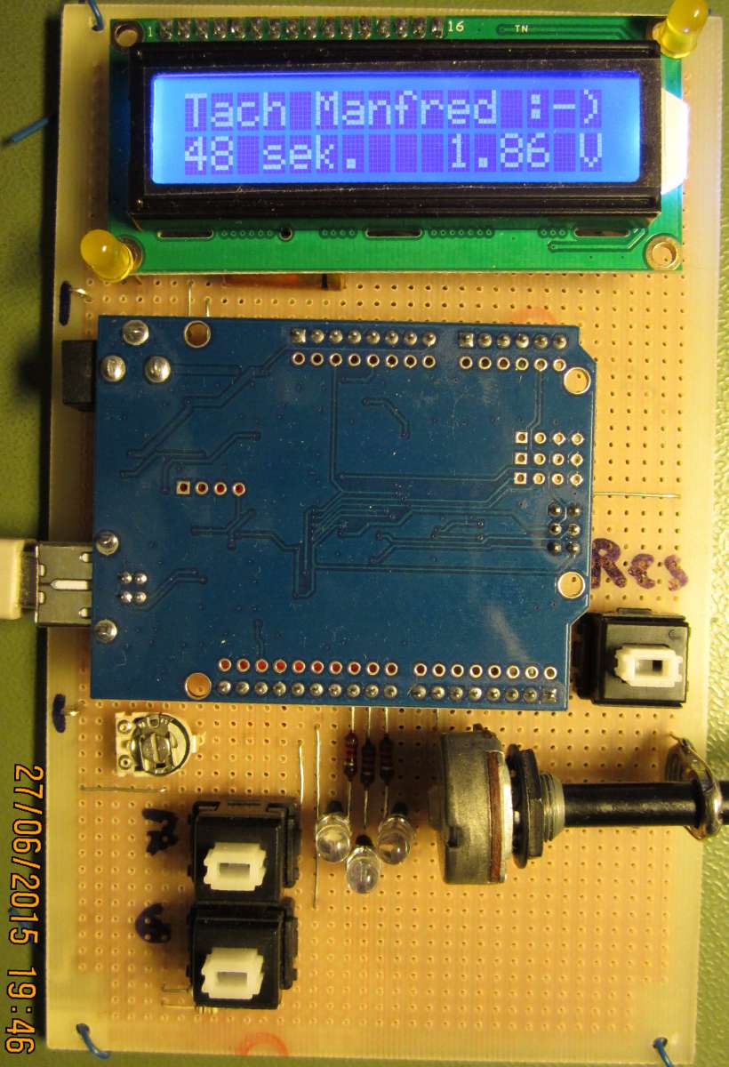

Als ich meinen ersten ChinaUNO bekommen habe, kamen nach Blink und
Lauflicht ein LCD und ein Poti dran, erstmal ein paar Grundlagen
austesten.

von Bao Thien N. (baobao97)
Die Messwerte auf Serial Minitor unten recht im Bild soll mit dem
Multimeter(gelbes Stück) übereinstimmt.
von Minus M. (Firma: irre) (minusman)
Das wird nicht gelingen.
A. deine Ausgabe kann kein Float
B. Du verwendest Vcc als Refrenz.(variiert)
C. Noch Böcke bei den Datenypen/Wertebereichen?
Meine Tipps:
Sogfältig mit Datentypen umgehen.
Ob Fest- oder Fließkomma... deine Ausgabe muss das zeigen können.
Absolute Messungen mit der internen Referenz (z.B. 2 Punkt Kalibrierung)
Ratiometrische Messungen mit Vcc als Referenz
Dann kann das was werden.

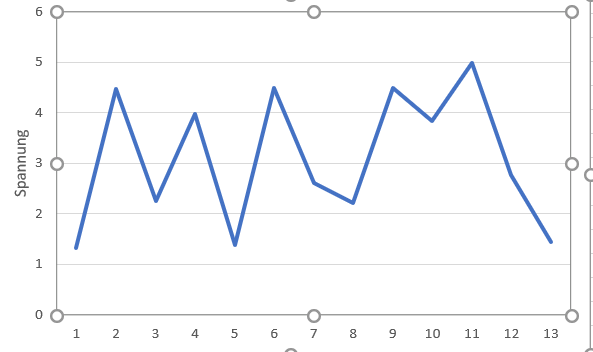

Danke euch für alle Unterstüzung, ich bin auf das Ergebnis angekommen,
nur die Spannung schwankt um den wahren Wert.

jetz funktionier das aber nur wenn ich 1024/500 statt 5V. ich meine
Aufgabeblatt von Uni steht schon man muss Uref mit 100 mutiplizieren,
ich weiß nicht wieso, wir haben all als online Praktika und Simulation
mit TinkerCAD, die Schaltung im Bild ist von Dozenten aufgebau, ich habe
die nicht von jmd kopiert oder so

von Falk B. (falk)
Naja, so schwanke ich auch, wenn ich mal wieder zu lange in der Kneipe
war ;-)
Da ist was faul. Die Spannung sollte bestenfalls um ein paar Dutzend mV
schwanken, aber niemals um VOLT!
Zeig mal ein Photo von deinem realen Aufbau. Bildformate beachten!
als Aufbau in realer Welt habe ich nicht, ich letzte Woch die ersten 2
online Vorlesung von Mikroprozessor und man muss alles online im
TinkerCAD(siehe oberes Bild) machen. Diese Aufgabe ist meine
Vorbereitung für Praktikum in 2 Wochen, ich mache nur selbst Studium.

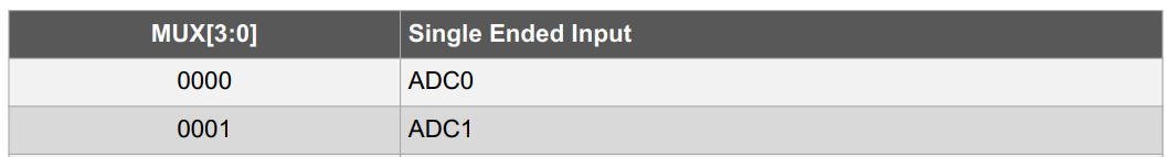

Hmm.
Aber ich hab noch einen Fehler gefunden. Du liest den falschen ADC-Kanal
aus. Dein Poti hängt an A1, du liest aber Kanal 0 aus. Eher so.
Falk B. schrieb:
> Hmm.
> ADMUX |=(1<<1);
Auf dem Datenblatt von ATmega328p steht so bei ADMUX aus Wahl, ich
hoffe, ich habe den richtigen Bit ADC1 mit 1 an 0.MUX0 bit ausgewählt.
von Falk B. (falk)
> Falk B. schrieb:
>> Hmm.
>> ADMUX |=(1<<1);
Ahhhh, stimmt. Mein Fehler! Ich hab mich durch deine Schreibweise
irritieren lassen. Hier schreibt man das sinnvollerweise NICHT mittels
Schiebeoperation, sondern direkt als Zahl!
ADMUX |= 1;

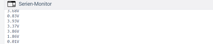

Falk B. schrieb:
> Dann muss man weiter nach dem Fehler suchen. Probier mal andere
> ADC-Kanäle aus. Möglicherweise steckt auch ein Fehler im Simulator.
Ich habe dieses Mal in ADC3 PIn angeschlossen. Die Messwerte sehen so
aus(mit Einstellung 3,89V)
3.87V
2.62V
0.89V
3.04V
0.07V
3.61V
1.68V

// 1 Punkt Kalibrierung (reduzierte Geradengleichung)
constexpr float maximalEinstellbarerWert {4.59};//Volt vom DMM abgelesen
constexpr float steigung {maximalEinstellbarerWert/1024.0};
void setup()
  Serial.begin(9600);
void loop()
  Serial.print(steigung * analogRead(A1));
  Serial.println("V");
  delay(1000);
Kalibriert auf eine Versorgung, ein µC, und ein Referenzmessgerät, ist
alles OK.
Aber umgesteckt, z.B. von einem PC an den anderen, oder eine externe
Versorgung?
Zack weg... 10% sind da locker drin.

Ich habe mehrere Anwendungen, wo ich per Arduino messe und sinnvolle
Werte bekomme, das ist kein Hexenwerk. Ich habe das auch nicht direkt
beim ersten Versuch hinbekommen, aber, siehe weiter vorne, mir seriell
Zwischenwerte ausgeben lassen und damit eingegrenzt, wo es klemmte.
