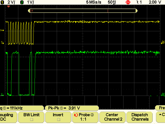

Hat jemand beide Sensoren auf dem gleichen I2C-Bus zum laufen bekommen?
In einem Test an einer Blue-Pill laufen beide Sensoren einzeln
problemlos, jedoch wenn man diese parallel schaltet, schlägt die
Initialisierung öfters fehl und es werden falsche Werte gelesen.
Zum Beispiel in einem Wohnraum:
AHT = 77.52 % 2.29 °C
BMP = 761.73 mBar 7.22 °C

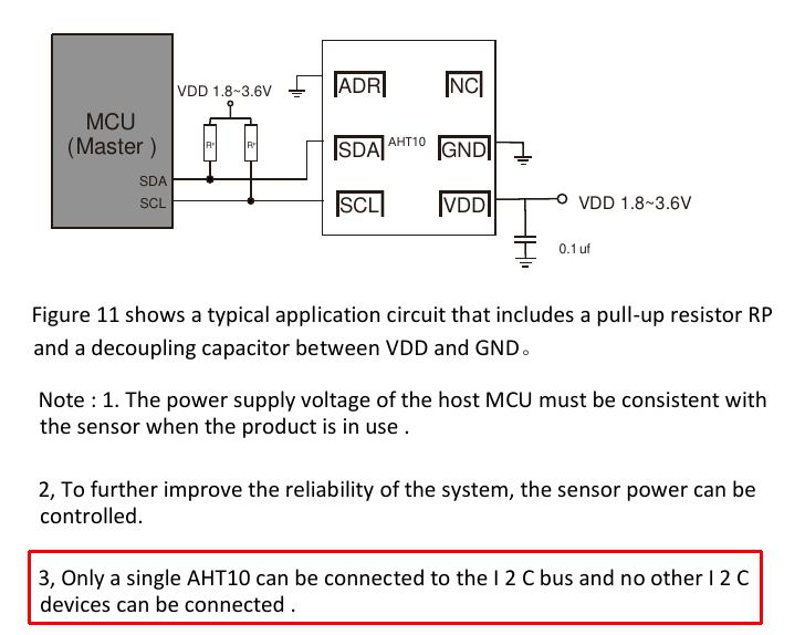

Nun steht im Datenblatt tatsächlich drinn, das der AHT10 keine anderen
Götter neben sich auf dem Bus zu dulden scheint (s. Screenshot S. 8)
Andererseits werden scheinbar Module verkauft, wo zumindest ein AHT20
zusammen mit einem BMP280 betrieben wird:
http://embedded-things.blogspot.com/2021/02/test-aht20bmp280-temperature-humidity.html
Hat jemand bereits Erfahrungswerte dazu, bevor man viele (vergebliche)
Stunden in die Analyse des I2C Bus investiert?

von ...-. (Gast)

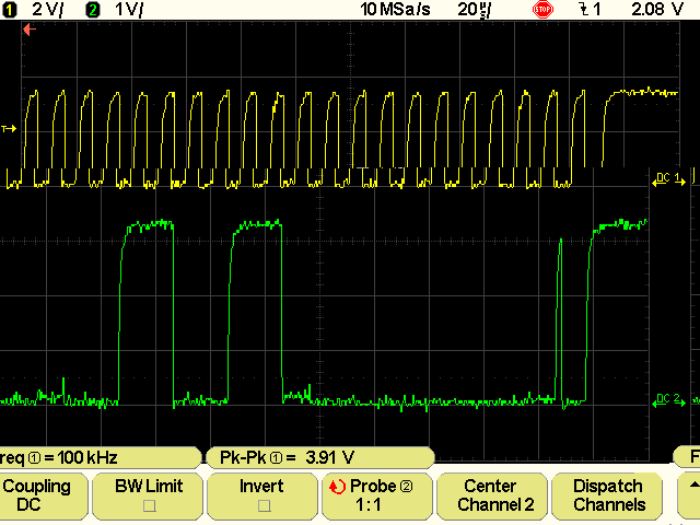

In dem Datenblatt gibt es zwar den Pin 1 mit Bezeichnung "ADR", aber der
soll fest auf Gnd gelegt werden, ist also beim Betrieb des Sensors aus
dem Spiel. Auch ist die gleiche I2C-Adresse wie für den AHT20 angegeben
(0x38).
Dann wäre das jetzt eine gute Gelegenheit, um zu üben, damit es in
Zukunft schneller geht ;-)
Erstmal hilft vielleicht schon ein Oszi. Wie groß sind deine Pull-Ups
und mit welcher Spannung läuft dein I2C bzw. deine Sensoren?

von ...-. (Gast)
Im Datenblatt steht ausdrücklich
Only a single AHT10 can be connected to the I2C bus and no other I2C
devices can be connected

Um zu verstehen, was dort los ist, müsste man eben mal auf den Bus
gucken und das Thema nicht einfach in die Cloud auslagern.
Mit Serienwiderstände in den Busleitung sieht man auch noch, von wem ein
(evtl. fehlerhafter) dominanter Pegel kommt.

> https://server4.eca.ir/eshop/AHT10/Aosong_AHT10_en_draft_0c.pdf
Ja genau - hier ist der Fund auf Seite 8.
Das Datenblatt ist Draft genauso wie das Produkt! :-(

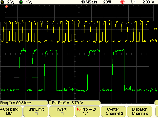

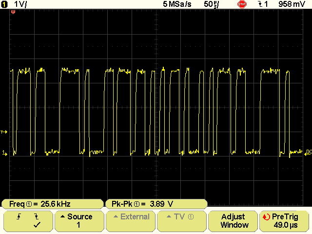

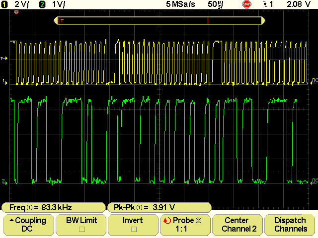

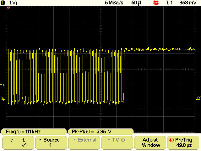

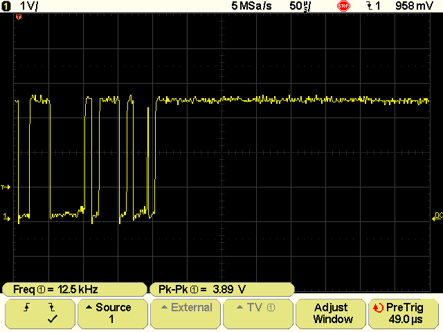

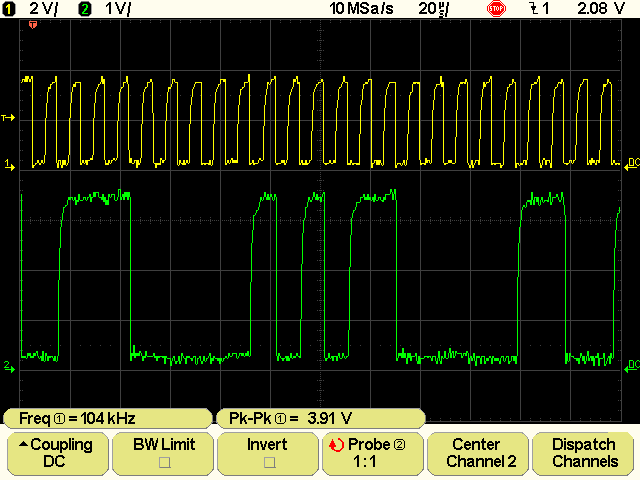

Das ist gerade in der Analyse ...
Die Pullup's sind diejenigen die auf den Sensor-Platinen als Standard
bereits vorhanden sind.
Das müssten bei dem BMP280 10K sein und bei dem AHT10 4K7.
Im parallelen Betrieb beider Sensoren also 3,2K was vielleicht schon zu
wenig ist?
Auf dem DHT10-Platinchen sind ein Spannungsregler und Pegelumsetzer mit
drauf.

> I2C-Bus gequasselt wir, mit wem auch immer.
Gute Idee - die Wartezeit ist schnell im Code integriert!
Aber erst einmal kurz ein Oszi drann.

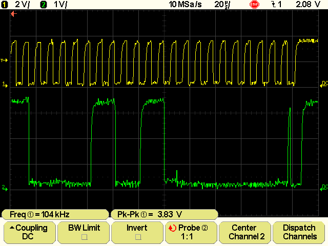

So - hier die Oszi-Messungen:
Der Bus läuft mit 100 KHz und die Pegel sehen eigentlich immer sauber
aus.
Aber - wenn beide Sensoren angeschlossen sind ist es mir nur einmal
gelungen, auf SDA etwas nach einem Reset per Trigger aufzuzeichnen!
Wenn die Sensoren ausgelesen werden, triggert nichts mehr, weder auf SCL
noch auf SDA!

von Wolfgang (Gast)
Dann lass deinen µC auf irgendeinem GPIO ein Signal ausgeben, dass du
auf den Externen Trigger vom Welec geben kannst und dann zeichne mit
Single Shot auf.
Damit die Zeitzusammenhänge klar werden, solltest du SCL und SDA
parallel messen - wozu hat das Oszi mehrere Kanäle.
Die Signalqualität, insbesondere Flankenlage und -steilheit lassen sich
bei höherer Zeitauflösung besser beurteilen, auch wenn man dann nicht
das ganze Signal drauf hat.

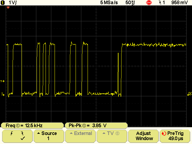

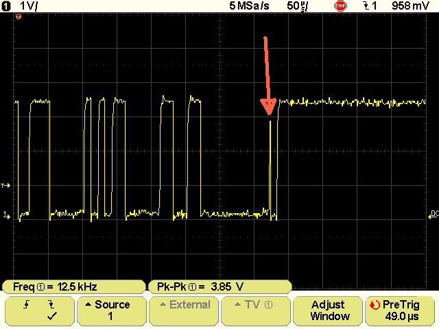

von I2C (Gast)
> aus.
Und was ist DAS hier ... ???
von Wolfgang (Gast)
Das ist wohl eine kleine Lücke zwischen Signal vom Master und dem Signal
vom Slave. Entscheidend ist, wie dir Flanken vom SCL dazu liegen.
von Wolfgang (Gast)
p.s.
Mit den vorgeschlagenen Serienwiderständen ließe sich sicher sagen, was
von wem kommt
von I2C (Gast)
> von wem kommt
Das kommt vom AHT10, siehe Grafik weiter oben. Bei einem I2C-Bus habe
ich das noch nie gesehen.

Sobald schrieb:
> Du solltest das Datenblatt anhängen.
> Mir ist aufgefallen, dass der Chip einen Adresspin hat. Das widerspricht
> der Aussage unter Punkt 3.
Der Download-Link wurde oben schon genannt.
Hier noch einmal als Upload.
Weitere Tests leider erst morgen, da erneut ein Zeitraub vorliegt ...
von Karsten W. (lsmod)
I2C schrieb:
>> aus.
Gute Frage - könnte ein Sampling-Fehler sein oder ein Glitch.
Müsste ich noch Mal genauer wiederholen und auflösen.

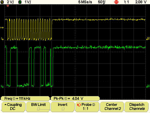

Ein paar neue Messungen mit 2 Kanälen.
Wenn beide Sensoren angeschlossen sind passiert auf dem I2C-Bus nach dem
Power-On und der Initialisierung nichts mehr.
Offensichtlich läuft hier nur noch die Initialisierung des AHT10, welche
im Code zuerst stattfindet.
Interessanterweise gibt die Initialisierung des BMP280 keine
Fehlermeldung zurück.
Die Messwerte die von den Leseroutinen geliefert werden sind daher
Unsinn - diesbezüglich müsste der Code geprüft werden.
Die Software wurde nun dahingehend geändert, daß vor jeder einzelner
Abfrage komplett der I2C-Bus und der jeweilige Sensor neu initialisiert
wird.
Im Ergebnis schlägt die Initialisierung der Sensoren fehl, sobald beide
Sensoren am Bus angeschlossen sind.
Einzeln funktioniert dies wunderbar.
Somit ist die Aussage des Datenblatt vom AHT10 korrekt, daß nur ein
AHT10 an einem I2C-Bus angeschlossen sein kann.
Dieser Sensor ist als I2C-Device einfach nur Müll!
Eine weitere Analyse von chinesischem Design-Müll hilft hier daher nicht
weiter.
Man muß also einen AHT20 kaufen, wenn weitere Sensoren am gleichen Bus
betrieben werden sollen.
Hier ist übrigens der Kombisensor mit AHT20:
https://www.aliexpress.com/item/1005003128566196.html

Hast du denn jetzt heraus bekommen, was sich an den Signalen auf dem Bus
ändert, wenn man beim funktionierenden AHT10-Aufbau den BMP280 mit auf
den Bus hängt?
Karsten W. schrieb:
Das was du als Glitch bezeichnest, ist die Reaktionszeit des Sensors.
Die Daten kommen vom µC und das ACK müsste vom Sensor kommen. Hältst du
die Setup- und die Hold Zeit auf dem Bus ein - auch nach dem
Pegelwandler (falls der bei deinem aktuellen Aufbau im Signalweg sitzt)?
Auf deinen Oszi-Bilder reicht die Zeitauflösung leider nicht, um das zu
verifizieren. Vergleiche einfach mit den I2C-Zeitdiagrammen in den
Datenblättern.
Aber egal, du wirst schon eine Lösung finden oder es mit anderen
Komponenten probieren. Viel Erfolg

Wolfgang schrieb:
> Das könntest du auch tun und hättest dann keine Probleme mit dem Pegel
> für den LA. Den BMP280 würde man dann auf der 3.3V-Seite mit auf den Bus
> hängen, falls du einen Lötkolben besitzt, um ein paar Drähte an die
> 3.3V-Pull-Ups zu löten.
Das Breakout für den BMP280 hat keinen Pegelwandler mit drauf.
Deshalb harmoniert dieses sehr schön mit einer Blue-Pill.
> den Bus hängt?
Nein - leider habe ich wie gesagt die Lust verloren.
Es werden nur chinesische Probleme analysiert, die dann trotzdem nicht
abgestellt werden können.
Es wird über #include <Wire.h> der Hardware-I2C vom STM32F103 benutzt.
Wohlwollend will ich davon ausgehen das dieser ein korrektes Timing hat.
Da es schwer ist im Detail den I2C durch den HAL bei einem ARM
nachzuverfolgen, kann es sein das hier der Bus bei Fehlern automatisch
deaktiviert wird.
Das würde zumindest erklären, warum weder SCL noch SDA zu messen ist,
wenn beide Sensoren angeschlossen sind.
> Datenblättern.
Dieser Ehrgeiz besteht zur Zeit nicht.
Ja Danke - gerade wird der AHT10 auf die zweite Hardware I2C vom
Controller gelötet.
