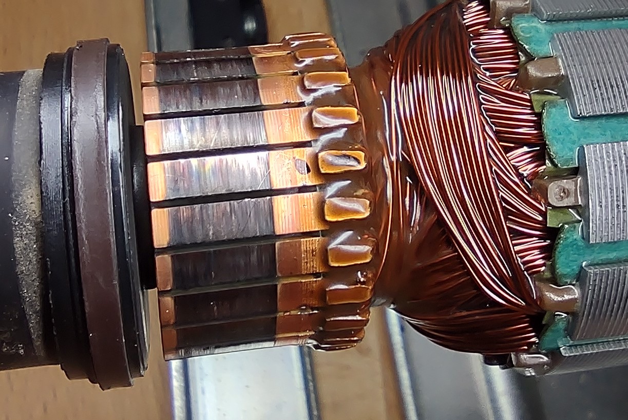

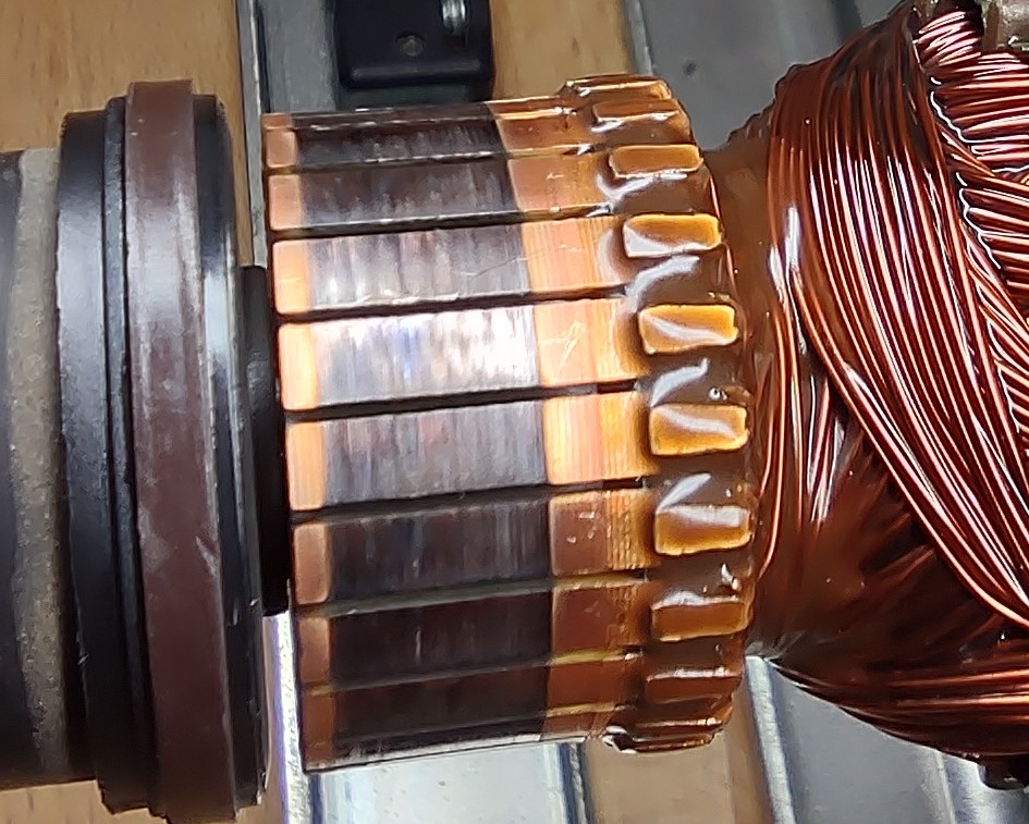

Ich dachte zuerst an einen Wicklungsschluss; Also Maschine geöffnet -
aber ich glaube, dass hat sich nicht bestätigt:
- Kollektor/Kohlen sehen eigentlich recht gut aus
- Hab jeweils Widerstand der Wicklung am Kollektor gemessen
(gegenüberliegende Kontaktplättchen) und dann den Anker kleine Stücke
gedreht & gemessen; bis 180° gedreht wurden. Die so gemessenen
Widerstände waren aber ziemlich gleich - so um die 2-4 Ohm. Die
Unterschiede würde ich mal eher auf Kontaktwiderstand zurückgeführt -
die Anzeige am DMM wackelte ziemlich mit unterschiedlichem Anpressdruck
der Messstrippen.
- Kein Schluss zu anderen Masseteilen
- Die Statorwicklung hat etwa 220 Ohm - sieht soweit auch OK aus

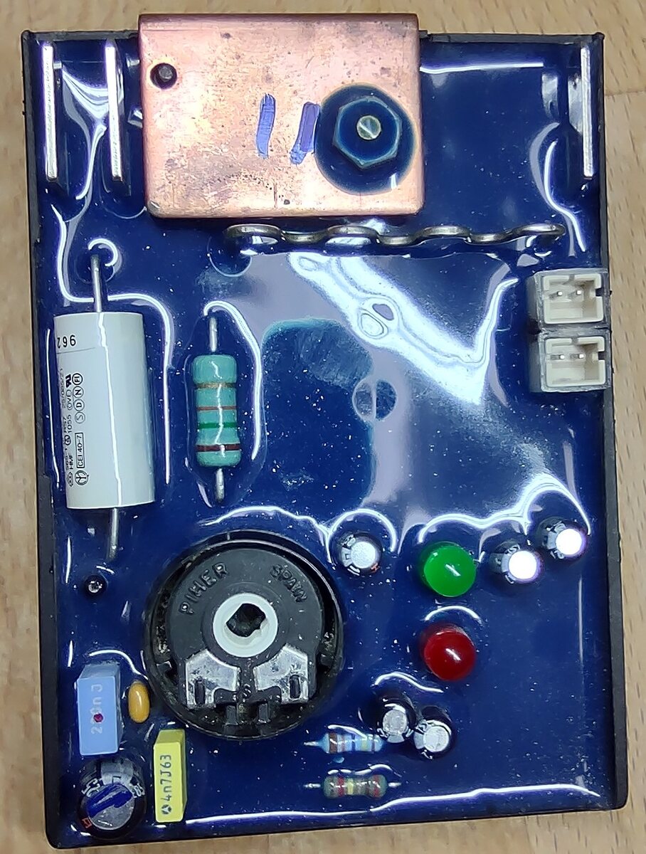

Jetzt könnte es natürlich auch die Regelelelktronik sein - die ist
allerdings komplett vergossen und sieht (was man halt sehen kann) auch
O. K. aus.

von Uwe S. (bullshit-bingo)
Spätestens am Anker erkennt man, daß die Maschine noch wie neu ist. Also
einen "regulären" Ausfall würde man hier sicher noch nicht erwarten.
Hast du evtl. Metall geschnitten? Dann könnte sich ein Span irgendwo
verfangen haben.
Das Durchmessen der Wicklungen per Multimeter sagt leider rein gar
nichts aus.
Falls du ein Wattmeter besitzt, könntest du ja mal messen, ob der
Leerlauf-Stromverbrauch der Maschine plausibel ist. Damit könnte man
zumindest einen Windungsschluss ausschließen.

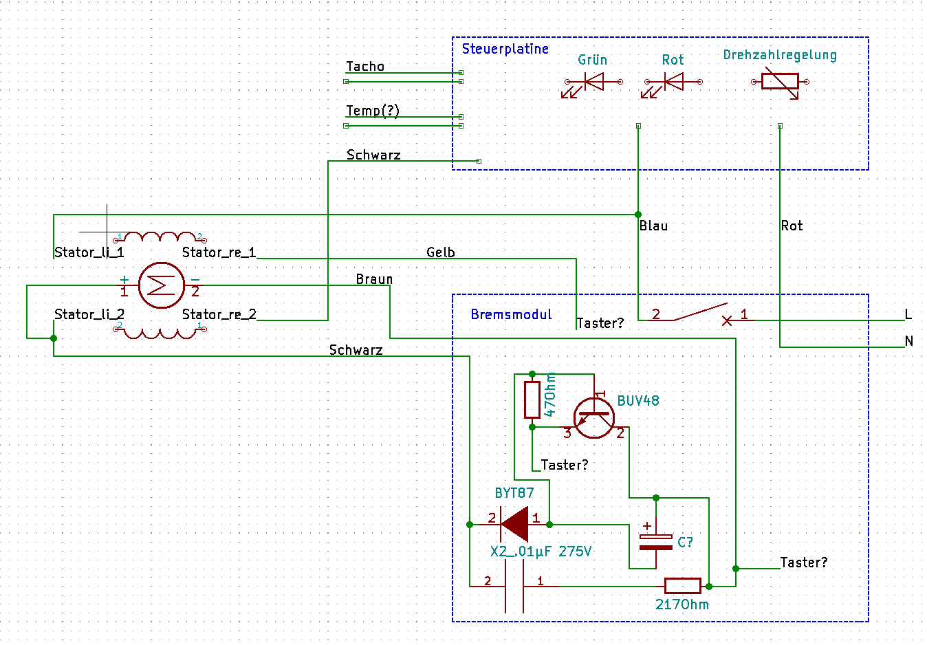

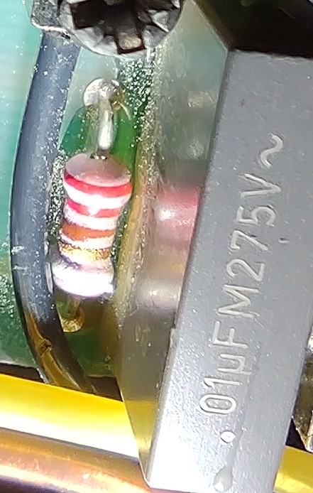

von Dirk L. (garagenwirt)
Was ist denn mit dem kleinen Widerstand an dem grauen Kondensator? Sieht
merkwürdig aus
von Alram L. (alram)
du meinst diesen? (Bild_1.jpg)
der schaut am Foto tatsächlich eigenartig aus. In Natur aber nicht recht
ungewöhnlich ...

von oszi40 (Gast)
Ein Snubber besteht aus R und C. Evtl. ist der C defekt und der R
anschließend durchgebrannt? Als Folge dann stirbt oft der Triac und es
lässt nicht nichts mehr regeln?
1.R+C messen, 2. Triac prüfen und bei eventueller Nachbestellung auf
Spannung+Kennbuchstaben achten!!!

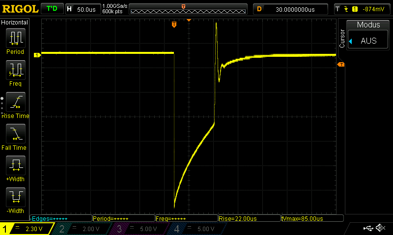

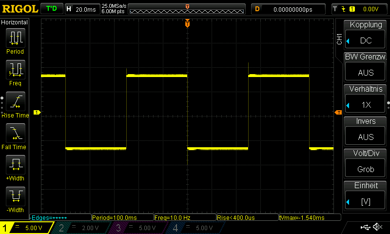

Uwe S. schrieb:
> Und falls du ein Oszilloskop besitzt, könntest du den Rotor wirklich
> untersuchen. Einfach eine Gleichspannung anlegen, und während des
> Abklemmens schauen, ob sich eine gedämpfte, also abnehmende Schwingung
> ergibt. Falls nicht, oder nur extrem kurz, ist leider ein
> Windungsschluss vorhanden.
Natürlich hat mein Hobbylabor auch etwas zu bieten :)

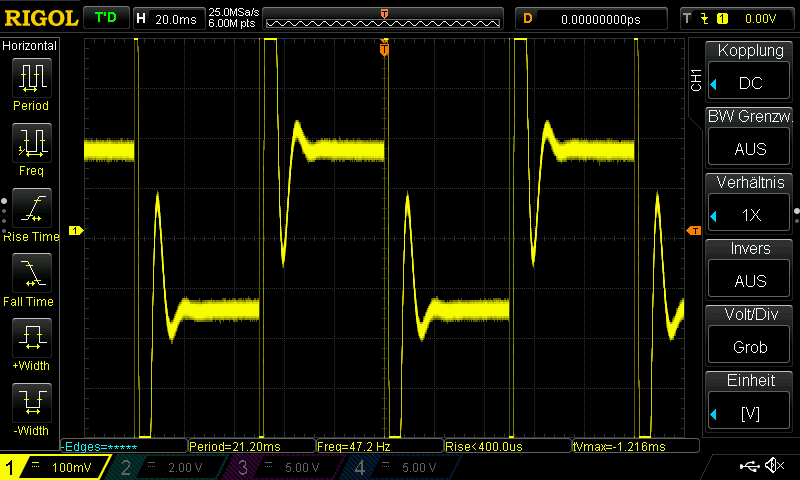

Hab habe jetzt einfach mal folgenden Versuchsaufbau gemacht:
- Kohlen abgeklemmt
- Signalgenerator mit 10Hz / 15V Amplitude mit einem 56Ohm Widerstand in
Serie an den Kohlen angeschlossen (damit läuft das Signal eigentlich nur
mehr durch den Anker). Ab 17V Amplitude detektiert der Signalgenerator
Überspannung und schaltet den Ausgang ab.
- Oszi hängt direkt an den Kohlen
Ergebnis seht ihr im Anhang. Einmal das Signal ohne Anker, einmal mit
(Achtung: unterschiedliche Skalierung). Auch ein drehen des Ankers
verändert nichts am Signal.
Kann man daraus nun ableiten, ob die Wicklung des Ankers OK ist? Ich
muss ehrlich sagen, ich kann es nicht. Oder soll ich den Versuchsaufbau
einmal ändern?

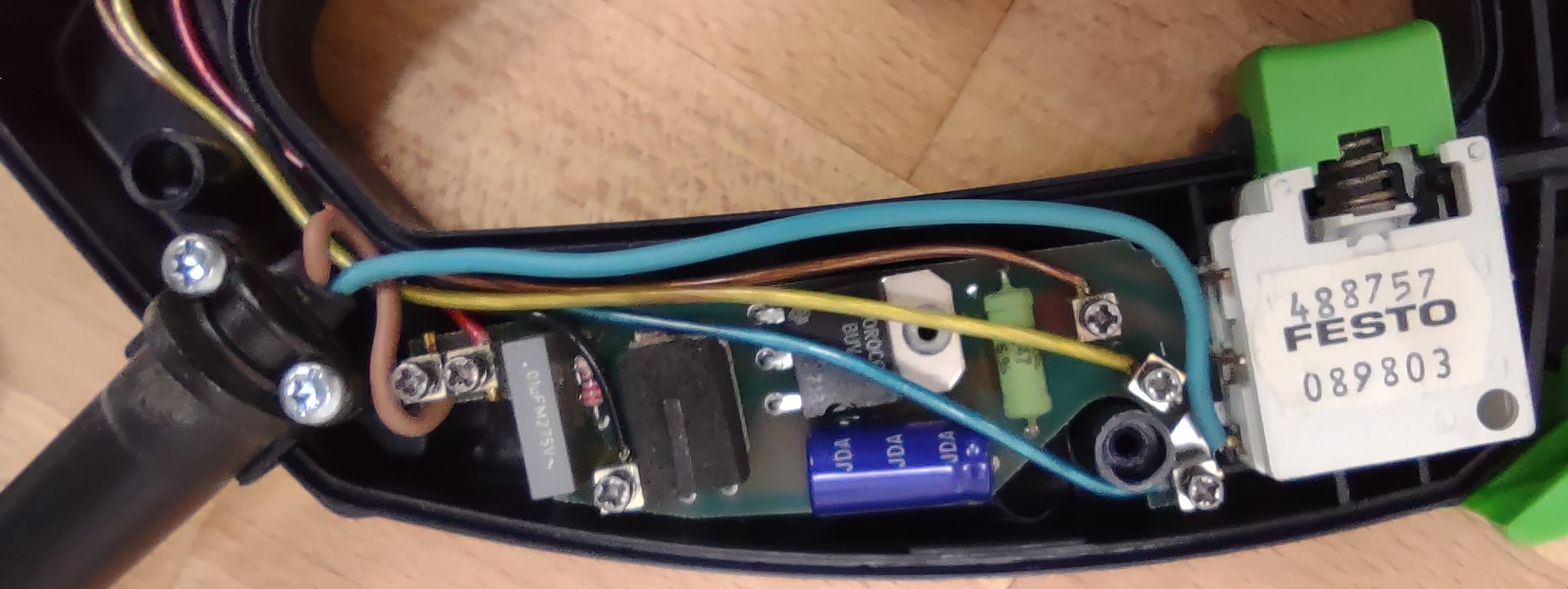

Ich werd mir jetzt mal die nicht vergossene Platine näher ansehen ...
dank & vG Alram

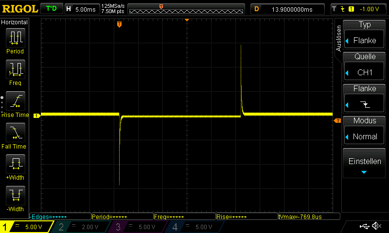

> einmal ändern?
Der Aufbau ist ok, aber zeige doch mal den Spike nach dem Abschalten in
voller Höhe. Und eine "Halbwelle" auf gesamter Bildschirmbreite reicht.
Sieht aber grundsätzlich nicht nach einem schweren Windungsschluss aus,
also wenn, dann brücken da nur zwei benachbarte Windungen oder so. Das
würde auch zum scheinbar nur leicht erhöhten Leerlaufverbrauch passen.

WENN der Kollektor richtig kaputt wäre, wäre mindestens ein Segment
total schwarz. Mein Horoskop meinte Triac halb kaputt durch
Überspannung.

von Udo S. (urschmitt)
Noch ein kleiner Hinweis.
Die Platine im Griff (letztes Bild) wird als "Bremsmodul" benannt. und
scheint unabhängig von der Regelung (vorletztes Bild) zu sein.
Vieleicht hat ja das Bremsmodul einen Schlag weg.
Siehe https://www.ersatzteileonline.de/festool/atf-55-eb-230v/v1
> voller Höhe
Soeben gemacht. Hilft das? beim "rauszoomen" wird mein Oszi irgendwann
mal "ungenau" (man hört ein Relais umschalten) und dann verschwinden die
zuvorgezeigten Überschwinger.
Die Frequenz am Signalgenerator musste ich auf 20Hz erhöhen. Anders hab
ich kein stabiles Bild am Oszi zustande bekommen.
Das ist ein interessanter Hinweis. Ich hab gestern die Platine angesehen
und wollte die Funktionsweise verstehen. Bin dann aber schon daran
gescheitert, dass der Schalter ein reiner Öffner ist. Also alle Kontakte
sind geschlossen und bei Betätigung werden diese geöffnet.
> Überspannung.
Am Kollektor gibt's absolut nichts schwarzes. Triac hab ich noch keinen
gefunden. Regelungsplatine ist vergossen; Bremsplatine hat nur zwei
Halbleiter: Leistungstransistor BUV48 und eine Diode BYT87.
Alram L. schrieb:
> Hilft das?
Ja, danke. Knapp 15V sind als Selbstinduktionsspannung schon recht
wenig. Gut, der Anker ist keine perfekte Speicherdrossel, aber es ist
einfach ziemlich wenig.
Auch die abnehmende Schwingung ist eigentlich gar keine, sondern es ist
fast nur der Selbstinduktionspuls, der sich recht schnell abbaut.
Anschließend krepelt die Spannung schon nahe null rum. Das sollte so
nicht sein, eine solche Spule mit Eisenkern hat normalerweise genug
Speicherfähigkeit für mehrere klar erkennbare Schwingungen.
Wie man sieht, hat der Anker natürlich noch eine gewisse Induktivität,
und es wird nicht die erste Windung mit der Letzten kurzgeschlossen
sein. Aber für mich ist das recht eindeutig ein Windungsschluss, z.B.
zwischen den direkt benachbarten Windungen 17 und 18.

von Sepp (Gast)
.. muss man sich nicht wundern, ist ja kein echtes abschalten, die
abklingende Schwingung  wird durch den 56ohm Serienwiderstand + 50ohm
Generatorwiderstand bedämpft.
Stimmt, ganz vergessen, er schaltet ja nicht wirklich ab.
Allerdings sind es immerhin über 100 Ohm parallel, und dabei ergeben
sich nur knapp 100mV Amplitude in den positiven Bereich. Scheint immer
noch arg wenig.
Der Anker ist eine vergleichsweise "riesige" Spule mit sicher auch
nennenswert Kapazität.
Ich würde da was anderes erwarten.
bei der Platine im Griff hatte ich zunächst vermutet,
dass die nur dazu dient, keinen "dicken" Schalter verbauen zu müssen.
So reicht in vielen Geräten nur ein kleines Tasterchen,
mit dem man erst den dicken Halbleiter durchschalten lässt.
erst durch den fliesst der Motorstrom.
Ich könnte das ganze noch mal mit Labornnetzteil probieren. Das hätte
mehr Power. Hab mit solchen Experimenten noch eher wenig Erfahrung. Kann
es sein, dass der Signalgenerator einfach zu wenig Strom liefert um die
erwartete Induktionsspannung zu erreichen?
Als nächstes hätte ich gerne einfach einmal versucht, den motor an der
Elektronik vorbei laufen zu lassen. Ich hab ein Schema erstellt - nach
bestem Wissen und Gewissen. Die mit "Taster?" markierten Leitungen gehen
an den Einschalttaster, dessen genaue Funktionsweise ich noch nicht ganz
durchschaut habe. Entgegen meiner Aussage von gestern, ist es aber kein
reiner Öffner. Ein Schliesser Kontakt ist dabei.
Kann man mit dem Diagramm etwa sagen, wo/wie ich da Netzspannung anlegen
soll?
Sollte es nicht ersichtlich sein: die Anschlüsse am Schaltsymbol vom
motor sind die Kohlebürsten; die aussen rum angebrachten Spulen sollte
die beiden Statorspulen darstllen.
Danke!
> soll?
noch mal drauf geschaut und ich vermute nun:
a) braun und gelb kurzschliessen (das macht lt. Multimeter auch das
Bremsmodul)
c) spannung an blau und schwarz (steuerplatine) anlegen
dann sollte er sich eigentlich drehen ... oder?
Alram L. schrieb:
> Kann
Das eigentlich nicht, da zur Sättigung eines Eisenkerns auch geringe
Ströme reichen, solange ihre Frequenz niedrig genug ist. Das Problem ist
eher, daß du ja einen richtigen Rechteckgenerator nutzt, und das ist
kein offener Kollektor oder Drain, sondern dort zieht ein Transistor das
Signal auf Masse.
Besser wäre hier ein einzelner Mosfet, der einfach immer wieder öffnet.

Suppressordiode parallel zu Drain und Source, aber moderne Mosfets sind
bezüglich Überspannung ziemlich robust.
Uwe S. schrieb:
> Ginge auch, aber bei nem Mosfet könntest du halt gleich das
> Labornetzteil nutzen.
Mosfet hab ich aktuell leider nicht im Programm :(
Hab es einmal mit einer 1N4007 probiert. Sieht dann so aus:
Solang man nur auf die Spannungsspitze schaut => nicht wirklich besser.
Den geänderten Spannungsverlauf kann ich mir eigentlich nicht erklären
von Manfred K. (4for)
..willst du das Teil nun reparieren oder nur ewig dran rummessen ohne
wirklich schlauer zu werden?
Die Spitze könnte auch deshalb begrenzt sein, weil du ja immer nur
"eine" Spule des Ankers bestromst. Ihr Strom kann nach dem Abschalten
aber zum Teil in den restlichen Wicklungen weiterfließen, denn die sind
ja nicht galvanisch getrennt. Es ist wie gesagt halt keine
Speicherdrossel, sondern ein komplexer Verbund aus mehreren elektrisch
und magnetisch gekoppelten Drosseln.
Mit Diode ergibt sich auf jeden Fall eine deutliche Schwingung nach
Abbau des Selbstinduktionspulses. Um jetzt noch einen Windungsschluss
sicher erkennen zu können, bräuchte man einen intakten Anker als
Vergleich.
Am besten dürfte nun sein, du versuchst mal wie angedacht den Motor
direkt am Netz incl. Leistungsmessung zu betreiben.
Das hat mich gestern schon irritiert.
Ich würde annehmen, dass das ein 1 x um Schalter ist und mit dem
Aus-Kontakt das Bremsmodul eingeschaltet wird.
Da das Problem beim Ausschalten passiert ist würde ich immer noch das
Bremsmodul in Verdacht haben.
Bist du sicher, dass der Schalter in Ordnung ist? Nicht dass das
Bremsmodul auch Kontakt im eingeschalteten Zustand hat.
Dein Schaltplan kann so rund um den Schalter nicht stimmen
Was mir noch aufgefallen ist...die Spulen des Ankers sind ja nur recht
lose gekoppelt. Einfach an Kollektorsegment XY zu testen kann daher mal
den eventuellen Windungsschluss zeigen, mal wieder nicht/kaum.
Falls du noch nicht die Schnauze voll hast, und es einfacher sein
sollte, als den Motor von der Elektronik isoliert zu betreiben, so
könntest du den Test nochmal bei unterschiedlichen Ankerpositionen
durchführen. Achte dabei weniger auf die eine hohe Spitze, sondern mehr
auf die anschließende sinusförmige Schwingung. Ändert sich deren
Amplitude oder auch Länge bei unterschiedlichen Spulen?
Musst ggf. nicht etliche Bilder machen, nur selbst entscheiden.
Ich habe alle Tests von oben immer über die Kohlebürsten gemacht und
dabei den Anker mehrere Runden gedreht. Es gib nie Ausreisser. Aber die
Länge der Schwingung schwankte etwas (nicht sonderlich viel). allerdings
hab ich das darauf geschoben, dass die Bürsten einmal auf 2, einmal auf
3 Kollektorplättchen aufgelegen hat. Die Veränderung welche ich am Oszi
gesehen habe, passte auch irgendwie dazu.
> Bremsmodul)
So gerade gemacht. Ergebnis: Der Motor dreht sofort auf eine
Geschwindigkeit, welche (subjektiv gefühlt) die maximale
Arbeitsgeschwindigkeit die ich kenne, um mindestens das doppelte
übersteigt. Es gibt kaum sichtbares Bürstenfeuer. Das Energiemessgerät
zeigt etwa 1,6KW für die ersten Sekunden und danach etwa 650W an. Länger
laufen lassen, wollte ich die Maschine dann auch nicht (wegen der stark
erhöhten Drehzahl). Die Stromaufnahme ist damit recht nahe an den oben
erwähnten 530W (für das gleiche Modell). Meine dreht allerdings deutlich
schneller (aber auch ohne Elektronik). => somit würde ich nun
Windungsschluss eher ausschliessen.
Damit geht der Verdacht auf eine der beiden Platinen über. Da müsste ich
nur mehr rausfinden, welche. Beide sind verfügbar, erschwinglich und
leicht getauscht.
Seht ihr das auch so?
thx & vG Alram
Jetzt bin ich einen (hoffentlich) entscheidenden Schritt weiter
gekommen:
Bei genauerer Analyse des Bremsmoduls (Foto Elektronik_Griff.jpg im
ersten Post), war mir an ein paar Stellen nicht klar, warum das DMM eine
niederohmige Verbindung angezeigt hat. An einer Stelle konnte es nur der
Schalter oder der NPN Transistor (BUV48A) sein.
Also auf Verdacht den BUV48A einmal ausgelötet und einen kleinen
Versuchsaufbau gemacht: der ist ziemlich niederohmig zwischen allen
Beinchen. Auch ohne Basisstrom fliesst Strom ungebremst von C nach E.
Risikobereit wie ich bin: Alles zusammengebaut (ohne den Transistor
eben) und eingeschaltet. Siehe da:
- keine rote LED mehr - sondern nur mehr grün. wie gewohnt :)
- erreicht wieder normale Drehzahl
- kein unruhiger Lauf mehr
- Leistungsaufnahme im Leerlauf entspricht nun jener von Uwe S.
Maschine; so etwa 330W.
Aber: beim Ausschalten doch deutlich stärkeres Bürstenfeuer. Keine
Ahnung ob das normal ist (schon immer war) oder durch den fehlenden
Transistor ausgelöst wird. Kann das jemand mit ähnlicher Maschine
prüfen? Ich glaube ich werde einmal einen neuen BUV48 suchen und
einlöten. In der Hoffnung, dass nichts anderes den Tod vom diesem
Transistor ausgelöst hat ...
danke
Alram
