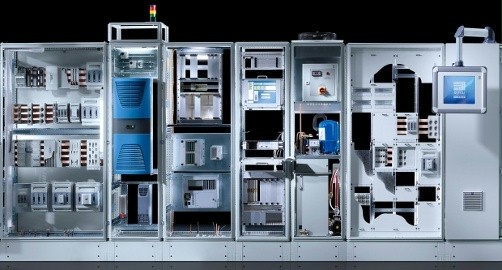

Für mich ist ein Schaltschrank sowas hier. Erklärt mir bitte was jemand daran zu suchen hat, der davon keine Ahnung oder keinen Arbeitsauftrag hat.
