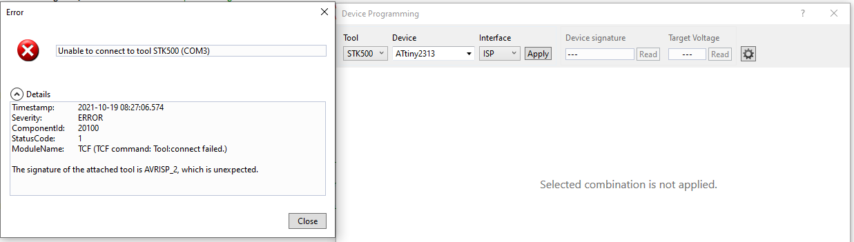

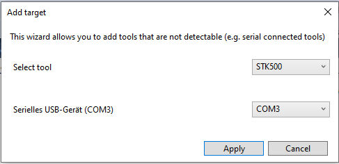

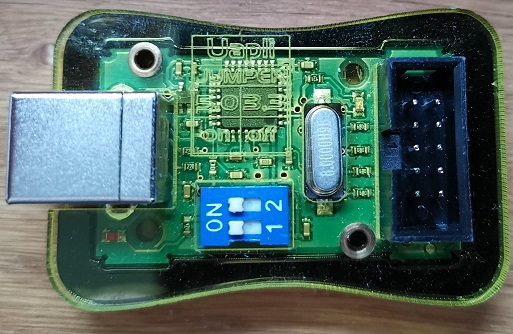

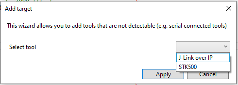

Ich besitze seit längerem einen Diamex AVR ISP Programmer (siehe Bild Vorderseite). Diesen hab ich vor einigen Jahren lange unter Windows 7 und Atmel Studio 4. Jetzt benötige ich ihn wieder, System ist inzwischen Windows 10 mit Microchip Studio 7 (aktuellste Version) und es funktioniert nicht mehr. Geräte-Manager (1) und der Einstellung des Tools in Studio (2, sowie der Fehlermeldung (3). Habt ihr eine Idee woran das liegen könnte? Danke und Grüße

So aus dem Bauch raus: der Fehler sagt klar "Ey, das Ding sagt es ist ein AVRISP_2, kein STK500". Also stell das "Tool" auf AVRISP_2 und es sollte gehen.
Tobias Ö. schrieb: > Habt ihr eine Idee woran das liegen könnte? Zunächst wird er sicherlich nicht als STK500 erscheinen sondern eher als AVR ISP MKII (kompatibel dazu). Wenn du aber STK500 als Programmer auswählst bist du auf dem Holzweg.

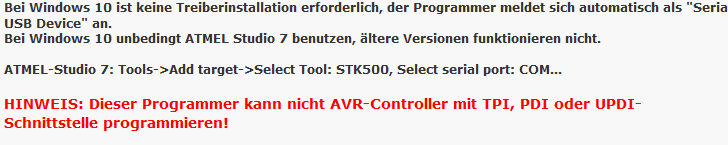

Ich bin nach der Anleitung von Diamex vorgegangen: https://www.diamex.de/dxshop/USB-ISP-Programmer-fuer-Atmel-AVR Nix anders gemacht...

Tobias Ö. schrieb: > Nix anders gemacht... Und auf die Idee einen anderen (den richtigen) Programmer aus der Device-Liste auszuwählen bist du nicht gekommen? Oder willst du das einfach nicht? Wenn dein Diamex nicht in der Device-Liste erscheint musst du dich um die Treiber-Installation kümmern.
Es gibt keine anderen Optionen außer Simulation oder STK500.
Tobias Ö. schrieb: > Es gibt keine anderen Optionen außer Simulation oder STK500. Dann ist dein Programmer nicht als Diamex erkannt worden. Suche im Hardware-Manager ob dein Diamex aufgelistet ist. Wenn er gelistet ist muss er auch ohne Warnhinweis (Markierung) erscheinen sonst ist der Treiber nicht richtig installiert.

mitlesa schrieb: > Zunächst wird er sicherlich nicht als STK500 erscheinen sondern > eher als AVR ISP MKII (kompatibel dazu). > > Wenn du aber STK500 als Programmer auswählst bist du auf dem Holzweg. Sowohl der Diamex Stick als auch der originale "Atmel AVR ISP mkII" spricht das stk500v2 Protokoll. Soweit mir bekannt ist, hat Atmel allerdings seit Atmel Studio 5 einiges getan, um fremde Programmieradapter auszuschließen. Nur kompatibel zu sein reicht nicht mehr.

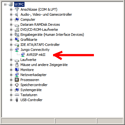

Stefan ⛄ F. schrieb: > Sowohl der Diamex Stick als auch der originale "Atmel AVR ISP mkII" > spricht das stk500v2 Protokoll. Mag sein, aber wenn ein AVR ISP mkII angeschlossen ist, wird er auch als solcher - wenn der richtige Treiber installiert ist - auch als AVR ISP mkII in der Device Liste im Hardware-Manager geführt.
Stefan ⛄ F. schrieb: > Soweit mir bekannt ist, hat Atmel allerdings seit Atmel Studio 5 einiges > getan, um fremde Programmieradapter auszuschließen. Nur kompatibel zu > sein reicht nicht mehr. Hört sich genau nach meinem Problem an... Mit AVR Dude läuft er nämlich. Muss aber gestehen ich bin zu faul jedes mal über die Kommandozeile zu programmieren. Zumal es mit dem alten Studio 4 ja lief. Welcher Programmieradapter läuft den mit dem Studio7, habt ihr mir eine Empfehlung? Danke
mitlesa schrieb: > Mag sein, aber wenn ein AVR ISP mkII angeschlossen ist, wird er > auch als solcher - wenn der richtige Treiber installiert ist - > auch als AVR ISP mkII in der Device Liste im Hardware-Manager > geführt. Siehe Bild.
mitlesa schrieb: > Mag sein, aber wenn ein AVR ISP mkII angeschlossen ist, wird er > auch als solcher - wenn der richtige Treiber installiert ist - > auch als AVR ISP mkII in der Device Liste im Hardware-Manager > geführt. Ja weil der über libusb angesprochen wird. Der Diamex Stick hängt aber an einem virtuellen COM Port (mit generischem Treiber).

Ich habe gerade mit Herrn Stange von DIamex per Email geschrieben. Meine "alte" version des AVR ISP Programmers ist mit meiner aktuellen Umgebung (Windows 10 und Microchip Studio 7) nicht mehr kompatibel. -> Entweder in VM oder Alternativrechner Win 7 mit AVR Studio 4.19 nutzen oder -> neuer Programmer

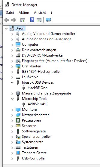

So siehst bei mir aus mit Win 10 64-bit, Microchip Studio 7. Ich hab libusb mal ausgeklappt, um den Verdacht zu zerstreuen, das der Programmer da nochmal ist. Der ist allerdings ein originaler AVRISP MkII.

Ich habe mir inzwischen einen gebrauchten AVR ISP MKII gekauft, der läuft wie oben beschrieben ohne Probleme mit Studio 7 und Win10. Danke euch nochmals
