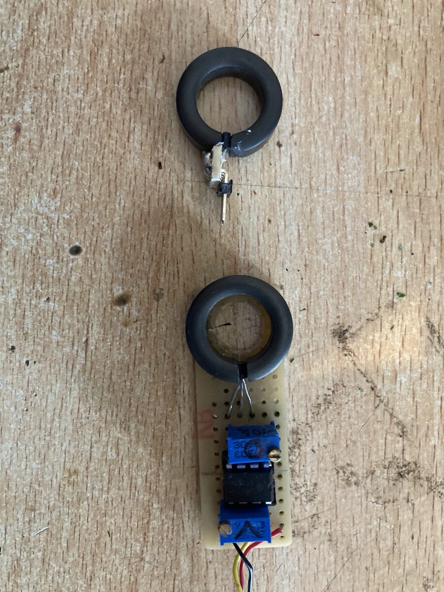

Servus, hatte mir mal einen Stromsensor wie folgt gebaut: Ferrit Ringkern mit dem Dremel geschlitzt und einen SS49E eingeklebt. Da kannst Du dann einfach ein Kabel durchfädeln...oder auch die Leitung mehrmals um den Ringkern wickeln. Das Ganze muss dann nur noch abgeglichen werden. Vll. ist das eine einfache und günstige Möglichkeit für Dich. Gruß

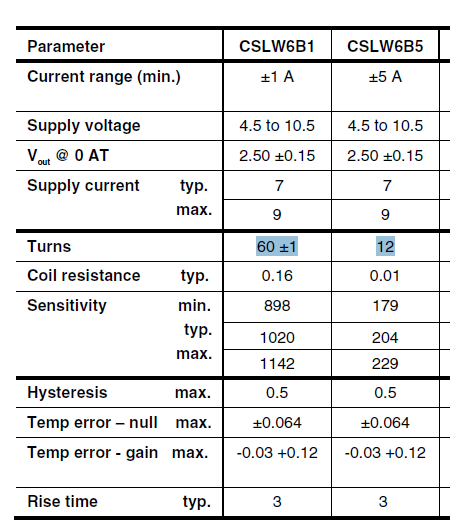

Hermann S. schrieb: > hatte mir mal einen Stromsensor wie folgt gebaut: > Ferrit Ringkern mit dem Dremel geschlitzt und einen SS49E eingeklebt. Sowas gibts fertig: https://de.farnell.com/c/sensoren-wandler/sensoren/stromsensoren?st=cslw Leider ist die 5A Variante offenbar EOL. Man müsste die weiter erhältliche 1A-Variante auf 36 Wicndungen umwickeln und hätte dann ein +-3A Exemlar... ;-)
Cooles Teil :) Ohne es mies machen zu wollen, ist mir das für private Anwendung zu teuer bei 6 benötigten. Für arbeitsbezogen je nachdem - her damit :)

Kost' fast gar nix: https://www.pollin.de/p/aktiver-stromsensor-vacuumschmelze-t60404-n4646-x66282-15-a-5-v-180070
Matthias S. schrieb: > Kost' fast gar nix: Und wenn man (wie am Ende des DB beschrieben) die 3 Wicklungen in Reihe schaltet, dann hat der einen Nennstrom von 5A.

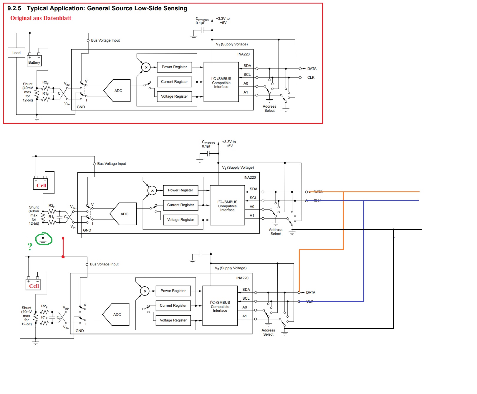

Ok, ich habe ein bisschen gesucht - ich komme aber immer noch nicht über darüber hinweg, dass ich keine gal-trennung brauche. Habe ein Bild aus dem DB vom INA220 angehangen. Ziel ist ja, den Strom an den Einzellzellen zu messen. Ich habe immer noch Zweifel, dass sich die INA´s "einfach so" stacken lassen. Mir ist nicht klar, auf welchem Massebezug der interne ADC arbeitet.
Ah... ich muss sicher erstmal richtig die Reg-Beschreibung lesen... Noch keine Zeit gehabt
Jasson J. schrieb: > Mir ist nicht klar, auf welchem Massebezug der interne ADC arbeitet. Die INAs haben zwei Eingänge für den Shunt. Die arbeiten Differentiell und messen dort die Spannungsdifferenz. Der Rest vom INA wird ganz normal an VCC und GND verbunden. Natürlich gibt es hier Grenzen was Spannung bezüglich dieser Potentiale angeht. Der INA226 kann hier z.B. max 30V.
Lothar M. schrieb: >> Kost' fast gar nix: > Und wenn man (wie am Ende des DB beschrieben) die 3 Wicklungen in Reihe > schaltet, dann hat der einen Nennstrom von 5A. Das ist das coole, mittels Beschaltung sind 5, 10 oder 15A Messstrom drin. Ausserdem liefert das Ding seine Referenzspannung mit und ist deswegen sehr einfach auf Null abzugleichen.
Ich glaube... ich habe einfach nur ein Brett vor dem Kopf und stelle mich dä-H-mlich an

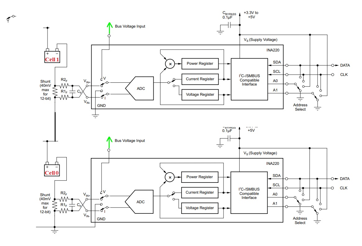

Dazu Beitrag "DC-Strom bis 3A galvanisch getrennt messen" wie im angehängten Bild könnte ich mir vorstellen, dass die INA220´s stackbar sind. Wenn die Schalter innen drin, die zwischen Strom- und Spannungsmessung wählen ein Problem sind, gäbe es noch den INA21x.
Irgendwie verstehe ich jetzt die Aufgabenstellung nicht so ganz. Du hast einen LiPo Akku mit mehreren (6?) Zellen in Reihe. Diesen Akkupack willst Du laden und entladen. Wenn Du den lädst, dann fließt der Strom im Kreis durch alle Zellen gleichermaßen, d.h. Du hast überall den gleichen Strom, wenn auch nicht unbedingt die gleiche Spannung. Warum willst Du den denn mehrfach messen? Der verschwindet doch nicht einfach so irgendwo hin. Zum Balancieren der Zellen schaltet man Lastwiderstände parallel zu einzelnen Zellen zu oder weg, damit alle Zellen den gleichen Ladezustand haben. Dafür gibts Balancer-Bausteine wie den hier: https://www.analog.com/en/products/ltc6810-1.html Das ist der übliche Weg, den alle anderen gehen. Warum funktioniert das bei Dir nicht? fchk

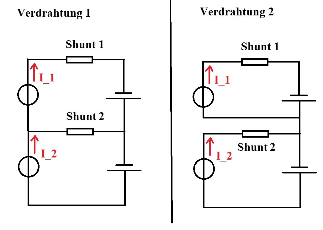

die balancerstrippen würden theoretisch garnicht belastet werden, die ströme rein und raus heben sich ggstg auf. Praktisch werden die regler durch die gegenseitige einflussnahme im. leitungswiderstand sich gegenseitig unkontrolliert aufschwingen.
> die balancerstrippen würden theoretisch garnicht belastet werden, die > ströme rein und raus heben sich ggstg auf. Da hab ich gestern im Halbschlaf auch dran gedacht >Praktisch werden die regler > durch die gegenseitige einflussnahme im. leitungswiderstand sich > gegenseitig unkontrolliert aufschwingen. Ah ok, aber ich würde eh erstmal ein POC Dongle machen und den mit einem ATiny861 befeuern, die ich noch habe. Wenn das geht ein zweites Dongle und wenn ich dann was "komisches" sehe, hab ich von dir ja schonmal nen Hinweiß, was das ist. Zum üben benutze ich eh eine Kondensatorbank mit 12V/116F. Da platzt mir nicht gleich der Lipo, wenn der Lader austickt.
Axel S. schrieb: > Du hast noch nie mehrere PWM mit eigenen Strom- und Spannungsmessungen > gemacht stimmts? Das ist entschieden nichttrivial. Meinst du auch wegen dem Aufschwingen von dem dein "Nachschreiber" sprach? > Wenn du mit 2A je Zelle laden willst, dann nimmst jeweils einen CN3761 > und das bischen Hühnerfutter das er noch braucht und damit ist dein > Einzelzellenlader fertig. Das kriegst du problemlos auf 40x20mm² unter. Schönes Teil auf jeden Fall. Die 2; 2,5A sind das Maximum. Es können auch kleinere Ströme benötigt werden. Ich habe Zellen von 0,55Ah bis 5,4Ah. >> Vielleicht ist der tatsächlich eine Überlegung wert. Hab da ne Idee - mal sehen > Da brauchst du keinen China Buckregler dafür zu schlachten. Den Weg habe ich angefangen, um mir den Hassle mit den Strompfaden im Switching bereich vom Leib zu halten. Die China-Dinge sind vll. auch noch nicht das optimale (kann ich nicht beurteilen) aber schon besser, als das was ich mit meinen Mitteln hinbekommen habe (gemessen).

Flip B. schrieb: > Praktisch werden die regler > durch die gegenseitige einflussnahme im. leitungswiderstand sich > gegenseitig unkontrolliert aufschwingen. Ist es wirklich der Leitungswiederstand oder hat es mit der Verdrahtung zu tun? Ich habe zwei Varianten aufgemalt, wo bei der ersten der Strom durch Shunt 2 null ist, wenn I_1 = I_2. In Verdrahtung 2 ist der Knotenpunkt wo anders. Mit Verdrahtung 1 kann ich mir auf jeden Fall erklären, dass sich die Regler gegenseitig beeinflussen. Mh... ich kann mir vorstellen, dass es Sinn macht, die Shunts nicht ZU klein zu wählen. In dem Sinne, dass sie signifikant hochohmiger sind (sein sollten), als die Balanceranschlüsse. Auf die Art währe der Shunt der maßgebliche Faktor für den Regler und nicht die Ohms im B-Anschluss (so denke ich mir).
