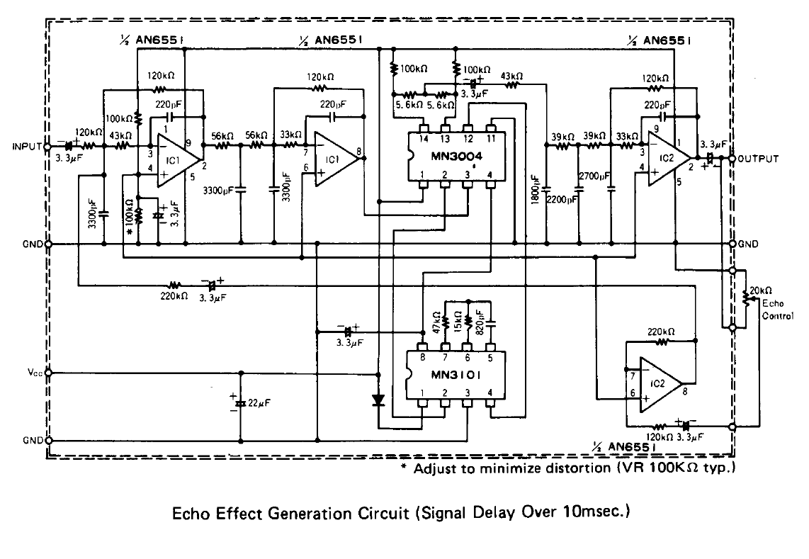

von Axel R. (Gast)
Du kannst versuchen, ob Du noch eines der damals sehr begehrten Echo
Mikrofone zu bekommen, die es damals (Anfang der 90er) als CB-Funk
Zubehör zu kaufen gab. Sadelta EC irgentwas. Die Schaltung dort drinnen
arbeitet rein analog mit eben solch einem Eimerkettenschaltkreis.
Rauscht aber wie Sau und die Unterdrückung des ZweiphasenTaktes ist
auch nicht wirklich gut. Lässt sich sicher nur mit NoiseGate spielen.
Ich habe meine Platinen letzens erst mit dem ganzen CB-Funk Ramsch bei
ebay verhökert.
Bei den billigen Mikrofonen war meist ein MN3004 verbaut...
Die ELV hat seit kurzem ein sehr preisgünstiges Echogerät,
Digital-Echo DE 100 Artikel-Nr.: 68-666-33 21,95 €
Ob der Link so klappt:
http://shop.elv.de/output/controller.aspx?cid=74&detail=10&detail2=13802
Eine Eimerkette rauscht immer gewaltig, deshalb macht man das heute
digital. Elektor hat mal eine Eimerkettenschaltung mit dem TDA1022
gebaut:
http://www.alldatasheet.com/datasheet-pdf/pdf/87606/ETC/TDA1022.html
http://www.alldatasheet.com/datasheet-pdf/pdf/82871/PANASONIC/MN3004.html
aber das ist alles veraltet und wenn überhaupt noch erhältlich,
ziemlich teuer.

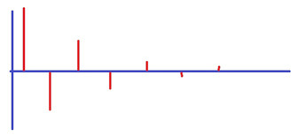

von Christoph Kessler (db1uq) (Gast)
Das modernste ist der "Faltungshall". Die akustische Charakteristik
jedes  Raums läßt sich mit seiner Impulsantwort modellieren, und im DSP
mit dem Einganssignal "falten".
http://de.wikipedia.org/wiki/Faltung_%28Mathematik%29
http://de.wikipedia.org/wiki/Faltungshall
"Bei den heutigen Rechenleistungen kann Faltungshall bei der
Echtzeitberechnung immer nur genähert werden. Sonst wäre die Latenz
unakzeptabel lang. Selbst das Rendering erfolgt heute wegen der großen
Rechenkapazitäten nur in Annäherung."
dort weitere Links auch zu kostenlosen Projekten wie:
http://www.knufinke.de/sir/index.html
"Es handelt sich um ein Hallgerät, welches mit "Impulsantworten"
arbeitet." mit weiteren Links zu frei verfügbaren "Räumen" in Form
von Impulsantwort-Sammlungen
http://noisevault.com/nv/

Ich hab mal schnell ein Plan gezeichnet, wie ich mir das so vorstelle:

Ich hab mir die hallschaltung mit dem mn3004 nur rausgesucht,weil ich
dabei bin, das eagle pcb- designer-programm mal kennenzulernen.

Ich habe mal einen Bauvorschlag gesehen, wo derjenige sogar eine
Rückkoppelung eingebaut hat: Er schleift das Signal Invertiert! von
einem solchen Lesekopf wieder auf einen Schreibkopf. Mein Vorschlag war
daraufhin ein OP, der das Eingangs- und Rückkoppelsignal addiert und auf
den Schreibkopf gibt.
Das ergibt das bekannte ping-pong-Pulsmuster für jedes einzelne
eingehende Signal. Das kann man dann mehrfach machen.
