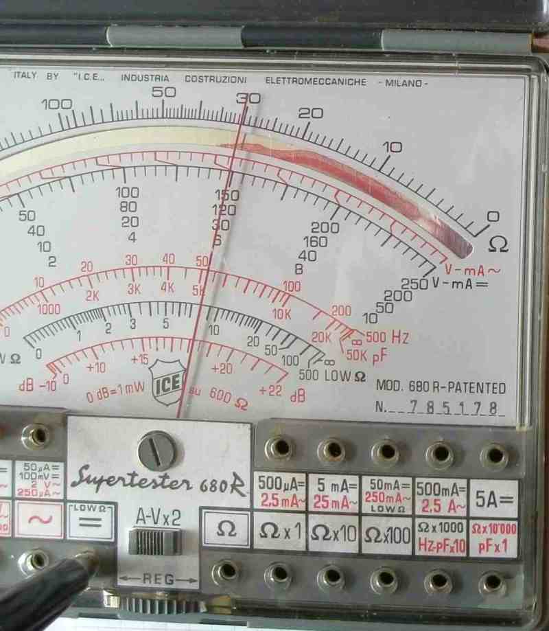

Teo D. schrieb: > Alles was hier zu wenig Belastung bietet, also auch dein DMM, das da mit > ~30-300M-Ohm zweipolig ran geht, lügt dich an. Hi, im AC-Bereich zeigt mir mein DVM schon Spannung an, obwohl beide Strippen in der Luft hängen. AC messe ich, wenn es Zweifel gibt, noch mit dem oldschool Drehspulmesswerk nach. Ist aber auf der Rapex-Liste. Nicht nachmachen! ciao gustav
Bearbeitet durch User
Karl B. schrieb: > AC messe ich, wenn es Zweifel gibt, noch > mit dem oldschool Drehspulmesswerk nach. Ein ICE-680 Das war vor über 40 Jahren mein erstes Multimeter :-)
