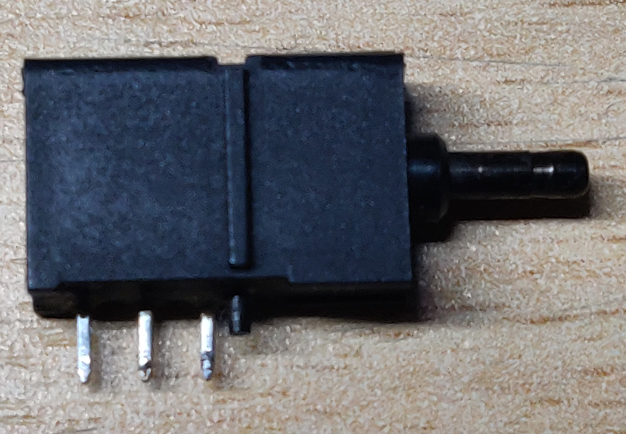

Hi, ich suche seit einer Stunden den Taster aus dem Bild. Auf dem Teil steht leider überhaupt nicht drauf. Eine Alternative hab ich bisher auch nicht gefunden. Vielleicht fällt jemandem direkt ein wie die hießen? Hab gehört die wurden damals 1980-1990 recht oft verbaut. Mfg
und in welchem Gerät ist das verbaut? Nicht, das es für die elektrische Funktion des Tasters wichtig wäre, aber vielleicht hat ja jemand ein identisches Ausschlacht-Gerät ...
Wegstaben V. schrieb: > und in welchem Gerät ist das verbaut? Wenn es ein Druckschalter ist: Modem (Elsa)
Sowas habe ich Ende der 70er in ein Miniaturfunkgerät eingebaut, muss mal zuhause nachschauen. Es war ein 2*um-Taster, irgendein bekannter Hersteller.
Christoph db1uq K. schrieb: > So was habe ich Ende der 70er in ein Miniaturfunkgerät eingebaut, muss > mal zuhause nachschauen. Es war ein 2*um-Taster, irgendein bekannter > Hersteller. Das sieht aber jetzt nicht nach eine 2-pol Taster aus. Hat doch nur drei Pins. Vermute also 1-pol um. @TO: Welche Pegel werden mit dem teil geschaltet (Spannung, Strom?). Könnte bei der Suche helfen.
...was ist den das Problem? Ich habe sowas schön geöffnet, gereinigt und wieder eingebaut. Geht, falls es muss. Klaus.
Teo D. schrieb: > Ein Maßstab/Größenangabe wäre sich auch nicht übertrieben. ;) Wieso? Steht doch da: "Suche (sehr) alten Taster". Das bedeutet Rastermaß 2,54 mm.
Ich bin zu 90% sicher das so ein Teil in einen 1081 Monitor von Amiga drin ist. Das ist so wie ich das erkenne, ein 230 Volt Tast-Schalter. Also einer der gedrückt wird, und sofort wieder Raus springt. Bei meinen Monitor was das der Ein-/Ausschalter. Er ist mit einer Plastikkappe verbunden, damit das schöner aussieht.
> Das bedeutet > Rastermaß 2,54 mm. ...wieso nicht 5.08? Klaus.

Hi, sorry, musste erst einen richtigen Account erstellen um weiter Posten zu dürfen. in dem Fall ist es in einem E+H FMC 671 Z verbaut. Beispiel: https://www.ebay.de/itm/133794108590 (mit Kappe) Ein "Ausschlachtgerät" hab ich mir auch schon geholt. Leider sind die Taster da ähnlich verbraucht, sind halt einfach zu alt. 5mm breit, 15mm lang und 10mm hoch. Der Stößel hat nochmal ca 8mm. Rastermaß ist 2,54mm.
Sieht nach Mentor aus. Serie 1840. https://www.tme.eu/de/details/1840.6131/standard-schalter/mentor/
H. H. schrieb: > Sieht nach Mentor aus. Serie 1840. > > https://www.tme.eu/de/details/1840.6131/standard-schalter/mentor/ Ja das sieht sehr gut aus! Du hast mir den Tag gerettet. Vielen dank!

In dieser Serie "Frontplattenelemente" gab/gibt es Prüfbuchsen, LED-Elemente und Taster. Bei dicht an dicht Anordnung greift jedes Element mit dem seitlichen Steg in eine Nut des Nachbarelements und erleichtert dadurch die Ausrichtung.
